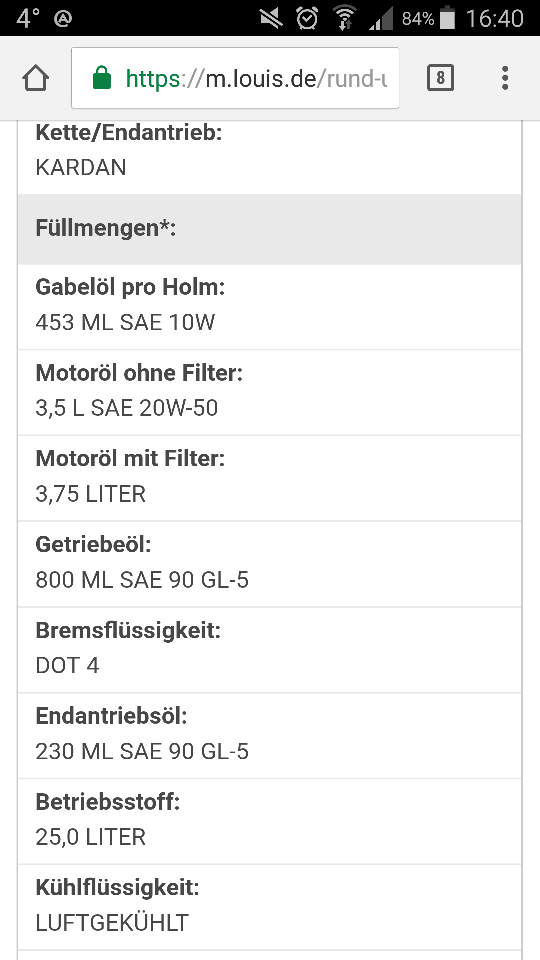

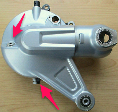

Brauche mal eure Hilfe.
Habe mir im Herbst eine R 1100 GS zugelegt.
So weit bin ich mit der Inspektion duch.Lediglich fehlt noch das Getriebeöl.Kann mir jemand sagen welches wo es abgelassen bzw aufgefüllt wird und wie viel.....ebenso das Kardanöl.....
Ein Link zu einer Anleitung Film usw wäre auch gut.

Der Gerd hats drauf......toll beschrieben. Vielen Dank für diesen Tip

Tipp ...in den Kardantunnel der V4 kommt kein Öl .... das löst den Ruckdämpfer der Kardanwelle auf und deshalb sind die Kardangelenklager gekapselt.

Und erst die Einfüllschrauben lösen. .....;)
