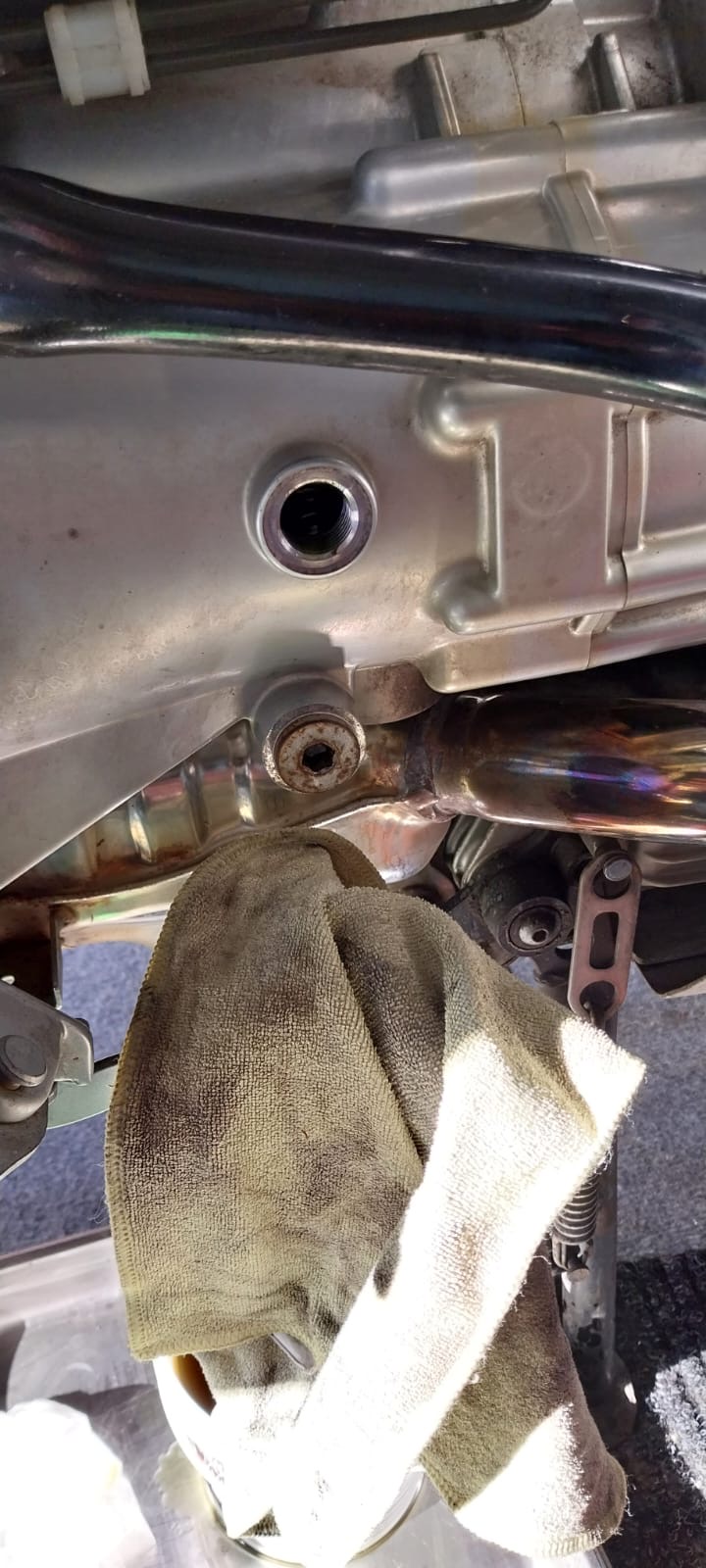

Moin Moin,
bei Facebook habe ich es schon angeboten. Damit hier keiner zu kurz kommt... :)
Ich habe einen Öl-Rüssel gebastelt und in PLA ausgedruckt. Das Teil Öl-fest (aber nicht Lösungsmittel oder Benzinfest).
Es erleichtert den Wechsel von Getriebeöl, weil die Plörre gezielt abgeleitet werden kann und net überall rum tropft.
Farbe ist mittlerweile "Kupfer"...blau und grün sind alle!
Ich habe kein Interesse daran damit "reich" zu werden, oder Geld zu verdienen, ich stelle meinen Drucker und das Material zur Verfügung, organisiere Verpackung und Versand.
Dafür möchte ich gerne 2,75€ fürs Porto (Deutsche Post Maxibrief, innerhalb Deutschlands...), sowie eine kleine Spende im !freien! Ermessen (jeder gibt das, was er für angemessen hält, ohne das es von mit Kommentiert wird!), dieser Betrag kommt 1:1 meinen Mädels zugute...Führerscheine werden immer teurer und es wäre doch wirklich schade, wenn der A-Schein flach fallen würde... :)
Liebe Mods....ich bin mir unsicher ob dies geduldet wird....wenn nicht, bitte löschen!
Im nächsten Beitrag pack ich ein paar Fotos rein.
Grüße Jo

Sieht ja ganz schick aus. Aber, wartet das ´Altöl´ so lange, bis ich den Adapter eingeschraubt habe? Oder stecke ich den nur, und nach 2-3 mal Nutzung ist dieser undicht und kleckert auch wieder?
W
Wilhermine
07.06.2022
102

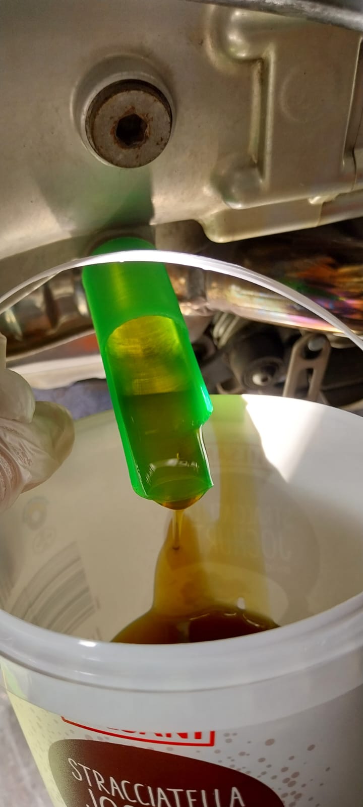

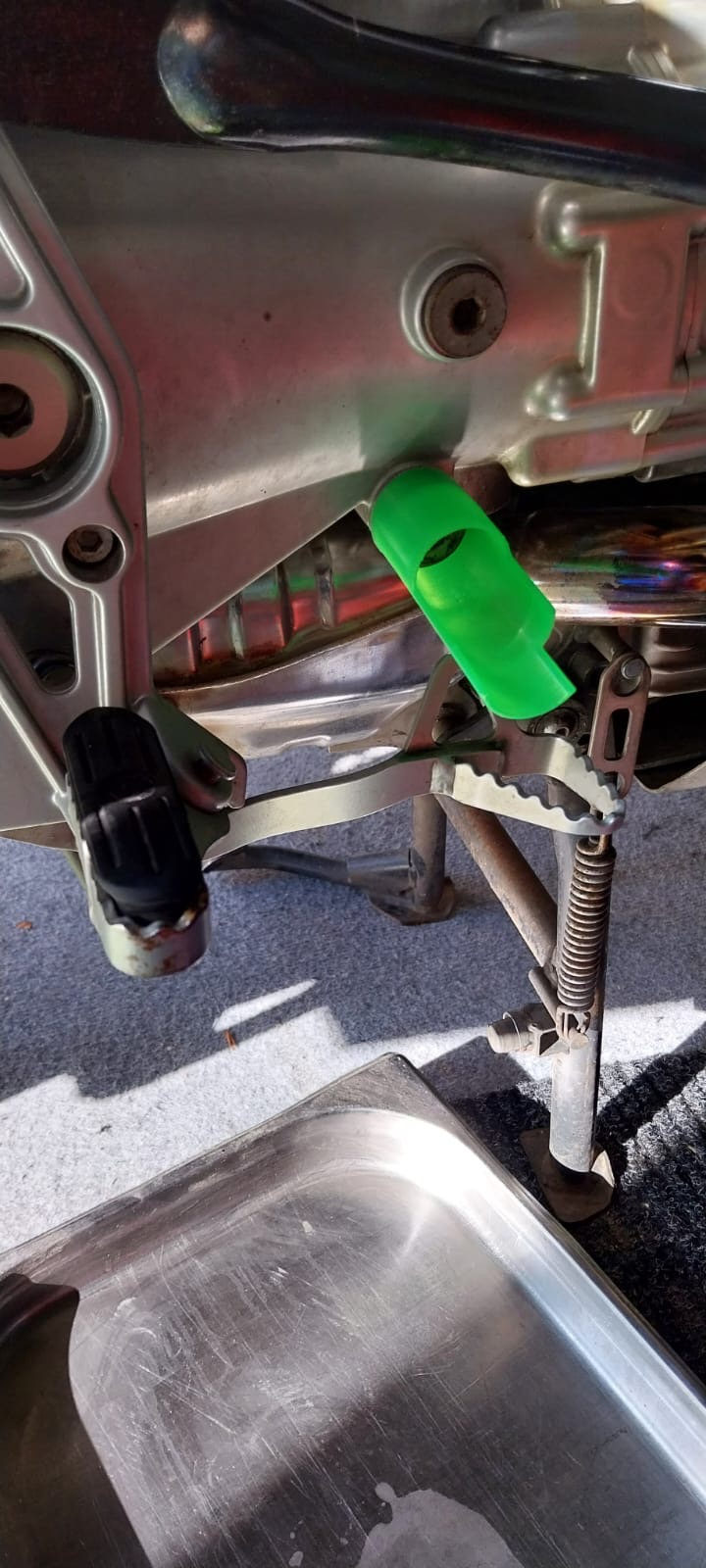

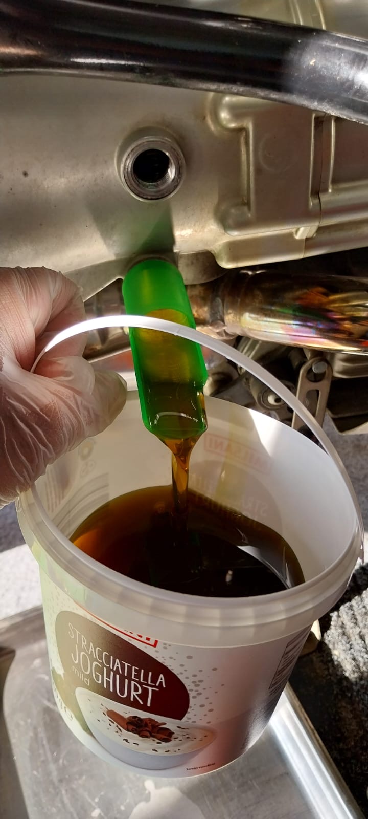

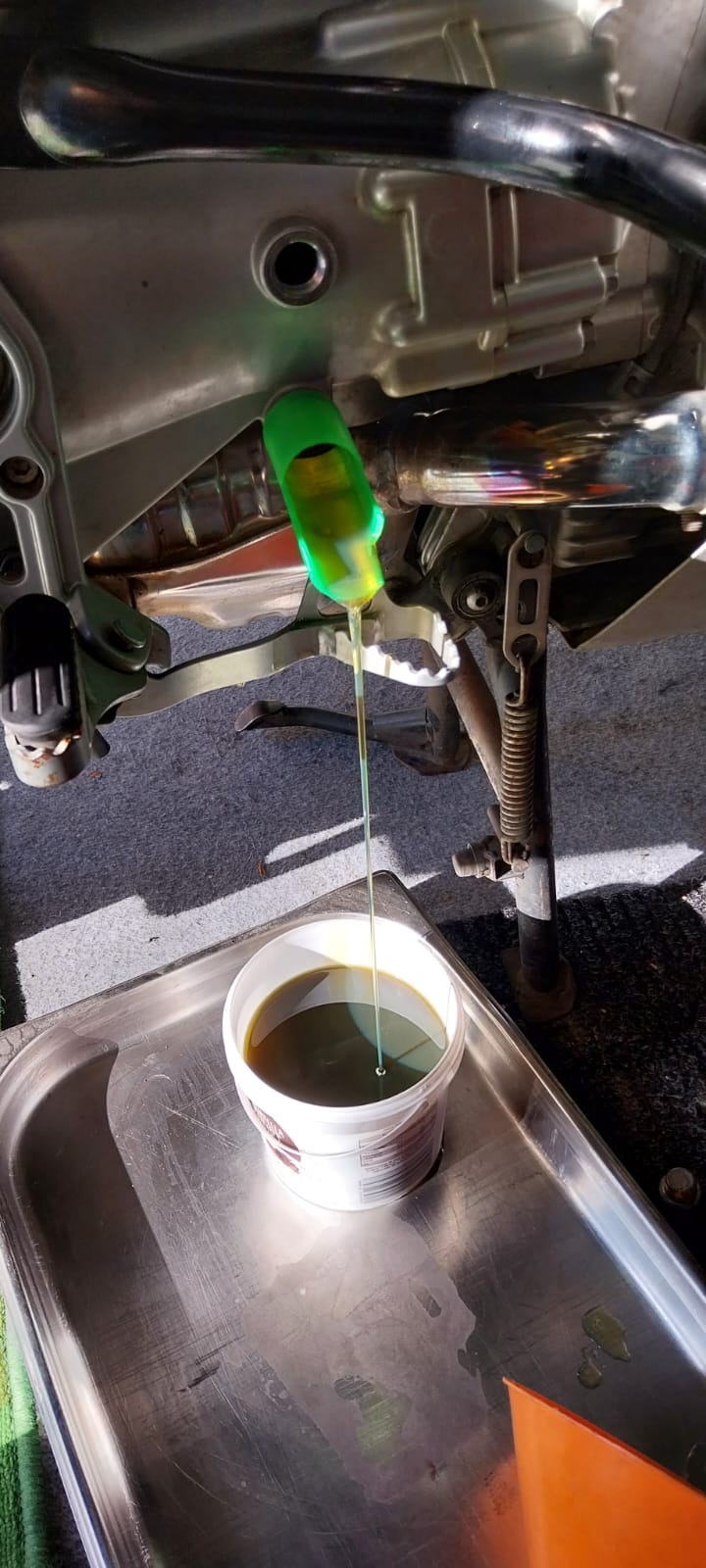

Das Teil schiebst du einfach über die Auslassöffnung am Getriebe.
vorher macht es Sinn, die Schraube zu lösen, aber nicht rausschrauben!
dann den Rüssel drüber, Schraube rausdrehen, mit der Schraube kannst du dann noch die Floessgeschwindigkeit regulieren. Abtropfen lassen, Schraube sauber, neue Dichtung, einschrauben. Rüssel weg, Drehmoment auf die Schraube. Öl einfüllen fertig.
Nur ne kleine Hilfe, das des Öl net übern Hebel sifft und du kontrolliert ablassen kannst. So reicht nen kleines Gefäß mit mind. 1l Inhalt.
Das Teil kann man, theoretisch ewig verwenden, es ist PLA net Edelstahl…also net zu oft fallen lassen oder drauftreten.
