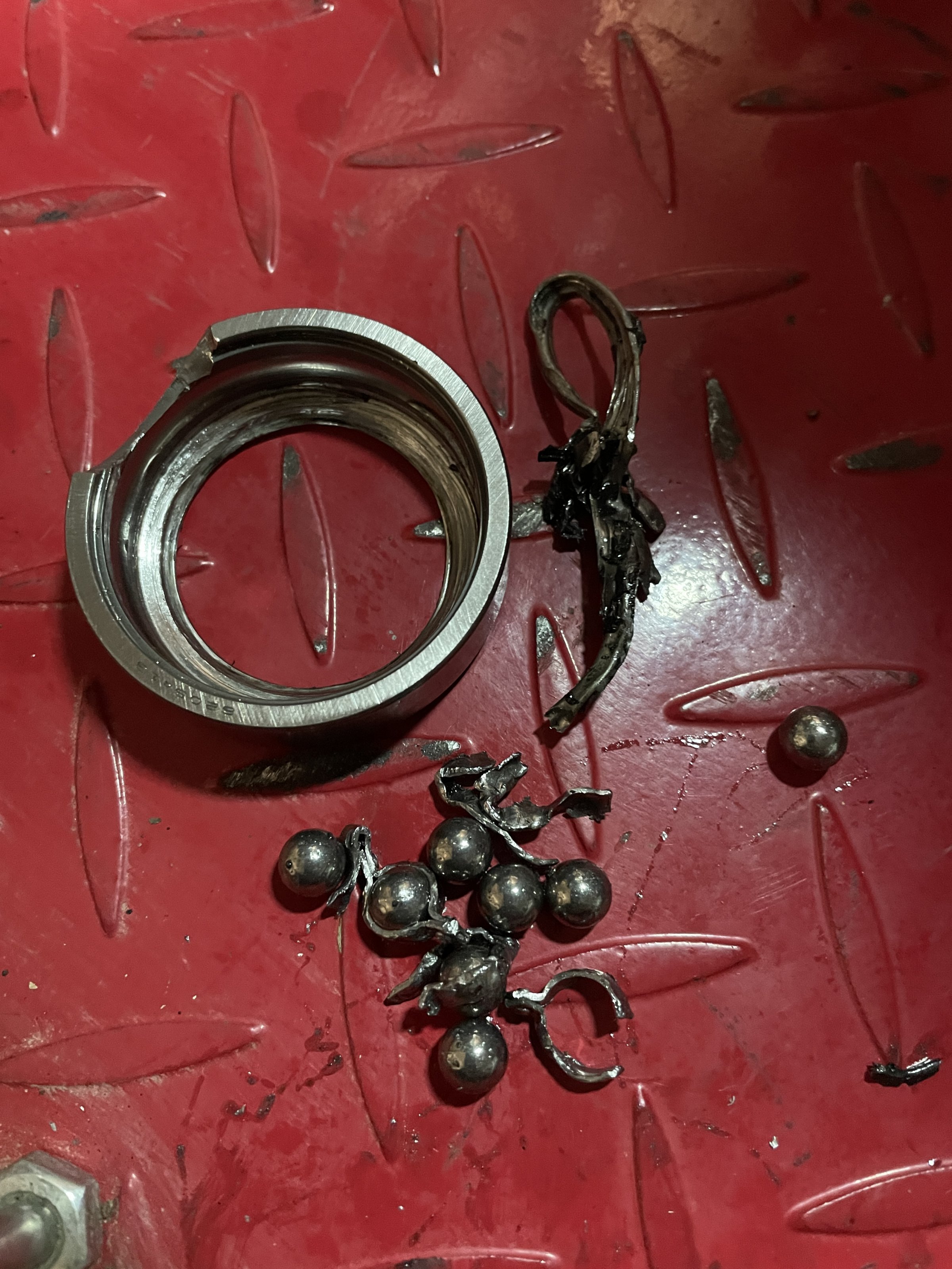

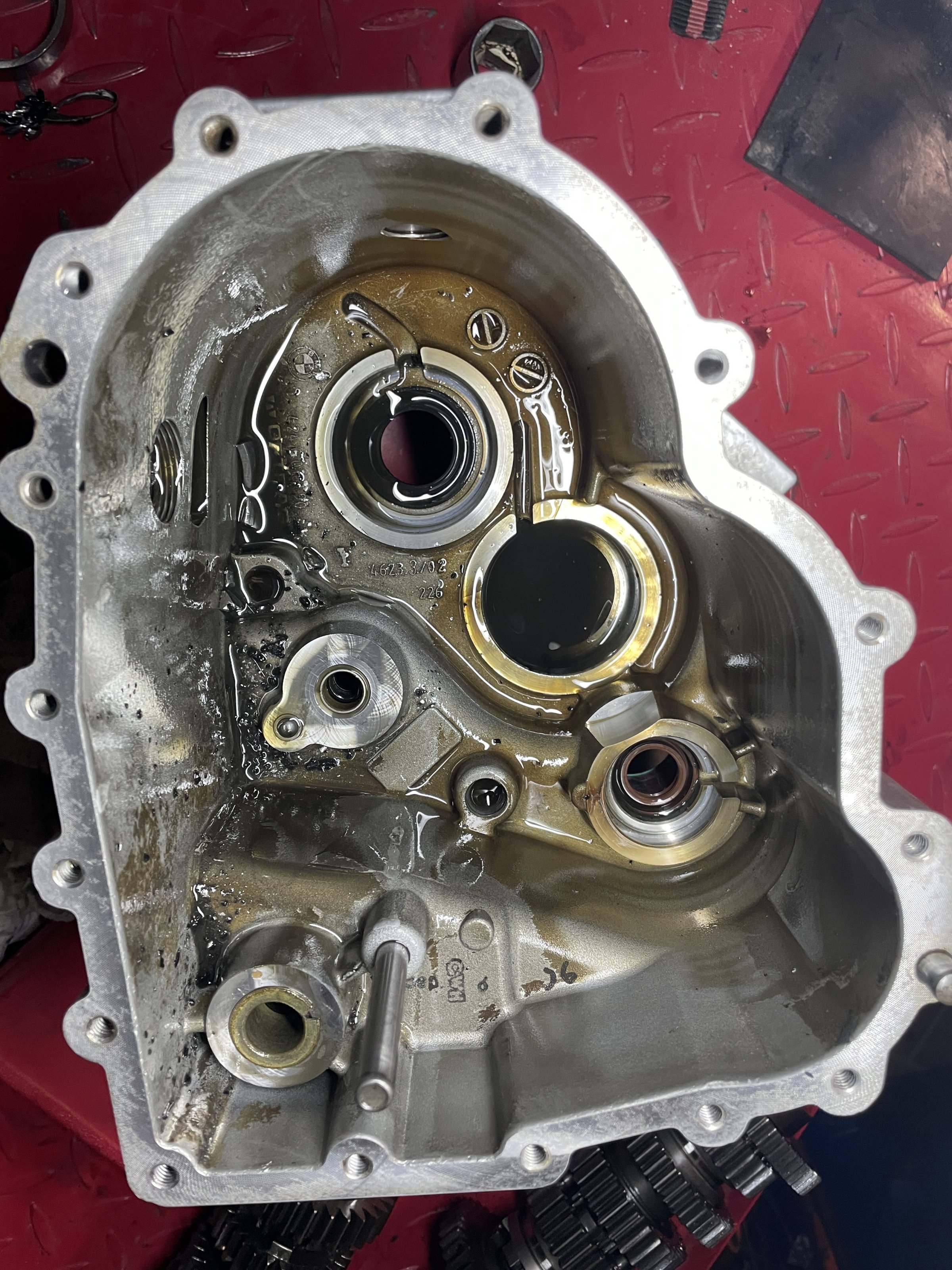

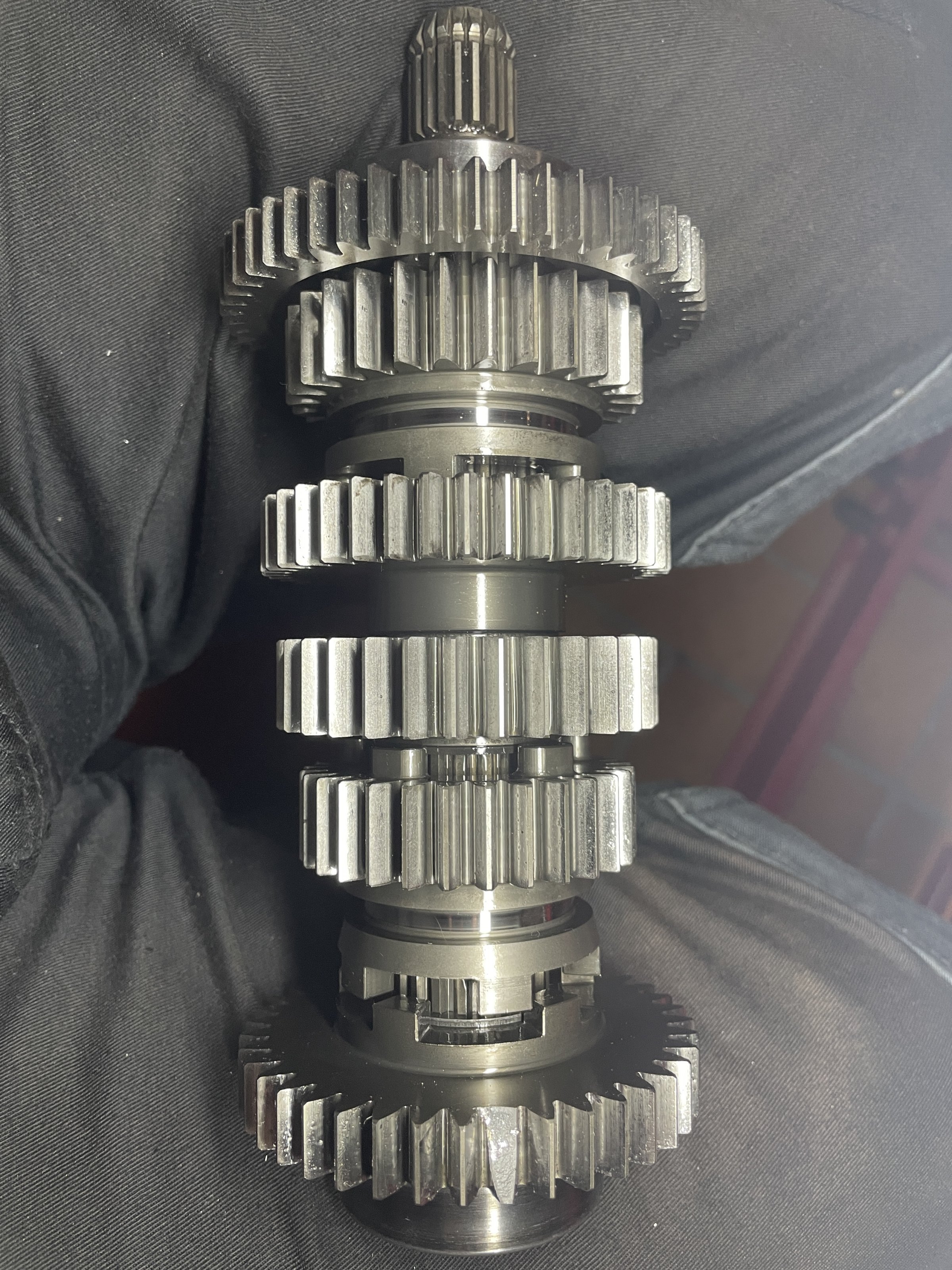

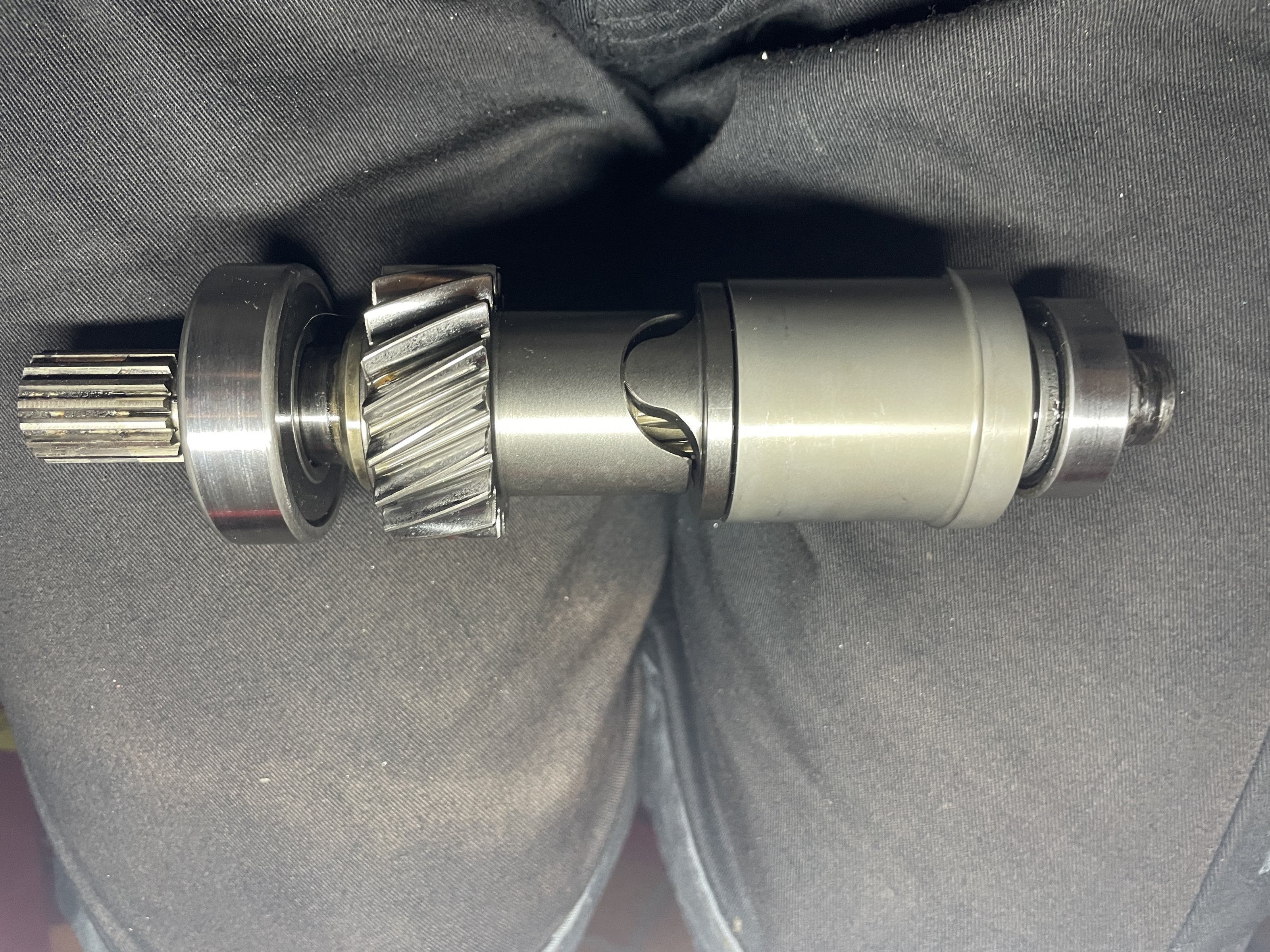

nach dem Kauf einer defekten GS konnte ich heute das Getriebe ausbauen und öffnen.
Folgendes konnte ich auf die Schnelle feststellen:

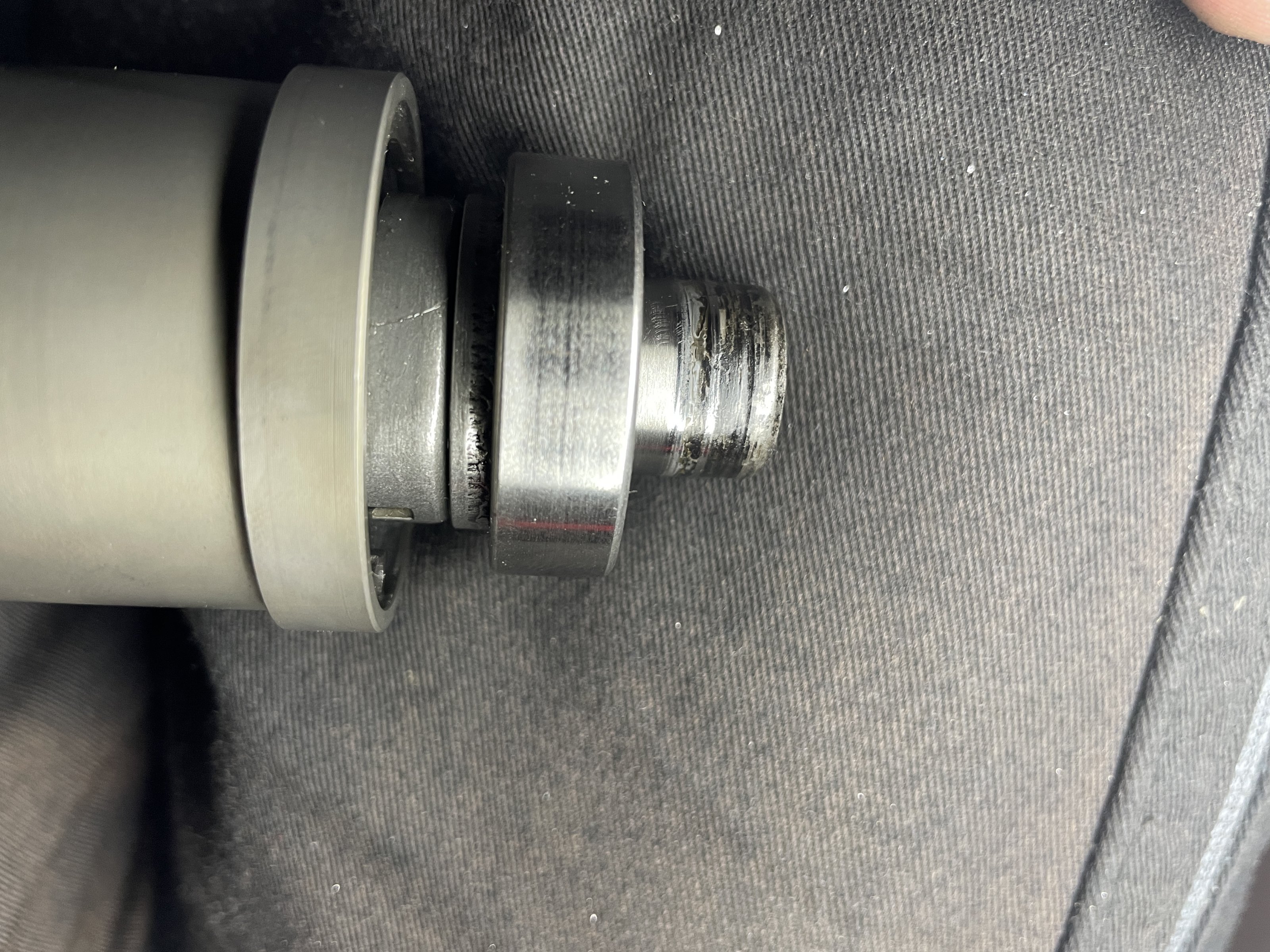

Antriebswelle:
Schrägverzahnung und Wellenzapfen sehen gut aus, Gegenseite welche in den Wellendichtring eintaucht ist eingelaufen.

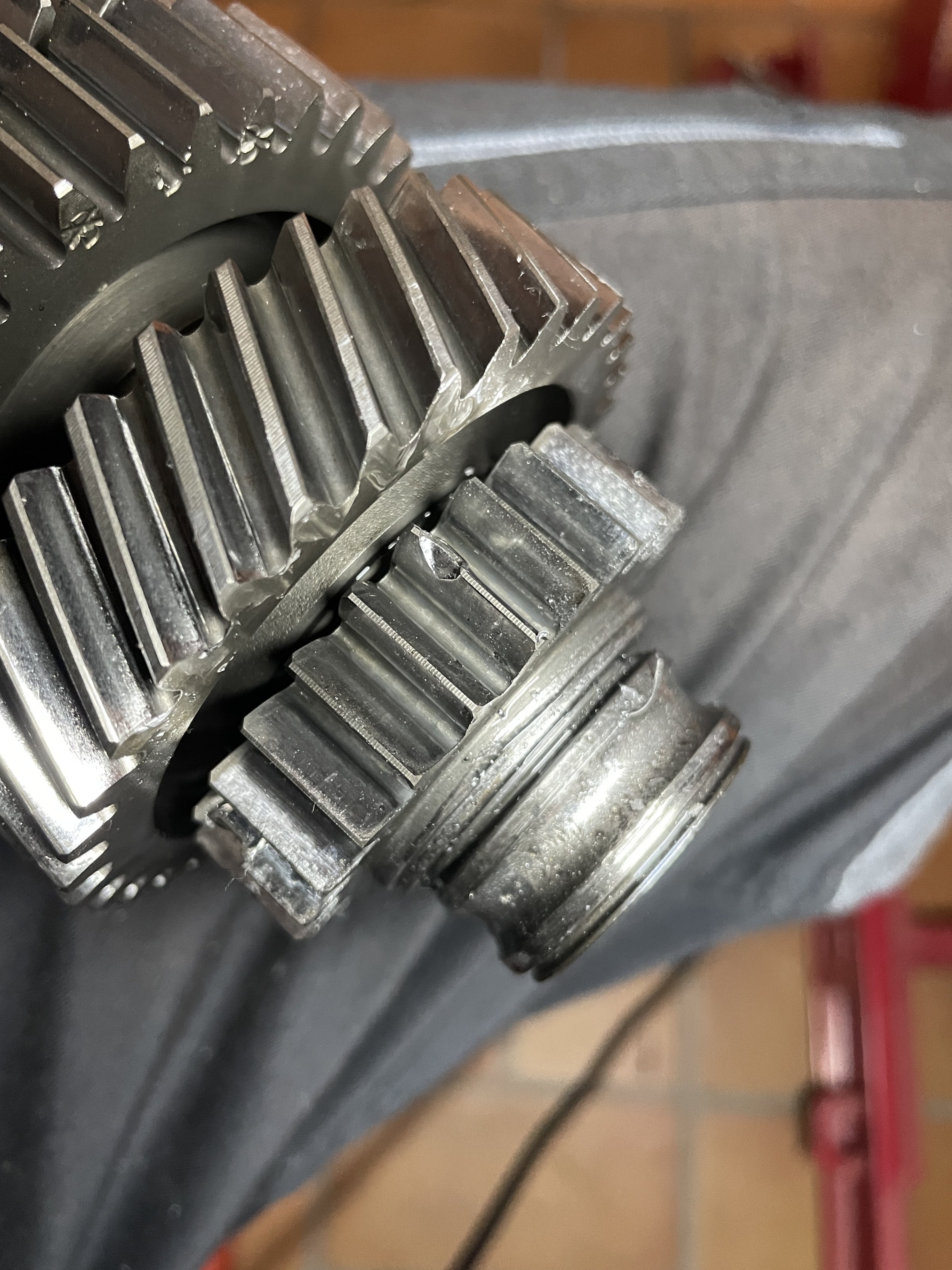

Zwischenwelle:
Kugellager auf einer Seite defekt, darüberliegendes Zahnrad mit Ausplatzungen, ansonsten sieht die Welle und Verzahnungen gut aus.

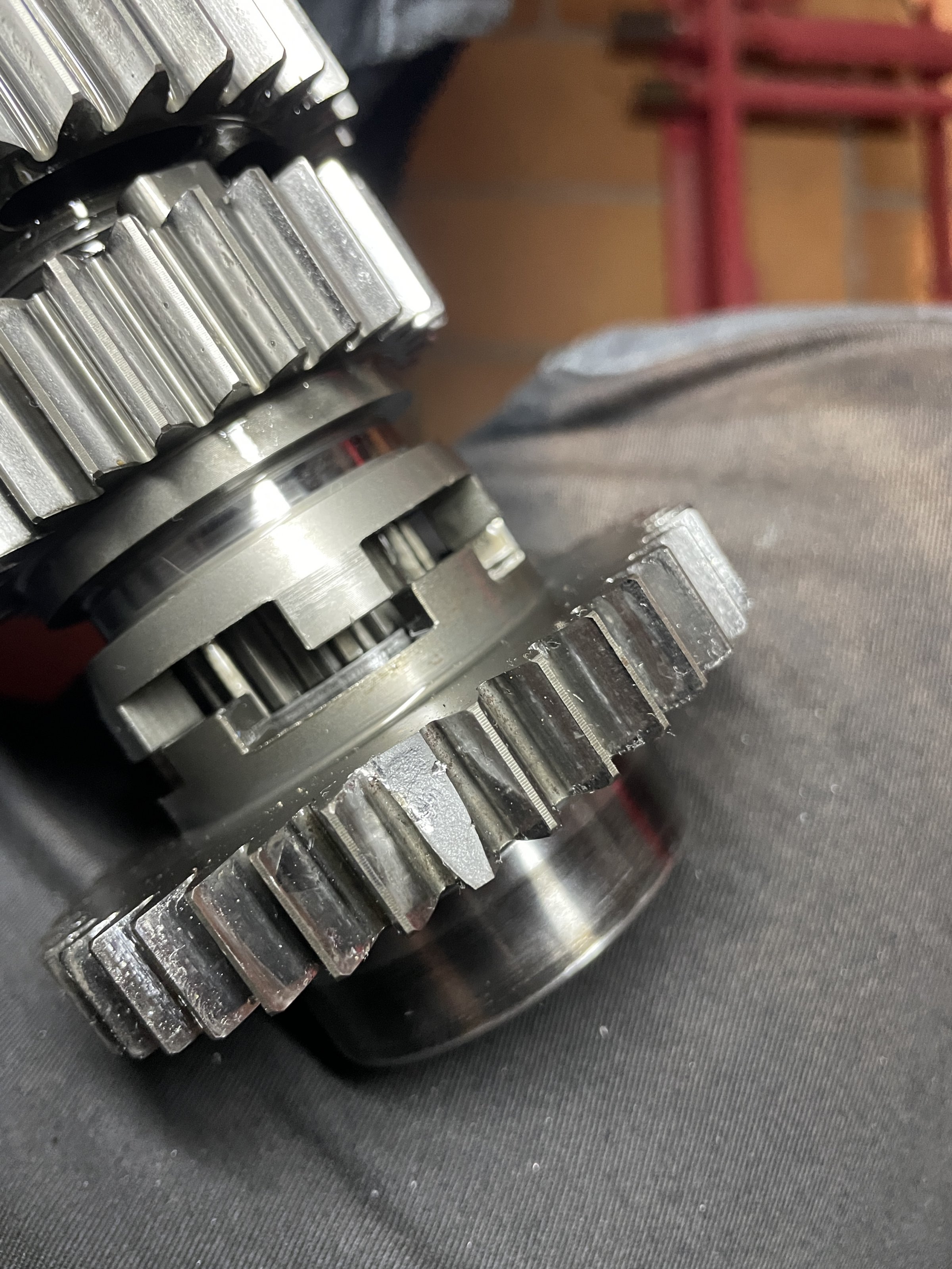

Abtriebswelle:
Abtriebszapfen sieht gut aus, großes unterstes Zahnrad mit den Klauen dran hat einen Defekt.

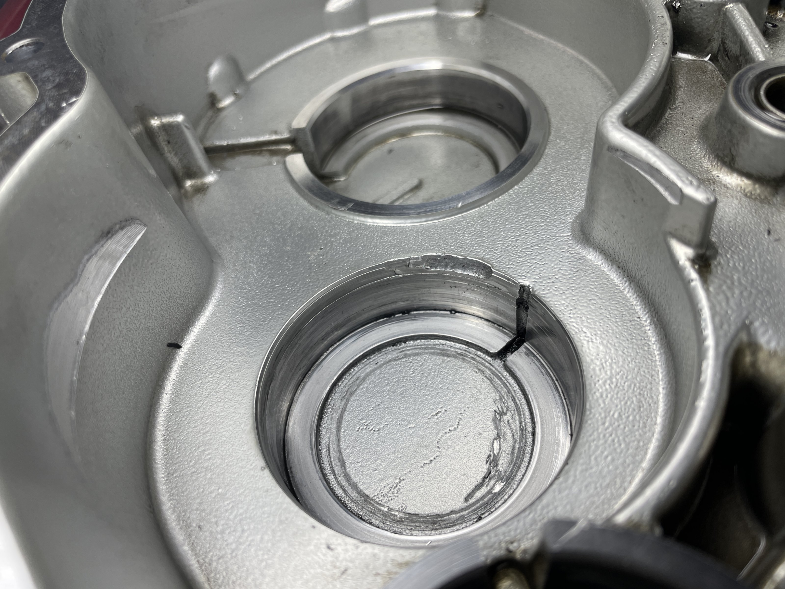

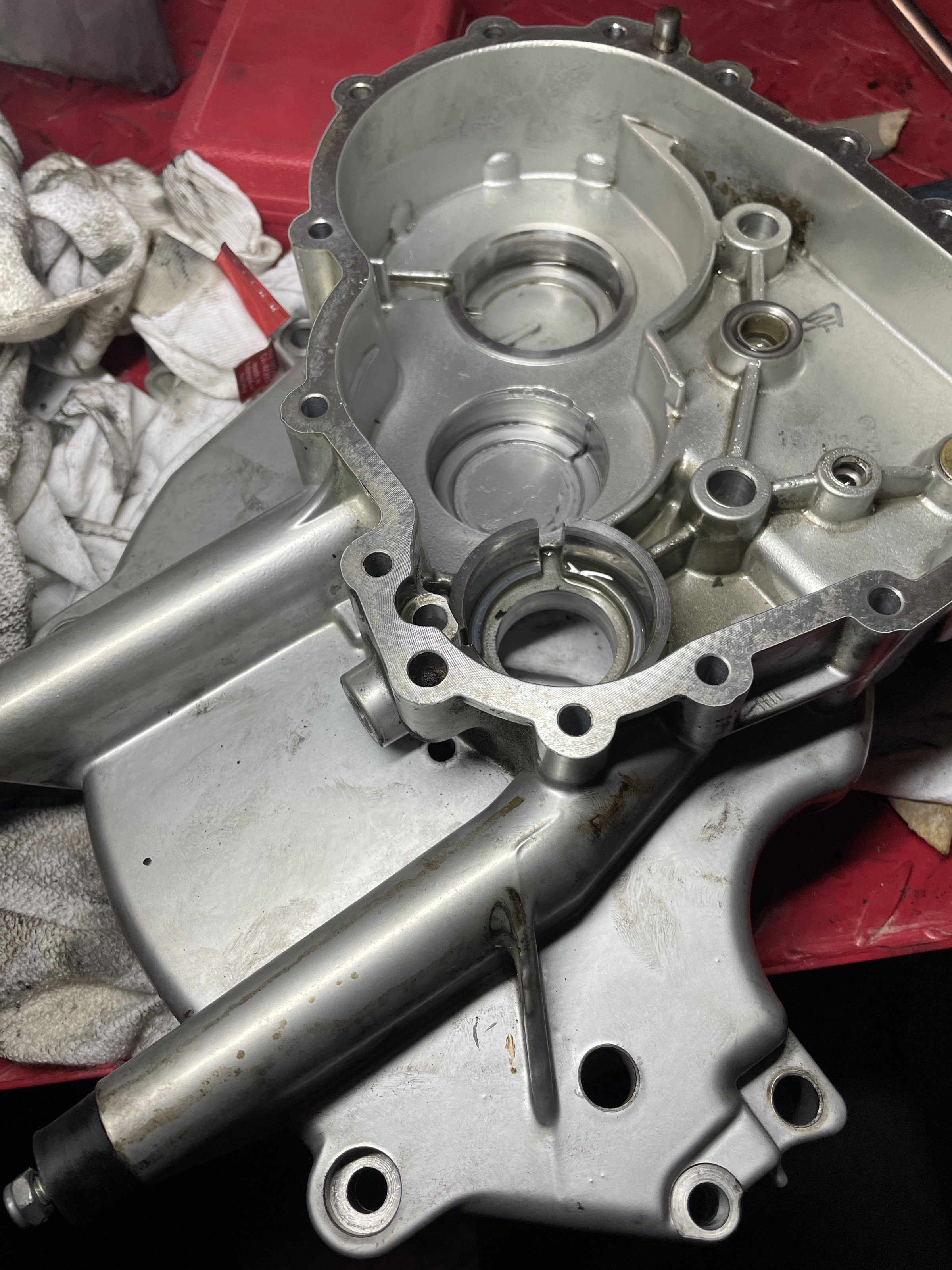

Gehäuseseite zur Kupplung:
Lagersitz für Zwischenwelle wurde in Mitleidenschaft gezogen. Umfangsfläche nicht mehr 100% vorhanden.
Vermutlich rentiert sich die Reparatur nicht, was meint Ihr ? Eventuell nur einen gebrauchten Wellensatz aus Ebay kaufen und neu lagern ?

Ich würde beim @derbonner anfragen.
Wenn wer seriöse Auskunft geben kann (und das eventuell auch reparieren) dann ist er das

Der Bonner hat auch das Getriebe meiner GS in der Hand gehabt. Unterschied wie Tag und Nacht. Sehr zu empfehlen, gute Beratung und schnelle Reparatur
