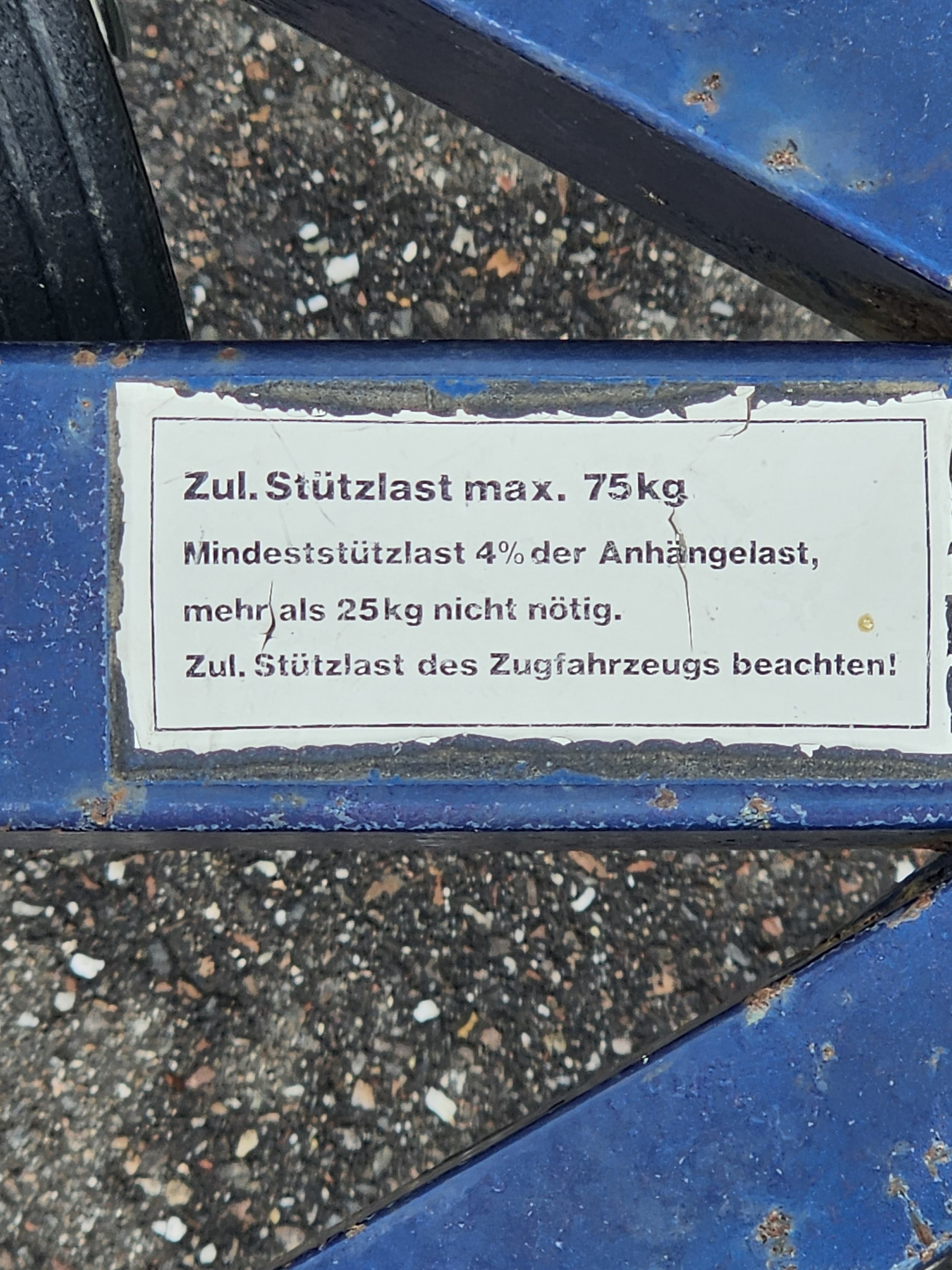

Der Hänger leer wiegt 150kh. Max ist 650kg.
Steht die Stützlast im Fahrzeugschein ?

PKW haben üblicherweise 75 kg Stützlast.
Busse, Geländewagen oder Pickups können auch mehr.
Der Wert steht normalerweise in der Bedienungsanleitung deines Autos.
Der Hersteller deines Anhänger hat dir ja die Vorgaben extra auf die Deichsel kleben lassen.

Räder unter der Ladefläche oder neben der Ladefläche?
Wahrscheinlich ohne Bremse.Stützlast steht unter Ziffer 13
im Fahrzeugschein des Autos.Wenn viel Autobahn gefahren wird,sollte

Ungebremst darf ich 750kg ziehen und Stützlast 80kg.
Die nur 25kg Stützlast auf dem Aufkleber halte ich für sehr gewagt :(. Haben wir vor ein paar Jahren mal an einem Doppelachser hinter einem großen Daimler praktiziert (ein Harley Trike hinten drauf, zwei Tourer vorn, mehr war als Stützlast nicht drin. Die Anordnung hatte nur "logistische" Gründe, weil die Tourer dem Fahrer des Daimler gehörten und als erste verladen wurden, bevor das Trike abgeholt wurde). Ab 70-80km/h schaukelte sich das Gespann gefährlich auf. Auf der Rückfahrt stand das Trike vorn, die Tourer hinten, Stützlast über 50kg, et voila, kein aufschaukeln mehr, die Fuhre lag wie ein Brett auch bei den zul. 100km/h.

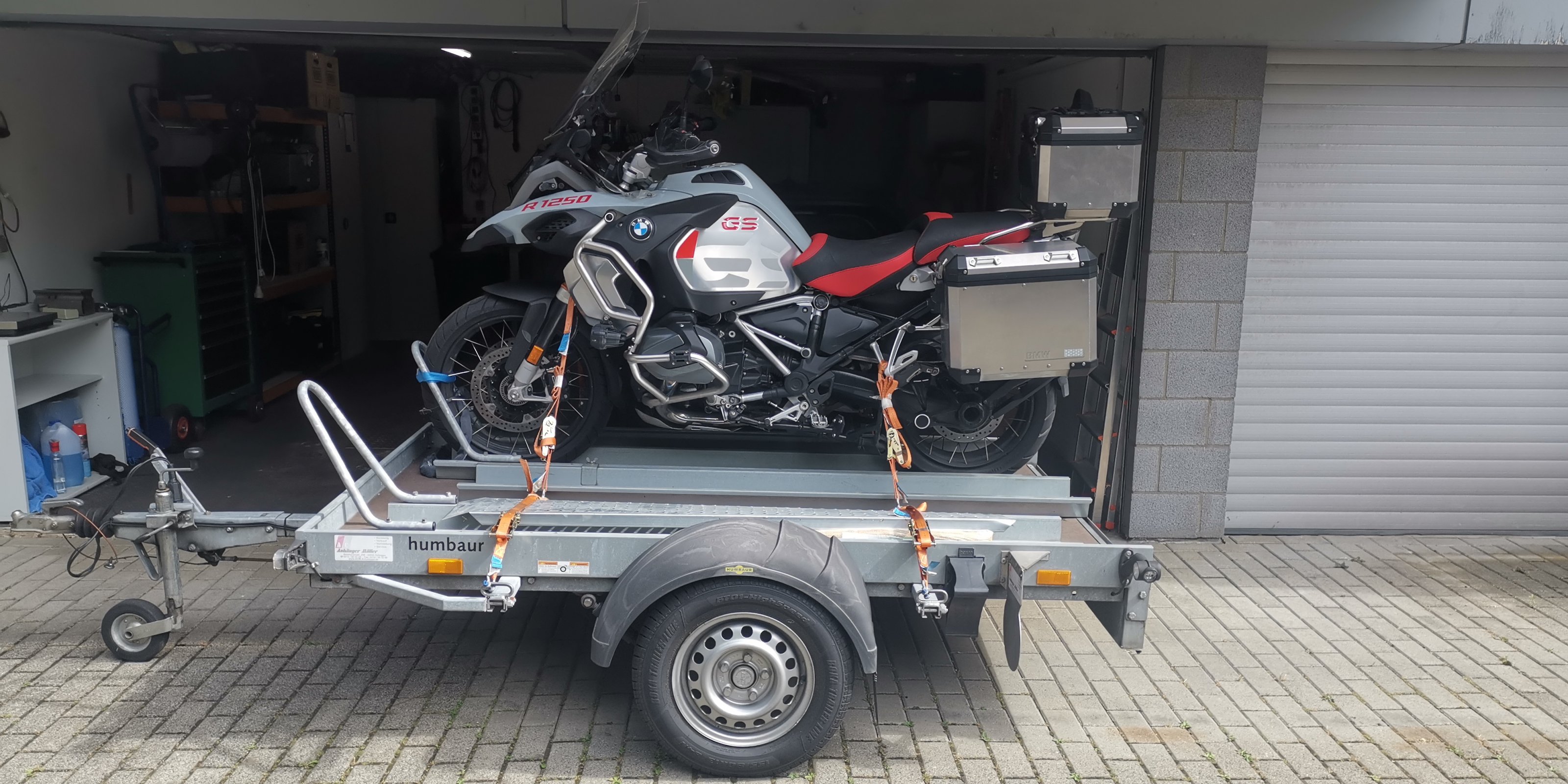

Man kann ohne Probleme einen Anhänger einseitig mit einem Motorrad beladen. Man sollte eben dann in Kurven seine Geschwindigkeit anpassen.
Diese Beladung ist zwar suboptimal, hat aber 3.000km funktioniert.
Und im Falle von notwendigen Ausweichmanövern dann einfach grad draufhalten, nicht dass das Moped umkippt :)

Soooo schlimm ist es nun auch wieder nicht...

Man sieht es auf dem Bild nicht, ist die beladene Schiene ganz rechts?
Wäre es beim Solotransport viel Aufwand, sie dann mittig zu befestigen?
Meine Anhängertransporte sind auch immer gut gegangen (GS mittig, ich habe keine Transportmöglichkeit für 2 Mopeds) aber wenn ich einen breiten Hänger hätte, würde ich das Moped trotzdem mittig befestigen.
Man weiß nie, wo man bei aller Vorsicht doch mal zu einem wilden Schlenker genötigt ist und wenn dann zwar die Kollision abgewendet ist, der Hänger aber auf der Seite liegt....muss nicht sein!

Ist nicht ganz rechts. Heute würde ich die GSA auch anders verladen, aber der Verleiher ist eh raus, wegen Unzuverlässigkeit.
Das Foto dient auch nur dazu um zu zeigen: Es geht. Ohne Probleme. Aber anders ist besser :zwinkern:
