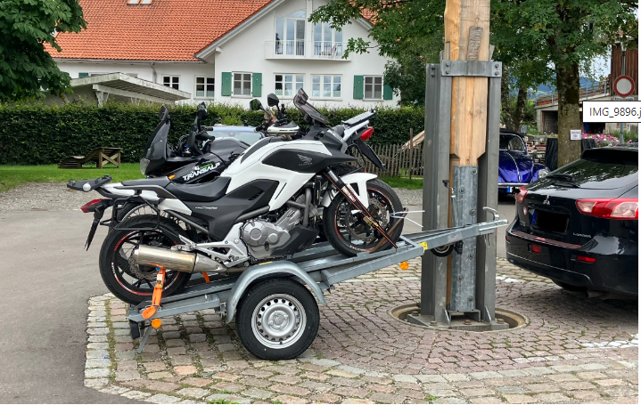

Sind die Zurrösen in einer 21mm Siebdruckplatte Stabil genug ?.
BommiADV
BommiADV
11.12.2020
761
Osnabrück
R 1250 GS Rallye
Hab noch ne Frage an euch...
Siebdruckplatte 21mm hat bei einem Auflageabstand von 40cm eine Tragkraft von min. 5600kg. Je nach Zurröse bei Verwendung von Gegenplatte oder großen U Scheiben wird die Zugfestigkeit der Zurröse um ein Vielfaches über der Zugfestigkeit des Zurrgurtes liegen.
Wichtig ist das die Platte auch fest mit dem Hänger verbunden ist😉
Gast 11390
Also die Siebdruckplatte ist auch nicht viel besser als eine Spanplatte. Da würde ich allein nichts dran befestigen.
Nutze lieber soetwas, um den Stahlrahmen mit einzubinden:
Also eine Siebdruck- oder eine Spannplatte (die prinzipiell mal nicht Wasserfest ist) besteht schon noch ein Himmel weiter unterschied. Siebdruckplatten sind sehr gut für Anhängerböden geeignet.
Deine Variante mit dem Stahlrahmen wäre natürlich das NonPlusUltra, aber wie gesagt mit entsprechenden Gegenplatten geht es auch hervorragend mit Siebdruckplatten:)

Hab die Siebdruckplatte an 6 Stellen mit gewindestange M8 und 4 mit 4mm Stahlblechen und 2 mit 4mm Stahlplatten um die Rahmen befestigt.
Sollte eigentlich halten.Denk aber ich geh zur Sicherheit an die Querverstrebungen.

Die nur 25kg Stützlast auf dem Aufkleber halte ich für sehr gewagt :(. Haben wir vor ein paar Jahren mal an einem Doppelachser hinter einem großen Daimler praktiziert (ein Harley Trike hinten drauf, zwei Tourer vorn, mehr war als Stützlast nicht drin. Die Anordnung hatte nur "logistische" Gründe, weil die Tourer dem Fahrer des Daimler gehörten und als erste verladen wurden, bevor das Trike abgeholt wurde). Ab 70-80km/h schaukelte sich das Gespann gefährlich auf. Auf der Rückfahrt stand das Trike vorn, die Tourer hinten, Stützlast über 50kg, et voila, kein aufschaukeln mehr, die Fuhre lag wie ein Brett auch bei den zul. 100km/h.

Da muss nur der Sprit vom Backbord- in den Steuerbordtank umgepumpt werden um den Anhänger korrekt zu trimmen - die Transe ist zu fett und hat zuviel gesoffen :bounce:
FF-GS
25.08.2021
6.755
Jein, nach vorne gekippt kann die Stützlast wieder positiv sein, das ist richtig, aber viel wird es auch dann nicht sein.
