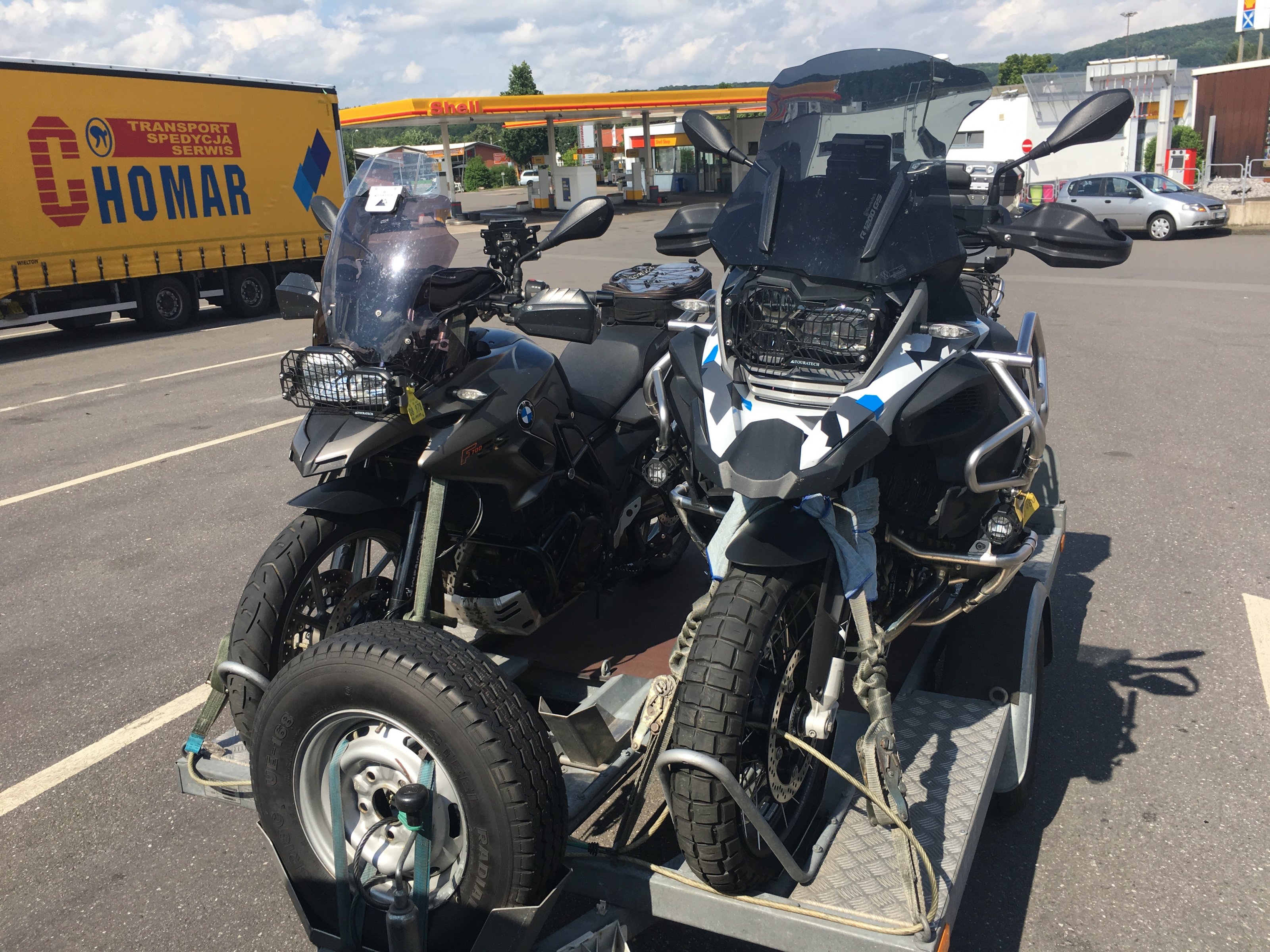

Diskutiere Gewichtsverteilung auf Anhänger. im Motorrad allgemein Forum im Bereich Community; Vorher, Nachher. Ist aber noch nicht fertig.

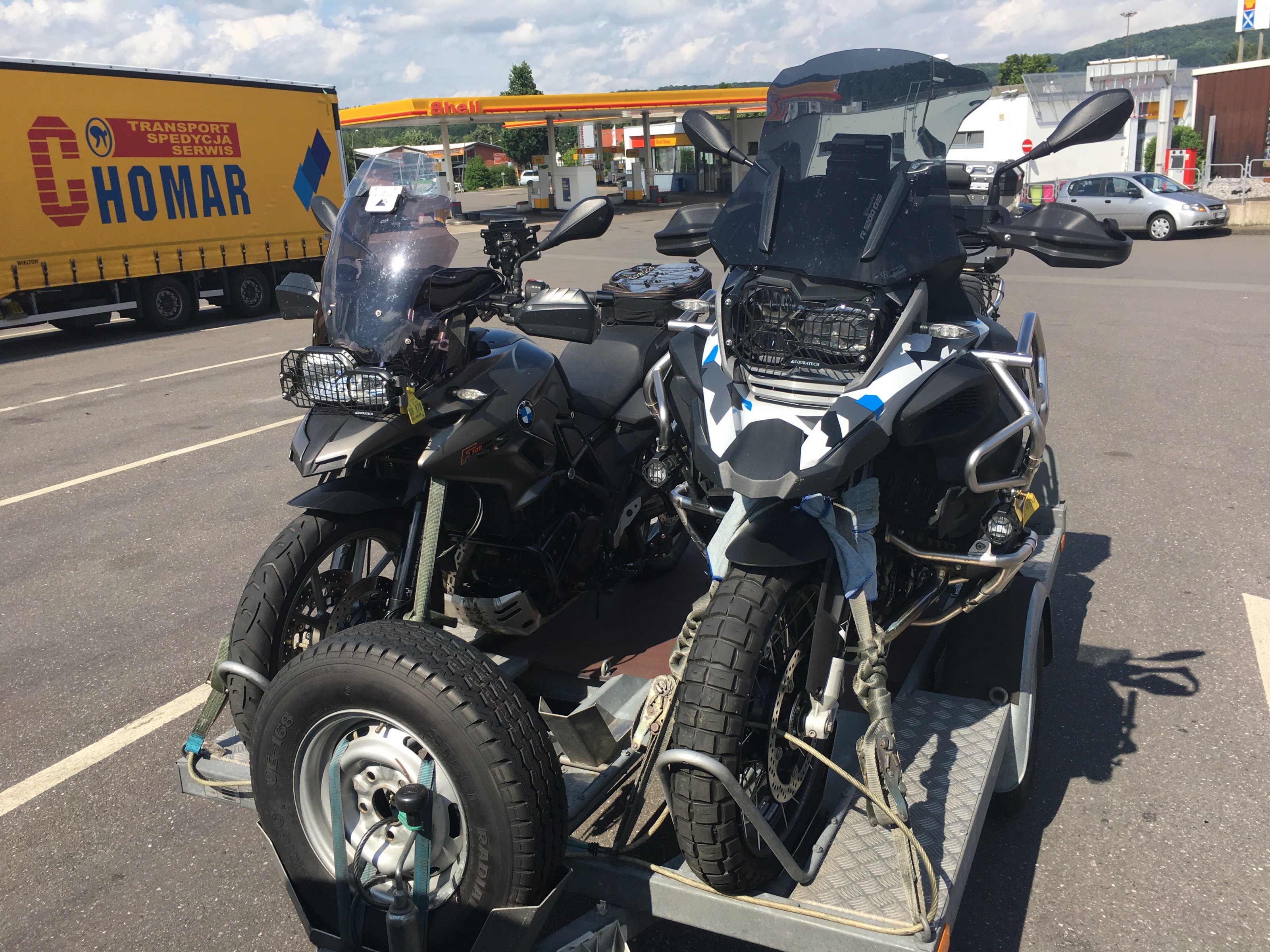

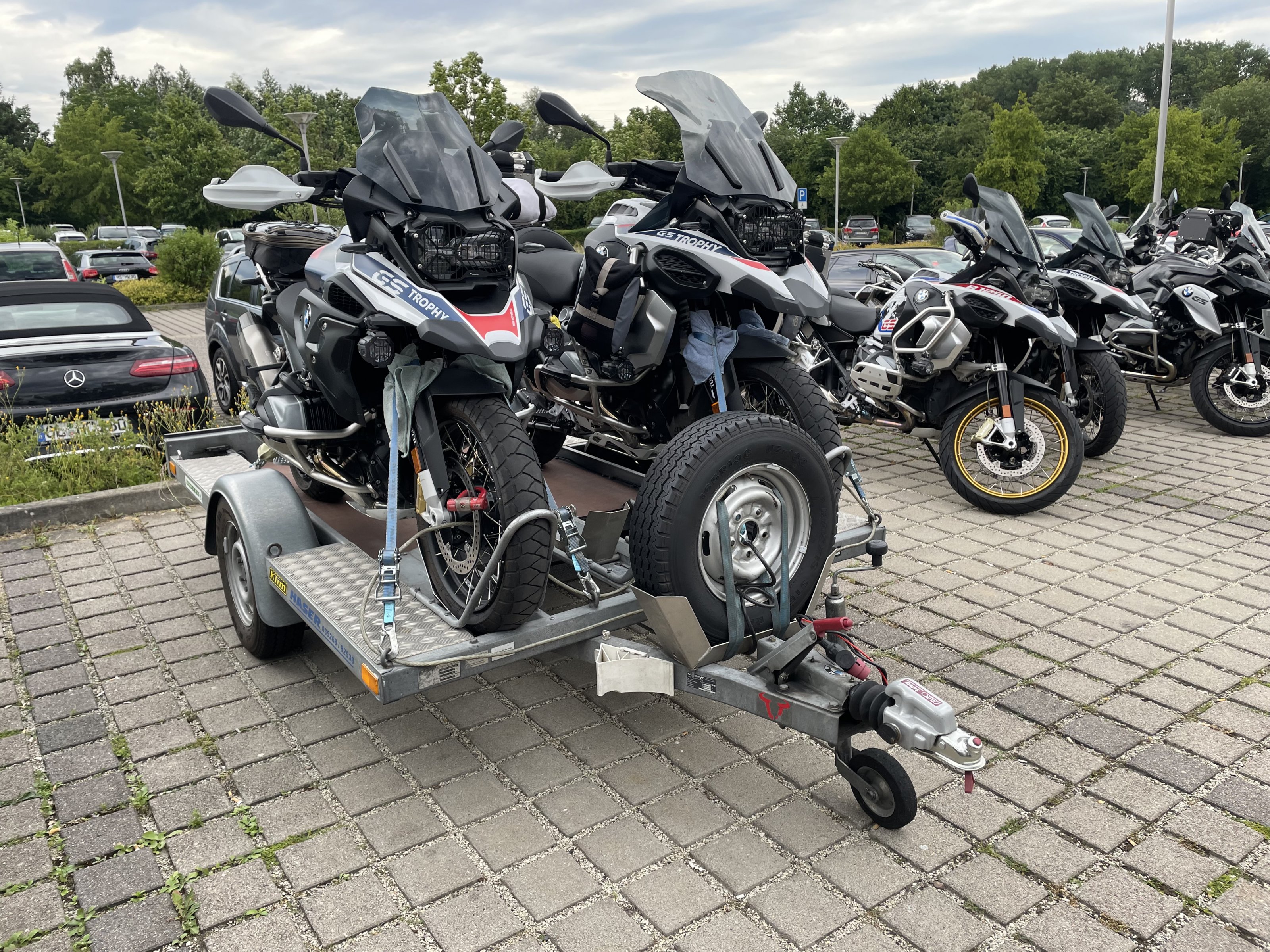

Unser stets zuverlässiger Haser HMT 900 XL hat drei Wippen.
Es passen zwei 12er GSA oder 1250 GS / GSA drauf. Einige Jahre sind wir mit 12er GSA / 1250 GSA und F700GS gefahren.
War nie ein Thema, der Anhänger liegt wie ein Brett. Wenn mal nur ein Bike drauf kommt, dann natürlich in die Mitte.
Der Anhänger hat zwar schon ein paar Jahre auf dem Buckel, geht jährlich zur Inspektion und bekommt alle 6 Jahre neue Reifen als „C-Decke“ … die Trapo Reifen sind durch den Aufbau etwas stabiler und können auch mal einen ggf. Rempler am Bordstein usw. verzeihen und haben weniger Einfahrschäden … kommt beides zum Glück nie vor 🍀👍.
Durch die entsprechende Pflege und Abstellen in einer trockenen Garage merkt man ihm das Alter nicht an. Wir gegen keine Kompromisse ein, ist etwas nicht OK, dann wird es umgehend repariert.
Vernünftige Gurte und Abspannen ist eh klar.
Haste einen Anhänger mit einem niederen Schwerpunkt und guter Achse mit Dämpfern, dann ist es nicht tragisch, wenn die Bikes nicht gleich schwer sind. Ggf. lässt dich ein Paar Kilos tricksen, indem das leichte Bike vollgetankt verladen ist und das schwere Bike mit leerem Tank. Ein Bike mit Boxermotor hat ohnehin einen tiefen Schwerpunkt und bringt auch etwas zum Gewichtsausgleich.
Habt Spaß auf eurer Tour und verladet mit Köpfchen. Nehmt anständige Gurte, habt genug Luft in den Reifen und freut euch auf eure Tour.

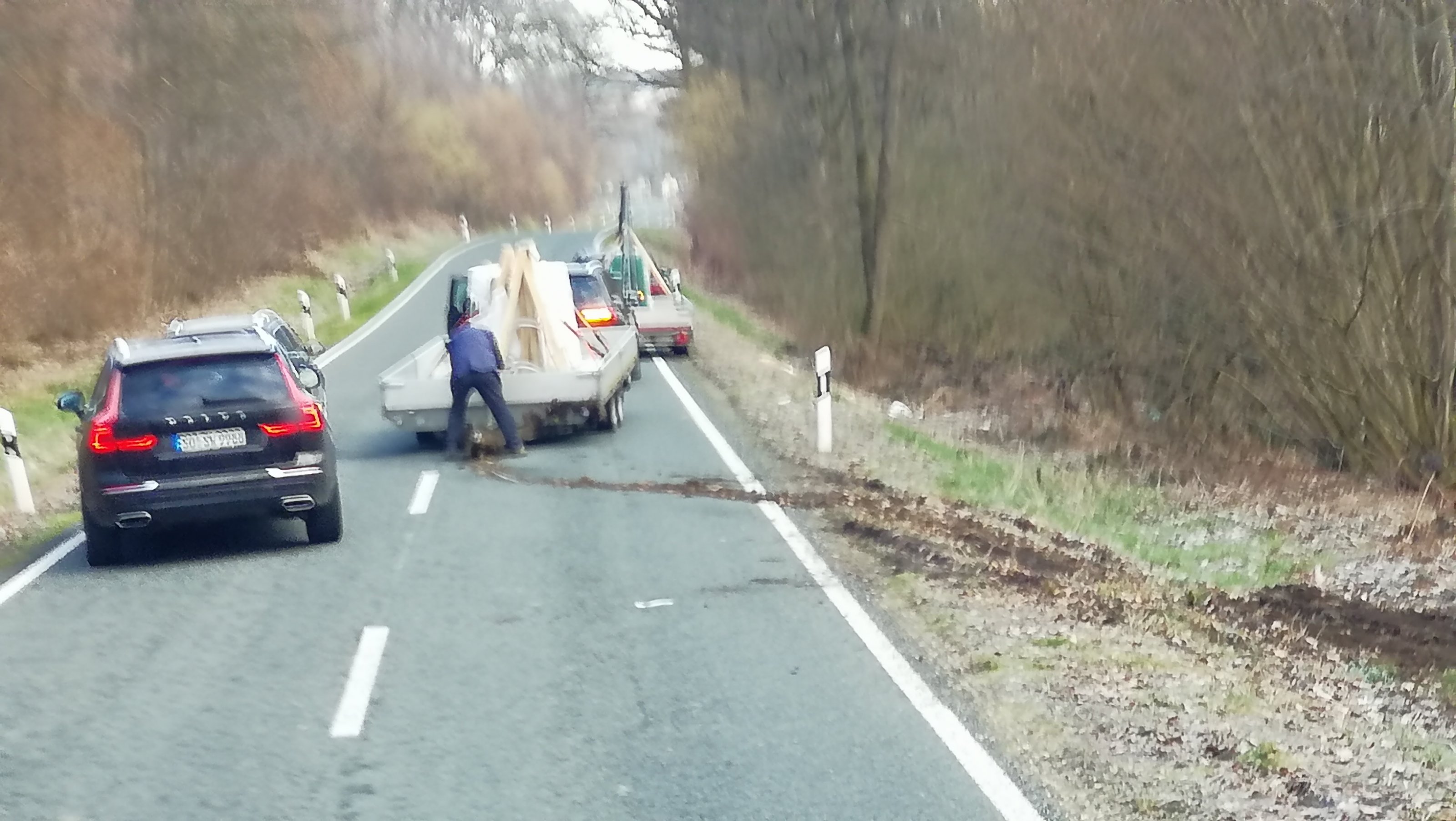

Das Seil reißt schon zeitnah.

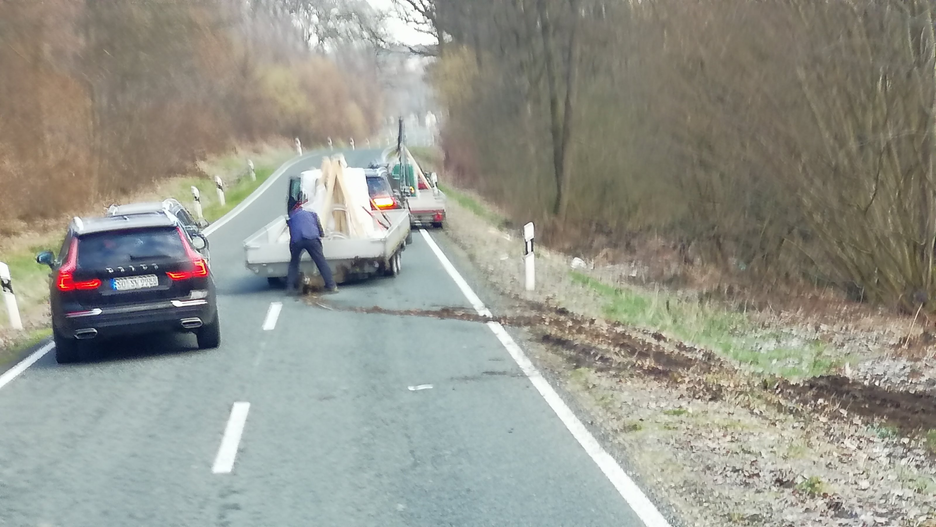

Hatte mal das Zugmaul vom Anhänger defekt.
Bin mir zu 110% sicher den Anhänger richtig auf die AHK gesetzt zu haben usw.
Der Anhänger war leer und ich wollte entspannt an einer Ampel anfahren. Es gab ein lautes Geräusch und Ruck, da sprang er von der AHK und stand noch an der Ampel und ich war schon 2m weiter. Die AHK war nicht verschlissen, mein Auto war zu der Zeit gerade mal ein Jahr jung.
Seil abgerissen wie es sollte und die Bremse war aktiviert. Blöde war, dass der Stecker auch vom Kabelbaum natürlich auch abgerissen war.
Also ab zum Anhängerladen unseres Vertrauens, der lag zum Glück auf dem Heimweg, und es instandsetzen lassen.
Der Chef selbst schraubt an unserem Anhänger und hat das Zugmaul geprüft.
Es hat grundsätzlich immer geschlossen. Dennoch alle ca. 20 mal konnte er den Anhänger von der AHK mit etwas Kraftaufwand abnehmen.
Also kam die eh wie geschrieben neu.
So etwas hatte er bisher auch noch nicht … ich auch nicht und das soll gern so bleiben.
Möchte mir gar nicht vorstellen, wie so etwas auf der Autobahn ausgehen würde …

....Abreissseil hat wohl nicht funktioniert?!

....dann halt so wie hier passiert. Eher eine schlechte Alternative.
