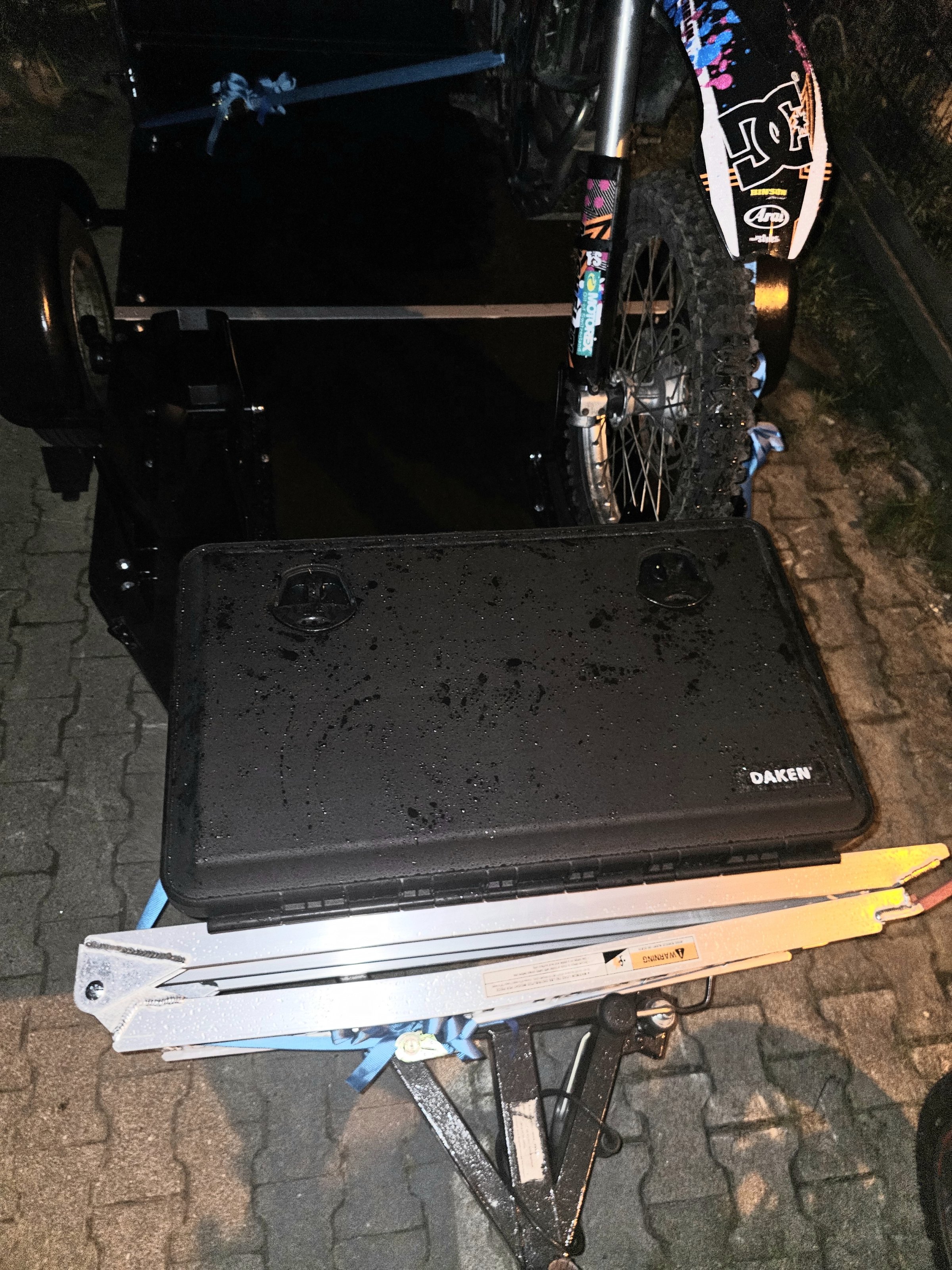

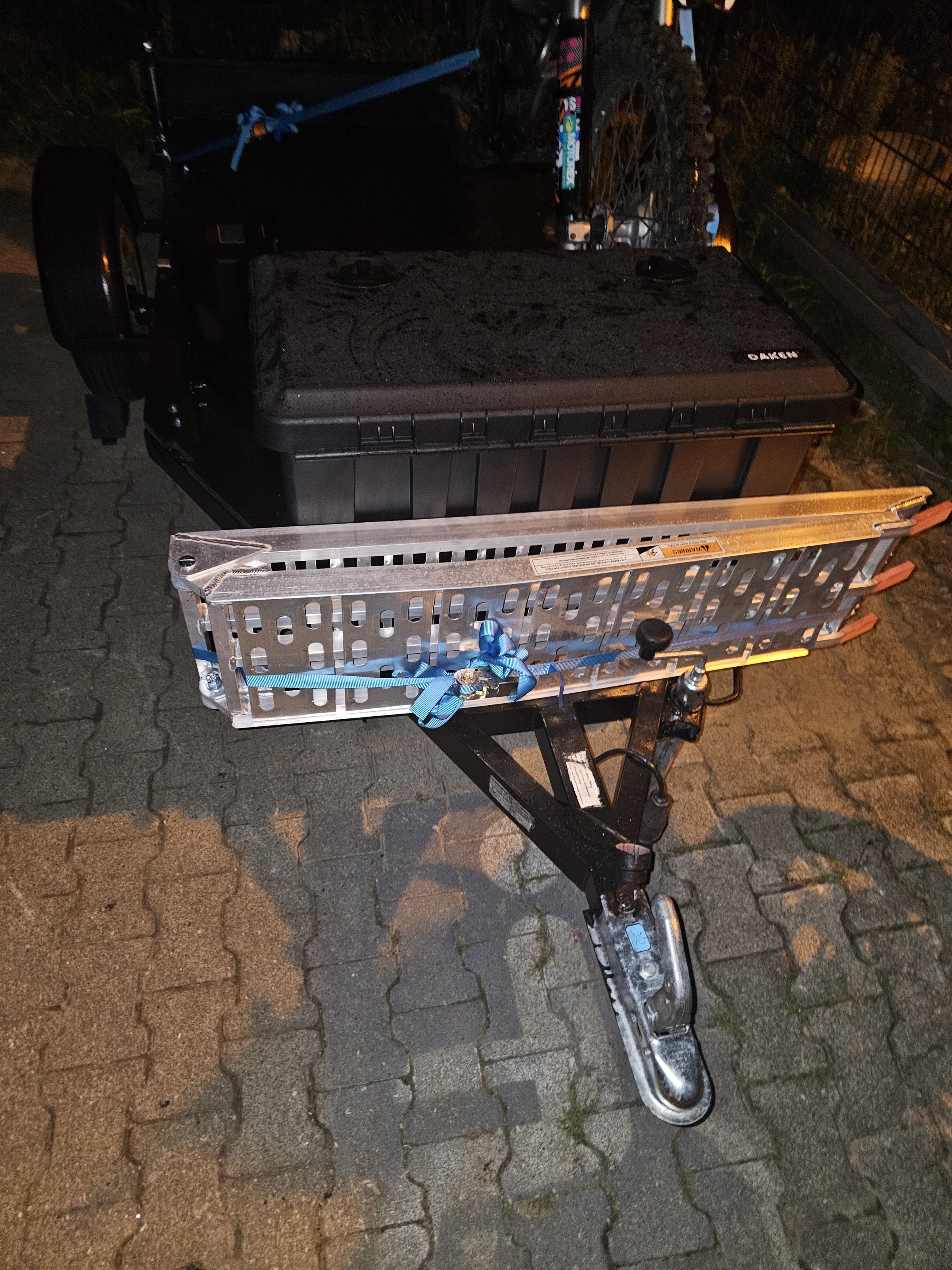

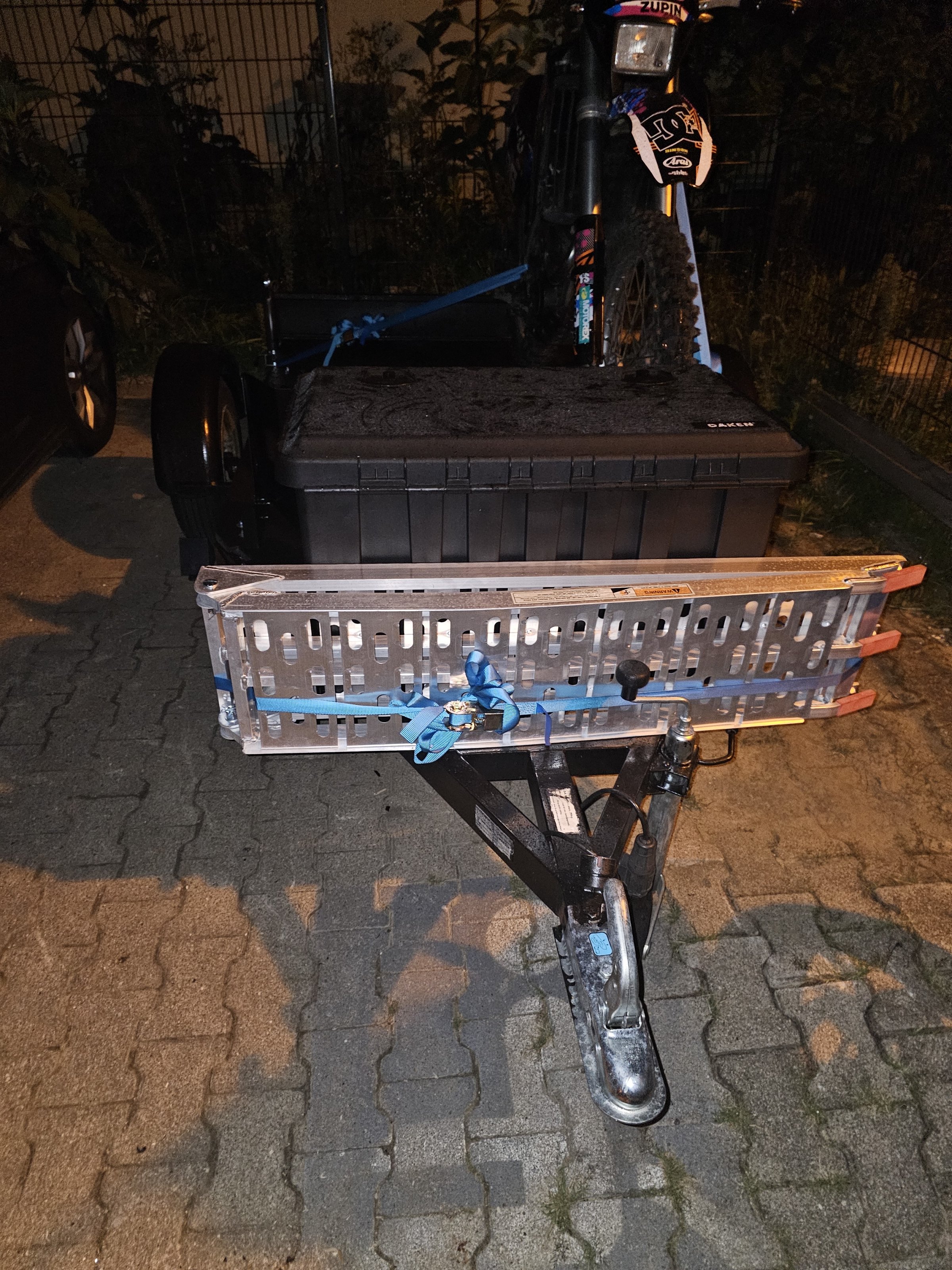

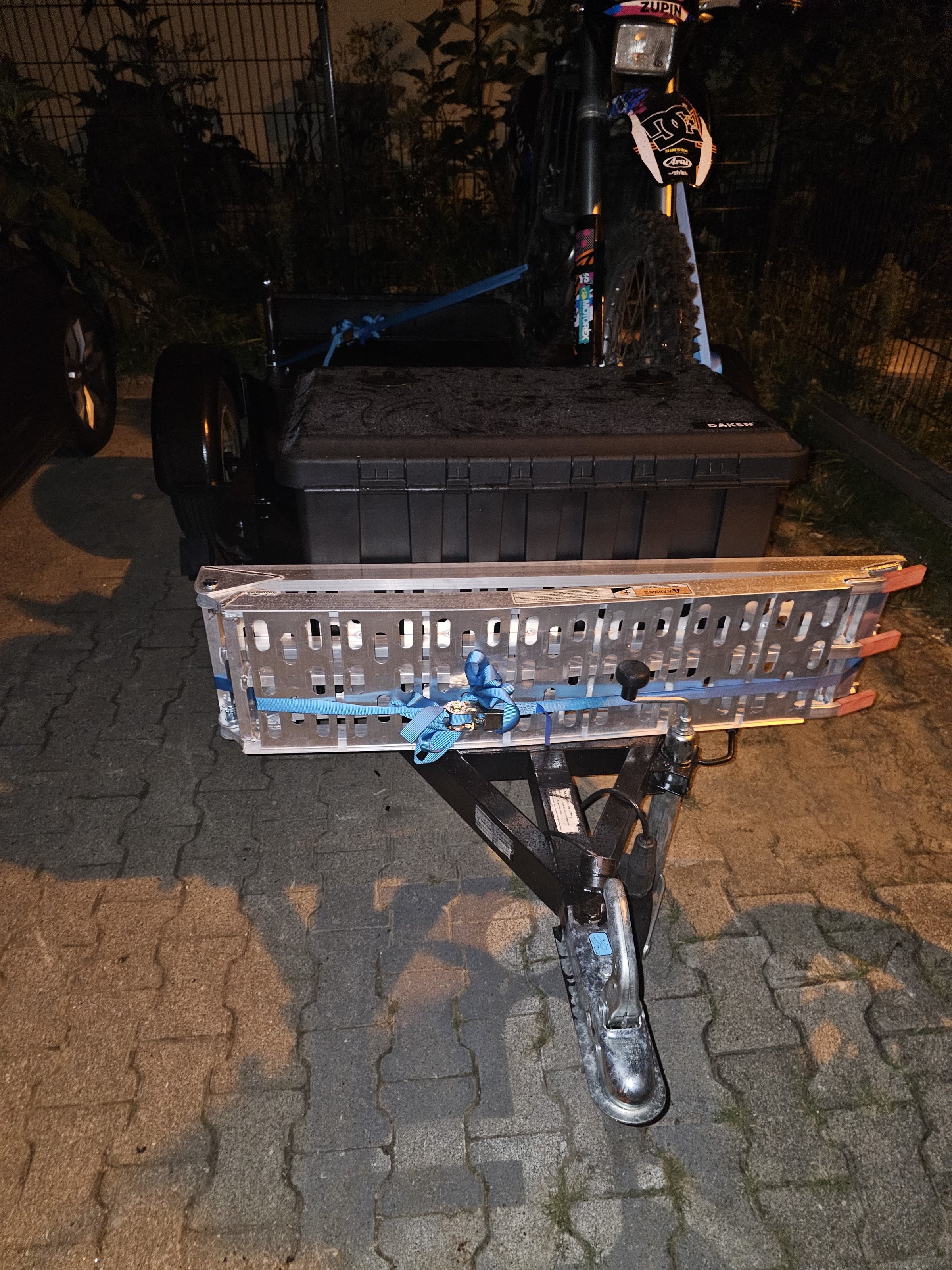

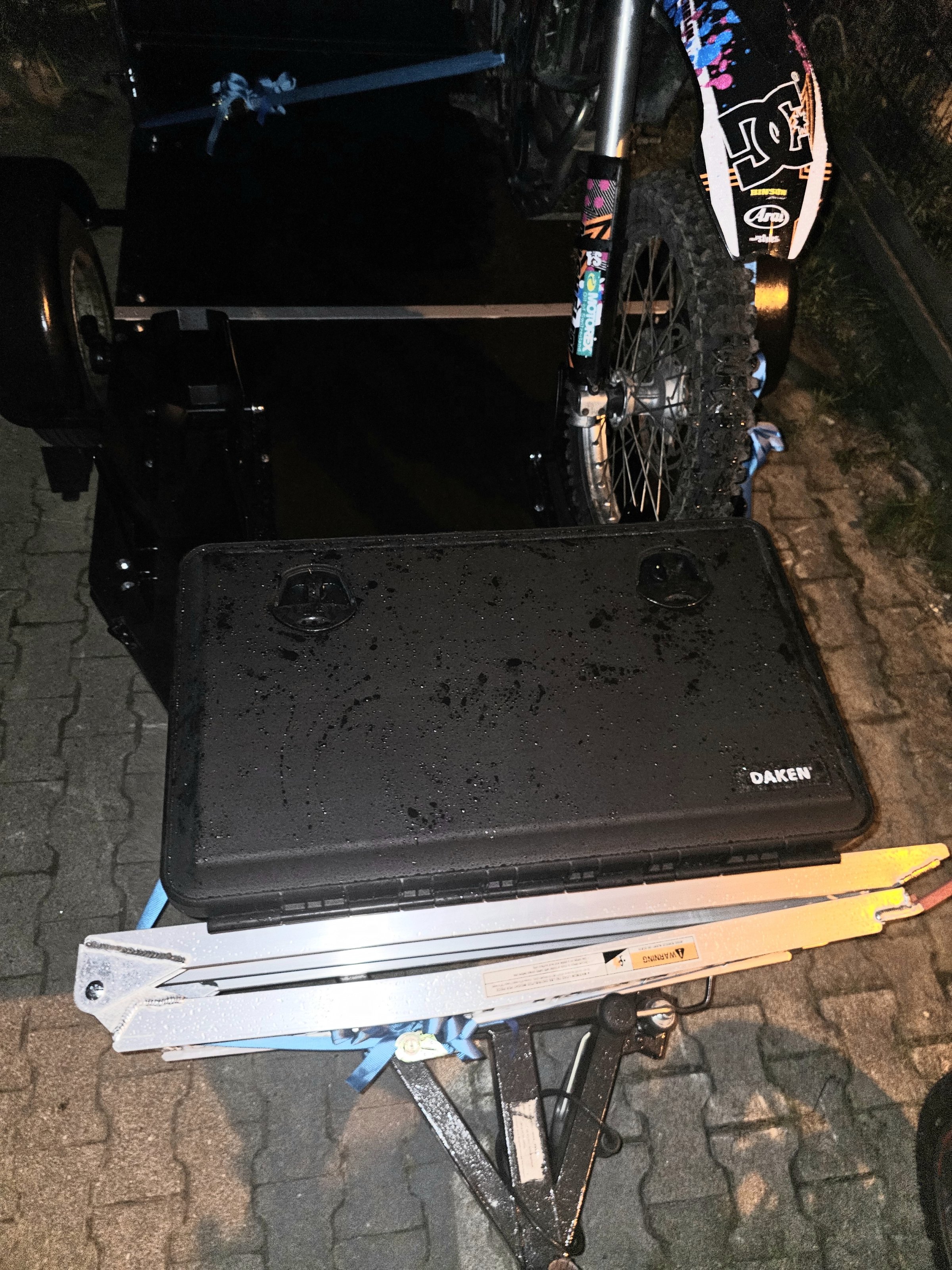

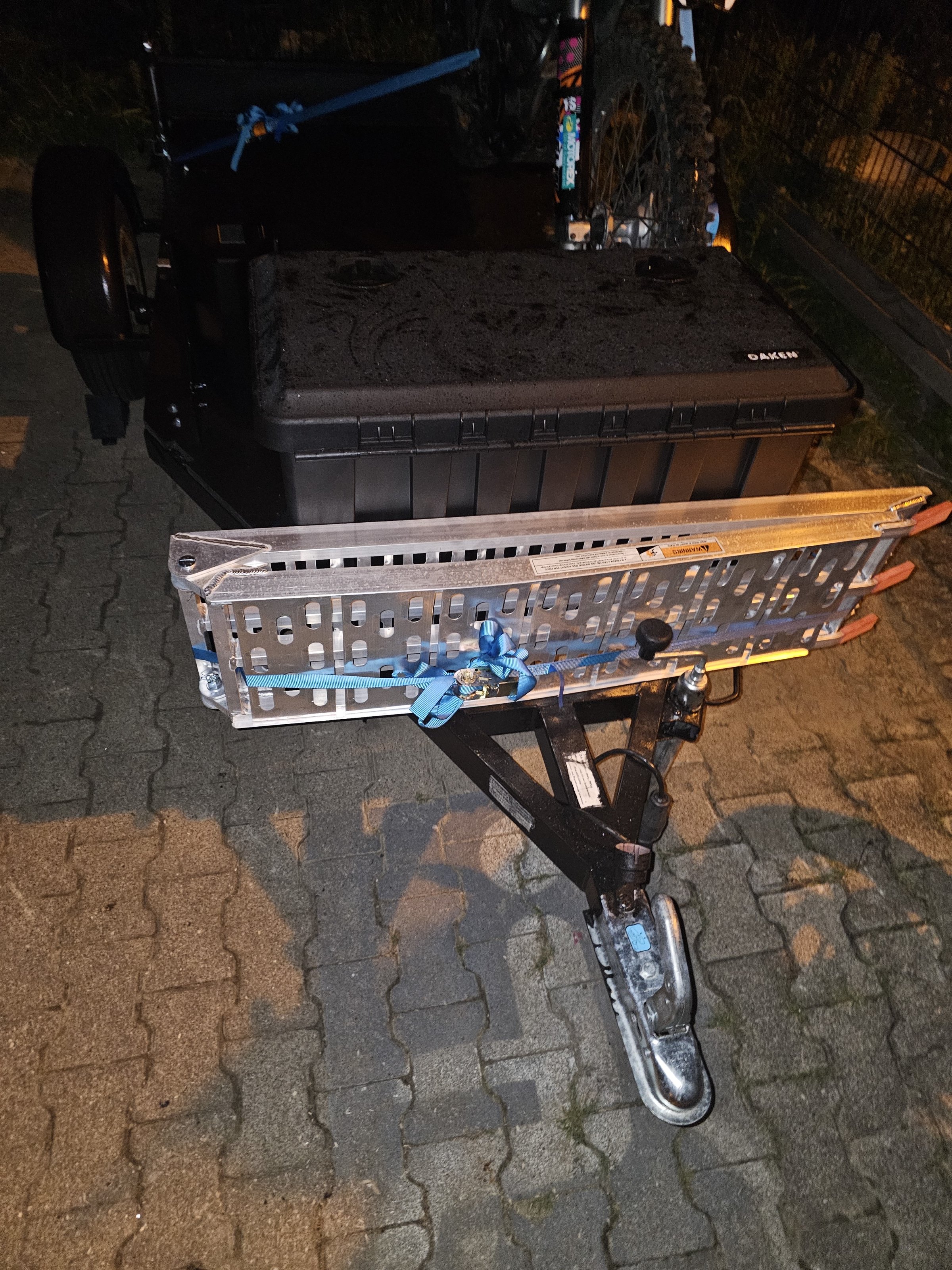

So heute eine Position gesucht für die GS und die KTM.
Keine Schorse da nur weit über 25kg zu kommen.
Stützlast muss über die Kiste und Rampe oder vielleicht Ersatzrad kommen.
Haben jetzt einfach die beste mögliche Verladung der Motorräder gemacht und so mach ich jetzt die Wippen hin.
Mit Benzin, Ersatzrad oder Wasser in PET Flaschen kann ich es auf das gewünschte Gewicht einstellen.
Aber niemals nur mit den Motorrädern, aber ist auch egal.
Mit Kiste und Benzin komm ich auf ca. 55 oder 60kg. Rest mach ich mit Gepäck oder Getränke oder oder.

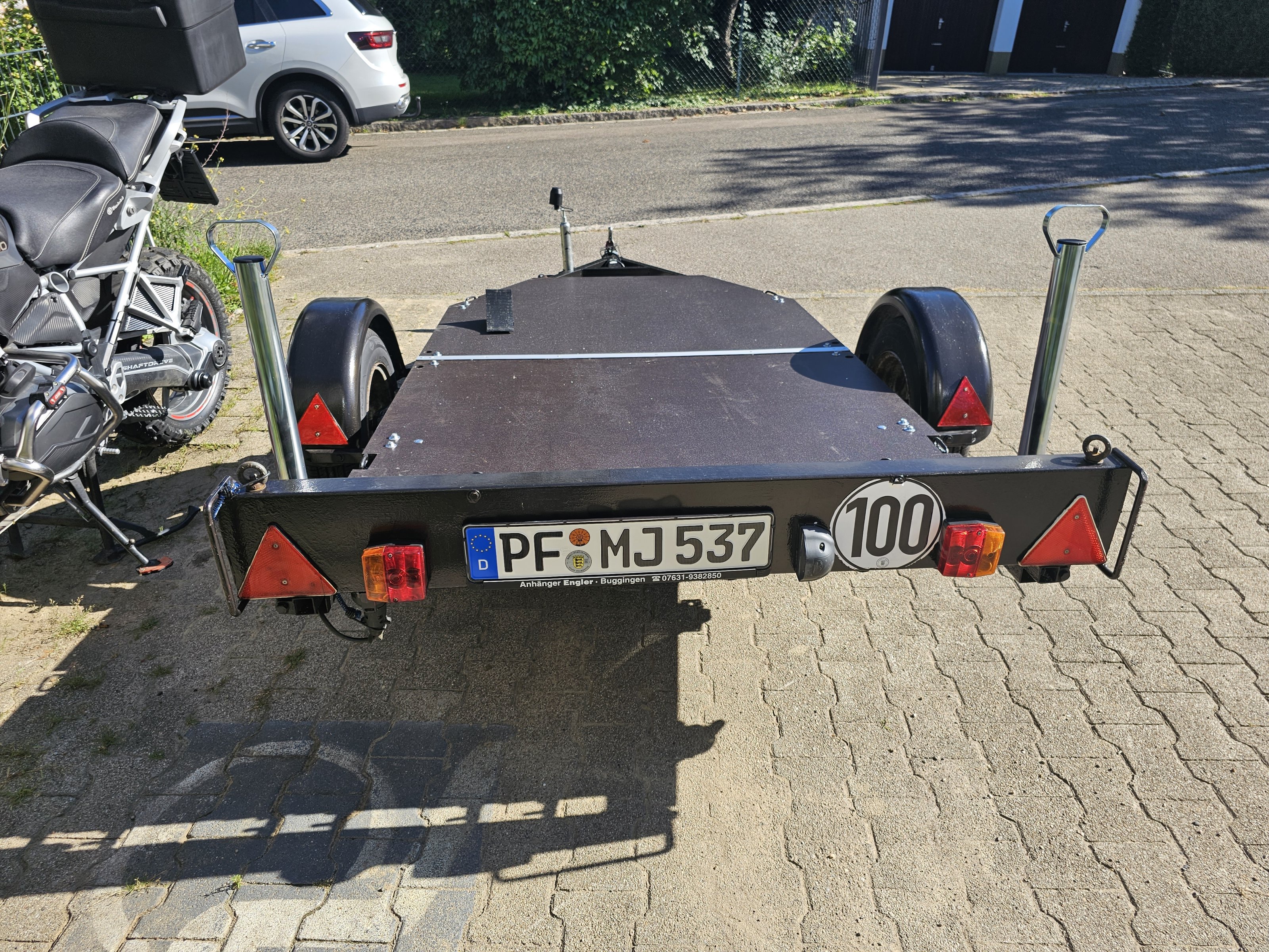

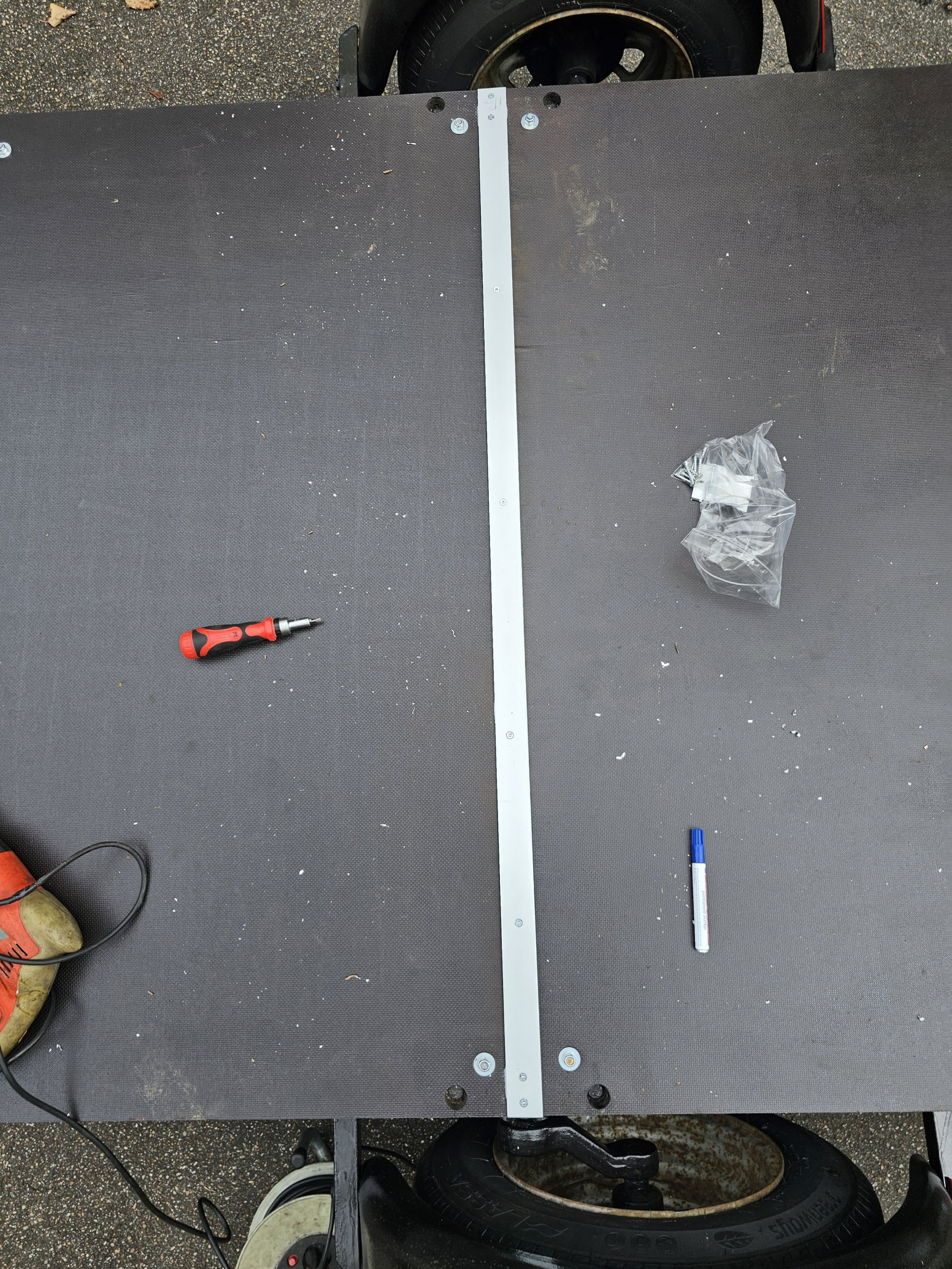

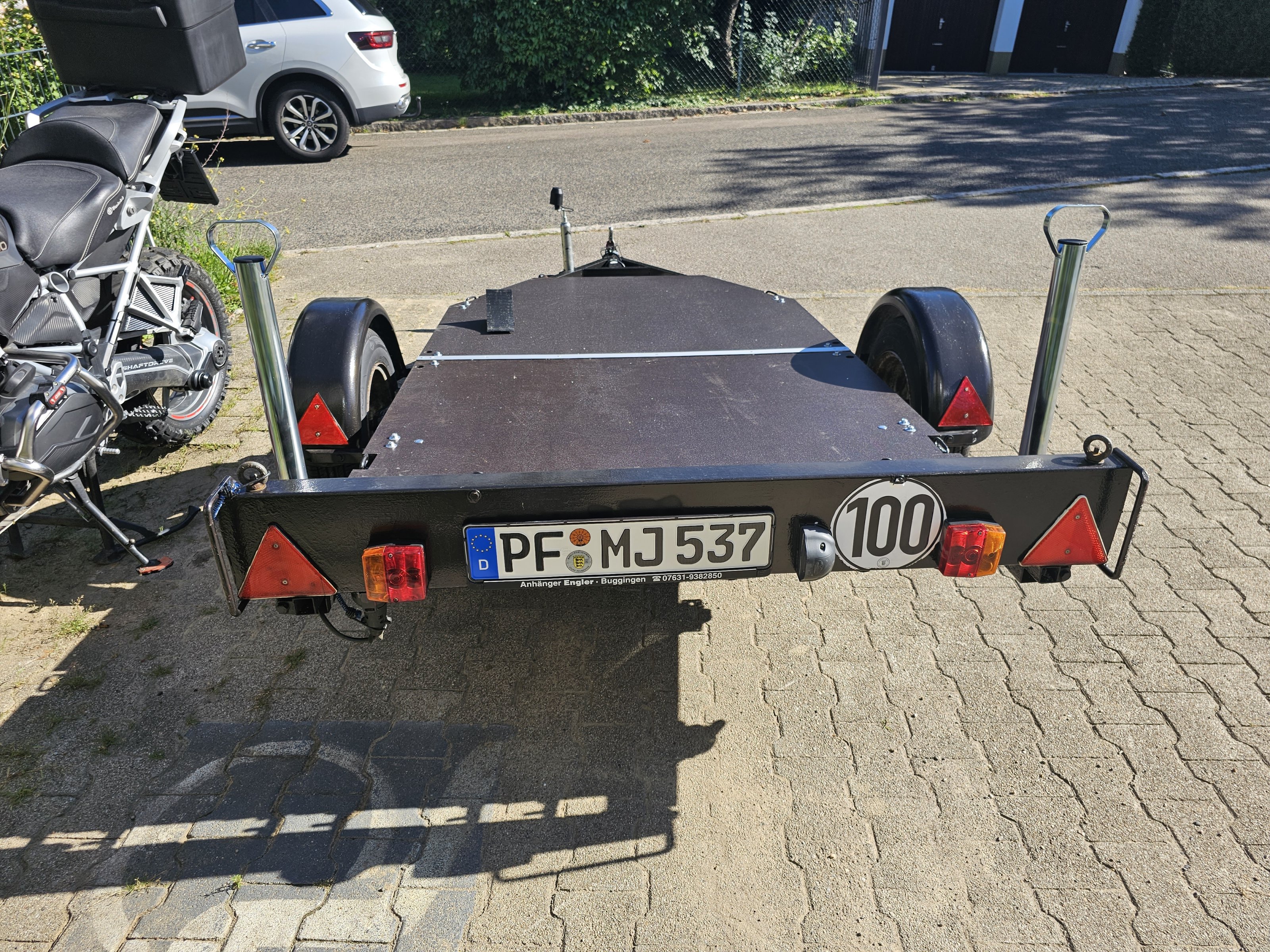

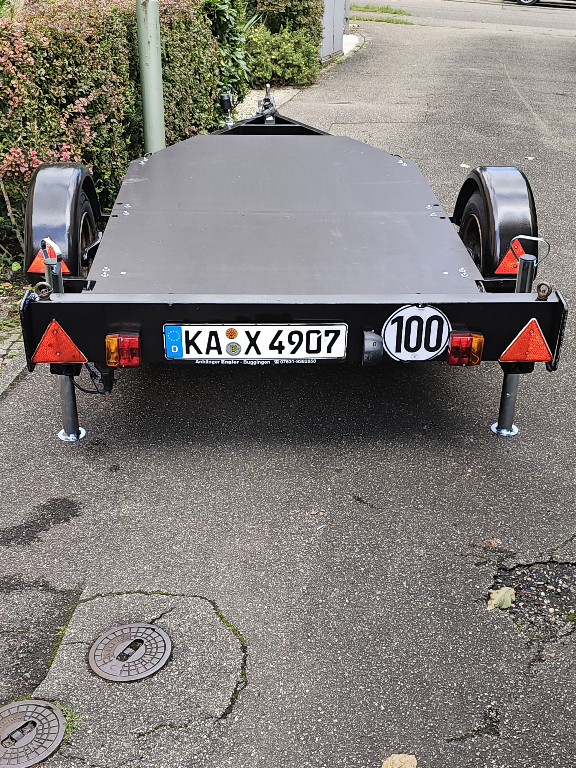

Habt ihr den Anhänger nach hinten verlängert?
Sieht auf dem Bild auf Seite 2 aus, als wäre die Achse ziemlich mittig - kann aber auch wegen der Perspektive täuschen.
Micha1200gs
Micha1200gs
24.04.2021
1.084
Nein hab da nix gemacht.
Gast 11390
... wenn man das erste Bild betrachtet, mit viel Arbeit schön gemacht:super:

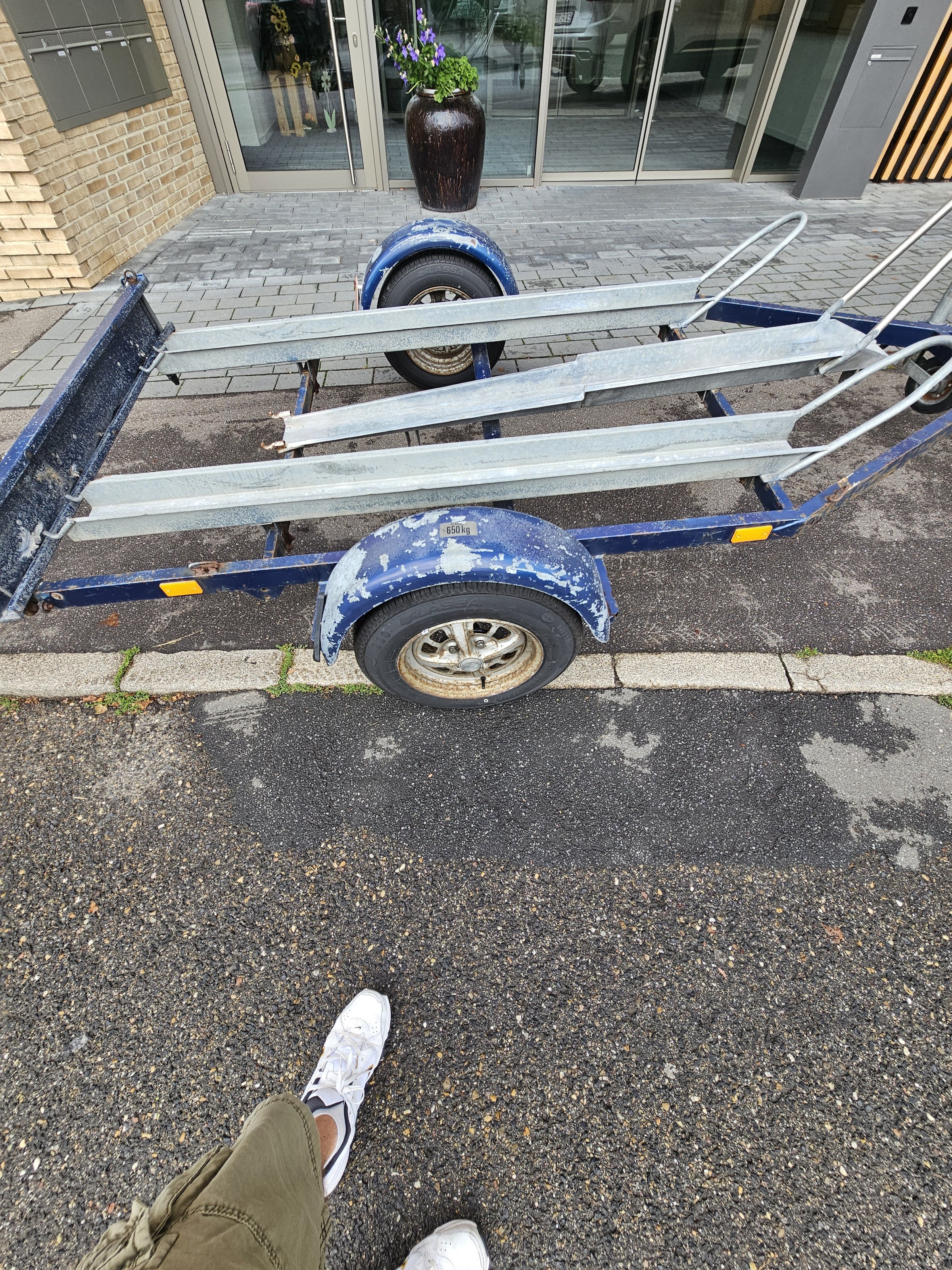

Da habt ihr euch das Teil doch gut umgebaut.
Die geringe Stützlast kommt durch die Position der Mopeds recht weit hinten zustande. Wirkt auf den Bildern zumindest so. Mit dem Koffer und den Rampen kannst du dann wohl arbeiten. Denke aber daran, dass du mit dem bepackten Anhänger auch rangieren und irgendwann mal enge Kurven fahren musst. Bau dir vorne also nicht zu breite Sachen auf die Deichsel.
Die 100 km/h Ausnahme willst du ja auch nutzen, da du schon einen Geschwindigkeitsaufkleber drauf hast. Da dein Anhänger ungebremst ist, benötigst du ein relativ schweres Zugfahrzeug damit du tatsächlich 100 km/h auf gewissen Straßen fahren darfst. Da du sagtest, dass die zul. Gesamtmasse des Anhängers 650 kg beträgt, muss dass Zugfahrzeug um korrekt unterwegs zu sein genau 2167 kg leer wiegen. Nur zur Info, da die Polizei das, gerade in der Ferien- und Reisezeit, auch weiß.
Ansonsten viel Spaß mit nem neuen Teil.

Ja war verdammt viel für einen allein.
Aber für ne Vater und Sohn Tour war es alles wert.
Werde morgen noch Bessere Bilder machen.
Kommen noch 4 Versenkte Anschlaghacken rein und irgendwann noch ne dritte Wippe in der Mitte.
Noch was Schweißen, dann ist er fertig.
Micha1200gs
Micha1200gs
24.04.2021
1.084
Mein SUV wiegt knapp 1800kg, also nix 100.
Beim Rangieren, gibt es keine Probleme, aber weiß nicht ob die Rampe da bleibt.
Die Box ist eine LKW Seitenbox mit 125l.
