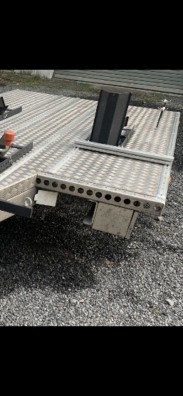

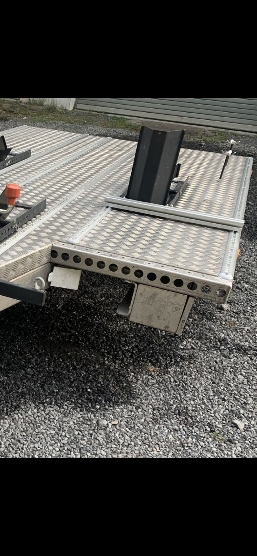

Das heißt, man Montiert die Wippen so, das man Sie über die vorhandenen Löcher vor und zurück stellen kann ?
Also alles auf meine GS allein einstellen, und einmal mit meinem Sohn seiner KTM.
Wenn ich jetzt alles auf 75kg einstelle und dann mal ein 20L Benzinkanister in die Box Stelle, kann ich die Wippe zurücksetzen bis ich dann von 9zkg wieder auf 75kg komme ?

20kg (Box und Kanister) auf der Deichsel sind kaum 15kg an der Kugel.
Ich würde ohne Box 50kg Stützlast anpeilen, dann hast du etwas Spielraum und nicht zu wenig Gewicht auf der Kugel.
Genau so. Ist normal einmalige Mühe. Wenn Du die Box auf der Deichsel auch mal ohne 20l Benzin -ca. 14.5kg - 16kg Flüssigkeit- nutzen willst, was anderes da rein packen, was ev. weniger wiegt, o.a. die Box gar leer lässt, ist es schon allein deswegen sinnvoll, mit (mit Sprit ;)) beladener Box bis an das zul. Stützlastmaximum zu gehen!

Überwiegend wird mei e allein drauf sein, und dann eben ab und an die von meinem Sohn mit
Beim Anhänger meines besten Freundes sieht es so aus:
Mittige Wippenposition für nur den Transport seiner Maschine, dann rechte und linke Wippenpositionen für zwei Maschinen. Wobei links zwei Positionen vorgesehen sind, abhängig davon, ob da ein weiterer Tourer steht (etwas weiter hinten ), o.a. eine leichtere Maschine (etwas weiter vorn). Muttern zur Befestigung an Edelstahlplatten von unten befestigt. Wippe(n) in Position bringen, Schrauben rein, Moped(s) rein, fertig :).

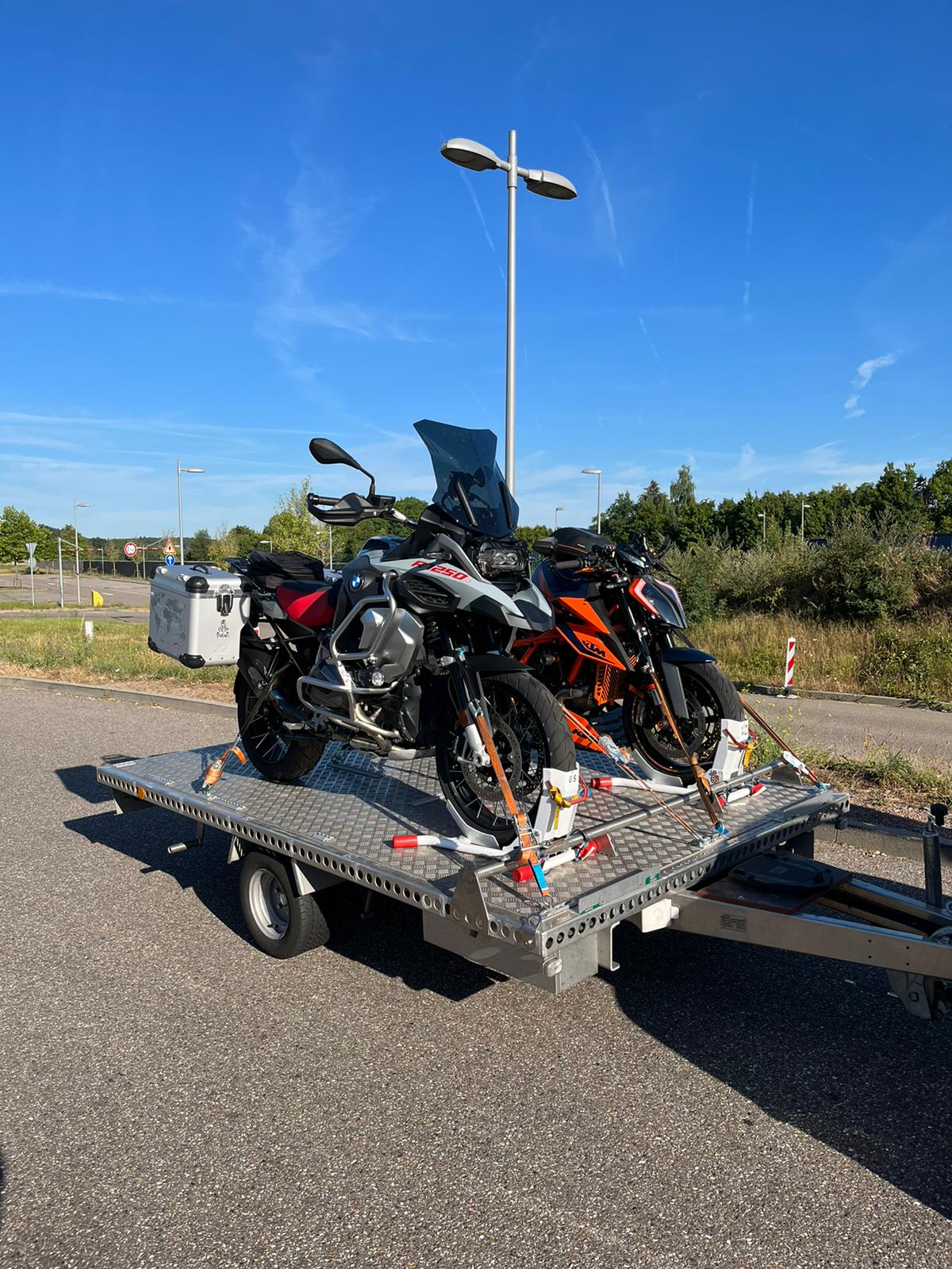

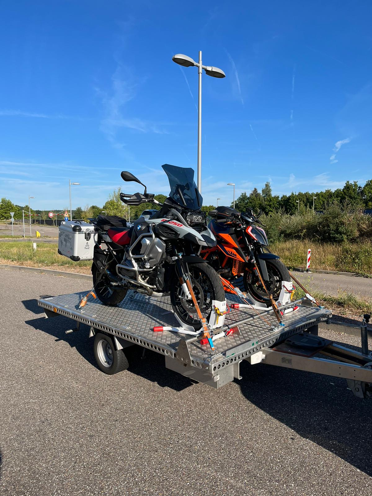

Mein Stema Hänger, gebremst, 1000kg Zuladung, hat 3 Plätze. Bei 2 Mopeds rechts, links, habe ich weniger Stützlast als wenn eine GS in der Mitte nach vorne versetzt steht. Entweder packe ich Gewicht vorne in die Deichselbox oder bei Bedarf in eine Box die hinten Mittig schnell aufgespannt wird. Wenn man das ein paar Mal gemacht hat bekommt man schnell durch anheben der Deichsel ein Gefühl dafür ob die Last gut verteilt ist. Das ist ja auch immer ein Kompromiss und das Ideal wird nicht immer zu erreichen sein.
