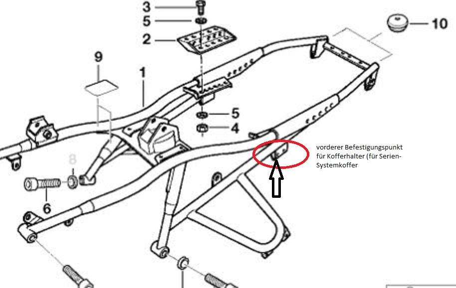

Hallo zusammen,
bei meiner Q ist die Gewindemutter als Gegenstück zur Befestigung des Kofferträgers lose. Diese Mutter ist ein einem Blech-V eingesetzt (hab jetzt dazu leider keine Bilder, ist auch schwer zugänglich)
Die Mutter sitzt hier:
da die Mutter in einem engen Blechwinkel sitzt, kann man die auch mit keinem Gabel- oder Ringschlüssel gegenhalten, nur mit einer Spitzzange ist es mir geglöckt die beim Aufdrehen zu blockieren (halten ging auch mit der nicht) und zu öffnen.

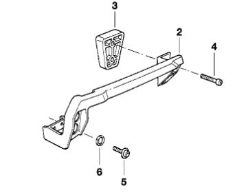

Und die Mutter ist das Gegenstück zu dem Serienkofferträger der normalen GS (nicht GSA) für die Systemkoffer
für Schraube (5)
da ich keinen Schweißapperat habe, hat das jemand schon auf andere Weise Fest bekommen
geht da Kleben?
welcher Kleber?
oder eine andere Lösung
oder komme ich um schweissen nicht drumrum... dann muß aber auch alles wieder gegen Rost geschützt werden, aber zwischen Schraube und Blech - quasi an der Innenseite kommt man ja trotzdem nicht ran... und dann ist es gefährlich, daß hier schnell die Rostbrühe rausläuft
