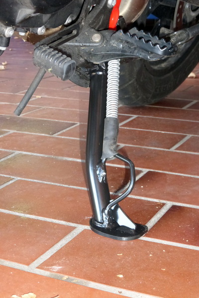

Ich möchte meinen Seitenständer (wegen der Tieferlegung) um 20 mm kürzen. Daher die Frage, ob es eventuell auch einen Original kürzeren Seitenständer gibt. Und zu welchem Preis?
Ich hätte dann 2 Alternativen:
01: Original kürzen
02: Original ausbauen und weglegen und kürzeren kaufen.

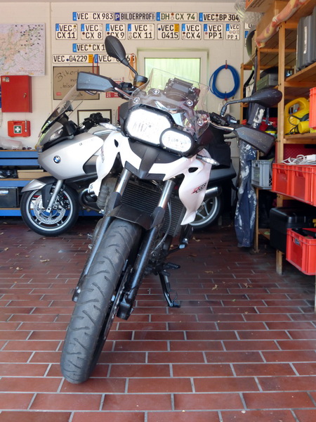

Wegen meiner nachträglichen Tieferlegung, wollte ich mir den Seitenständer zunächst um 20 mm kürzen lassen. So steht es auch im Teilegutachten. Das lasse ich bleiben!
Die Maschine steht jetzt sehr "aufrecht" und ich habe beim Aufsteigen immer Angst, daß ich die Maschine umschweiße, wenn mein Bein über die Sitzbank geschwungen wird. Das geht gerade so, aber ab und an, bleibe ich auch mal hängen.
Der Werkstattmeister erklärte mir, daß es am Seitenständer sog. Sollbruchstellen gibt. Durch die Kürzung würde diese wegfallen. Nicht gut. Er hat mir einen supertollen Preis (im Austausch) angeboten, den ich angenommen habe. Nächste Woche wird er angebaut und dann ist wieder alles gut.

Nun ist alles erledigt. Der normale Seitenständer (46538522384) wurde ausgebaut und durch den kürzeren Seitenständer (46538522378) ausgetauscht. Mein Händler hat den normalen gegen den kürzeren Ständer 1:1 getauscht. Habe nur die Montagekosten gezahlt. Und einen Obolus in die Kaffeekasse.
Jetzt steht die Maschine wieder sicher und ich habe ein gutes Gefühl. Nun klappt das Einklappen des Ständers auch wieder.
