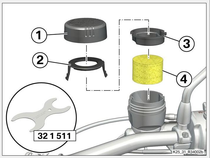

Gibt es hier irgendwo schon was drüber, soll wohl ein Schwamm sein.

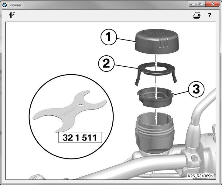

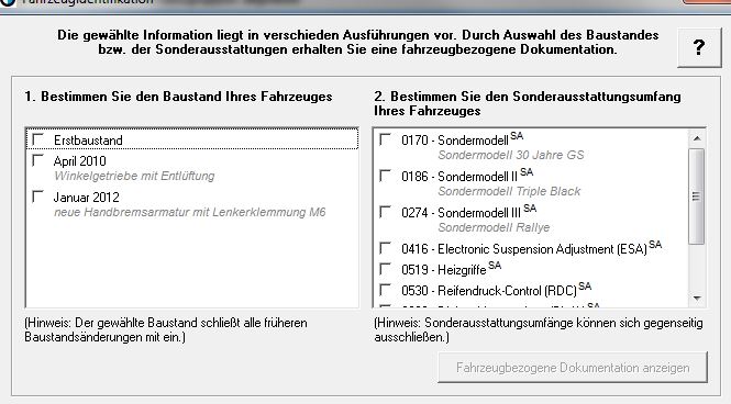

es gibt unterschiedliche Ausführungen der Handbremsarmatur. Die Baureihe 307 hat keinen Gittereinsatz, für die Baureihe 405 gibt es zwei Ausführungen. Die Armaturen mit der M6er Klemmung (Laut BMW Baustandsnachrüstung Januar 2012) haben keinen Einsatz, die M5er (zb. meine TÜ aus April 2010) haben einen.
Baustand.JPG M6er Klemmung: ohne Nippel.JPG M5er Klemmung: mit Nippel.JPG
