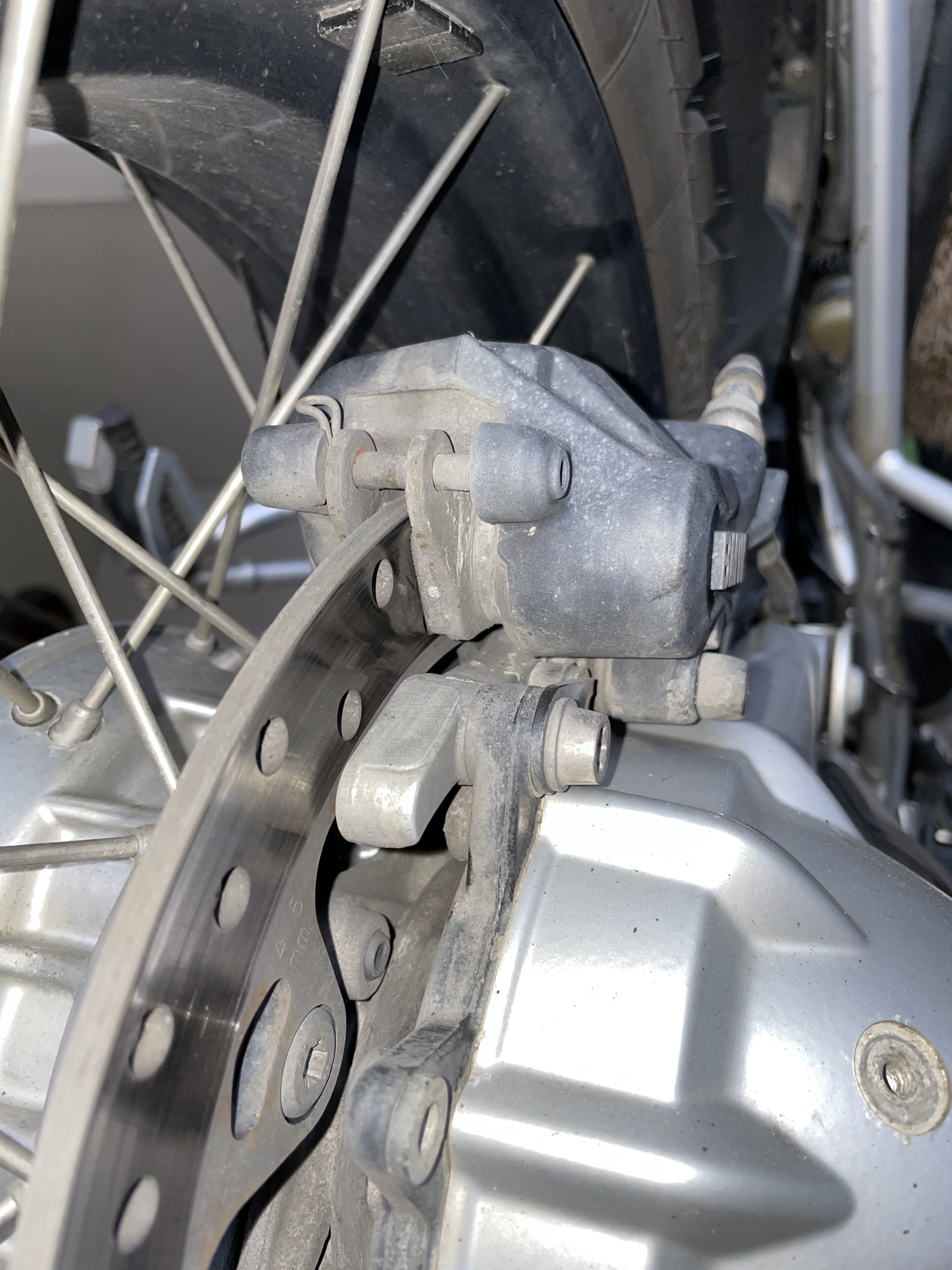

ich komme von einem insgesamt 10.000km langen Trip vom Nordkap zurück &' möchte über die Wintersaison einiges am Motorrad wechseln/erneuern und einem Service unterziehen. Hierbei ist mir zu meinem Schrecken aufgefallen, dass der Bremsflüssigkeitsbehälter am HR komplett leer ist (auf dem Hauptständer aufgebockt). Ich habe da nie reingeschaut, weil ich keinen Unterschied im Bremsverhalten feststellen konnte. Meine Frage diesbezüglich: Könnte ich da einfach Bremsflüssigkeit nachfüllen oder müsste ich das einem komplett entleeren und entlüften?

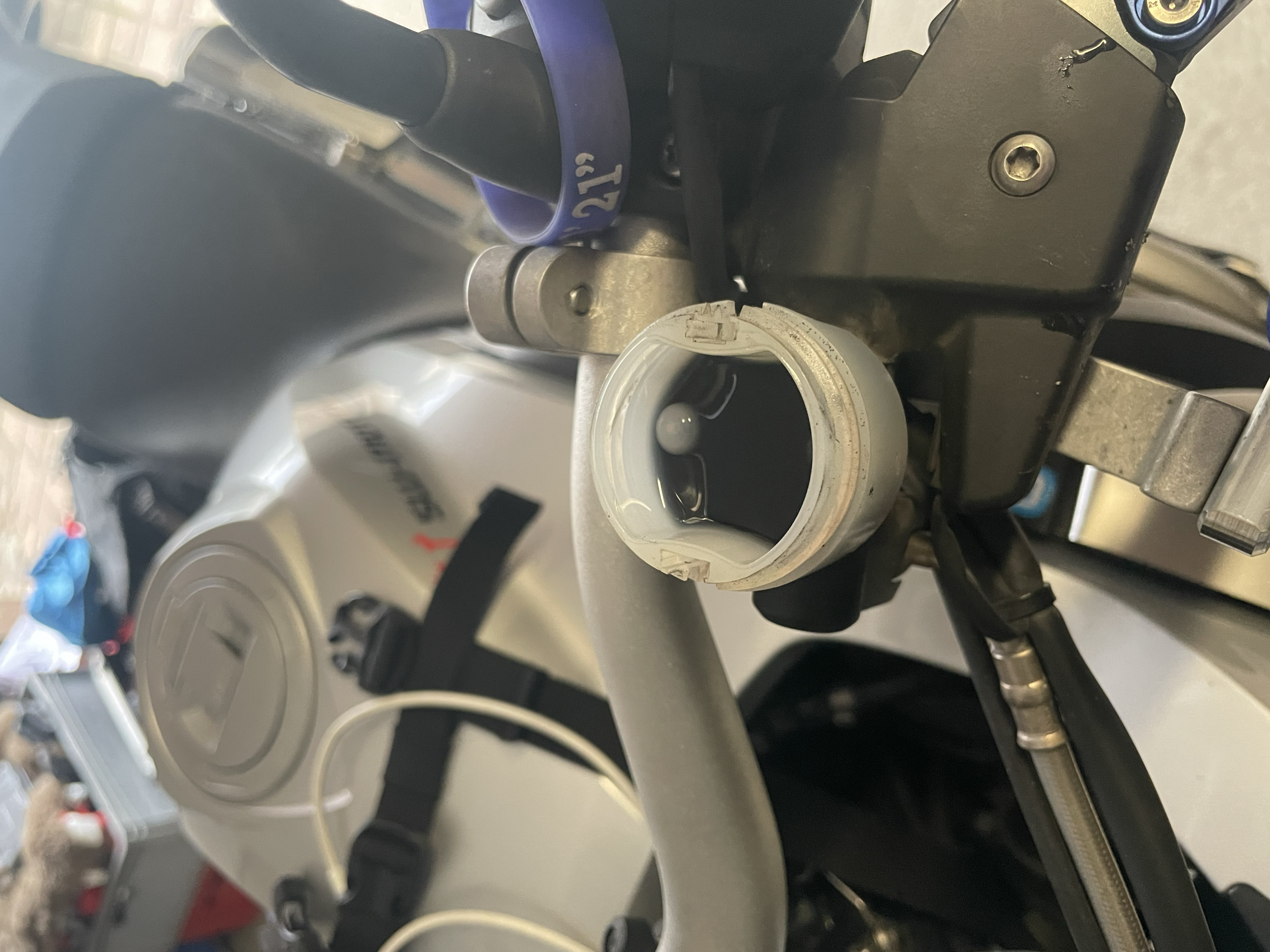

Weiterhin habe ich mir den Ausgleichsbehälter der Kupplung angeschaut. Das Hydrauliköl ist blau/schwarz (siehe Anhang). Jetzt kommt mein gefährliches Halbwissen, welches hoffentlich korrigiert wird: Ich meine, dass das Hydrauliköl eigentlich rot sein müsste. Könnte das jetzt auf einen gröberen Defekt an dem gesamten Kupplungssystem hinweisen? Oder ist das das erste Hydrauliköl welches von BMW damals verwendet wurde mit der Angabe "Wartungsfrei und kein Tausch notwendig".
Dass mit der Kupplung habe ich mir lediglich aus dem Grund angeschaut, da ich das Gefühl habe, dass ich seit geraumer Zeit mehr Gas zum Anfahren im 1. Gang brauche.

die Ausgleichsbehälter der HR-Bremse sollen ja den Verschleiß ausgleichen. Also erst einmal prüfe, ob z.B. die Bremsbeläge runter sind.

Hydrauliköl ist bei mir auch blau!
Den Verschleiß der Kupplung bemerkst du wenn die hydraulikflüssigkeit ansteigt!!!!!
Sollte deine Kupplung rutschen Flüssigkeit absaugen

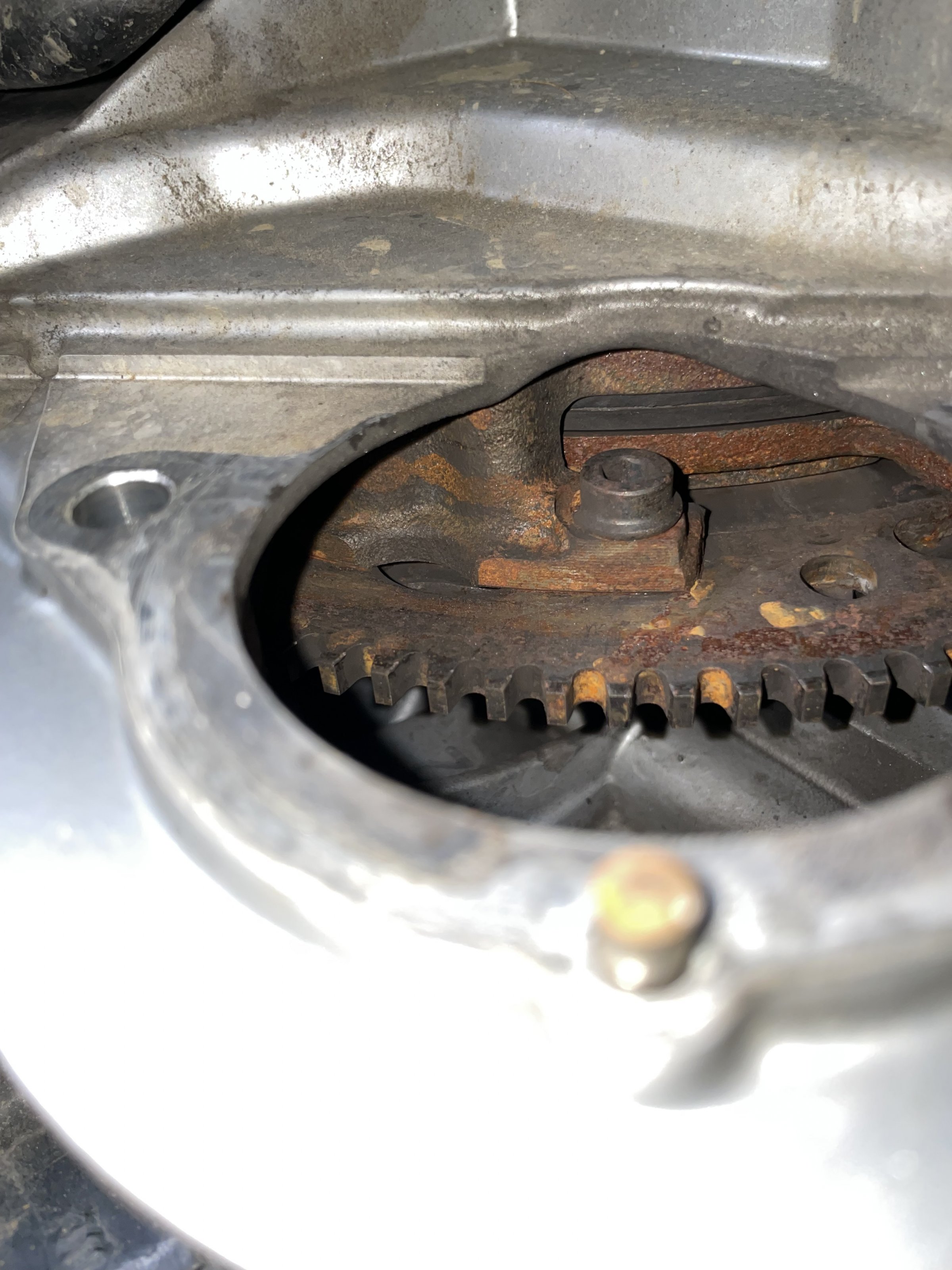

Vielen Dank bereits für die Antworten. Ich habe gerade den Anlasser ausgebaut um in die Kupplung schauen zu können. Ich sehe da nicht mehr wirklich Belege 🫠

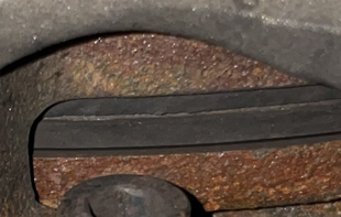

Deine Kupplung ist noch gut und trocken. Der Belag ist das schwarze Band (über der Schraube). Die Rille in der Mitte ist die Trägerscheibe aus Blech. Der Belag ist getriebeseitig ein bisschen mehr abgenudelt, das ist normal.
Nein, keine Gefahr das Hydrauliköl war zwar zeitweise auch mal rot gefärbt (anderer Öltyp und Hersteller soweit ich weiß), aber zum Zeitpunkt da dein Moped gebaut wurde (und auch seither?) ist es blau. Und wie Du ganz korrekt feststellst, handelt es sich dabei um Hydrauliköl und nicht um Bremsflüssigkeit, die hier zur Verwirrung in einem Beitrag ins Spiel gebracht wird.
Was den leeren Vorratsbehälter der Hinterradbremse angeht, fülle erst einmal etwas Bremsflüssigkeit nach, denn bis Luft gezogen wird, die Du vermutlich am teigigen Druckgefühl bemerkt hättest, ist noch der lange Schlauch zum Hauptbremszylinder dazwischen. Allerdings dürften - wie von anderer Seite schon hingewiesen - die Beläge als Zeichen für den Flüssigkeitsschwund hinten ziemlich weit abgenutzt sein?

Ich habe jetzt mit einer Spritze bisschen Flüssigkeit aus dem Ausgleichsbehälter der Kupplung gezogen &‘ die fühlt sich wieder an wie sie sollte ✌ vielen Dank!
Bezüglich HR-Bremse für mein Verständnis:
Der Behälter sollte sich leeren je weiter die Beläge abgefahren sind. Also weniger Belag = weniger Flüssigkeit im Behälter. Ich habe die Beläge gecheckt und die scheinen mir noch vollkommen in Ordnung. Die habe ich vor 1 1/2 Jahren gewechselt.

So ist das richtig. Hydraulikflüssigkeit für Kupplung kann verschieden Farben habe. Bei meiner GS von 2019 ist die auch so schwarz wie Deine. Absaugen, wenn zu viel drin ist ist gut und wichtig. Hatte ich auch nicht auf dem Schirm und hatte eine leicht durchrutschende Kupplung (bei ca. 70.000 km / aktuell 110.000 km) . Nach dem absaugen war alles wieder in Ordnung und durfte mich über ein deutlich geschmeidigeres Schaltverhalten zusätzlich freuen. Bei zunehmendem Verschleiß steigt dort der Ölstand. Bei der Bremse genau anders herum (wird weniger). Hinten Bremsflüssigkeit auffüllen. Da wir dann schon länger zu wenig drin gewesen sein. Wenn Bremsdruck nicht mehr normal ist, dann evtl. doch Luft im System. Schau mal, wann die Bremsflüssigkeit das letzte Mal gewechselt wurde. Sollte alle 2 Jahre gemacht werden. Kostete nicht die Welt. Sofern schon länger nicht mehr gewartet wurde, dann jetzt machen. Evtl. wurde die auch bei der letzten Wartung nur auf Min. aufgefüllt. Bremsverschleiß wirs`t du haben, auch wenn nicht mit bloßem Auge sofort erkennbar. Bremsflüssigkeit sollte bis max aufgefüllt werden (da ja sinkend). Kupplung bei mir auch auf min. abgesenkt. Schaue ich dann immer wieder mal drauf.

Hast du mal deinen Ausgleichsbehälter der hinteren Bremse auf Beschädigungen zB vom Offroadfahren überprüft?
Ich hab mal aus deinem Bild ein Stueck Kupplung rausgeschnitten
und solange groesser gezogen bis der Mittelsteg gleich dick zu
meinem Bild ist.
Wenn ich das so sehe dann schein deine Kupplung noch deutlich besser zu sein
wie meine und ich hab bis jetzt auch noch keine Probleme.
Dann solltest Du aber klären, wohin sich die Bremsflüssigkeit zwischenzeitlich verdrückt haben könnte, denn einfach nur verdunstet, wird sie nicht sein. Vielleicht mal die beiden Kolben bis zum Anschlag zurückdrücken (geht normalerweise sogar im eingebauten Zustand am Moped) und schauen, was passiert, ob der Pegel wenigsten wieder bis Minimum des Behälters steigt, sowie das ganze Geschläuchs, HBZ, Bremssattel, ABS(?) auf Undichtigkeiten überprüfen. Oder besser gleich einen Bremsflüssigkeitswechsel vorsehen und dann beobachten, ob sich das Spiel wiederholt.

Bei Verdacht auf Undichtigkeiten kann man über Nacht einen schweren Klotz ans Pedal hängen. Wenn da was sabbert siehst am Morgen die Pfütze.
