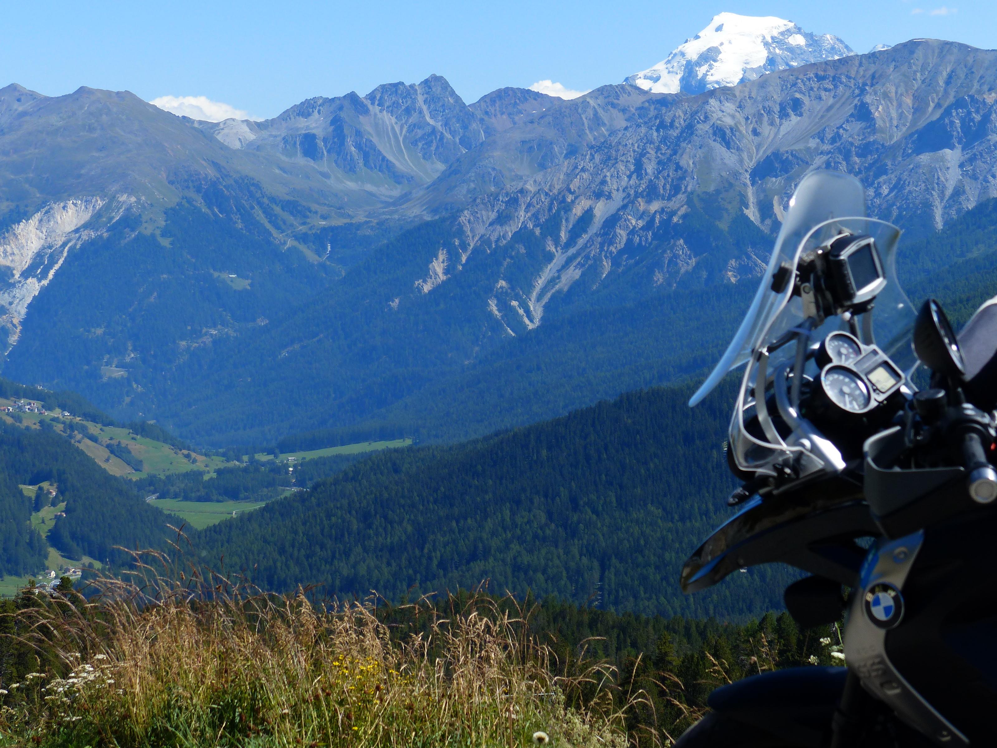

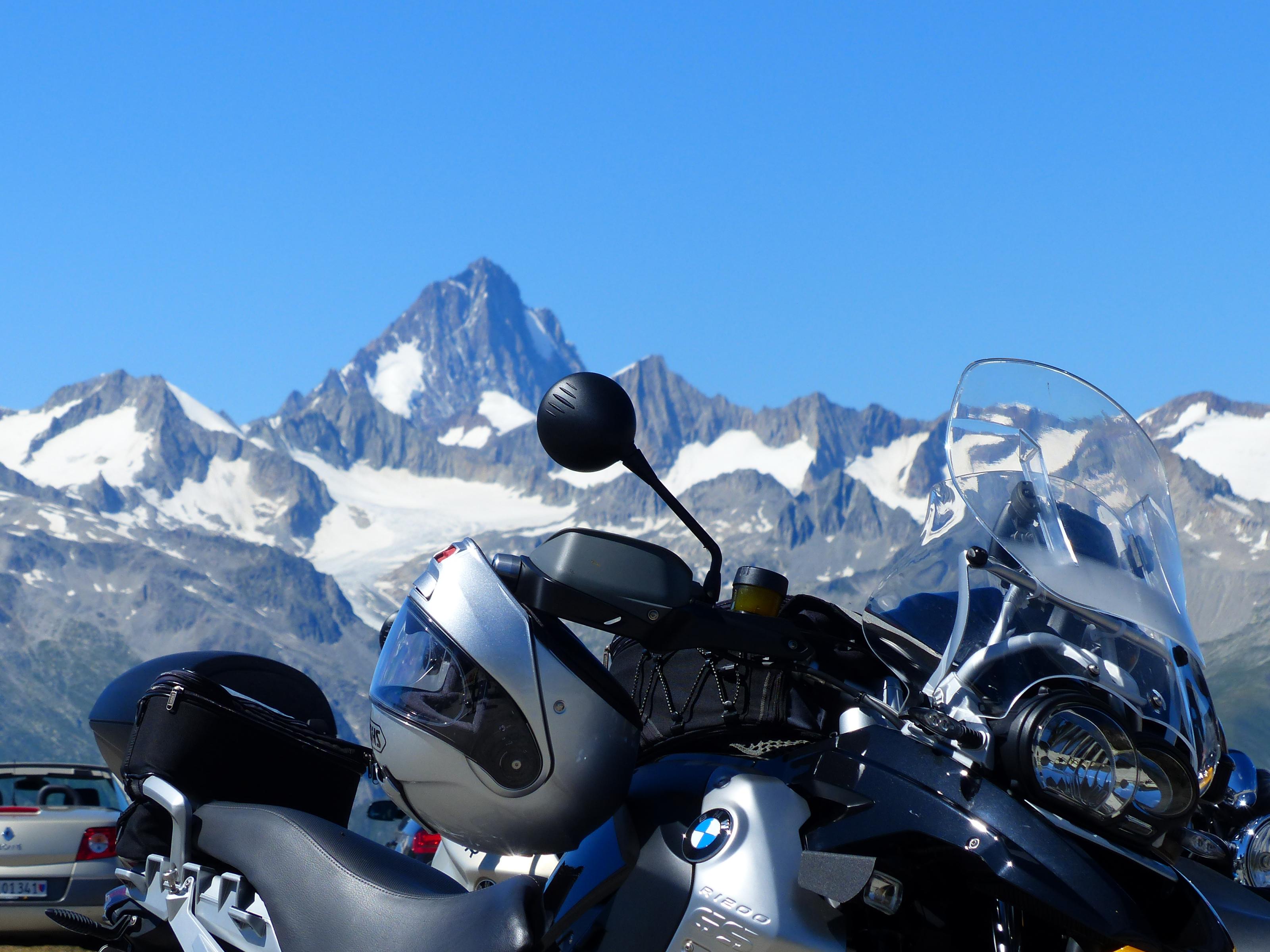

Bitte schön:Givi.jpgGivi andersrum.jpg
friemens
05.08.2015
87
Danke für die Bilder - wenn ich das richtig einschätze, kommt die Reduzierung der Vibrationen nicht allein durch die zusätzliche Strebe sondern dadurch, daß diese Strebe mit Kabelbindern an der Navihalterung befestigt ist. Das bringt natürlich einiges an zusätzlicher Stabilität. Gruß Frank
Mittelhessenboxer
Mittelhessenboxer
05.11.2011
355
LDK / Hessen
GPZ305, XJ750 SECA, R1150GS, R1200GS TÜ Triple Black, R1250GS Triple Black
Das bringt zusätzlich noch Stabilität. Durch die Strebe kann sich die Scheibe im oberen Bereich nicht so durchbiegen.
