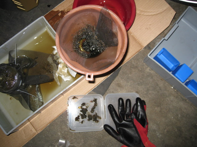

komme gerade aus der Garage. Habe zweimal mit Öl durchgespült und durch die Ablassschraubenöffnung von unten in den Motor hineingeschaut.
Und ich sah Papierfetzen. das Sieb hängt in der Luft, soll heißen die Pumpe saugt das unten in der Wanne stehende Öl nach oben ab. Es ergibt sich dadurch unter und um das Sieb herum der Hohlraum, Ölsumpf. In diesem von unten zugänglichen Raum ging ich fischen und zog kleine und größere Papierbrocken mit einem 0,8 Schweißdraht und mit Spitzzange heraus.
Wie sagt man so schön: das Glück ist mit den Doofen! Nun kommt mir das mal zu Hilfe.
Der Motor läuft bereits wieder mit ausreichendem Öldruck!!
Ich werde jetzt gleich und die nächsten Tage nach ersten Probefahrten mit dem jeweils durchgefilterten Öl diverse Spülungen durchführen, um möglichst viel von den Papierrückständen rauszufischen.

Glück gehabt
Hallo Leute,
hier ein paar Bilder. Ich hoffe, das klappt.
Ich bin beim 4. Spülen, es kommt immer noch Papiermüll nach. Aber der Öldruck wird besser, Ventile laufen schon sehr ruhig. Ich lasse das Öl immer kurz warm laufen, Öldruckkontrolle bleibt aus.
Olaf

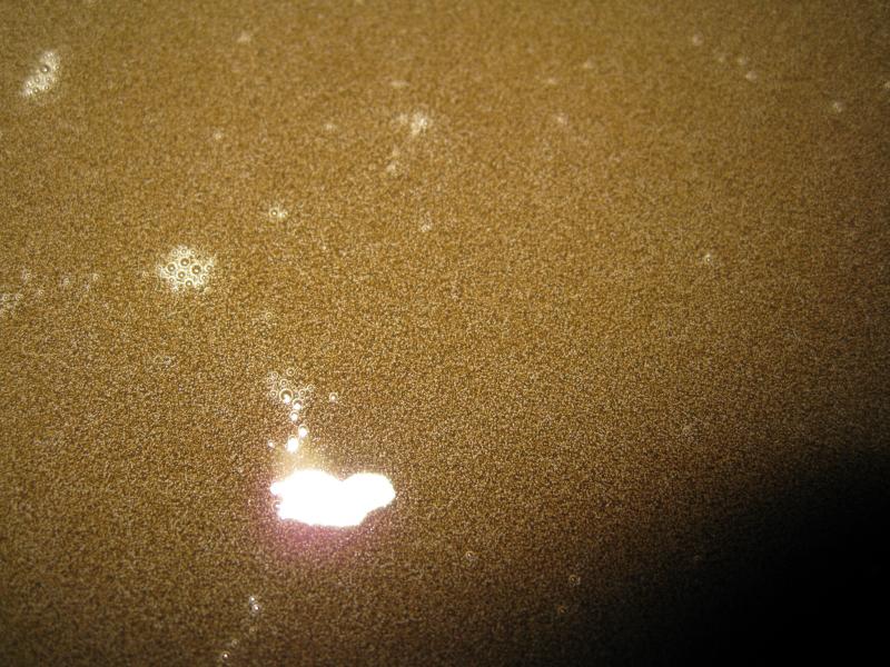

Hi Leute,
habe heute Morgen einen ersten Belastungstest durchgeführt: ca. 90 km davon 70 Autobahn bei teilweise Vollgas bis 190 km/h.
Scheint soweit i. O. In der Garage habe ich das dünnflüssige Öl abgelassen. Es waren keine Brocken mehr zu sehen.
Werde heute Abend mal mit dem Endoskop reinsehen.
