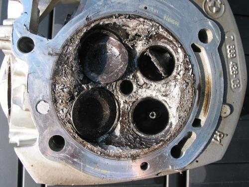

Natürlich ist es erstmal totaler Unsinn den ÖL/Luftgegühlten Boxer lange im Stand laufen zu lassen.
Gerade die alten OHV mit ihren 3,2 mm dünnen Ventilschäften (Natriumgefüllt) und angeschweißten Ventiltellern mögen das überhupt nicht und quitieren das gerne mit einem Ventilabriss, also einem Totolschaden.
Das kennt der DOHC nicht mit seinen 5,5 mm Schäften und dem Ventil am Stück nicht, aber auch da ist es werder nötig noch sinnvoll.
Für diese Ventilabmessungen mußt Du aber den Beweis schuldig bleiben, oder auf welche Motoren beziehen sie sich? Auto?
Der 4V-Boxer hat bei seiner Einführung 1993 mit 6 mm Ventilschäften begonnen und im Lauf der Serie (Mitte / Ende 1995) auf 5 mm Schaftdurchmesser umgestellt.
Auch hier ist der Durchmesser der Ventilschäfte unzutreffend mit 5,5 mm anstatt 5 mm angegeben.
All das ist so dem BMW ETK entnehmbar und reduziert leider die Aussagekraft Deiner Stellungnahme. Aber macht ja nichts, ist ja nur belanglose Forumsplauderei.
fralind
fralind
08.03.2010
5.937
Stimmt,
OHV ab 2004 hat einen 5 mm Schaft, an der Schweißstelle Schaft zum Teller sind es 3,5 mm
Beim wechsel zum DOHC wurden aus den hohlen 5 mm Schäften des OHV Motors dann 5,5 mm Vollmaterial Ventile.
