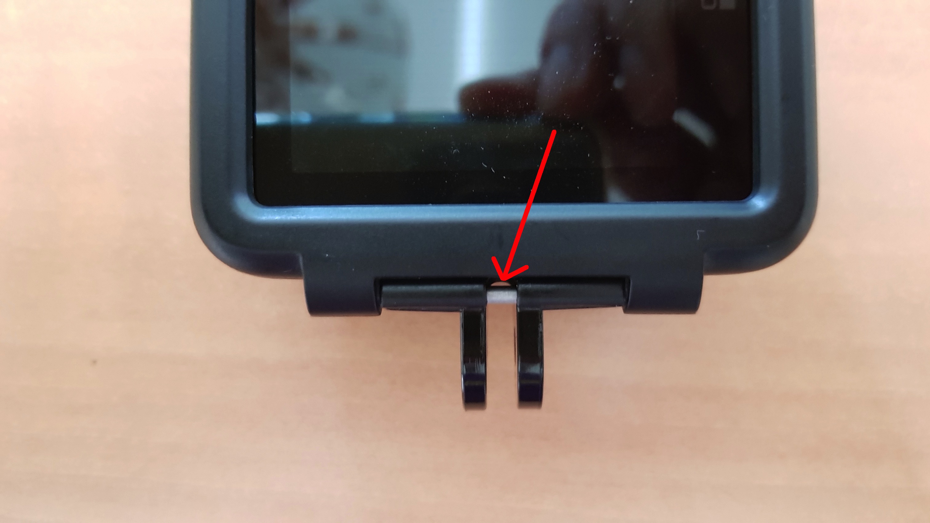

Gast-15146
An dem Gehäuse gibt es keine Möglichkeit AUSSER du "missbrauchst" ein Mikrofon Loch oder die Aussparung für den Auslöser oben. Da die Kamera extrem eng anliegt in dem Gehäuse, würde ich mich darauf auch nicht verlassen, bis die Leitung beschädigt ist oder das Einsetzen der Kamera noch mehr fummelarbeit ist.
Eine Möglichkeit wäre eventuell hier

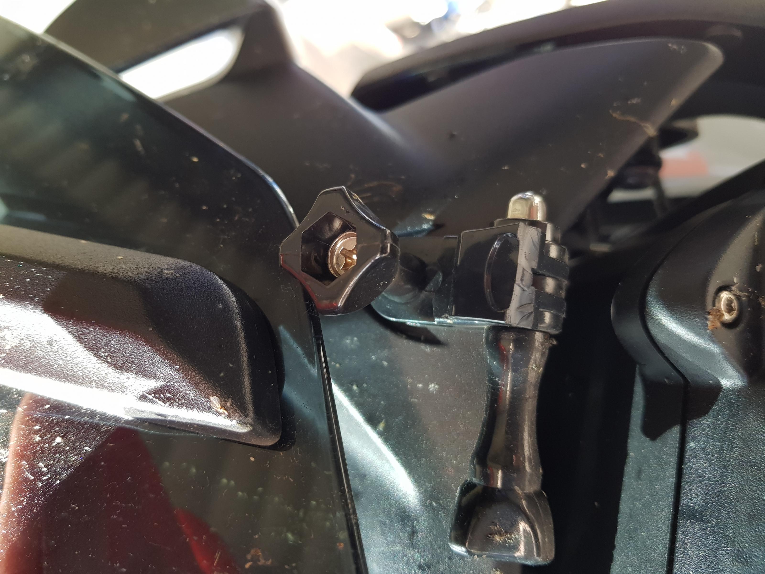

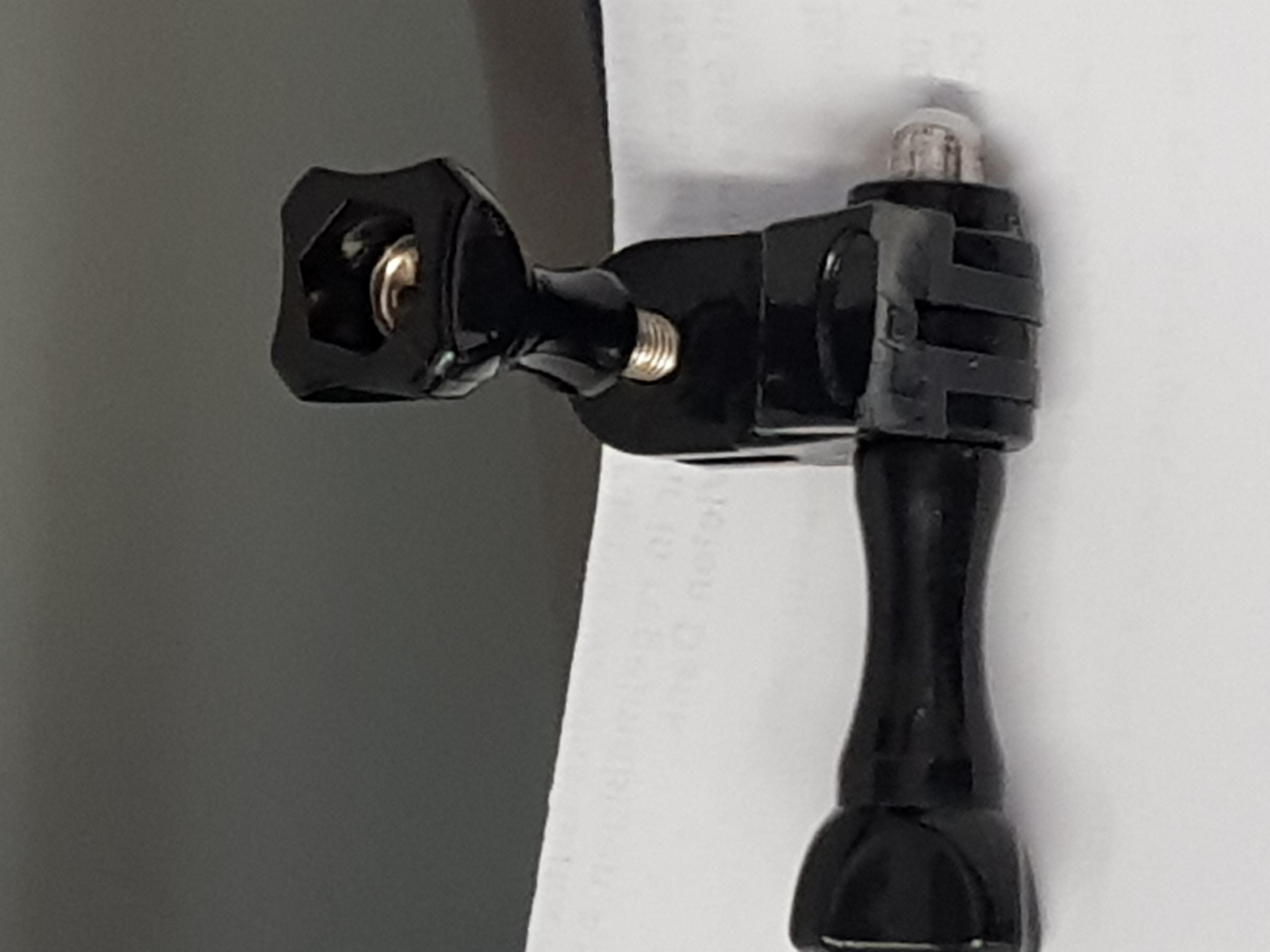

Halter war verschraubt das Gehäuse ist abgebrochen

Gute Nachricht
Gopro wurde komplett Ersetzt :jubel:
Die Kamera darf nicht fest Verschraubt werden , darf nur mir Klebehalter befestigt werden (Vibrationen )

Ich hatte die Kamera unterhalb der Scheibe fest Verschraubt :(
