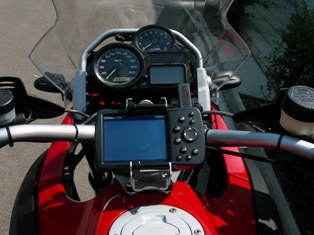

Ich hab' heute mein Garmin 276 auf meine Q montiert. Da mir die Lösung von Touratech mit dem Bügel über den Instrumenten überhaupt nicht gefällt, hab ich die Halterung auf die Verschalung beim Tankdeckel geschraubt. Damit bester Blick auf GPS + Instrumente. Siehe Photo.
