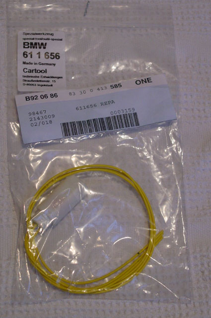

Dieter
Servus frankyboy,
ich persönlich habe mein Navi (Garmin 2610) an die vordere Steckdose am Lenkkopflager mit dem Cartool-Kabel angeschlossen. Zusätzlich habe ich eine Schmelzsicherung in die Plus-Leitung eingebaut, natürlich wasserdicht.

Dieter
Hi Frank,
probiere es einfach über deinen :) .
Zeig ihm einfach das Bild.
Gruss
Dieter

Wie ist denn die Belegung des Kabels. Da steht nur 1 2 3 drauf. Wo finde ich denn einen Schaltplan?
Dieter
Wozu einen Schaltplan?
Die beiden äußeren Kabel 1 u. 3 sind Plus (rot/weiss) und Minus
Der mittlere ist für den Can-Bus.
Gruss
Dieter
