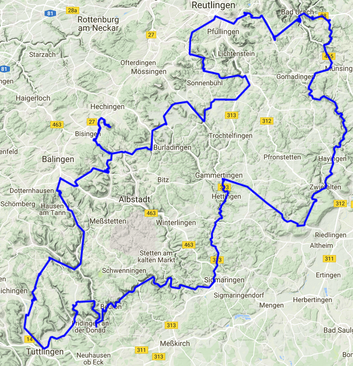

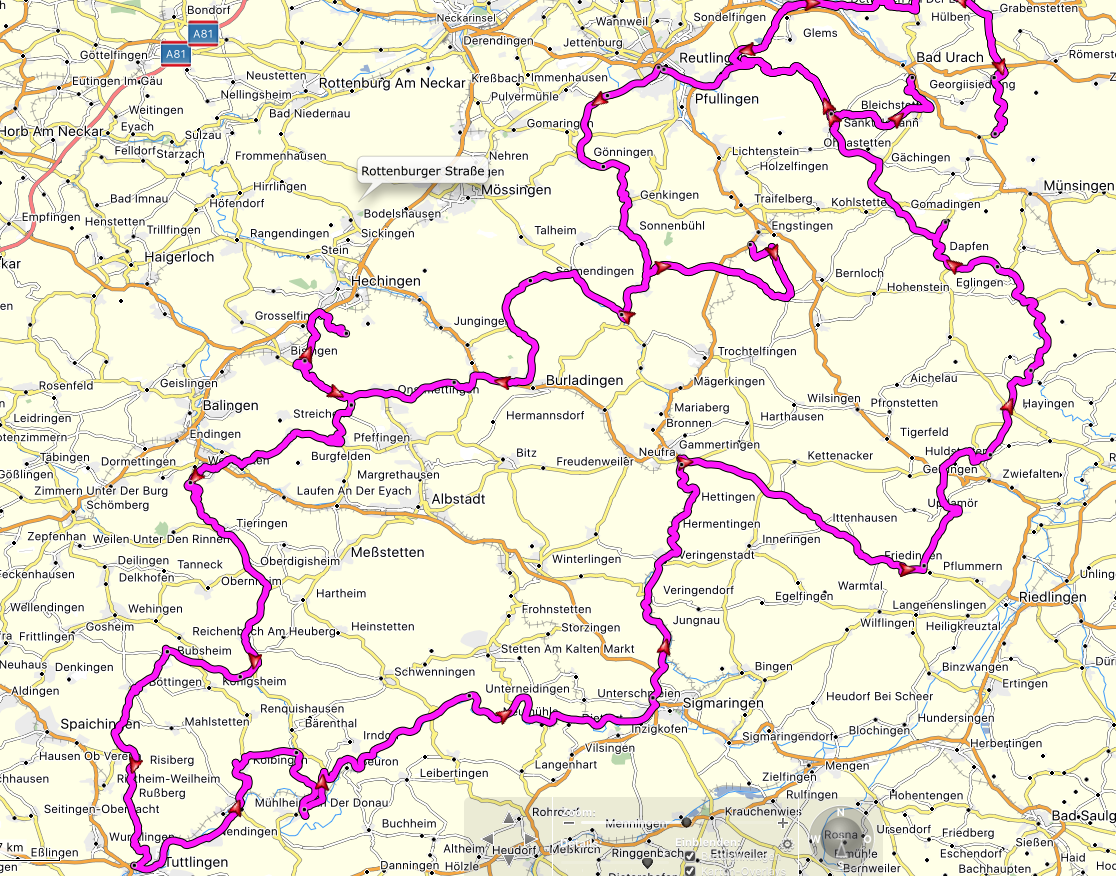

Hallo Kollegen,
bräuchte Mal eure Hilfe. Bin Abonnent von Magazin tourenfahrer. Wenn ich dort im Archiv eine Tour runterlade und diese in basecamp importiere wir diese nicht korrekt angezeigt. Liegt das an mir oder daran das basecamp die tour neu berechnet.
Zuerst wird ein zickzack Kurs angezeigt, dann muß man "neu berechnen" sagen, dann zeigt basecamp Mist an.
So sieht die Tour aus..
...und so in basecamp.:conffuused:

Tja, das ist der Effekt, wenn verschieden Systeme mit verschiedenem Kartenmaterial arbeiten. Wenn man so eine Datei in BC importiert, ist diese lediglich eine Vorlage, um die Strecke mit dem Routenwerkzeug als neue separate Route nachzuzeichnen. Halte ich auch aus dem Grund für sinnvoll, weil sowieso Start und Ziel idR neu gesetzt werden muss. Außerdem erlebt man immer wieder, dass die Wegpunkte nicht exakt auf der Strasse sitzen.

Man könnte mit Hilfe der Daten sicherlich in den Einzelheiten ermitteln, warum das so ist, aber zu bedenken ist, dass die GPX-Datei sicher nur eine Abfolge von Punkten ist und die Aufgabe, diese entlang der Straßen miteinander zu verbinden, ist Aufgabe von Basecamp oder des Navi. Insbesondere enthalten die GPX-Dateien auch keine Routenpräferenzen, sodass bei der Neuberechnung die aktuellen Einstellungen für Routenpräferenzen (schnell, kurz, kurvig) und die Vermeidungen herangezogen werden und welche Bedeutung die Kartengrundlage hat, wurde ja im Beitrag davor schon gesagt. Im Sinne all dieser Einstellungen wird das Rechenergebnis schon seinen Sinn haben, es ist ja kein Unsinn, sondern nur nicht genau entsprechend der Vorlage.
Für einen neuen Versuch solltest Du erst einmal alle Einstellungen auf Standardwerte zurücksetzen, aber wahrscheinlich ist auch dann noch ein Feintuning nötig.

Bei der Übernahme von fremden Routen lasse ich Basecamp daraus zuerst einen Track erstellen, der stimmt wie ich festgestellt habe immer. Danach kann ich mit dem "Bleistift" und damit von mir gesetzten Wegpunkten, genau die passende Route erstellen. Die Punkte eng genug gesetzt und das GPS fährt genau wo ich es wollte.

Lade die *.gpx für TomTom statt Garmin.
Darin ist keine Route sondern ein Track gespeichert.
Tracks haben den Vorteil, unabhängig vom verwendeten Kartenmaterial genau die gefahrene Strecke abzubilden.
In Basecamp kannst Du dann aus dem Track eine Route machen lassen. Du siehst dann auch sofort, ob Route und Track auf Deiner Karte deckungsgleich sind. Ggf. dann per Hand nacharbeiten. Oder gleich per Hand nachzeichnen.
Ist nicht ganz so plug'n play aber in ein paar Minuten erledigt.
