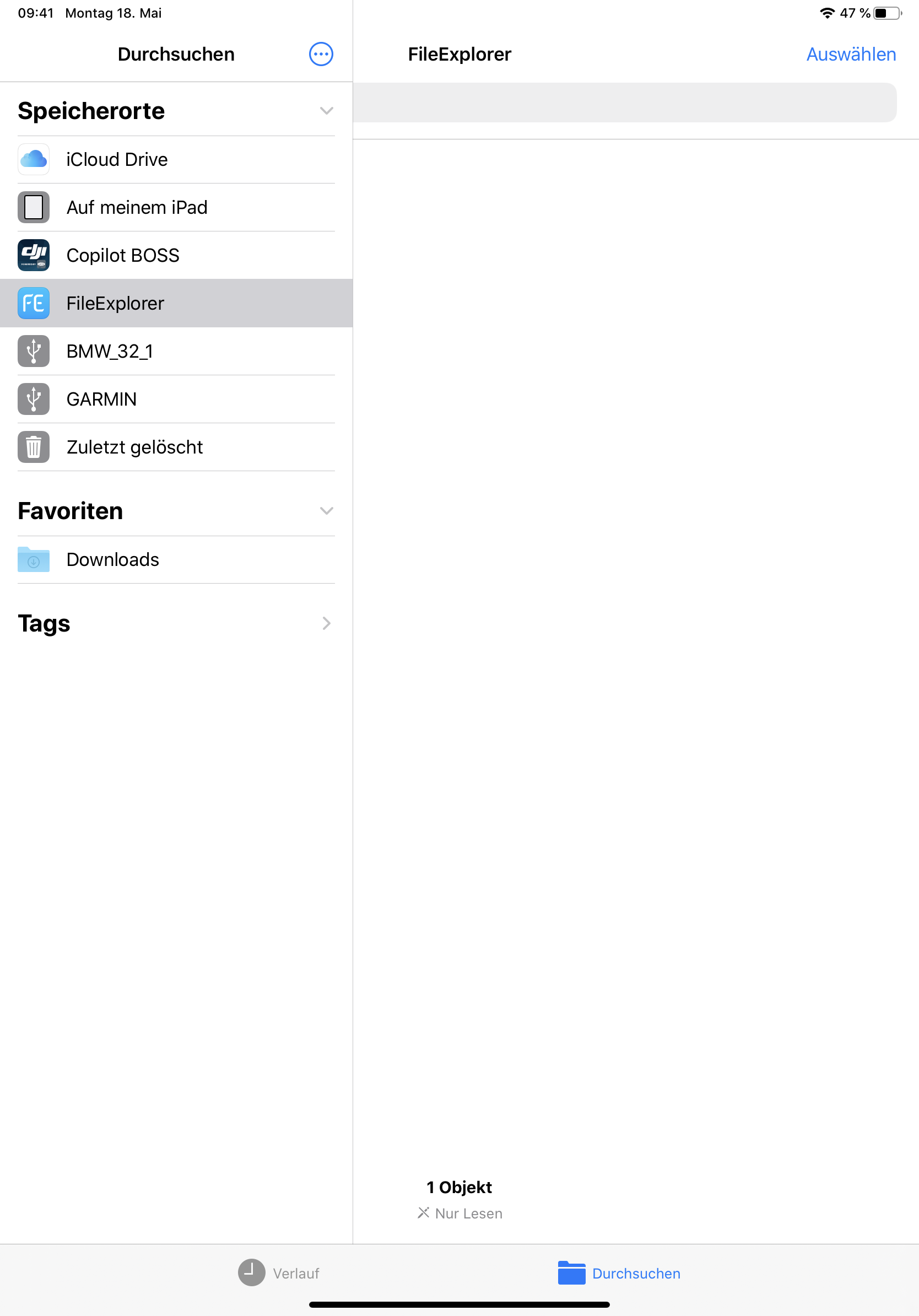

Gast 51818
Ich benutze einen kleinen kabellosen Adapter von USB-C (Stecker) auf USB-A (Buchse)
und das mit dem Navi6 gelieferte Kabel.
Das Garmin erscheint nur in der zum iOS gehörenden App „Dateien“
NICHT in der App „FileExplorer“.
Und ja , es dauert manchmal über 1 Minute bis die Verbindung aufgebaut ist.

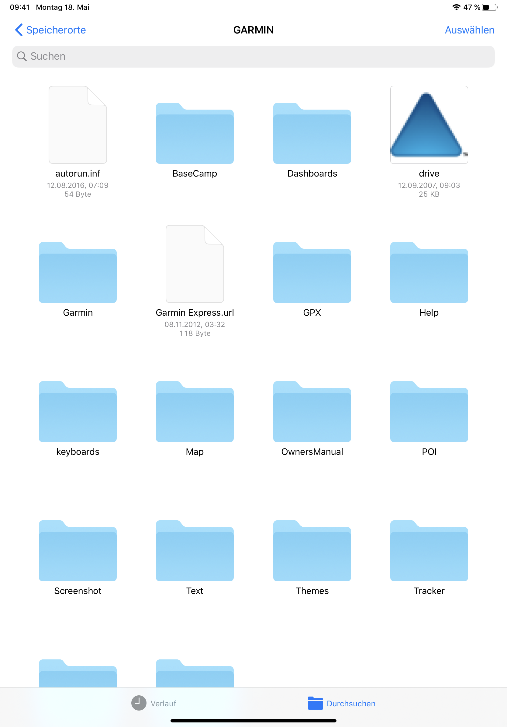

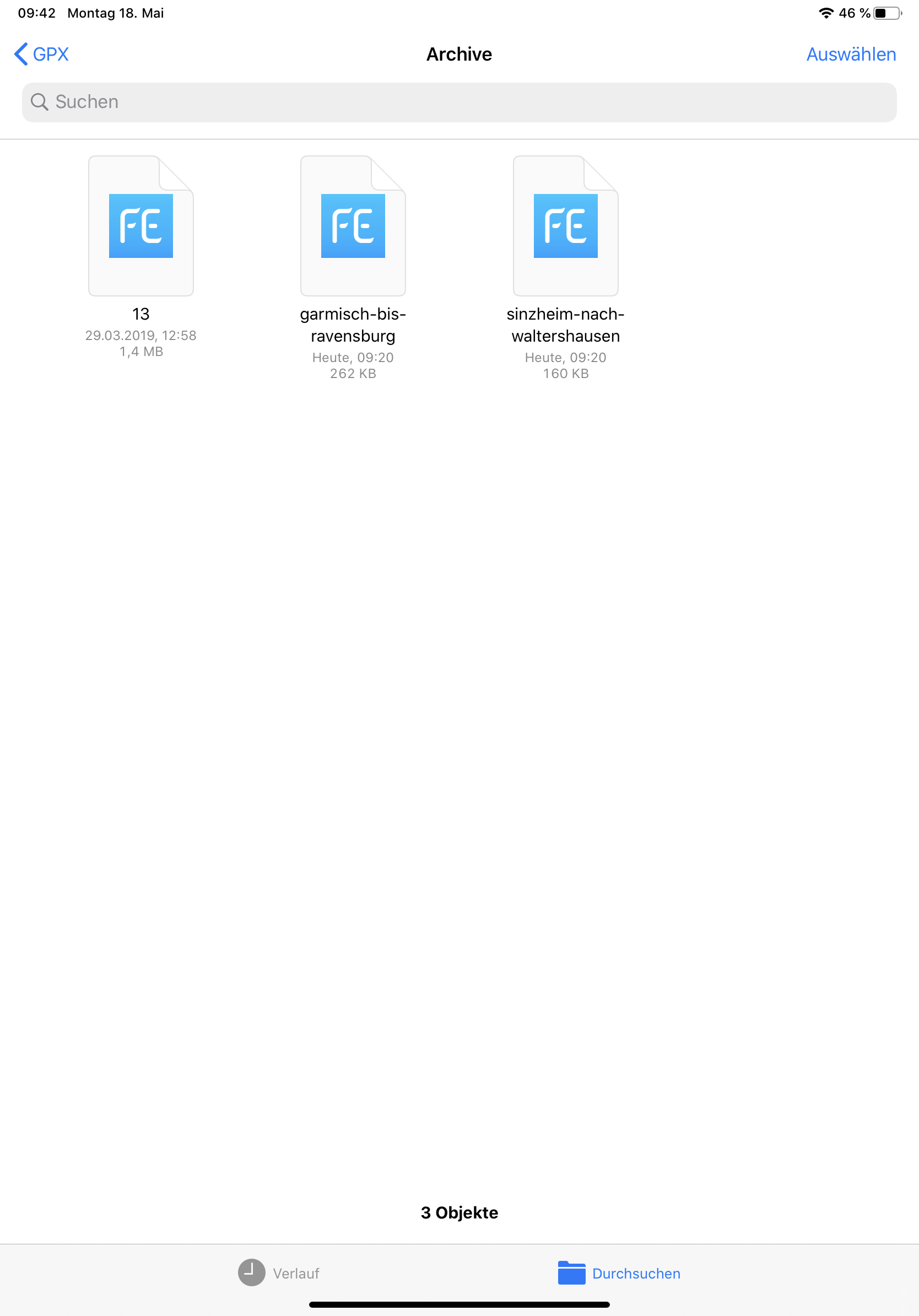

Hallo Klaus....Danke, dass du antwortest......du siehst die Ablagenstruktur auf dem Bild, ich habe nur eine Route in der Routenplanung (App) und die ist in "Archive" gespeichert.

Hallo Klaus
ich habe eine Route nun nicht im Archive -Ordner sondern direkt im GPX Ordner gespeichert. Nun erscheint die Datei nach dem Befehl in der App Routenplanung "importieren" die Route, welche ich anklicken kann zum importieren, dann erscheint aber die Anmerkung "Via an' kann nicht gespeichert werden".

Gibt es im internen Speicher den Ordner GPX? Sind darunter Routen gespeichert? Dann gehört die neue Route entweder da hin oder in einen vergleichbaren Ordner. Bei meinen Garmin-Navis habe ich das immer so gemacht. Im Zweifelsfall legst du auf der Speicherkarte unter dem Ordner Garmin den Ordner GPS an und verschiebst die Route da hinein. Dann noch mal den Import probieren.
