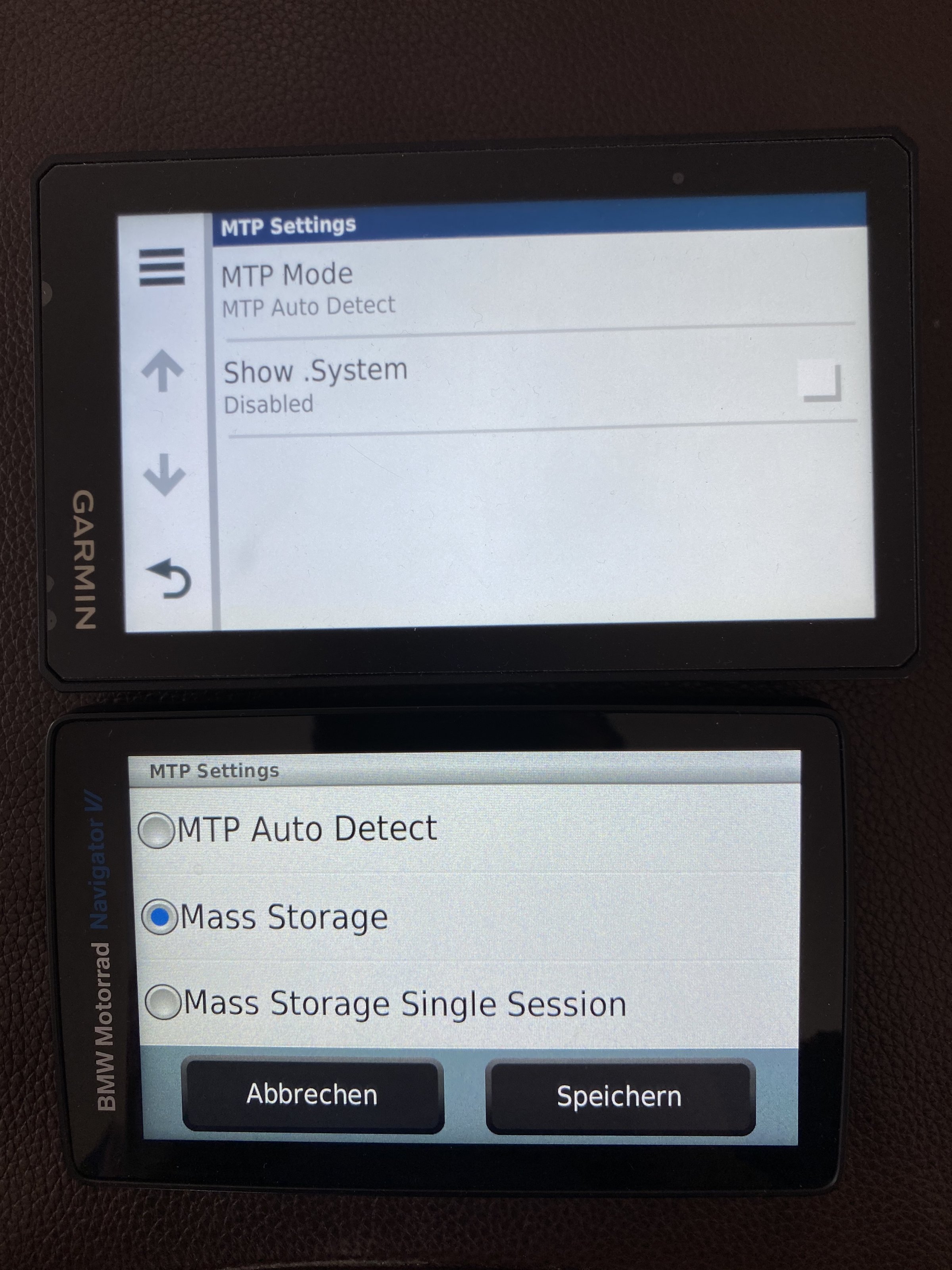

Hallo
Hast du schon probiert den XT als Massenspeicher im Setting Menü zu konfigurieren ?
Aber das finde ich im XT nicht.... im Navi6 noch vorhanden...

Hallo
Ich übertrage die Gpx Datei vom IPad per AirDrop aufs Handy... dann fragt das Handy: wo öffnen....zuerst kommt „Garmin drive „ ( hast du ja auch, wenn du ein XT hast) zur Auswahl... Garmin Drive lädt die Datei und überträgt die Datei nun in den XT.
Alles Kabellos ohne Netz...
Ps... habe gerade getestet, iPad Pro und XT mögen sich mit verkabelt auch nicht.
Gruß Joe
