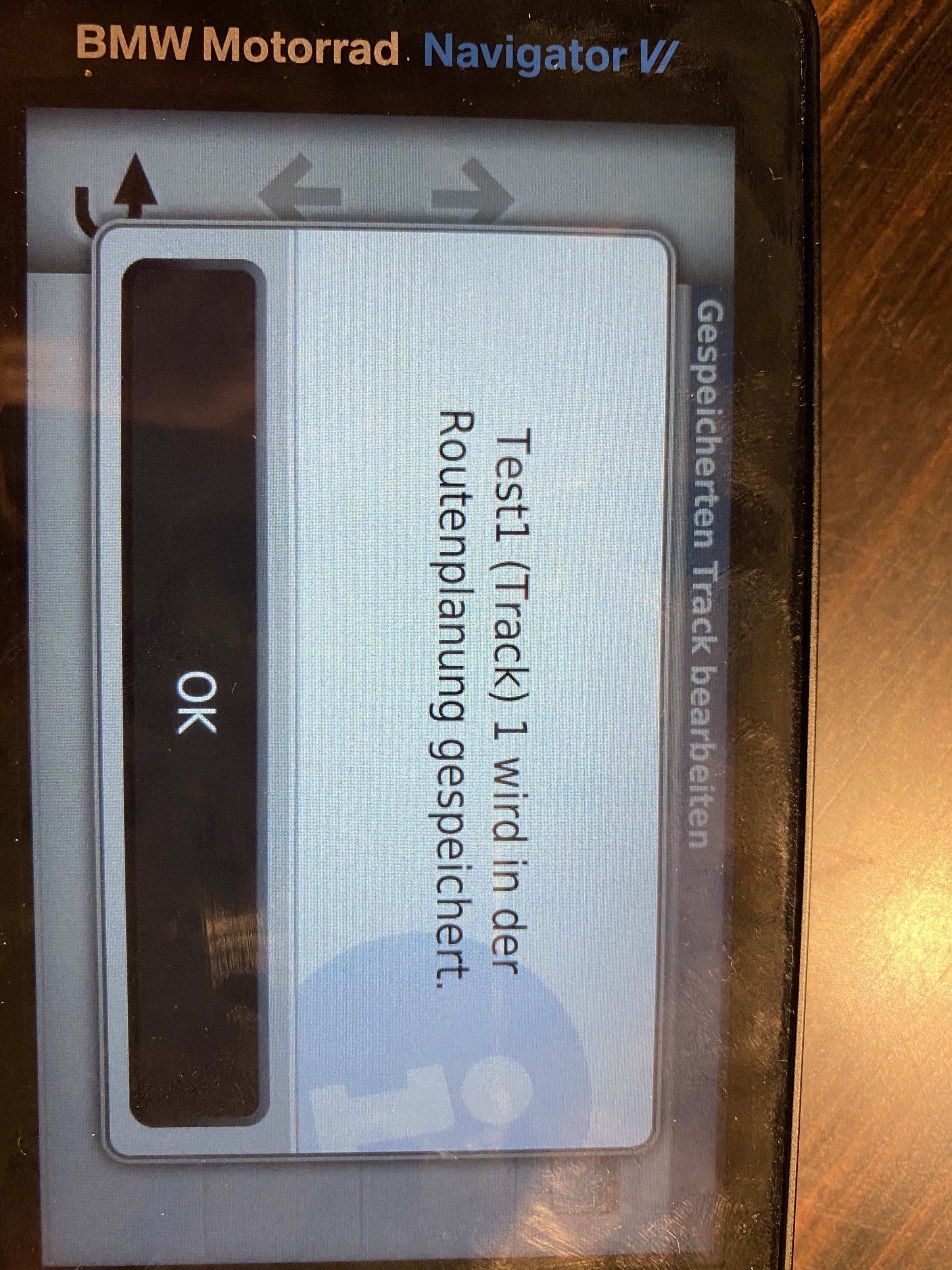

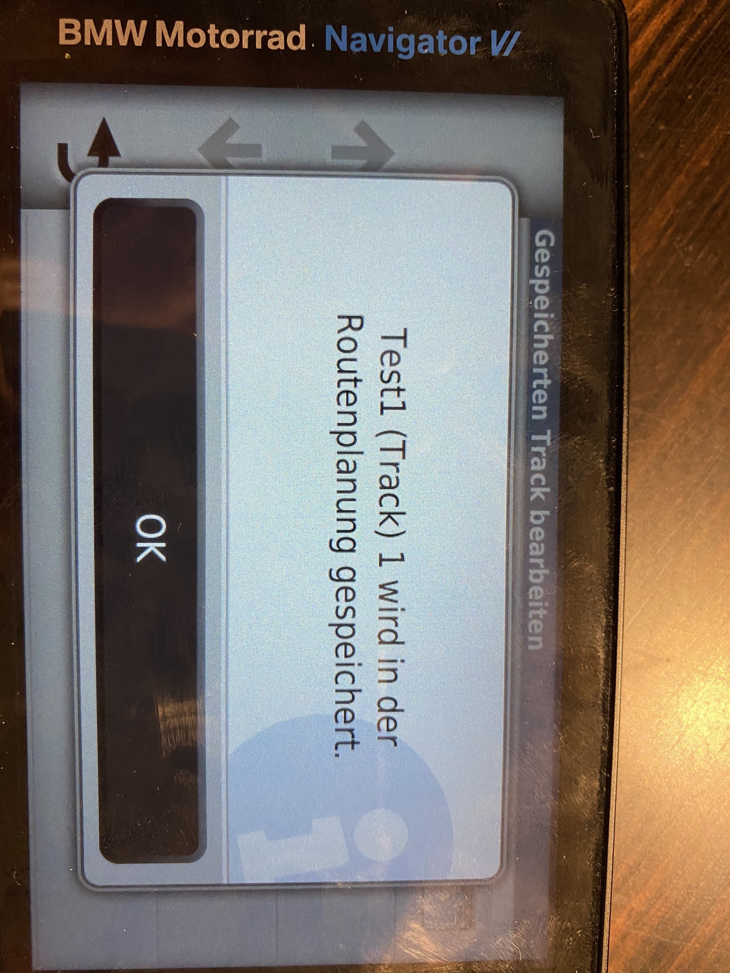

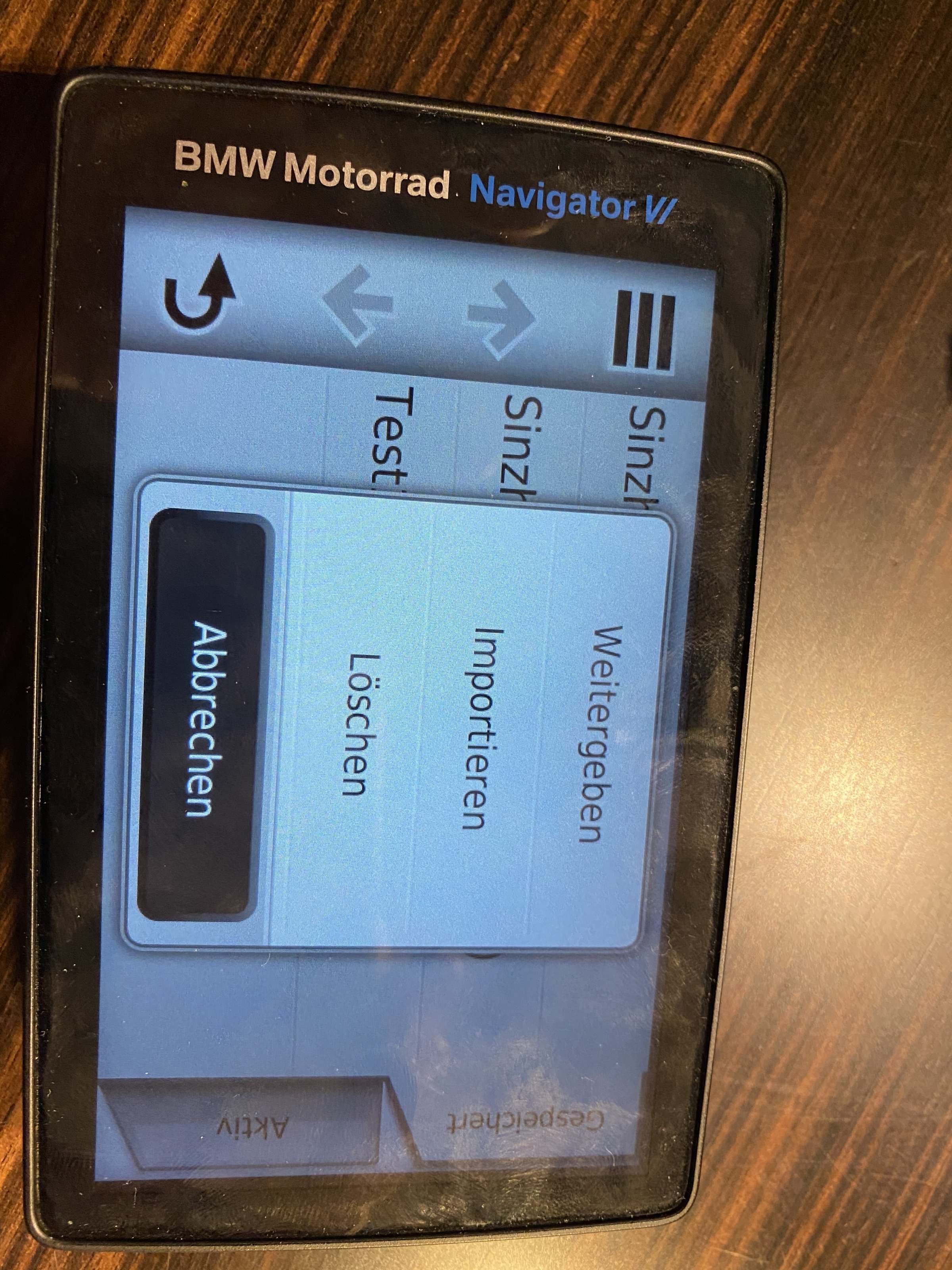

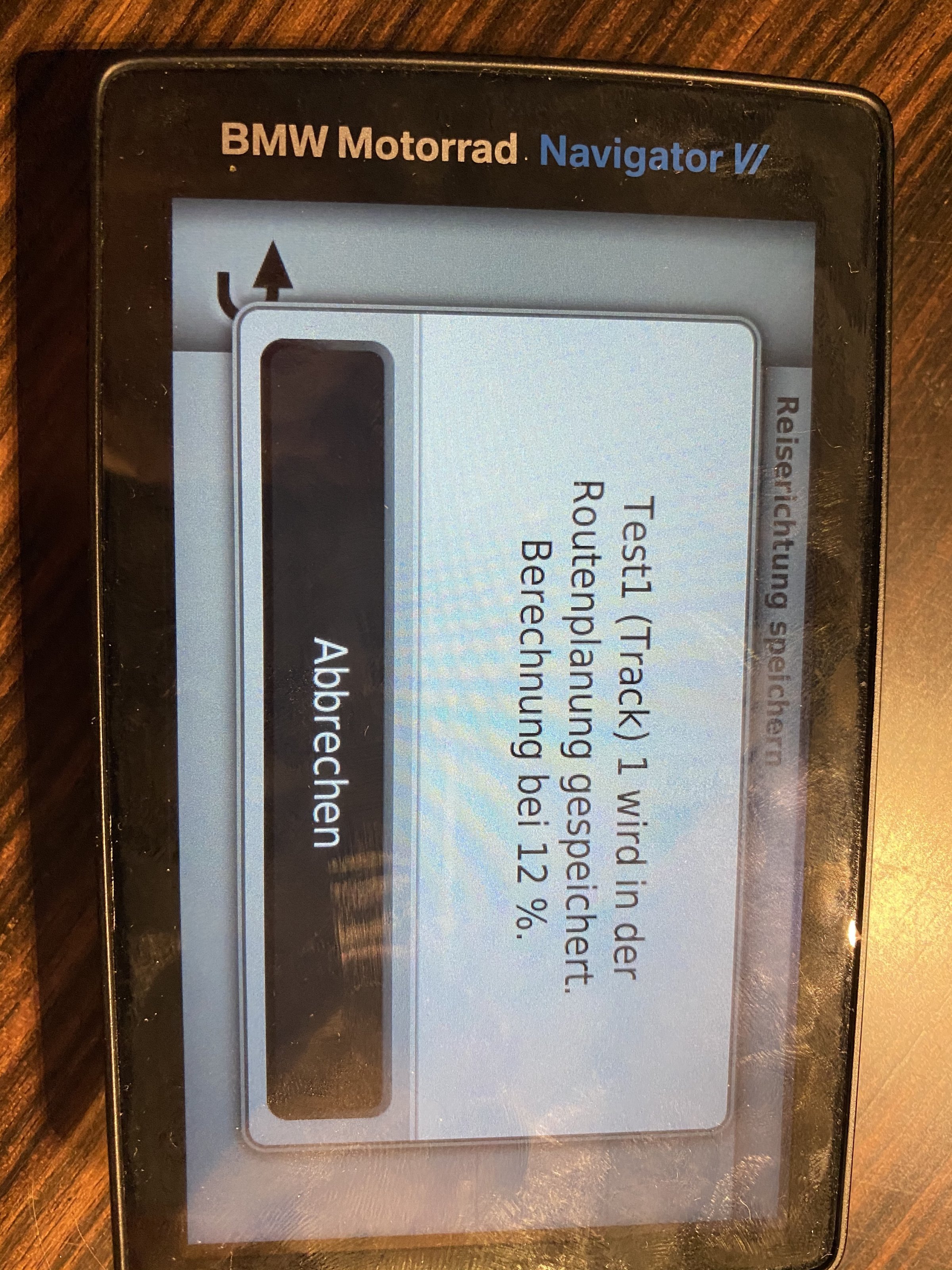

Ich habe den Track nun als Route gespeichert, die Meldung kommt: zb "Sinz-Bühl (Track) wird in der Routenplanung gespeichert". Nur aufzufinden ist er, in der Routenplanung nicht, auf der Hauptkarte ist der Track markiert. Es fehlt nun noch die Umwandlung des Track's in eine Route.

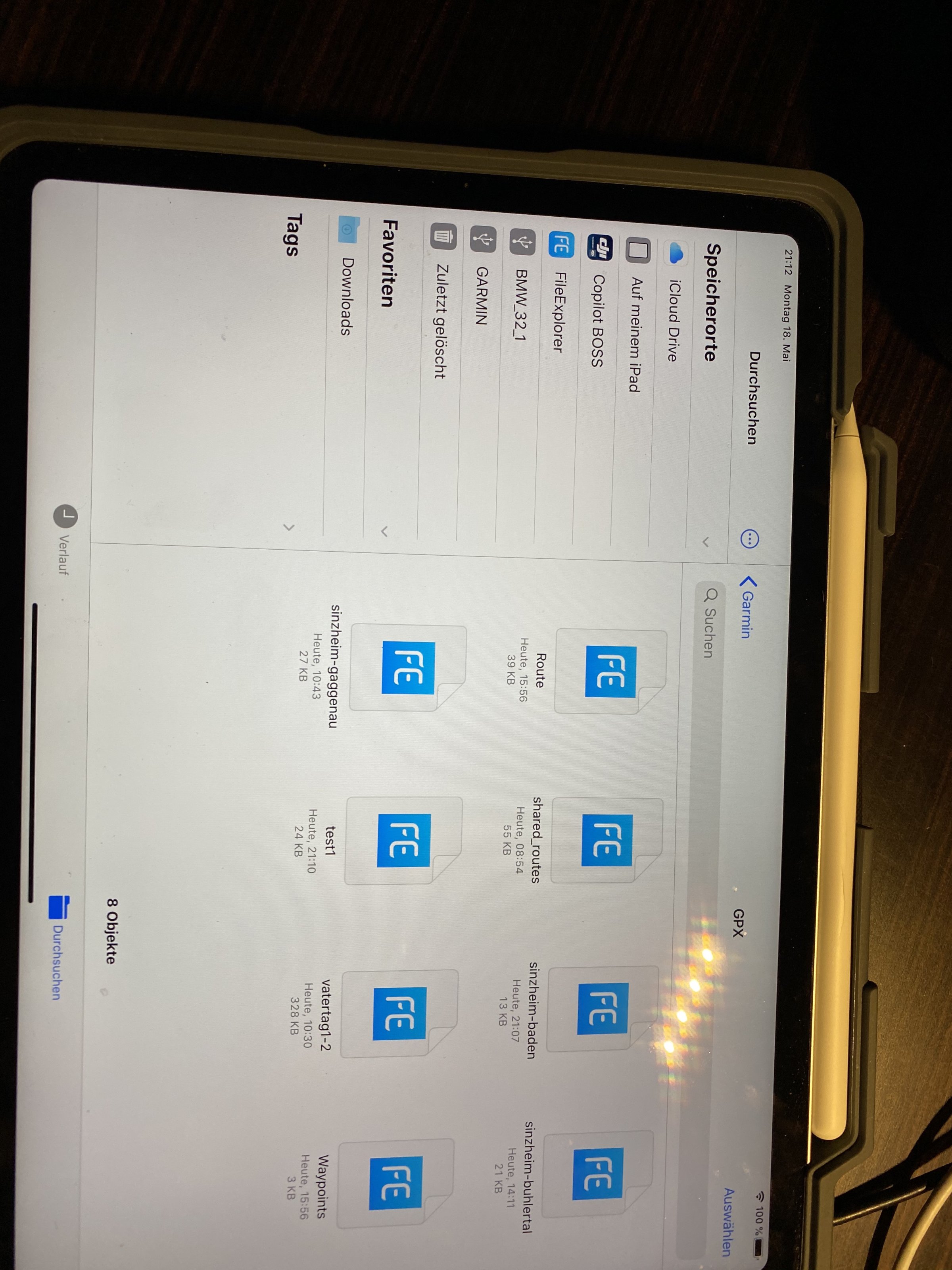

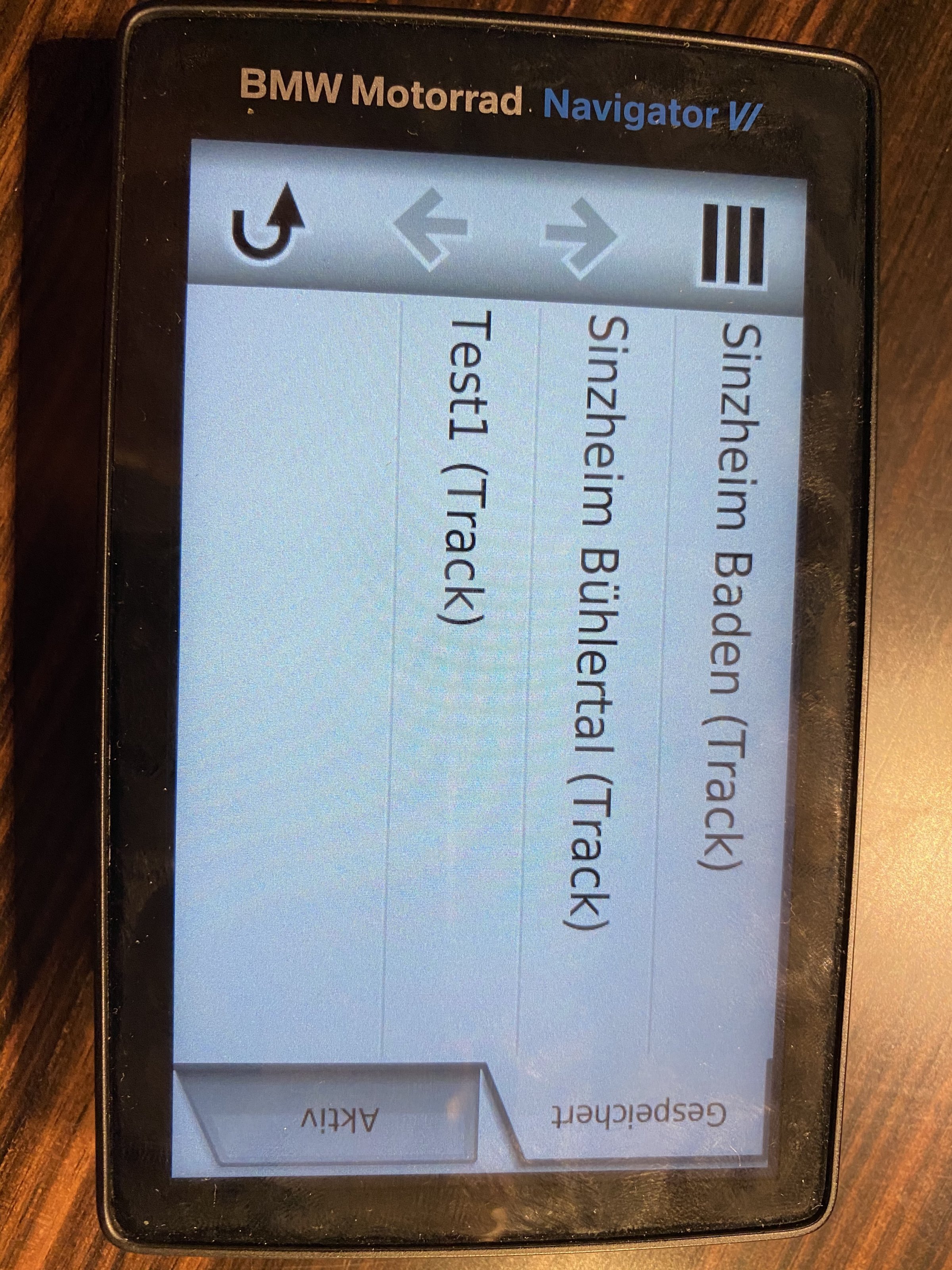

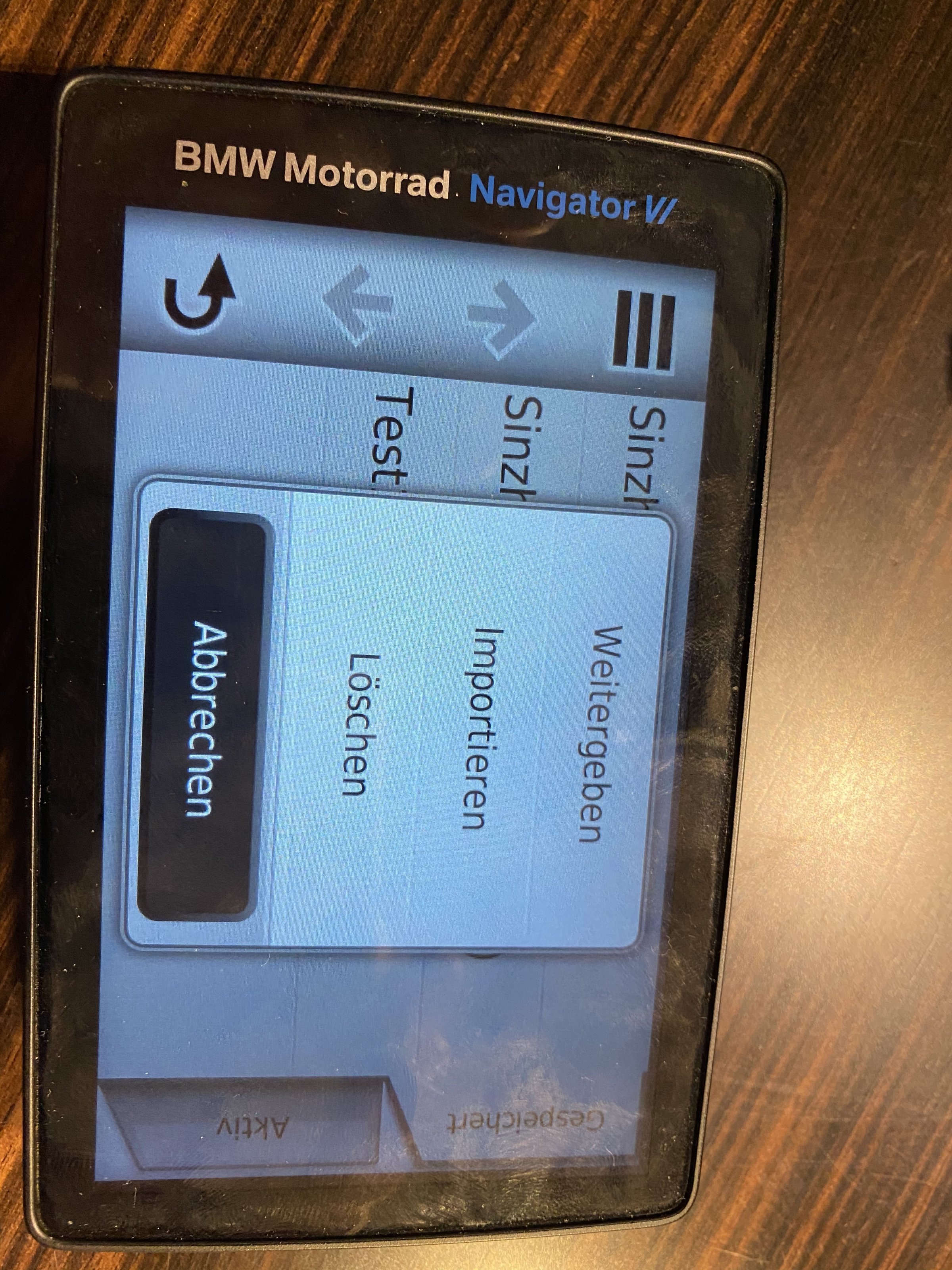

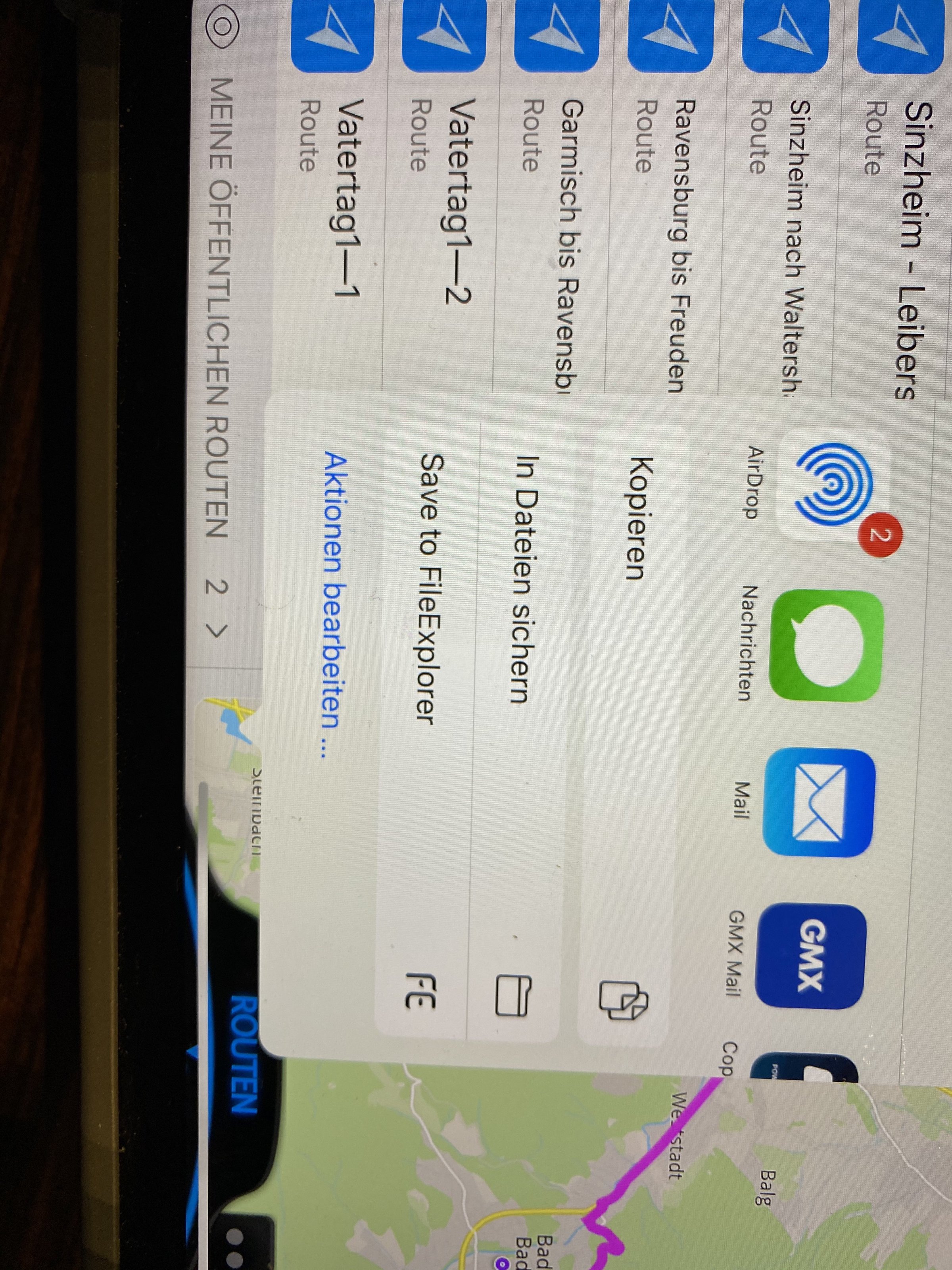

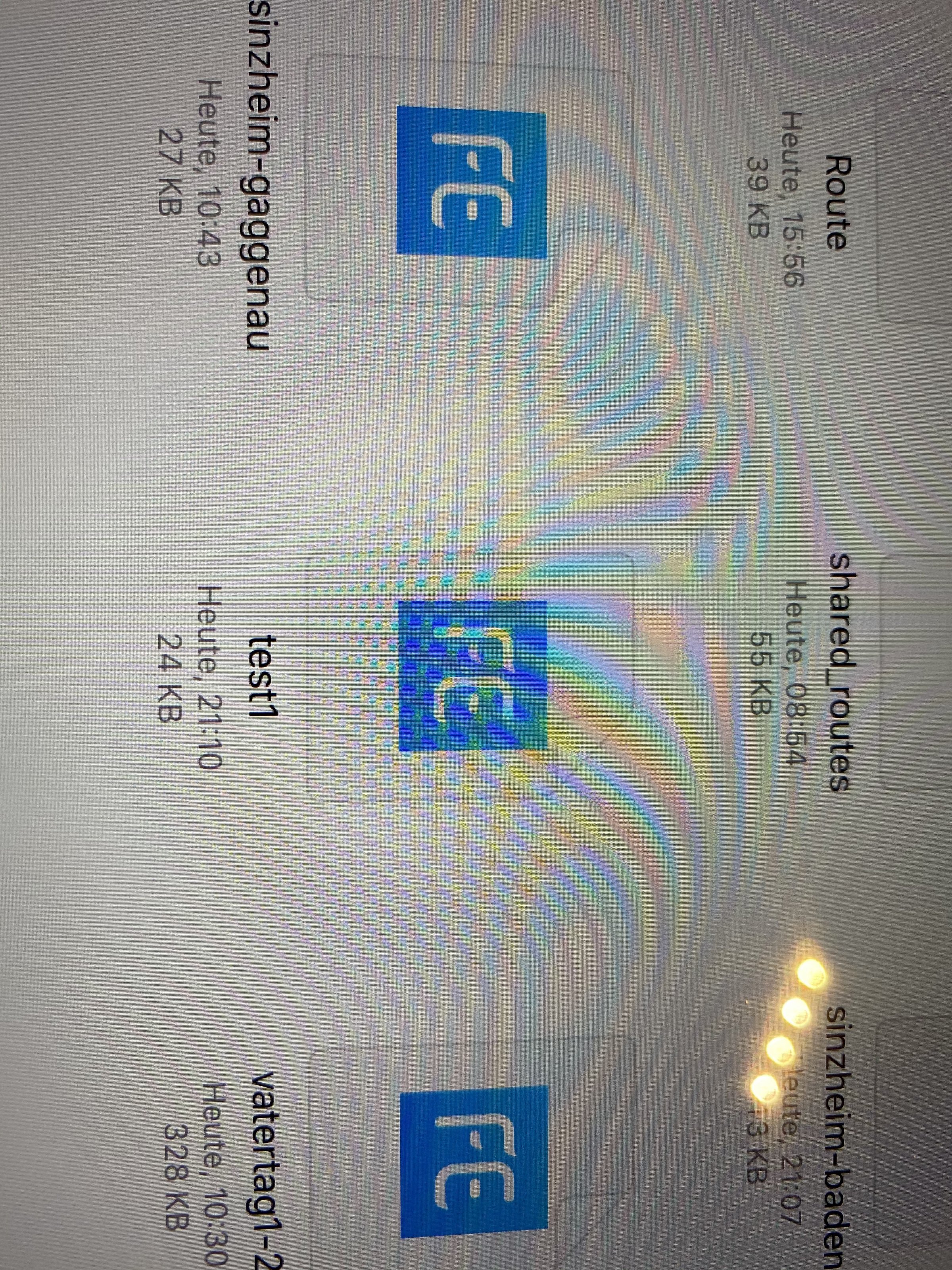

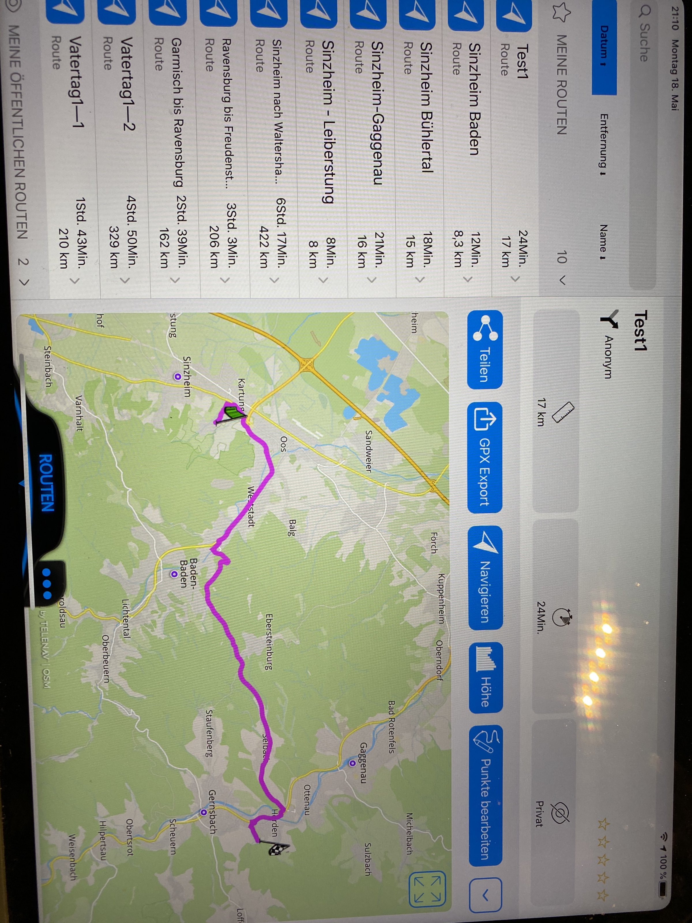

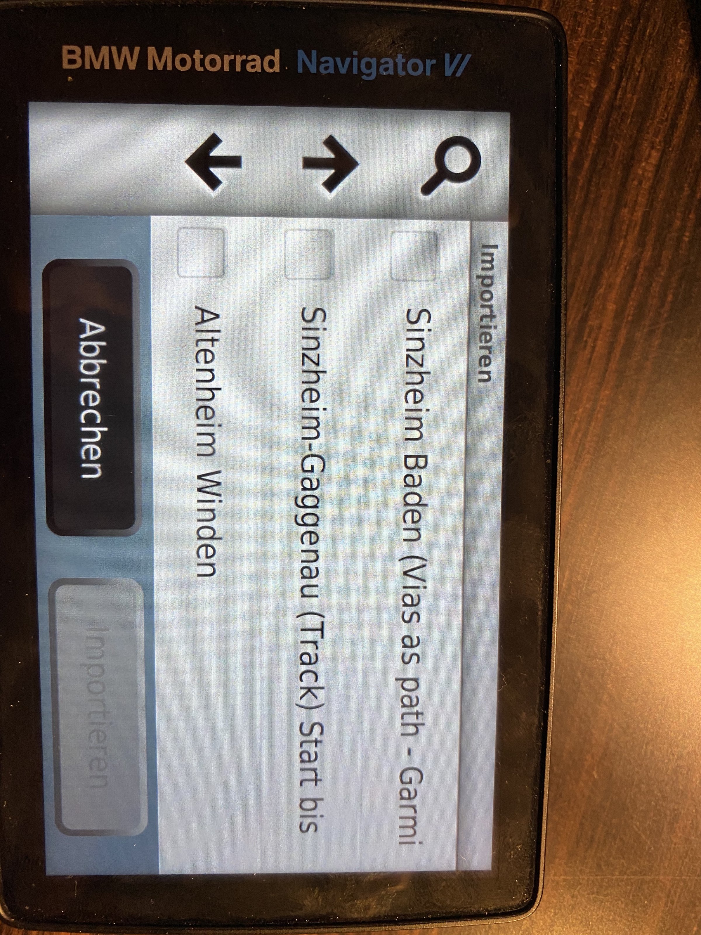

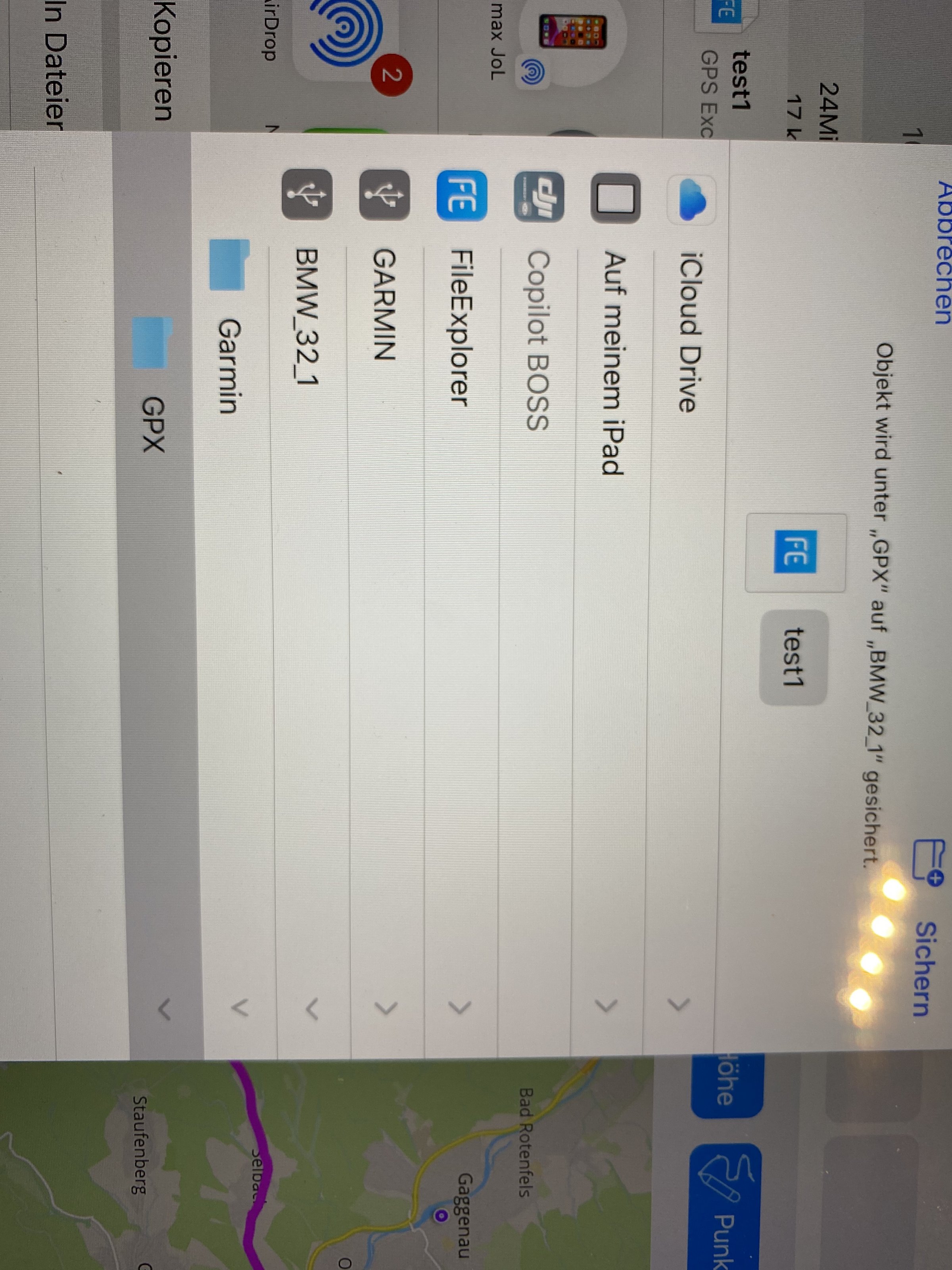

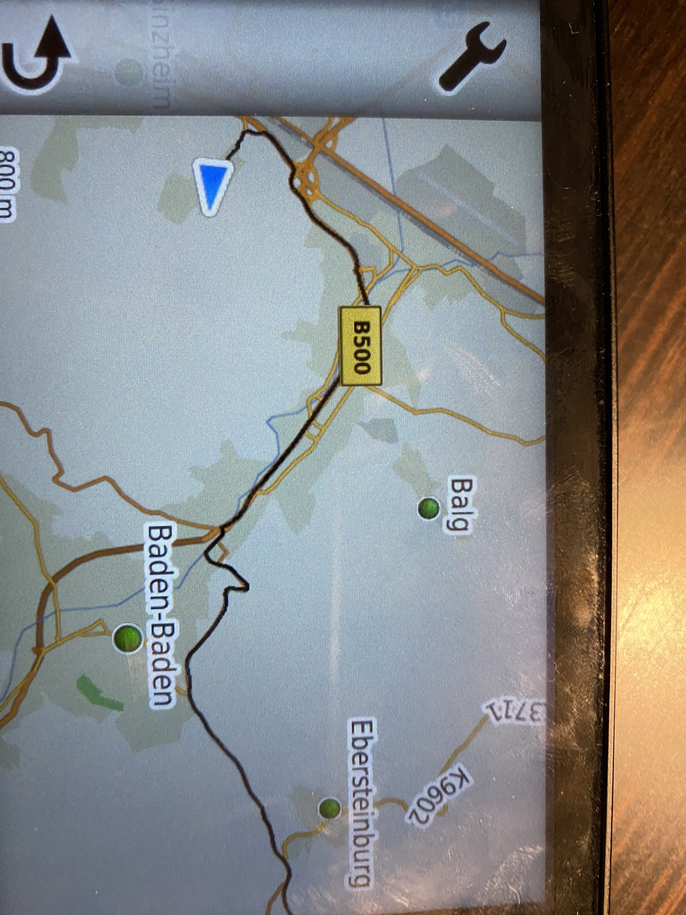

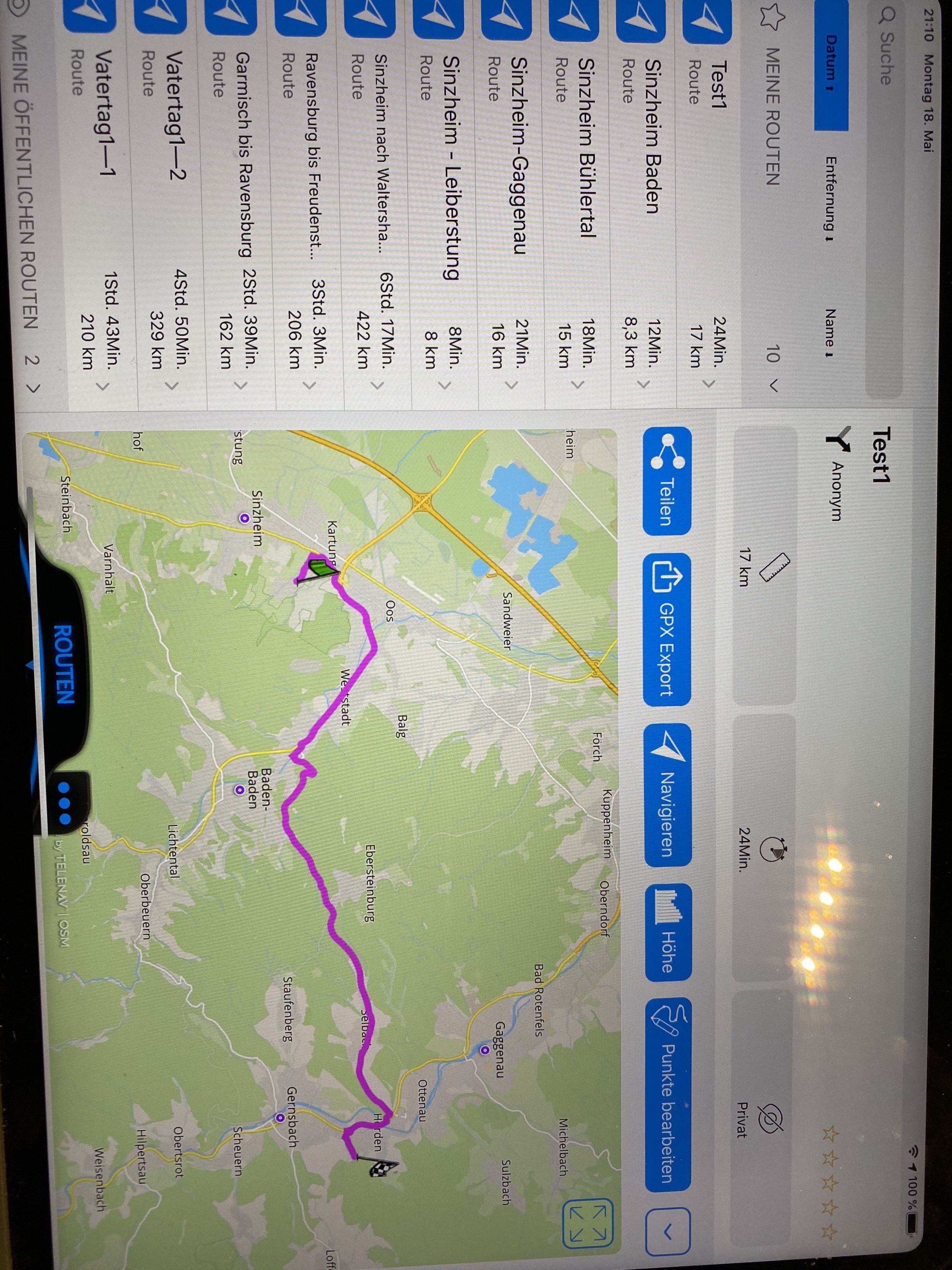

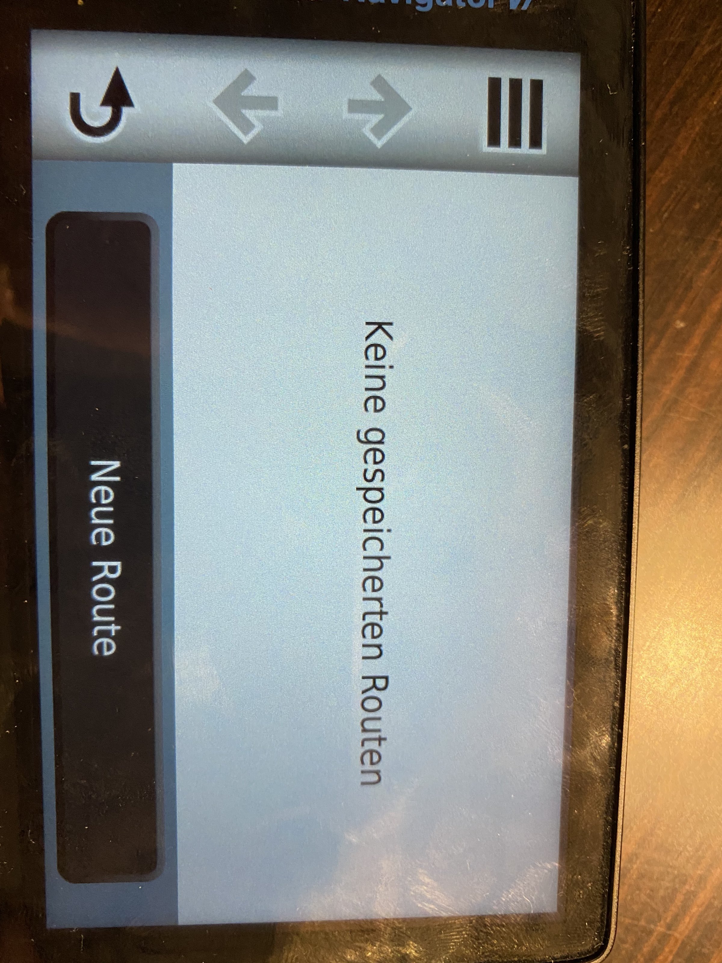

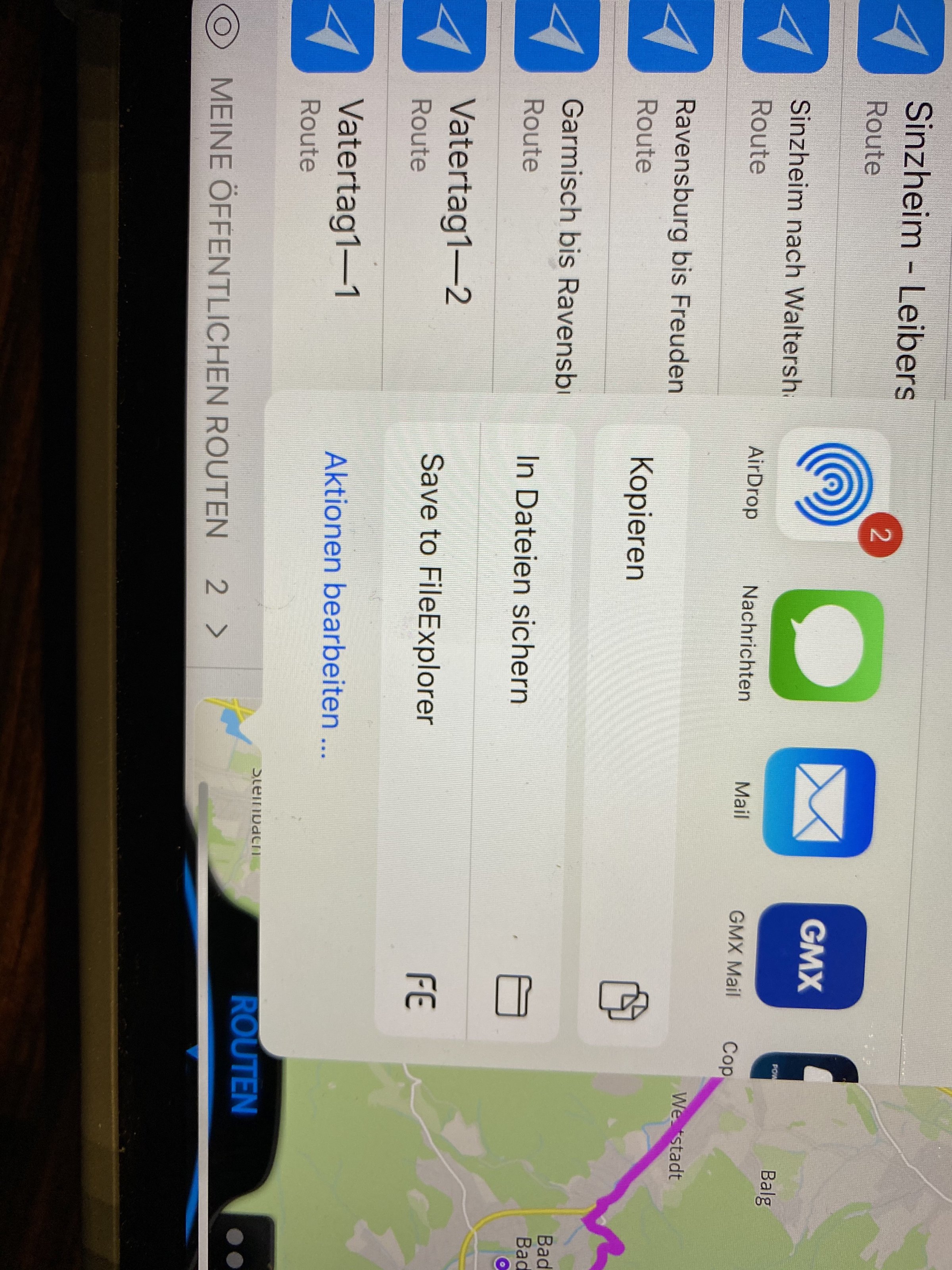

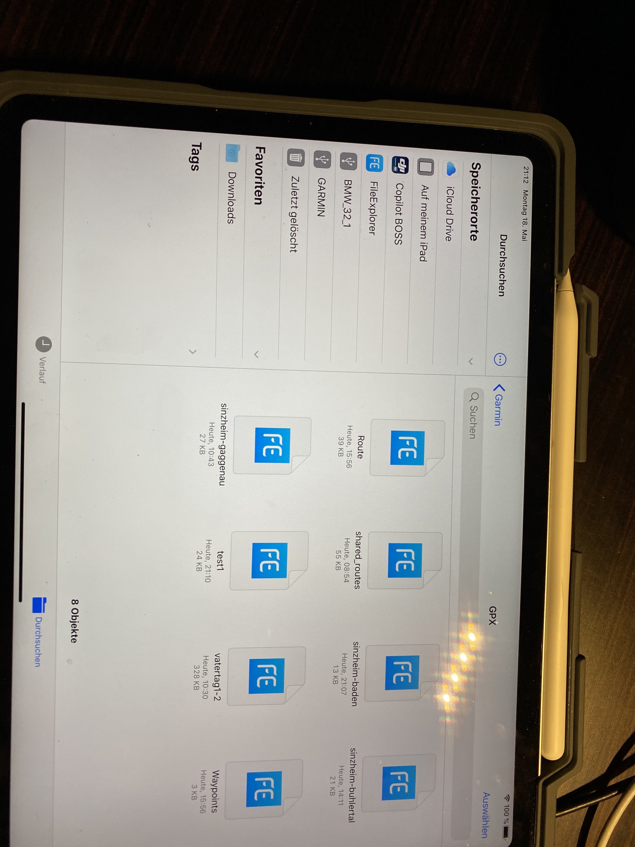

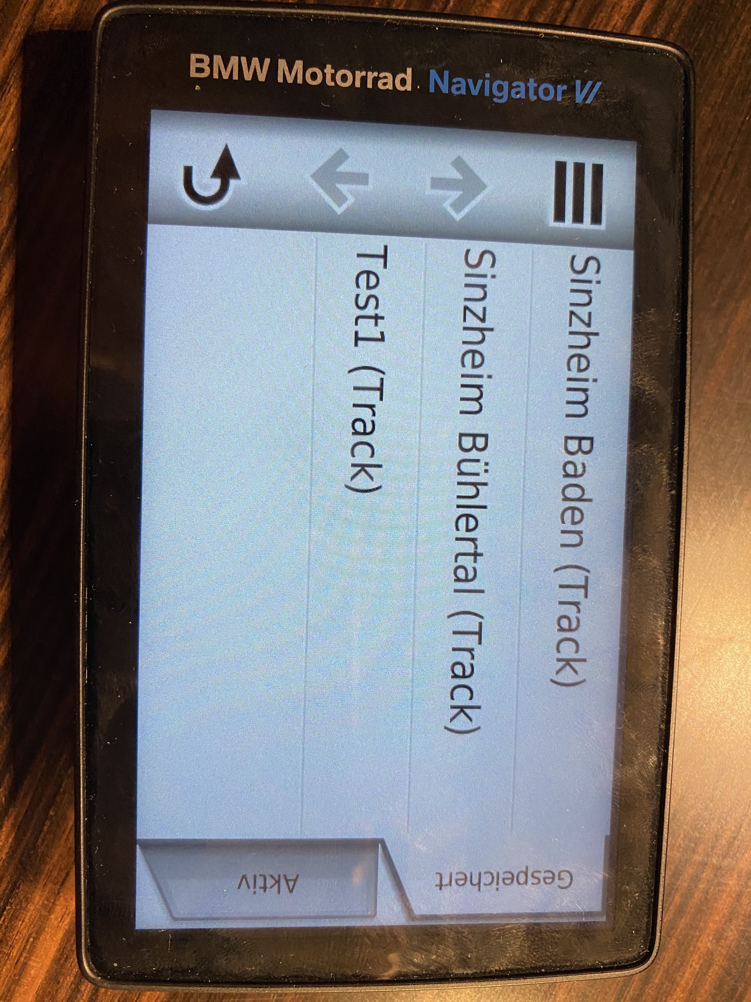

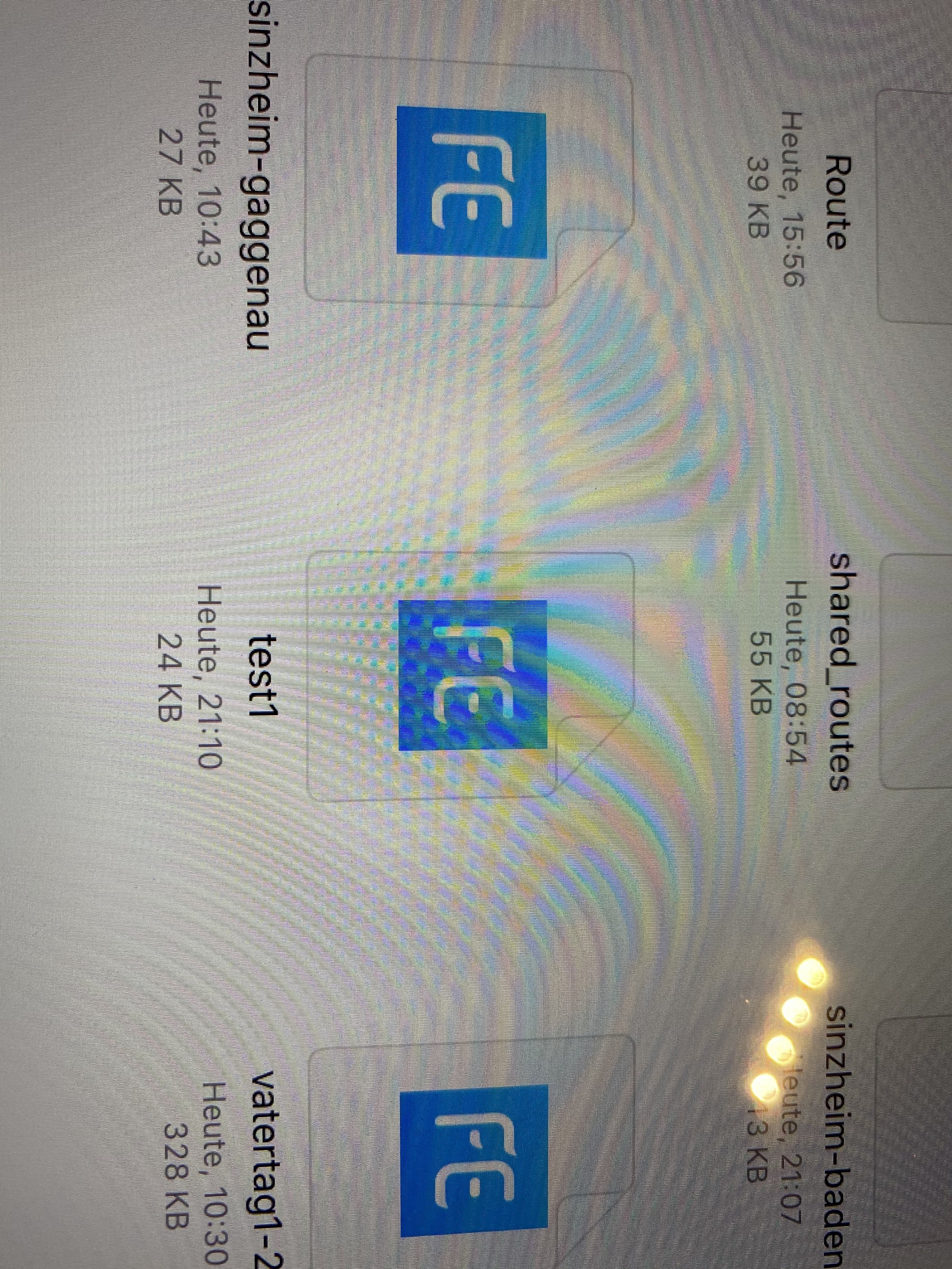

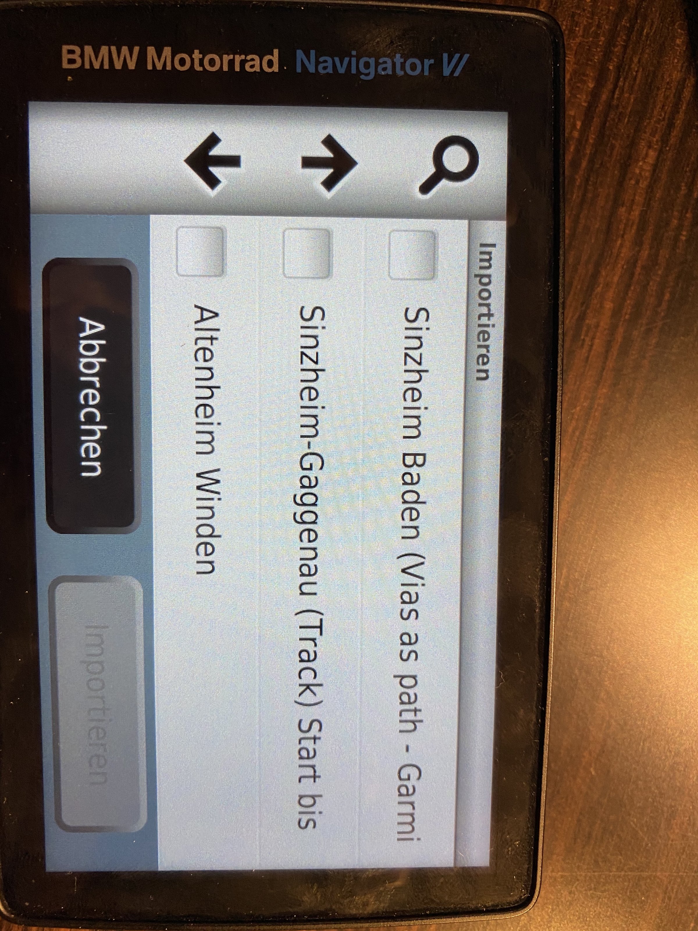

Hallo Markus
hier in Bilder meine Vorgehensweise....
6832 BIS 6836 SIND Bilder vom Ipad
6837 ist dann ein Bild vom Navi, die Route "Test1" ist nicht vorhanden....
Die Tracks, Welche ich zuvor mal kopiert habe sind da, nur öffnen kann ich sie nicht.
Gruss Joe

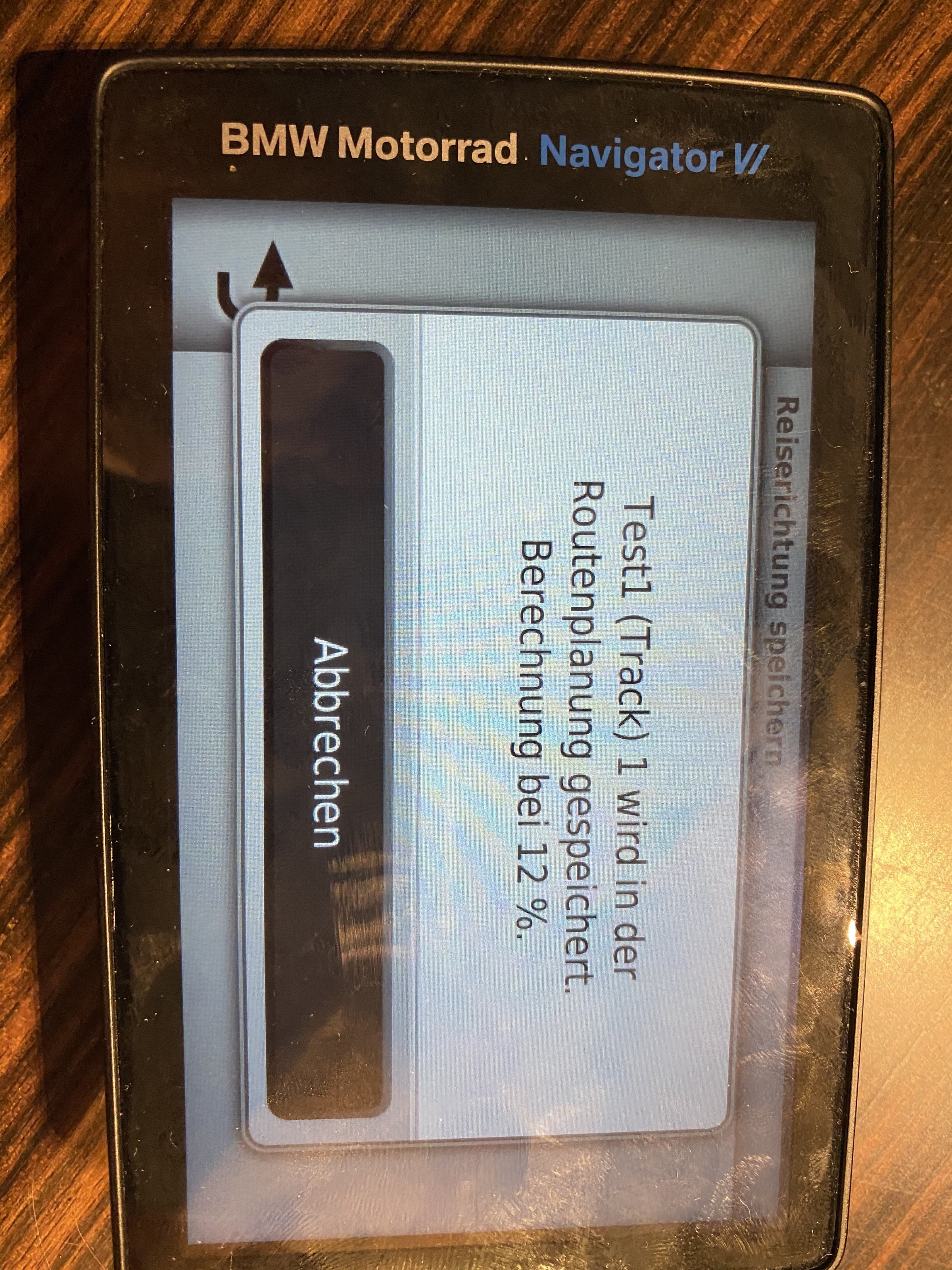

Hallo Markus
Gruss Joe

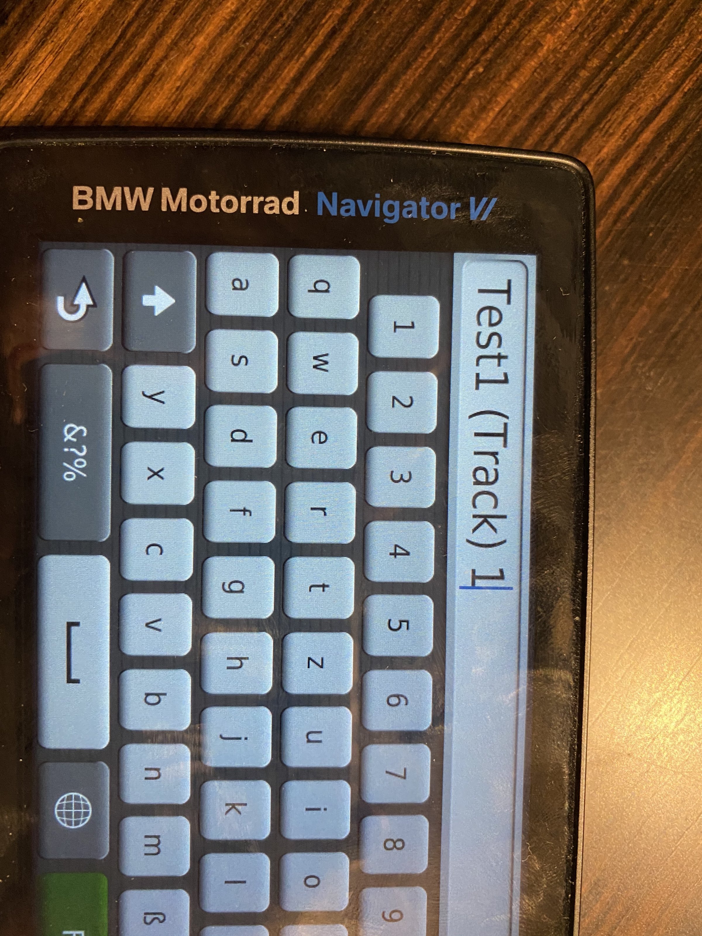

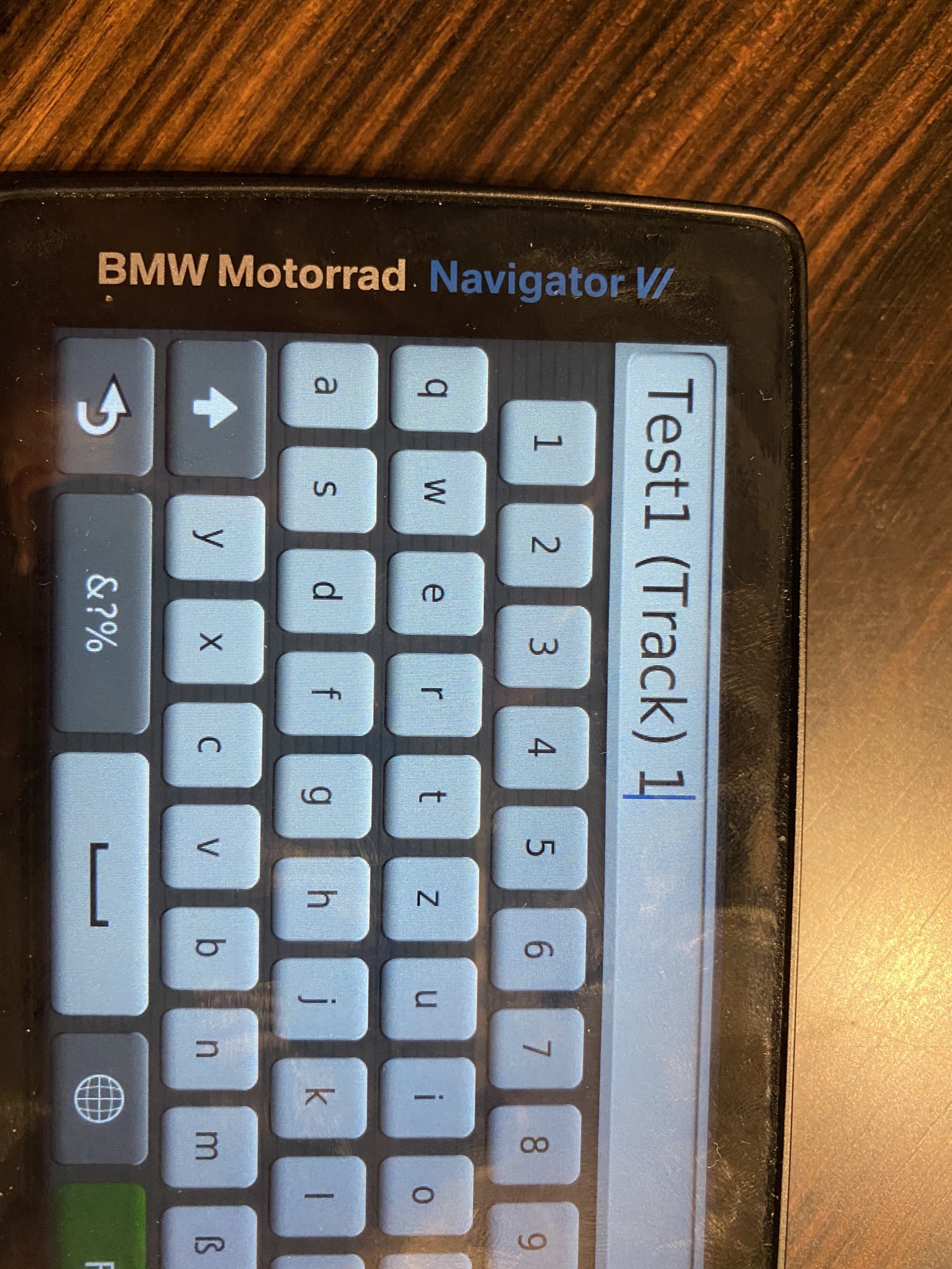

Hier das Ganze mit Track, Die Route heißt Test1(Track)1
Was mache ich falsch?

Hi,
stell doch bitte mal das GPX mit der Route, das Du nicht im N6 importieren kannst, hier ein.
Ich kenne weder Scenic noch die Apple Filemanager, daher bringen mir die Screenshots wenig: Wohin hast Du das GPX kopiert (SD Karte oder interner Speicher, in welchen Ordner)?
Ciao Markus

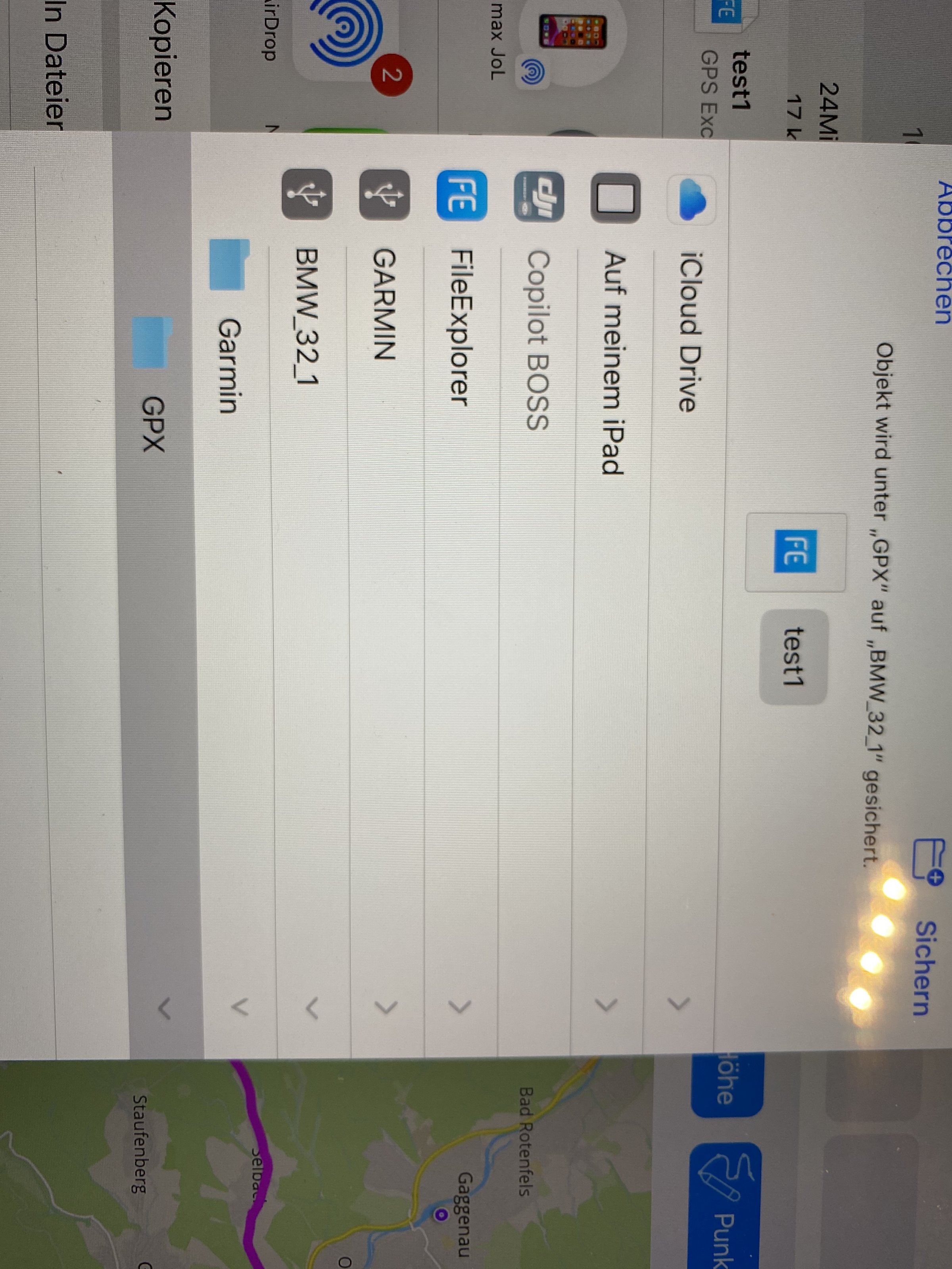

Hallo Markus
hier mal die eine Datei...ich hoffe es ist was drin, da ich sie nicht öffnen kann...sorry kann sie nicht hier hinein kopieren....
Scenic ist wie kurviger.de....
ich habe die GPX Datei in den internen Speicher, aber auch auf die SD Karte (BMW_32_1) kopiert.
Gruss Joe

Hi,
Du solltest die Datei auf die SD Karte nach Garmin/GPX kopieren.
Die Datei kannst Du mit dem Knopf "Dateien anhängen" unter dem Texteingabefeld anhängen.
