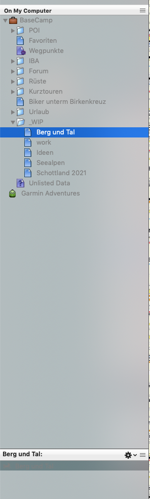

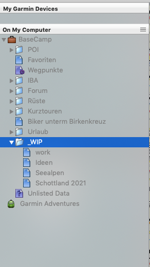

Dietmar, so sieht das bei mir aus in BC:
Wenn ich jetzt extern eine GPX-Datei doppelklicke, importiert BC die, wie Eckart gesagt hat, in eine neue Liste unterhalb von "_WIP", weil "_WIP" gerade ausgewählt ist. Dann sieht es so aus: (Datei heißt "Berg und Tal.gpx" und enthält die Route "Berg und Tal"...
Wie man unten leider nicht sehen kann, ist dort nur die Route "Berg und Tal" enthalten (grau auf grau liest sich schlecht... ;) )
Die Route "Berg und Tal" habe ich heute von Bekannten erhalten, nur für die Darstellung hier umbenannt...
