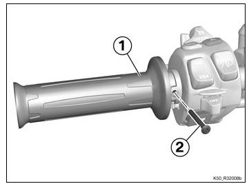

Hallo, kann ich die Bedien-Einheiten am Lenker verdrehen? Also die Teile mit Blinkerschalter usw.?

Nein.
Ich behaupte einmal, man gewöhnt sich daran. Ich weis, dass es die Reiskocher meist andersrum haben und umsteiger mal 300km brauchen sich daran zu gewöhnen.

Bei meinen Hondas waren Löcher im Lenker, in welchen die Griffe arretiert waren.
Hier sind Schrauben, die mMn dafür sorgen, dass der Griff starr bleibt. Also auch Löcher in dem Lenker.

Erkläre mal wie du das links bewerkstelligst.
Der linke Griff und die Armaturen sind in Bohrungen im Lenker fixiert.
Zuschweissen und neu bohren?
Wäre zwar nicht erlaubt, aber möglich.

Soweit ich weiss, ist es nicht zulässig, am Lenker zu schweißen.
Bohren ist zulässig, soweit vorgesehen. Z.B.an ungebohrten Lenkern aus dem Zubehör.

bei BMW sind da keine nuppsis!
BMW verschraubt mindestens seit 1993 den linken griff mittels zweier schrauben.
damals waren hebel und armaturen noch geklemmt und gemeinsam verdrehbar.
seit der 1200er von 2004 ist die schalterarmatur am griff befestigt und damit fest verschraubt.
will man unbedingt eine andere position der schalter, bleibt nur die löcher zu versetzen (da sind wir wieder beim schweißen) oder ein anderer lenker, der dann passend gebohrt wird.
neue originallenker sind leider schon gebohrt.

Also zusammenfassend .... ohne neuen Lenker oder Pfusch am Bau zu haben ..... ganzen Lenker verdrehen, soweit es die Kröpfung im ergonomischen Sinne erlaubt und Spiegel anpassen! Richtig?

wenn man in das kurze stück der schaltereinheit ein wenig gewinde einschneidet und dann eine madenschraube verwendet kann man verdrehen und klemmen, und diese klammen reicht auch.
Habe übe ich doch schon gesagt alles andere ist Mist da geht nur der Plaste scheiß kaputt.

also die Hebel (sowohl Brems- als auch Kupplungshebel) kann man schon verdrehen, die sind ja nur mit zwei Schrauben und einem Bügel geklemmt. (ist ja auch bei der K25 so, und sollte bei den meisten Moppeds so sein). Ich kenne Leute, die haben die Armature locker gemacht, damit bei Stehend Fahren die Hebel nach unten gedreht werden können um die Hände mehr zu entspannen.
Die Schaltereinheiten kann man nicht drehen, die sind - wie schon geschrieben - mit Nupsis (oder so) arretiert.
Die Hebel sollt man bei seinem Mopped ja auch einstellen, damit die Hand beim Fahren richtig aufliegt (also ohne Knick im Handgelenk noch oben oder unten - verhindert Verspannungen)
