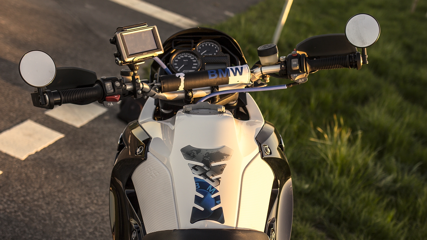

Ich hab bei meiner damals auch die alten Griffgummis "abgeschält"... allerdings sind ist bei mir noch die Heizdraht-Griffheizung drunter.
Aber das ändert ja nix am Grundprinzip.
Da ich auch dickere Griffe wollte, habe ich mir einfach die Old-School Rillengriffe der R11x0er draufgezogen.
Allerdings hab ich, wegen der Hülsen mit den Heizspiralen, 2 Gasgriff-Gummis genommen... im Wasserbad heiß gemacht, abgetrocknet, "Haarspray extra stark" reingesprüht, draufgezogen.
Hält seit ca. 40tkm, Funktion der Griffheizung unbeeinträchtigt... Stufe 1 ist weiterhin zu heiß und Stufe 2 viel zu heiß. :giggle:
