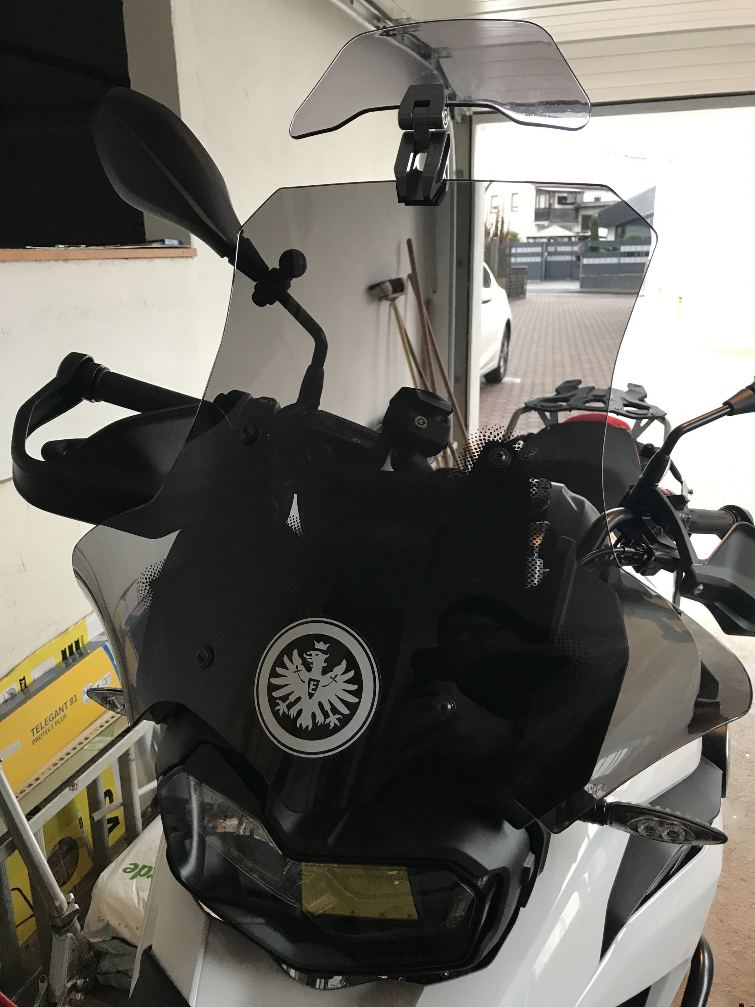

Was Du jetzt noch fragen könntest, ob für die "Extreme" in Verbindung mit "Vario Ergo" eine ABE erhältlich ist. Die "Extreme" wird zusätzlich mit 2 Pukten an der oberen Tankverkleidung befestigt. Daher kann sie dann aber nicht in der Höhe verstellt werden.

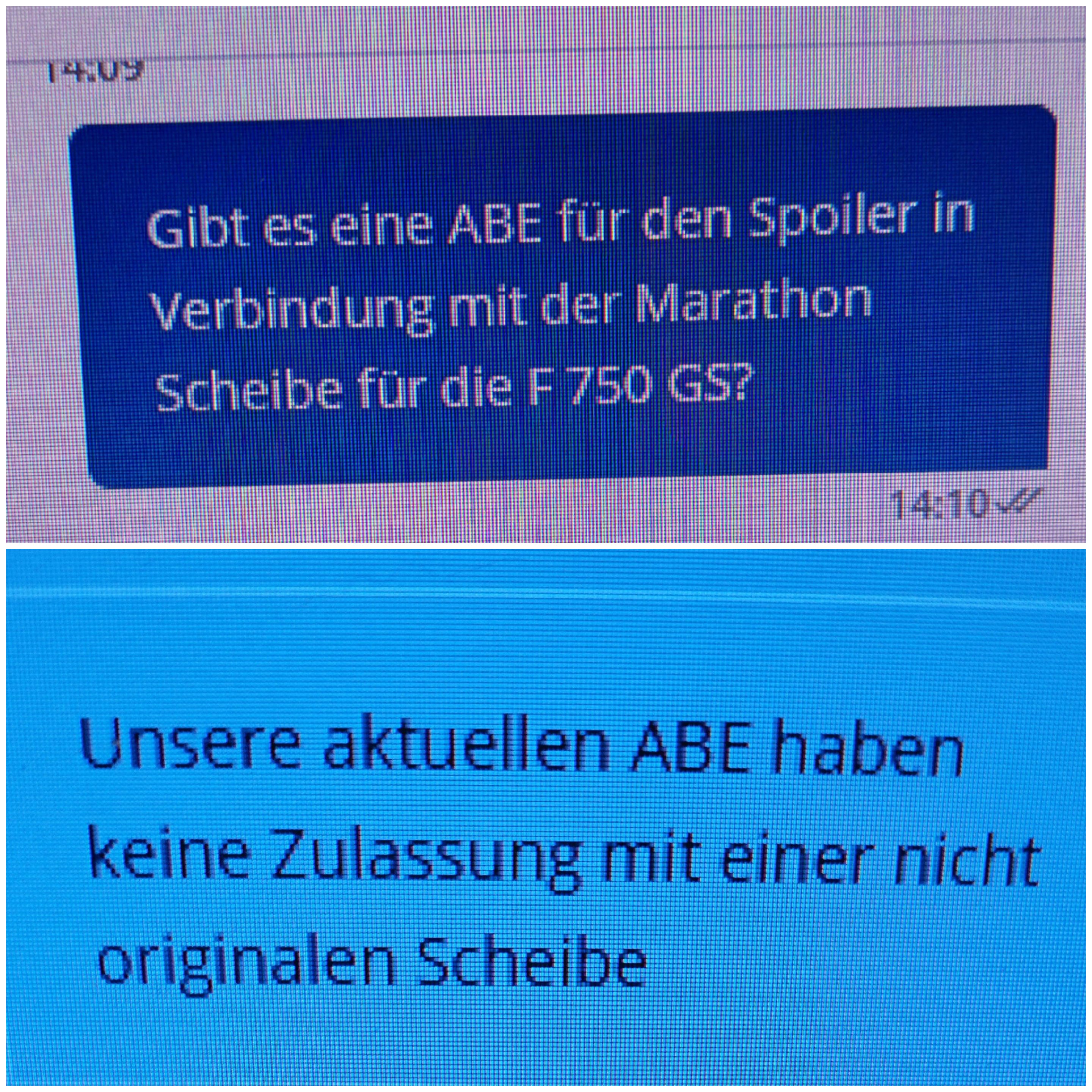

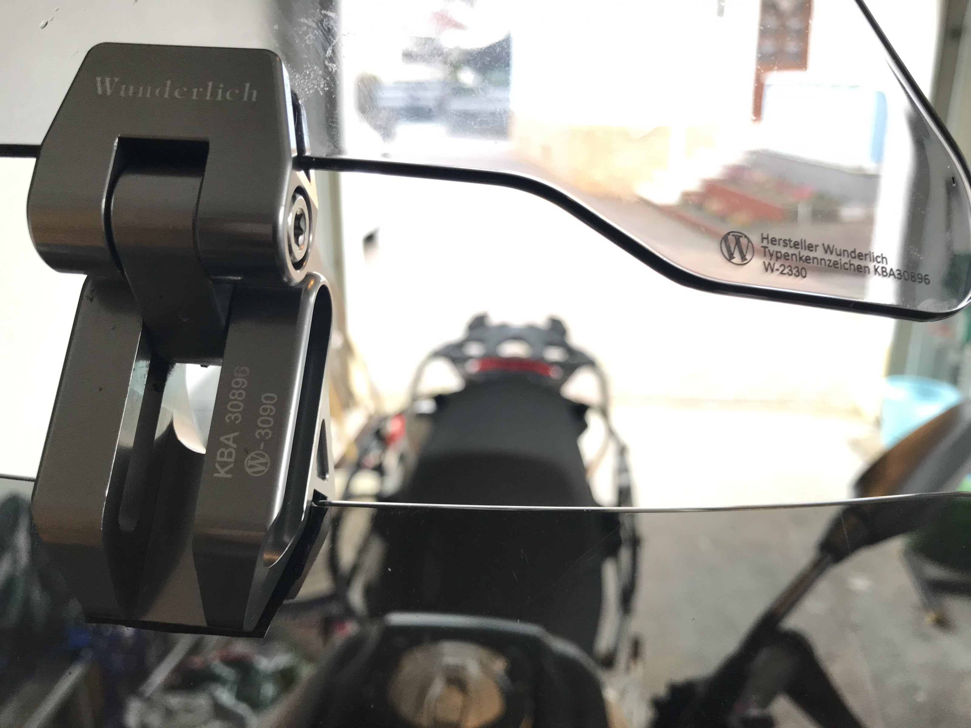

Sorry, ich muss Spielverderber sein.

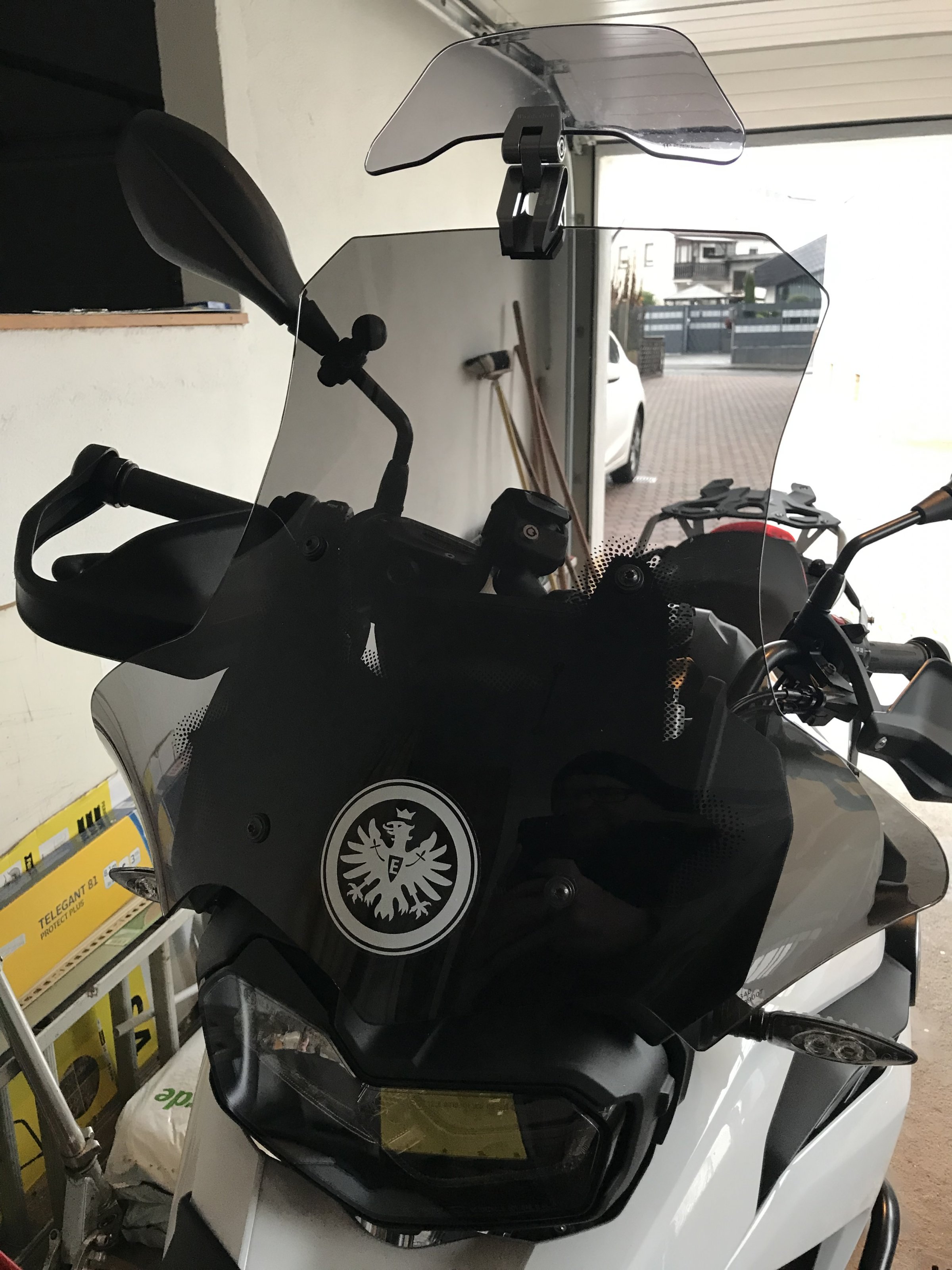

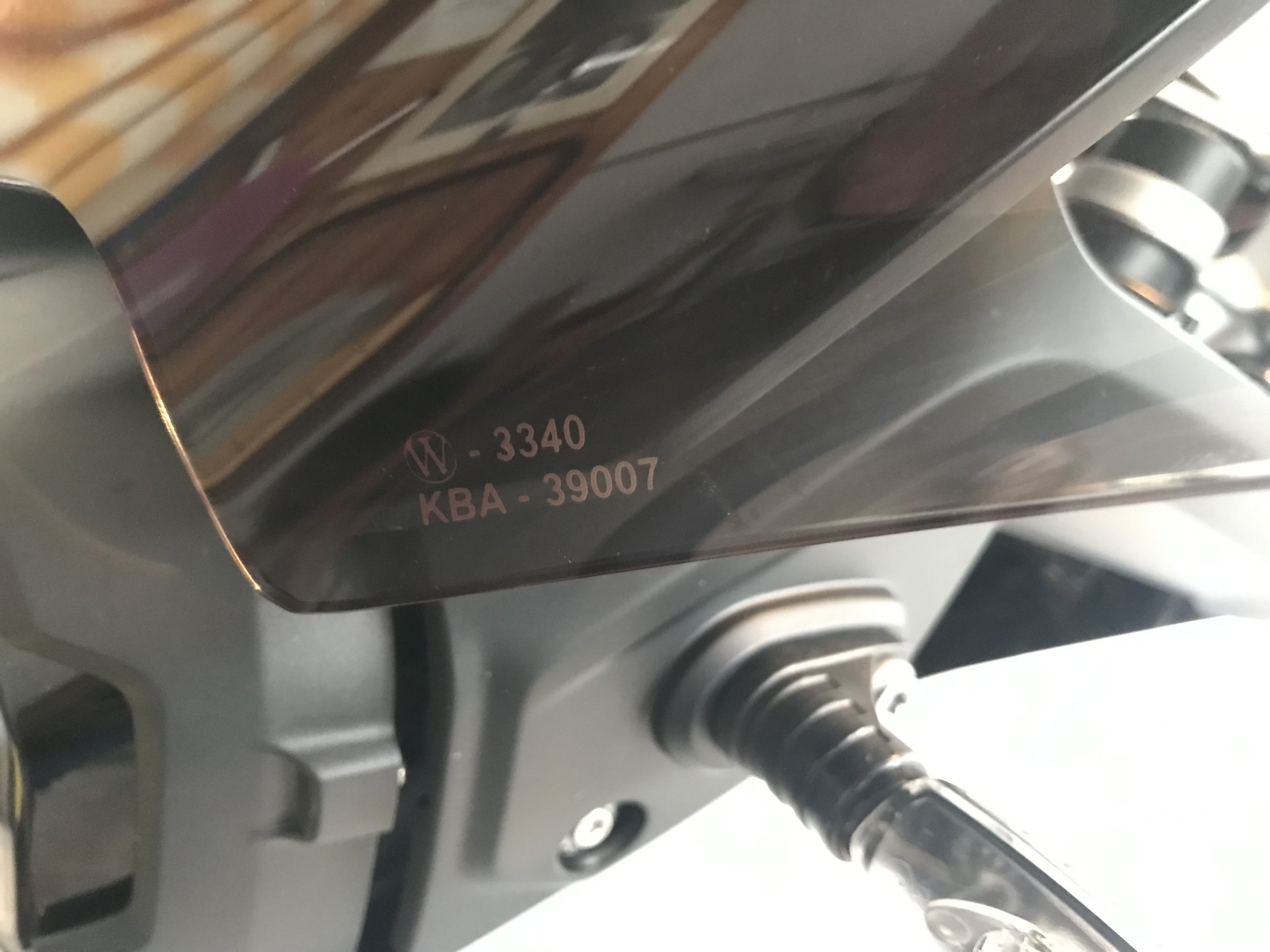

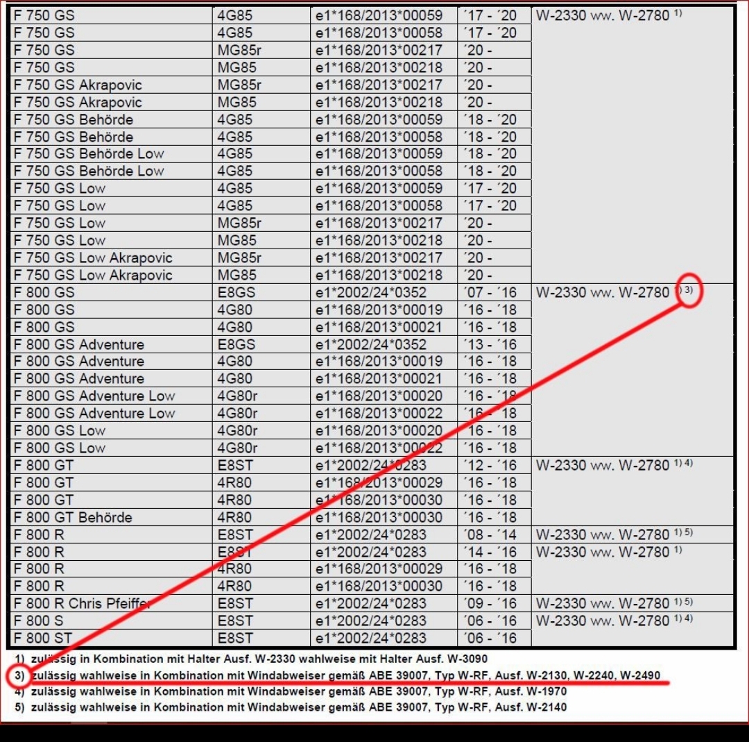

Gerade nocheinmal Kontakt mit Wunderlich gehabt. Sie gehen davon aus, daß deine ABE älteren Datums ist. Anhang anzeigen 449823
Die mir vorliegende ABE 30896 (Gutachten Nr.: 94KA0019-11) ist mit Datum 10.08.2021 versehen. In diesem Gutachten ist unmissverständlich dargestellt, dass der Windabweiser-Aufsatz mit der Wunderlich Marathon Zubehörscheibe (ABE 39007) verwendet werden darf. Daran ändert auch Dein screenshot nichts es sei denn, Du präsentierst ein Dokument neueren Datums, welche diese Genehmigung widerruft bzw. ausschließt. 😉

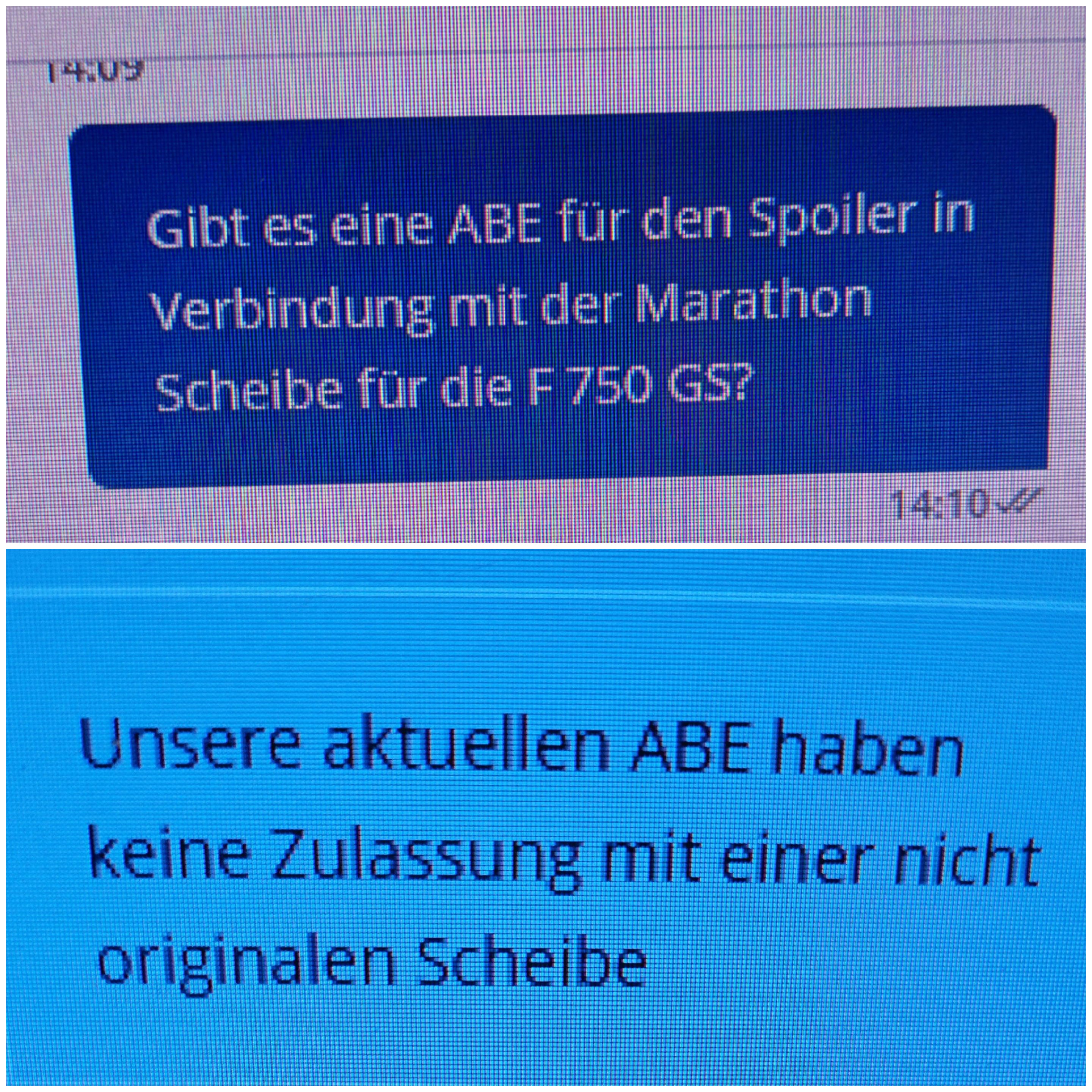

Ich gebe nur den Chatpartner von Wunderlich wieder...😉
Nun, wir haben auf der einen Seite eine Info aus einem Chat, auf der anderen Seite ein amtliches Dokument. Fordere doch auch einfach mal die beiden Dokumente (ABE für die Marathonscheibe und den Aufsatz) an. Dann hast Du es schwarz auf weiß.

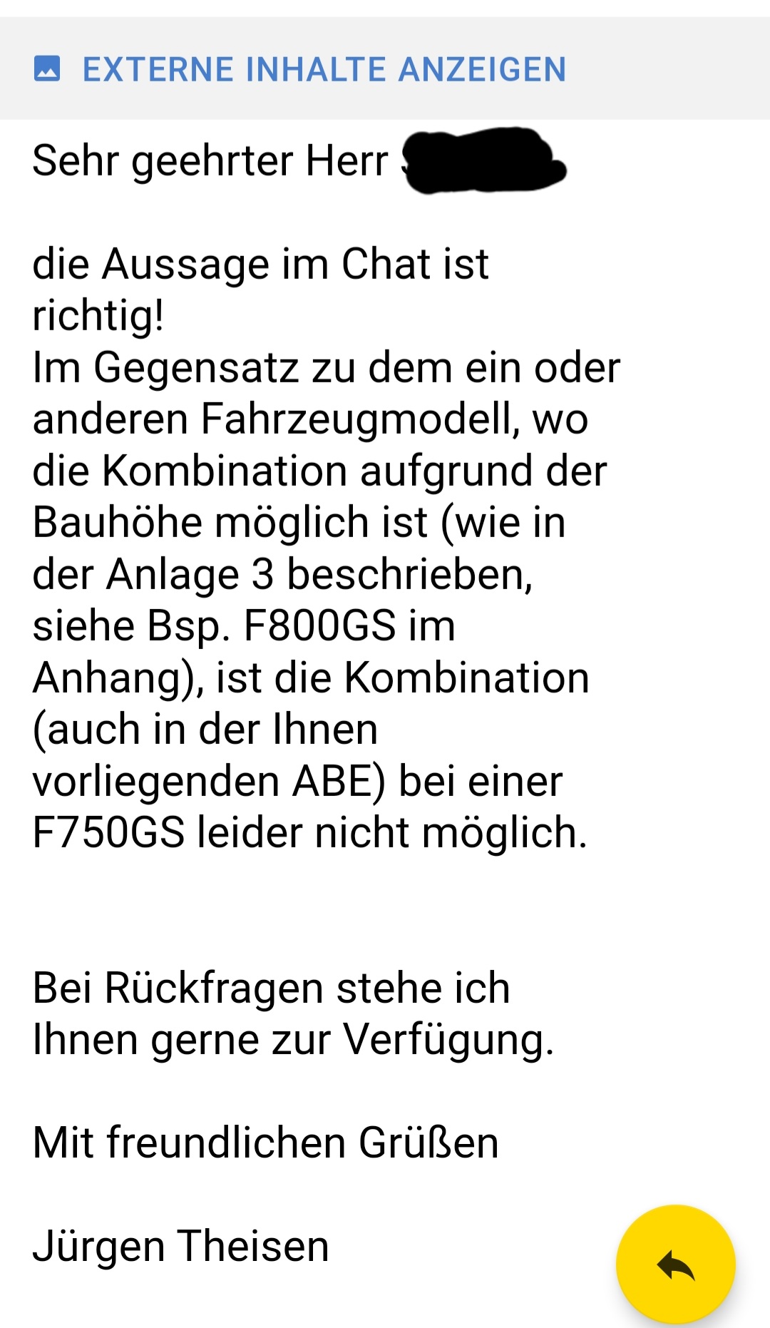

Habe ABE angefordert, gleichzeitig folgende Antwort vom Leiter Qualitätsmanagement bekommen...

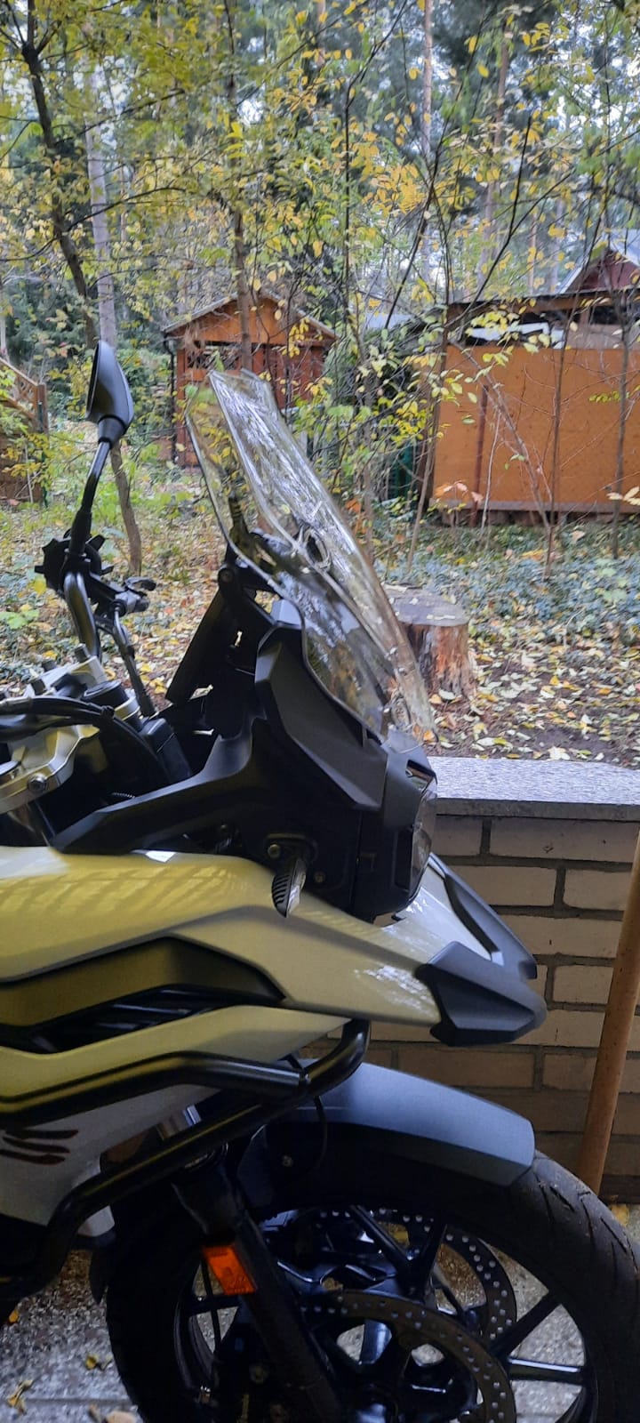

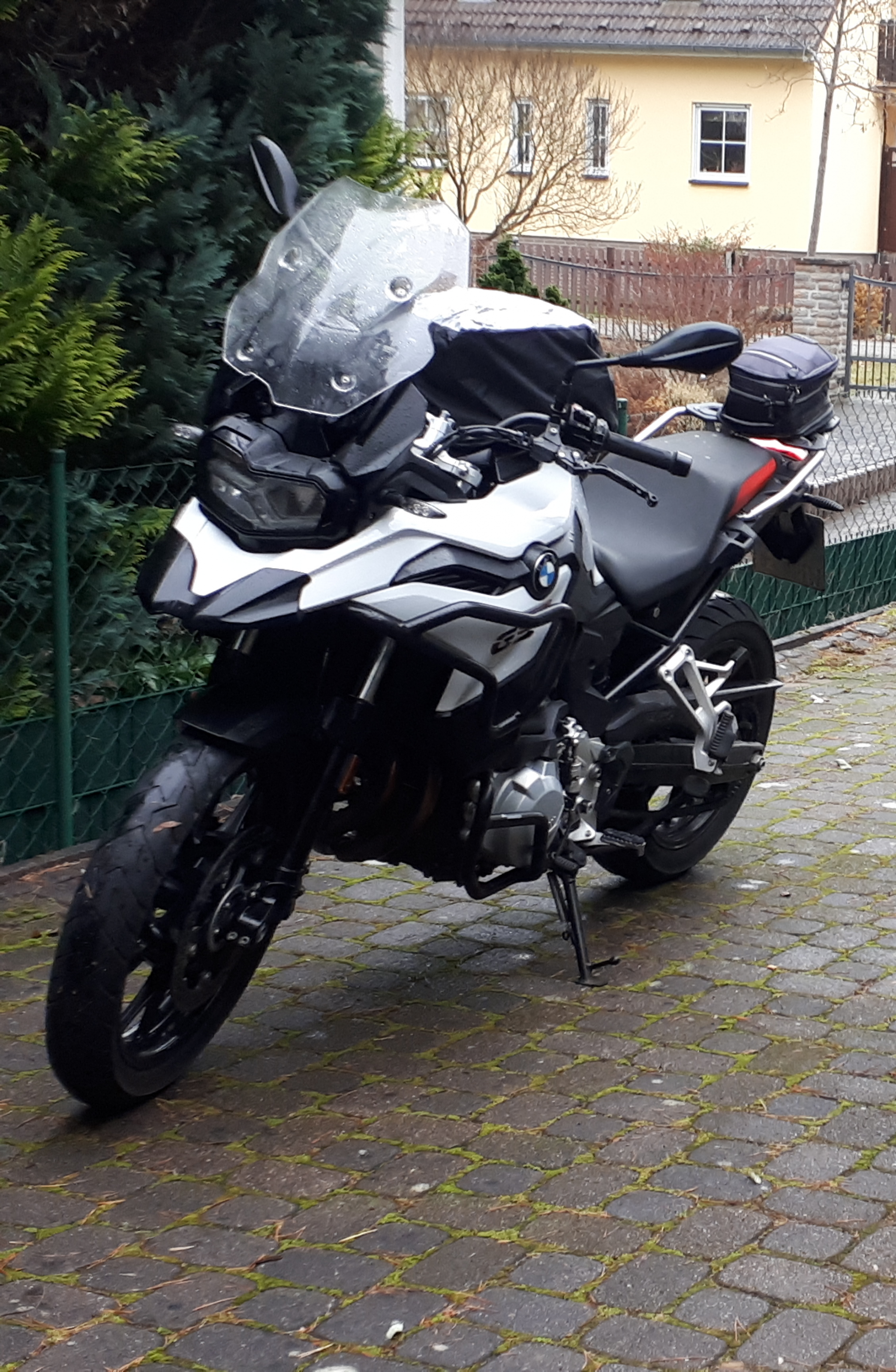

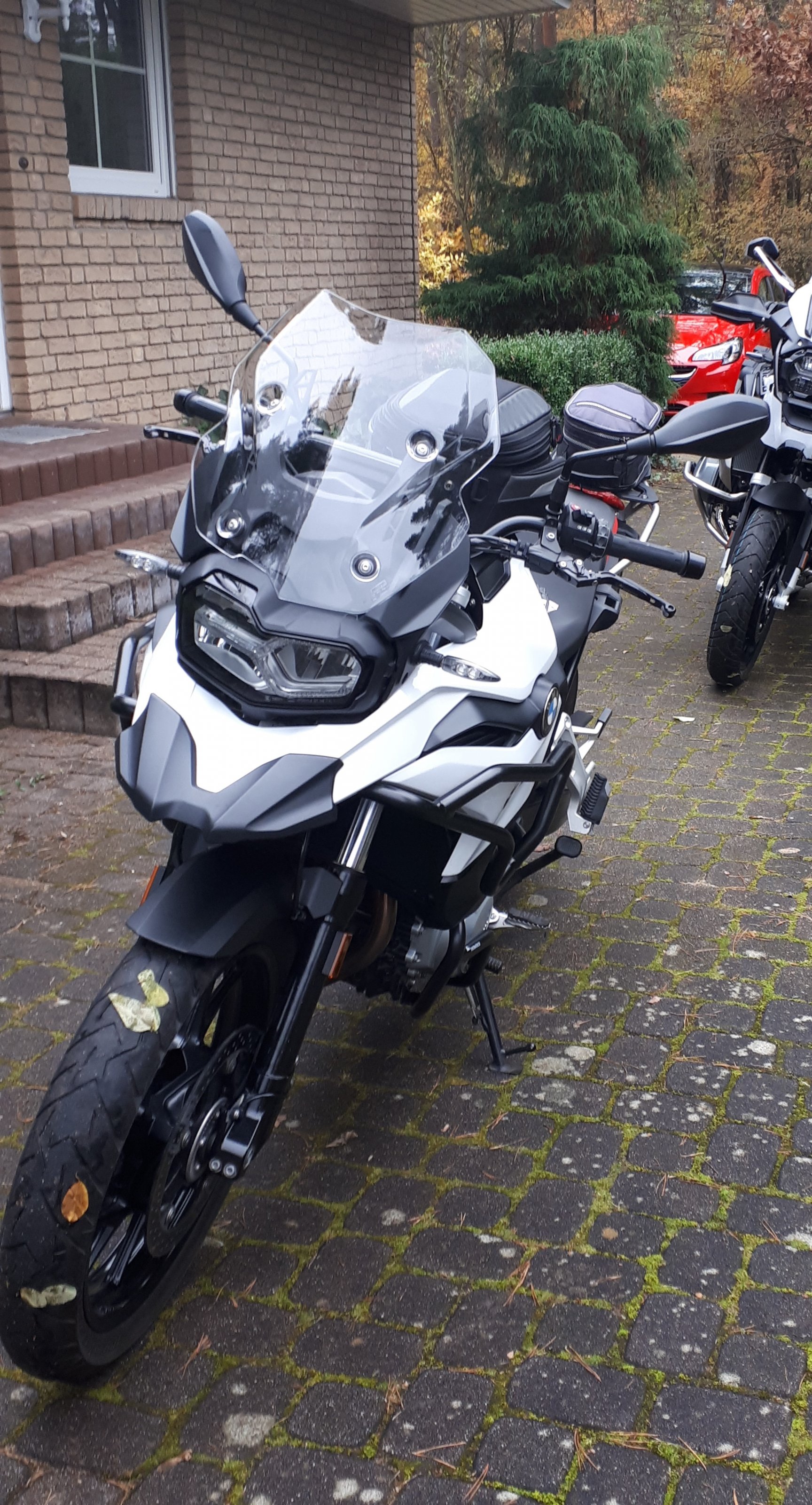

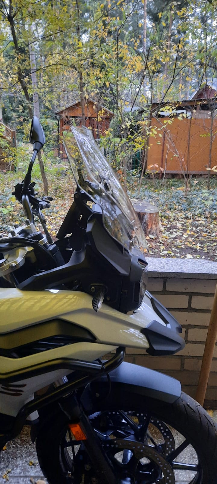

Hallo allerseits,
ich bin inzwischen stolze Besitzerin des originalen BMW-Tourenwindschilds und der höhenverstellbaren Halterung. Beides konnte ich gestern und heute auf unserer Cool down-Tour (letzte Mehrtagestour des Jahres, dieses Jahr nur ein Wochenende) ausgiebig testen.
Für mich (1,69 m, Sitzriesin) ist das genau die richtige Lösung. Bei "hoher" Stellung der Scheibe habe ich keinen Winddruck mehr auf der Brust, keine Verwirbelungen am Helm und es ist unglaublich leise im Helm. Und gut sieht es auch noch aus!!!
Temperatur gestern 11 ° C, trocken - super! Es fuhr sich hinter der Scheibe sehr, sehr gut, damit wird jede Herbstausfahrt noch schöner. Heute 8 ° C, leichter Regen: irgendwie fühlte es sich gar nicht nach Regenfahrt an, natürlich war alles nass, aber es ließ sich gut aushalten. Die Temperatur war sehr gut erträglich.
Männe zittert schon, dass er seine neue 1250er in der nächsten Saison häufiger dem Regen aussetzen muss :giggle: wahrscheinlich hat er Angst, dass sie einläuft - auf eine 750er :bounce:
Ach übrigens, die niedrige Stellung der Scheibe bringt mir absolut nichts! Zum Glück hatte ich mich gleich für die Höhenverstellung entschieden.
Habt einen schönen Restsonntag und bleibt gesund!
Heike

Im März habe ich Hauptuntersuchung. Ich werde die Gelegenheit nutzen, und die Kombination aus Wunderlich Marathon-Scheibe und Wunderlich Vario-Ergo+ Windabweiser prüfen und eintragen lassen. Wenn das nicht funktioniert, werde ich mich wieder auf die Suche begeben …

ich fahre auch eine Kombi Wunderlich Marathon plus Aufsatzspoiler (allerdings von MRA). Zwar auf der XR, aber die (il)-Legalität dürfte die Selbe sein. Ich tippe eher auf "nicht zulässig". Laut Wunderlich übrigens deswegen, weil die Fläche der Marathon schon das Maximale dessen an Belastung bringt, was der Scheibenhalter verträgt.
Die Kombination bringt aber für mich die ersehnte Ruhe hinter dem Windschild.
Ob das im Rahmen einer Polizeikontrolle auffällt (beide haben eine ABE)? Einem interessierten Beamten auf jeden Fall. Ob aufgrund dieser eventuell illegalen Kombi eine Mitschuld an einem nicht selbst verursachten Unfall nachgewiesen werden könnte? Das glaube (weil ich es nicht sicher weiß) ich eher nicht.
Bin aber mal gespannt, was dein TÜVie sagt und ob er es legalisiert.

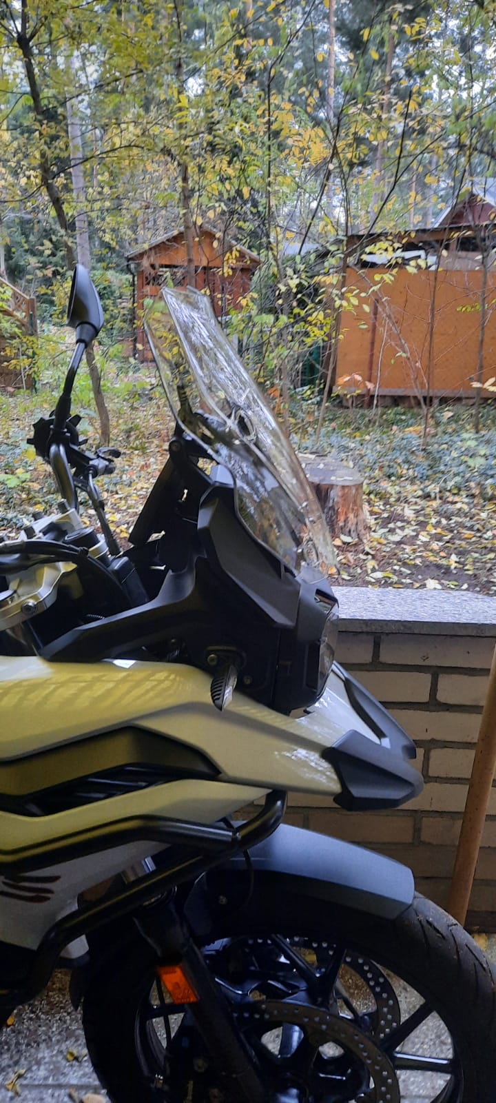

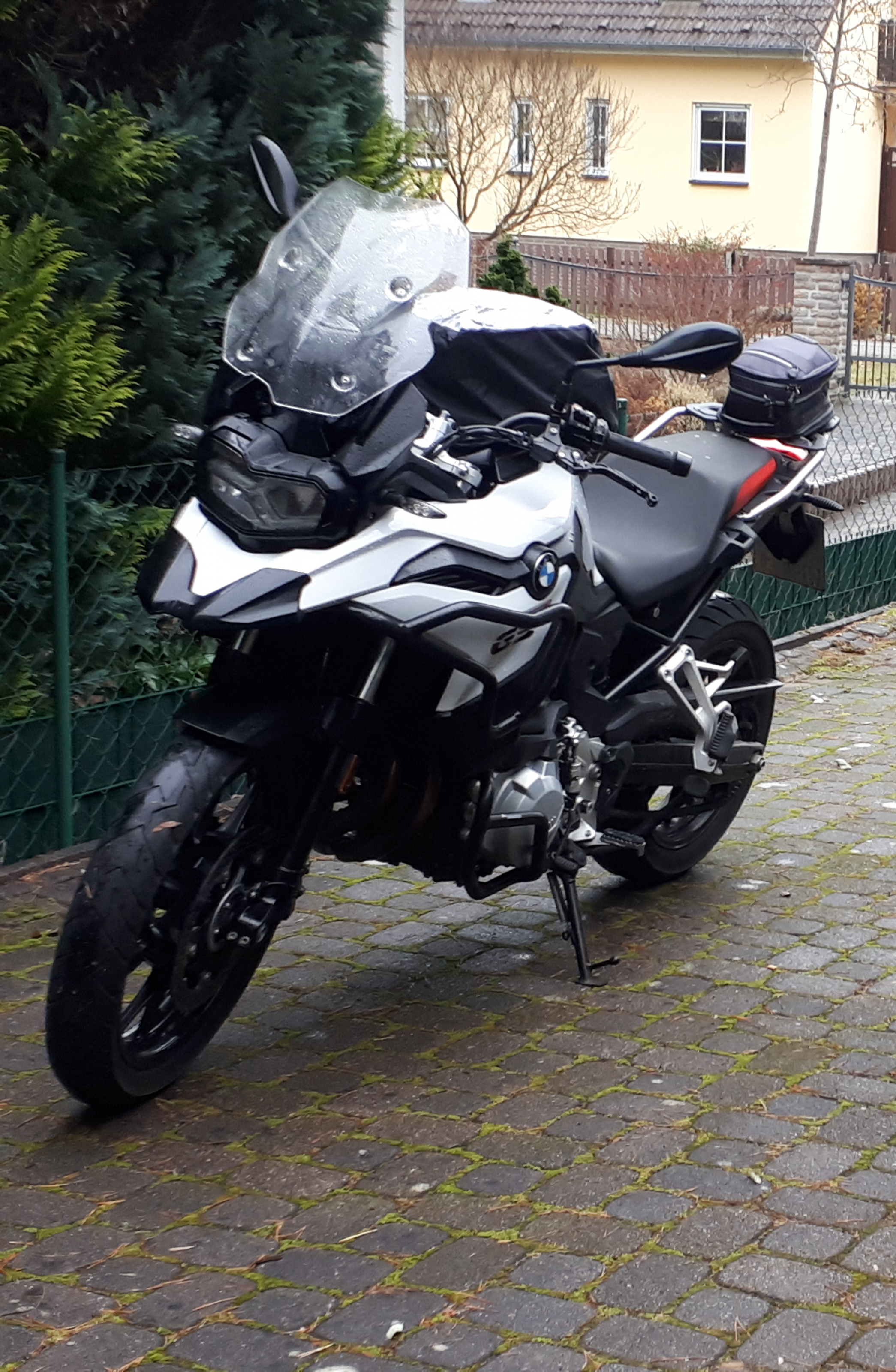

Hallo allerseits,
Hallo Heike,
ich liebäugle derzeit auch mit einem BMW-Touren-Windschild oder dem einfach normal großen von der 850er. Könntest du mir vielleicht ein, zwei Fotos einstellen, wie die 750er mit der Tourenscheibe aussieht (ggf. mal in der oberen und der unteren Position)?
Besten Dank schon mal!
Krabbe
MoppedHeike
MoppedHeike
14.04.2019
284
Im Brandenburgischen
F 750 GS

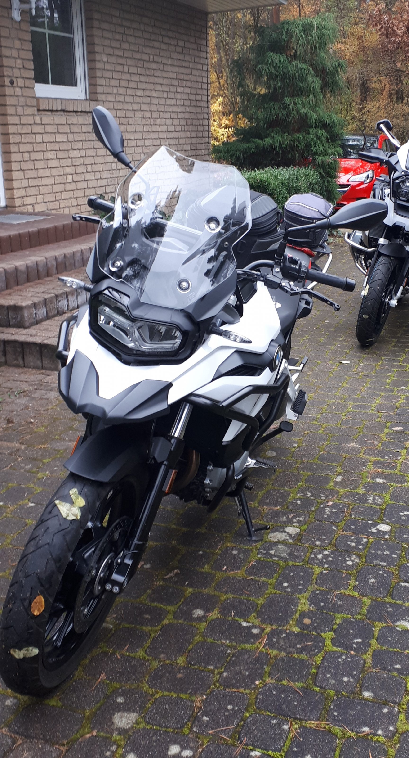

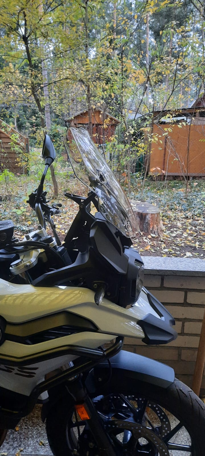

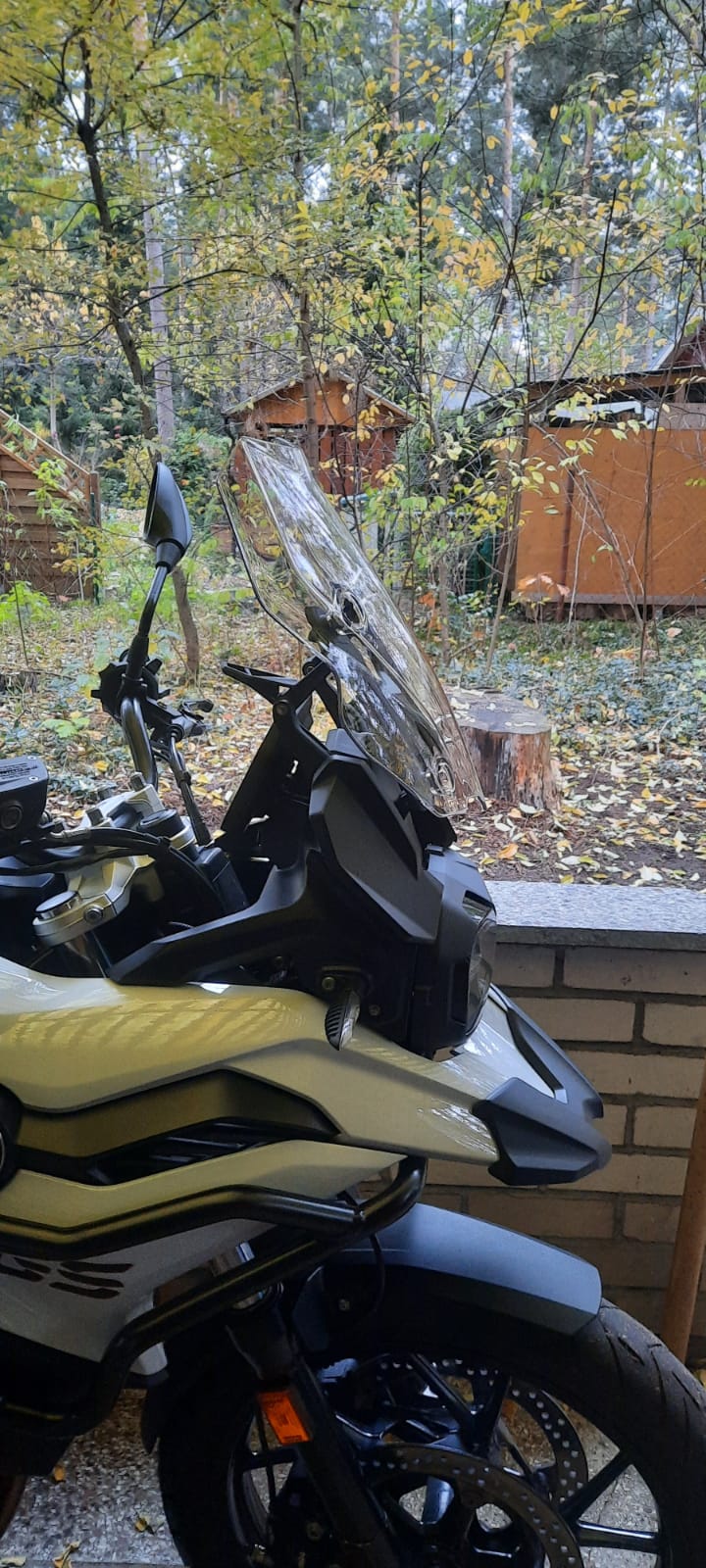

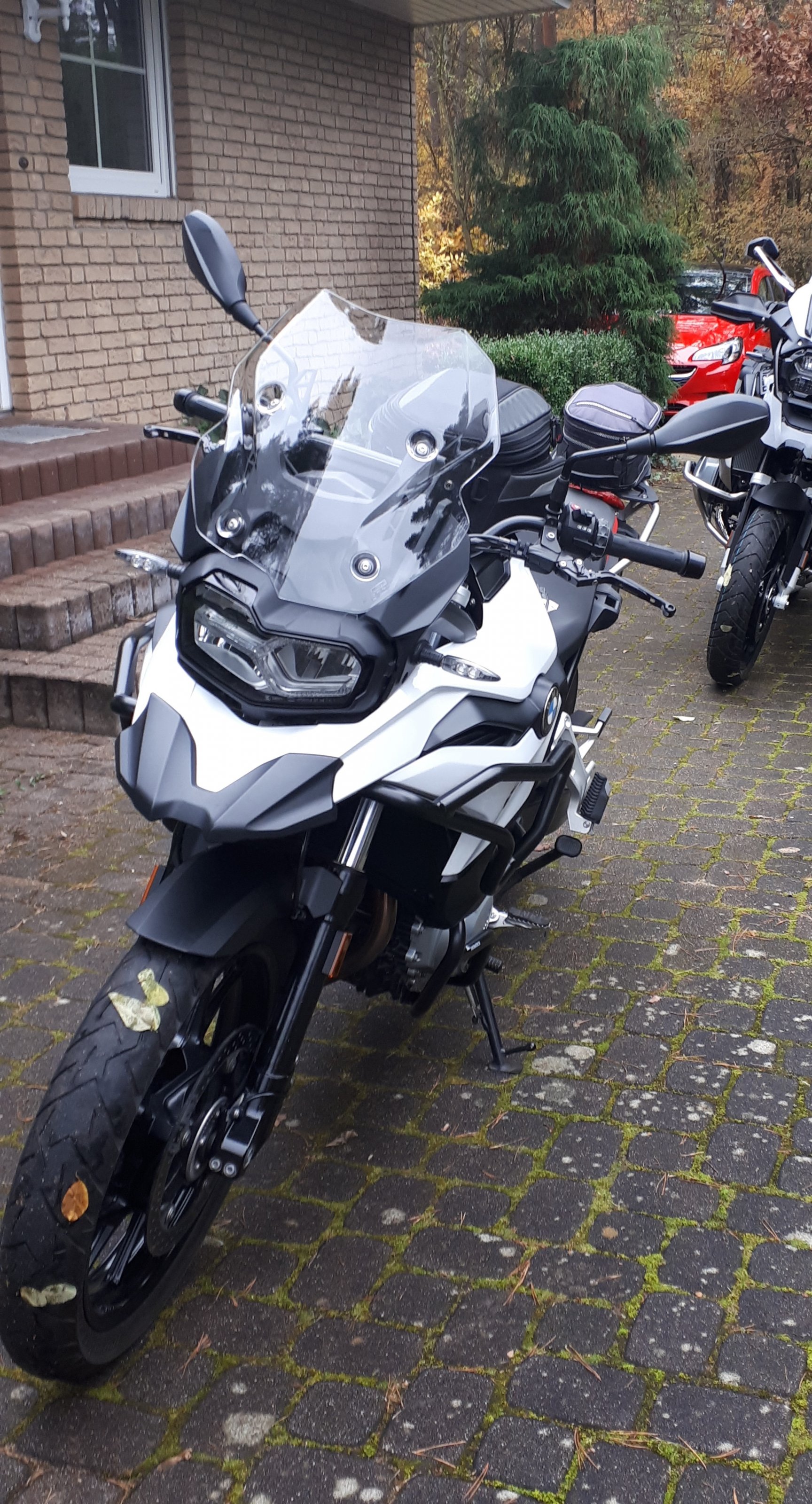

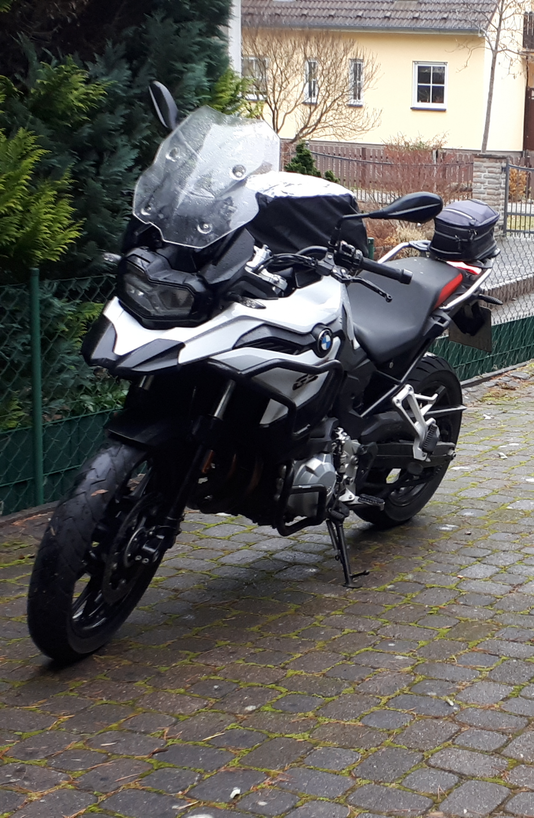

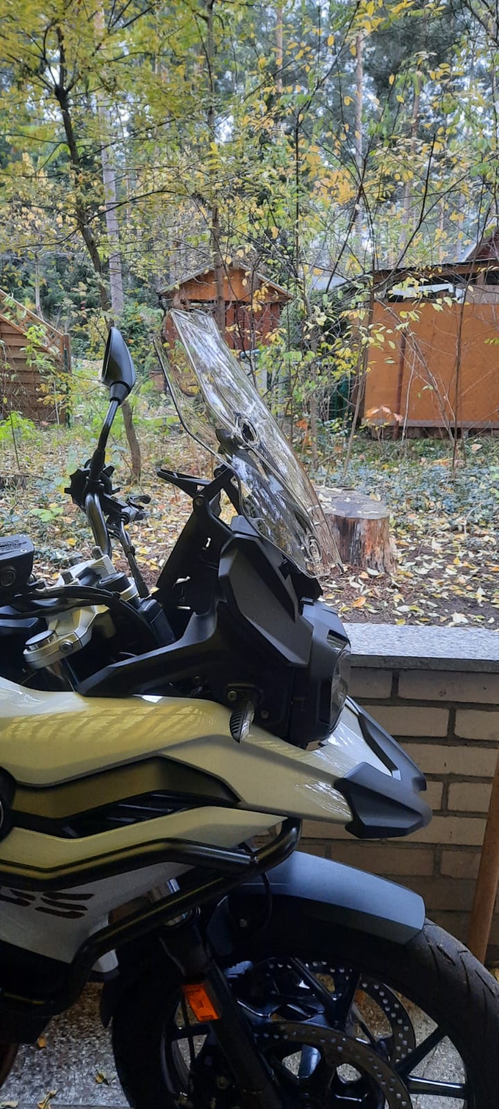

Hi Krabbe,
ich hoffe, die Fotos helfen dir! Für mich ist die originale Tourenscheibe die einzige, die mir an meiner Gisela gefällt.
Liebe Grüße
Heike
PS Bessere habe ich gerade nicht - die Saison ist auch für uns nun zu Ende! :(

Hi Krabbe,
Liebe Grüße
Heike
Anhang anzeigen 452243Anhang anzeigen 452244Anhang anzeigen 452245Anhang anzeigen 452246
Hallo Heike,
danke dir! Bei der Optik und dem von dir beschriebenen Windschutz schwanke ich jetzt zwischen der normal hohen und der Tourenscheibe... :wink:
