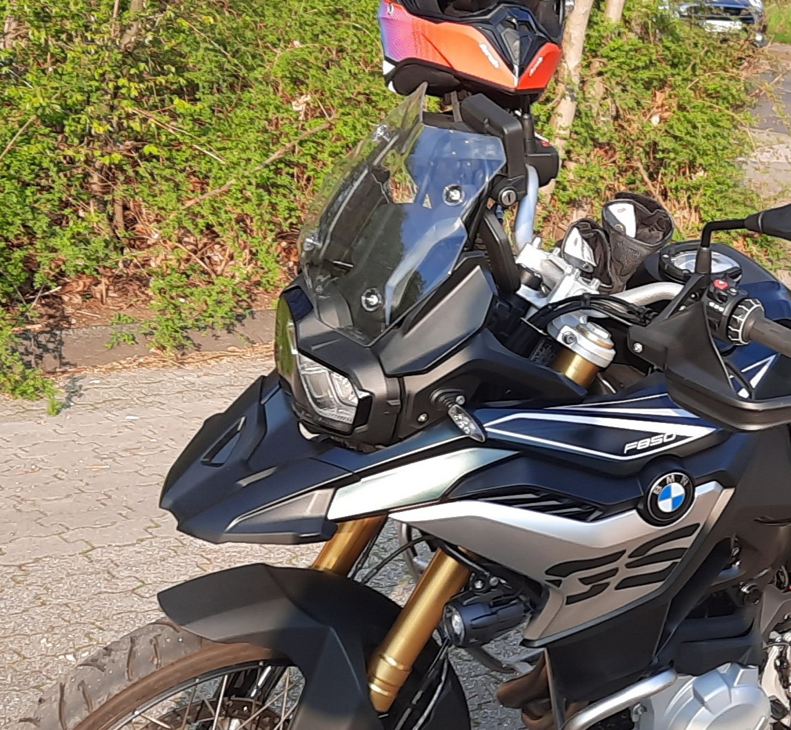

nein, Du brauchst keinen verstellbaren Halter, das war bis Modelljahr 2020 so Serie, die Windschildverstellung kam serienmäßig im MJ 2021 dazu.
Bild anbei, verbaut sind die starre Halterung mit der normal "hohen" Scheibe, also keine Tourenscheibe.

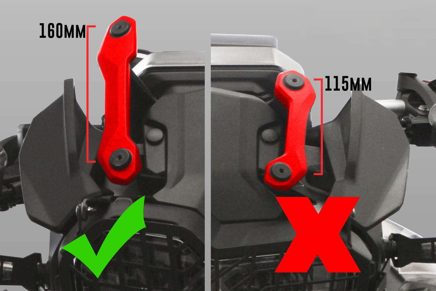

Alles was grösser ist als der "Daumennagel" der 750er, (anders kann man die Scheibe der 750er nicht bezeichnen) bedarf der Halterung " groß " oder gleich den Scheibenversteller. Der Lochabstand bei den größeren Scheiben ist entsprechend auch grösser.
Links 850er und rechts 750er Lochabstand Scheibe

ich komme etwas durcheinander mit den ganzen Größen!!! Ich suche ne größere Scheibe für meine GS750 Baujahr 21 mit der kleineren Bohrung von 115mm. Welche Scheiben passendes jetzt?

Du kannst an die F750 GS den Standard-Windschildhalter und auch den Verstellbaren von der 850GS anbauen, das würde die Auswahl erweitern. Der Standardhalter kostet ca. 35,-€

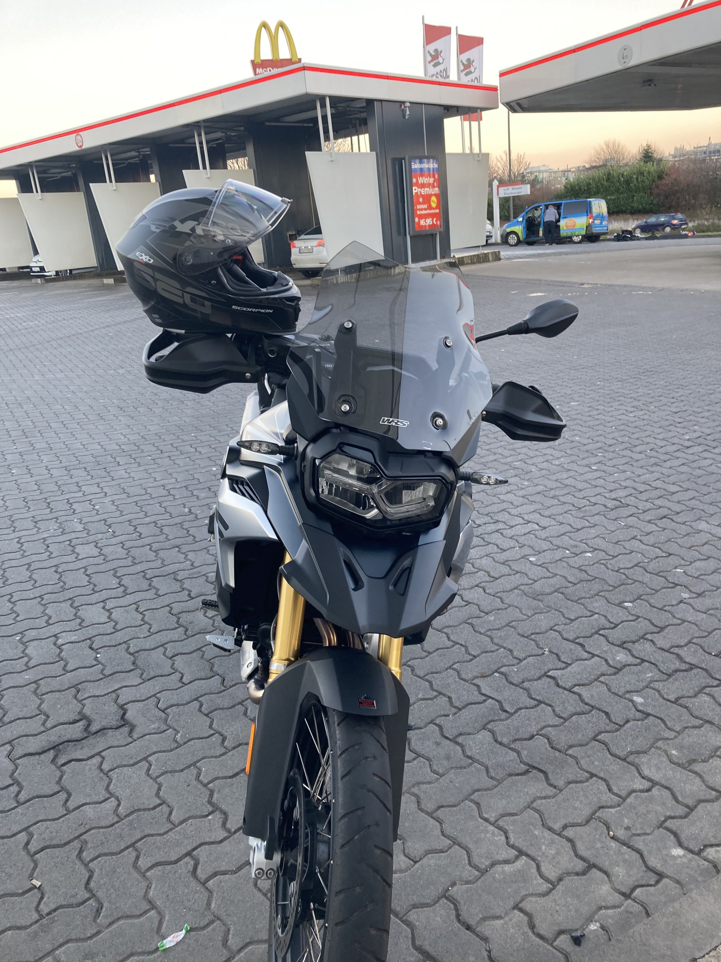

Ich bin 180cm groß und fahre die Wunderlich Marathon Scheibe mit Spoiler. Leider „hätte“ ich am unteren Bereich des Helms erhebliche Verwirbelungen, wenn nicht noch der Spoiler installiert wäre.
Ich würde Dir bei deiner Größe von 160cm diese Scheibe (ohne Spoiler) empfehlen. Du hättest einen perfekten Windschutz inkl. des Kopfes.Du solltest allerdings prüfen, dass die Oberkante der Scheibe nicht die Blickführung stört.
