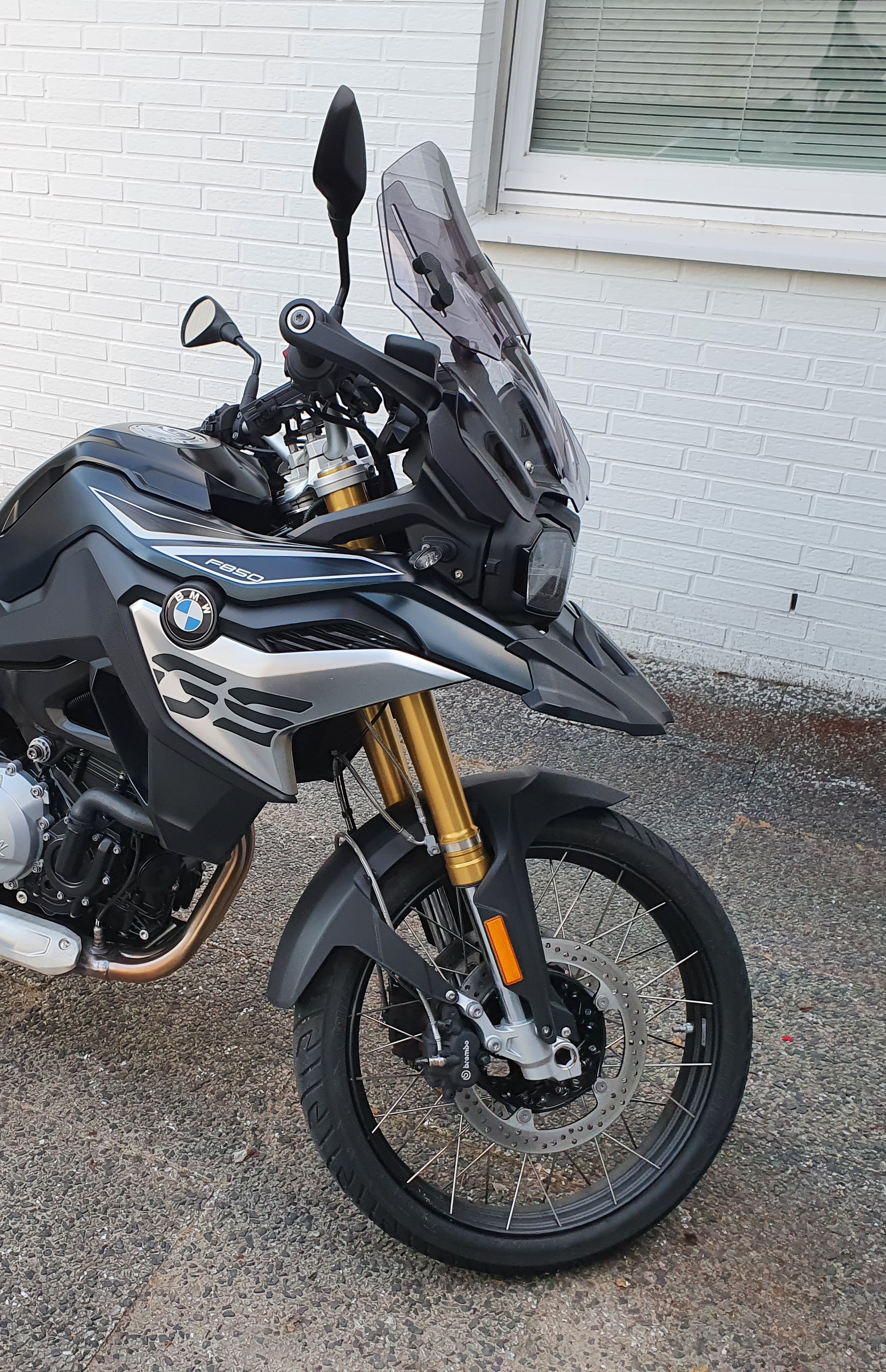

War erst nicht so überzeugt, wollte eigentlich auch eine klare haben, aber die graue war günstiger und schneller lieferbar. Mittlerweile finde ich es ganz okay.
Etwas umständlich, dass die Verstellung nur mit Kreuzschraubendreher möglich ist.
edit: Zur Montage muss man zusätzliche Unterlegscheiben verwenden, weil die Scheibe zu dünn für die originalen Hülsen ist.
Fahre die im Moment ganz ausgefahren. Unten ist es wenig Unterschied zur Serienscheibe und befördert den gesamten Fahrtwind an den Helm. Oben habe ich aber auch noch Verwirbelungen am Helm, aber der Winddruck von Visier und Brust ist vollständig weg. Tote Insekten sind aber immer noch oben am Helm nach längerer Fahrt. Bin 190cm und habe die hohe Sitzbank, bin aber ein Sitzzwerg. ;-)

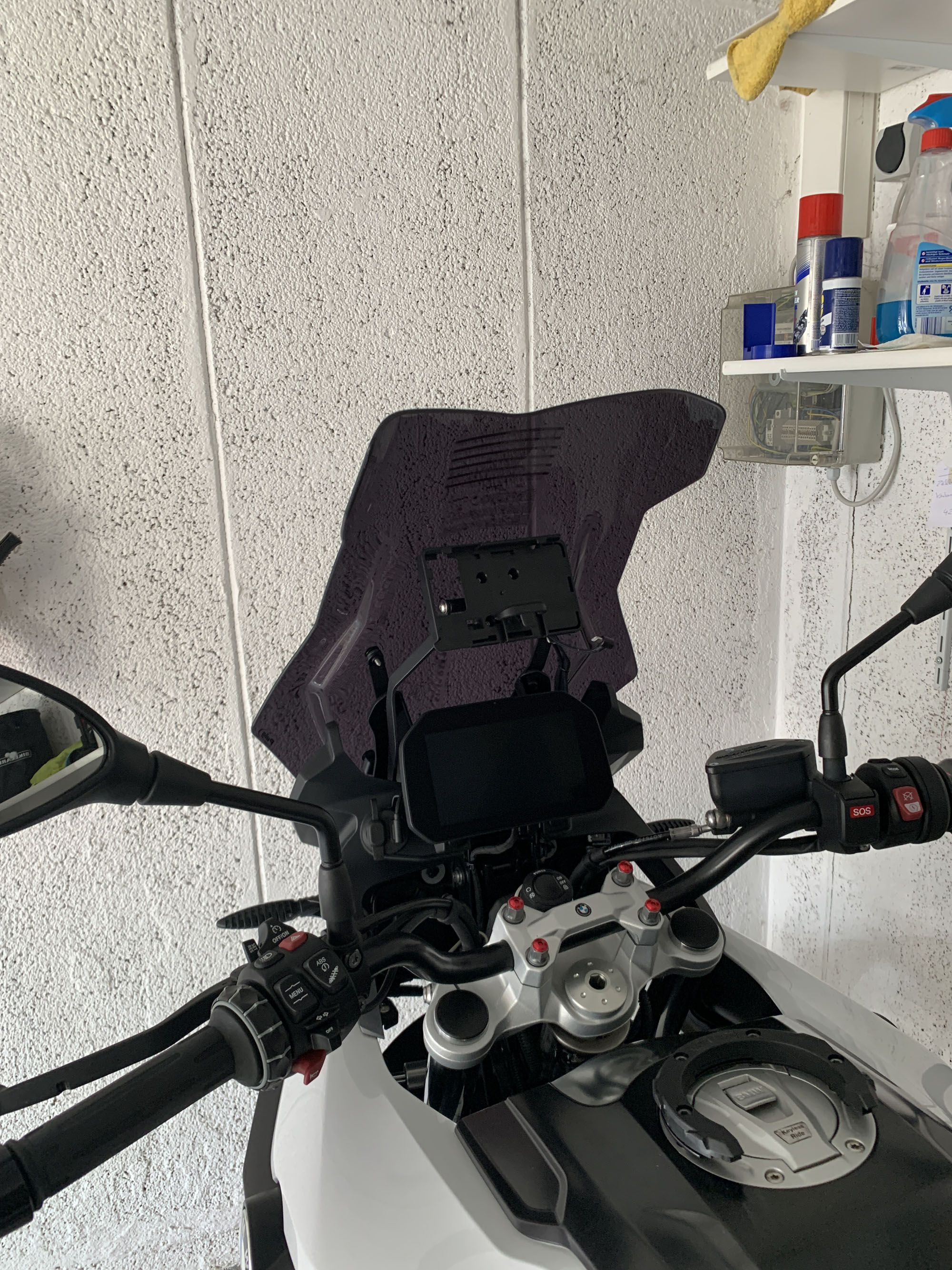

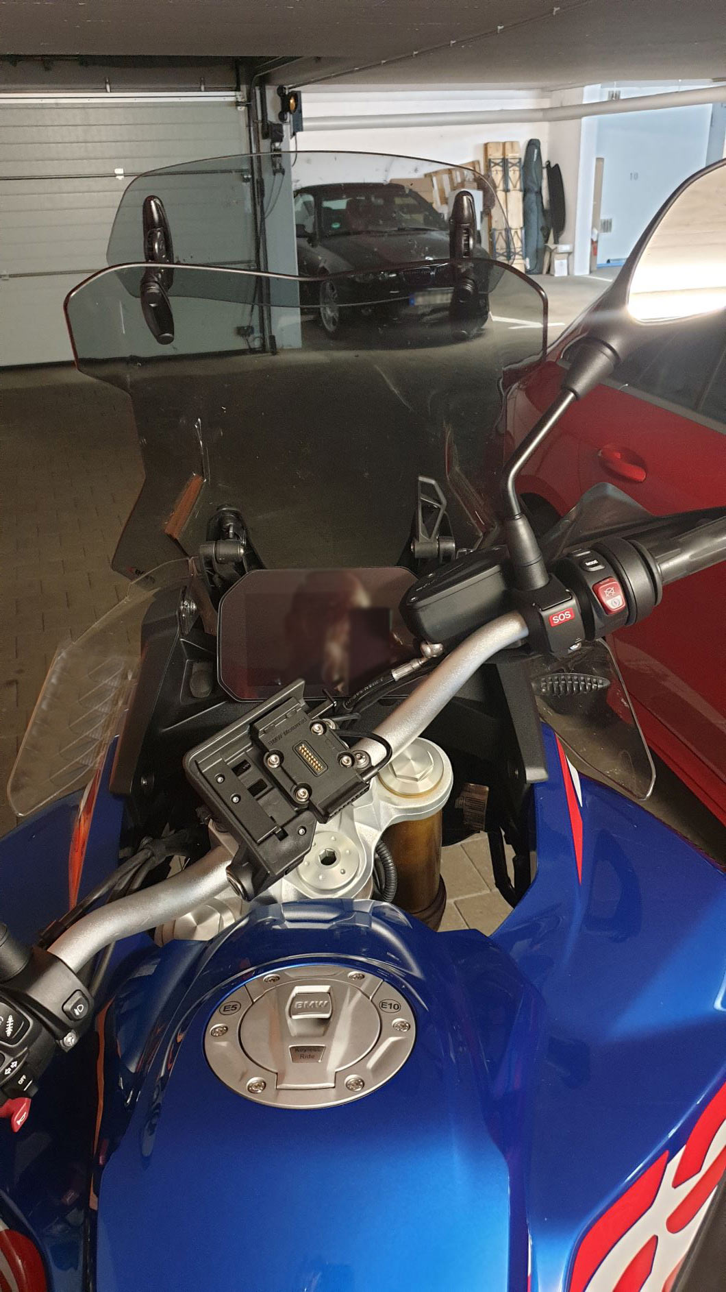

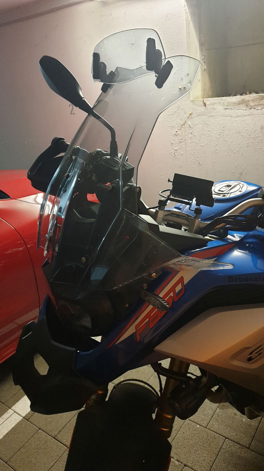

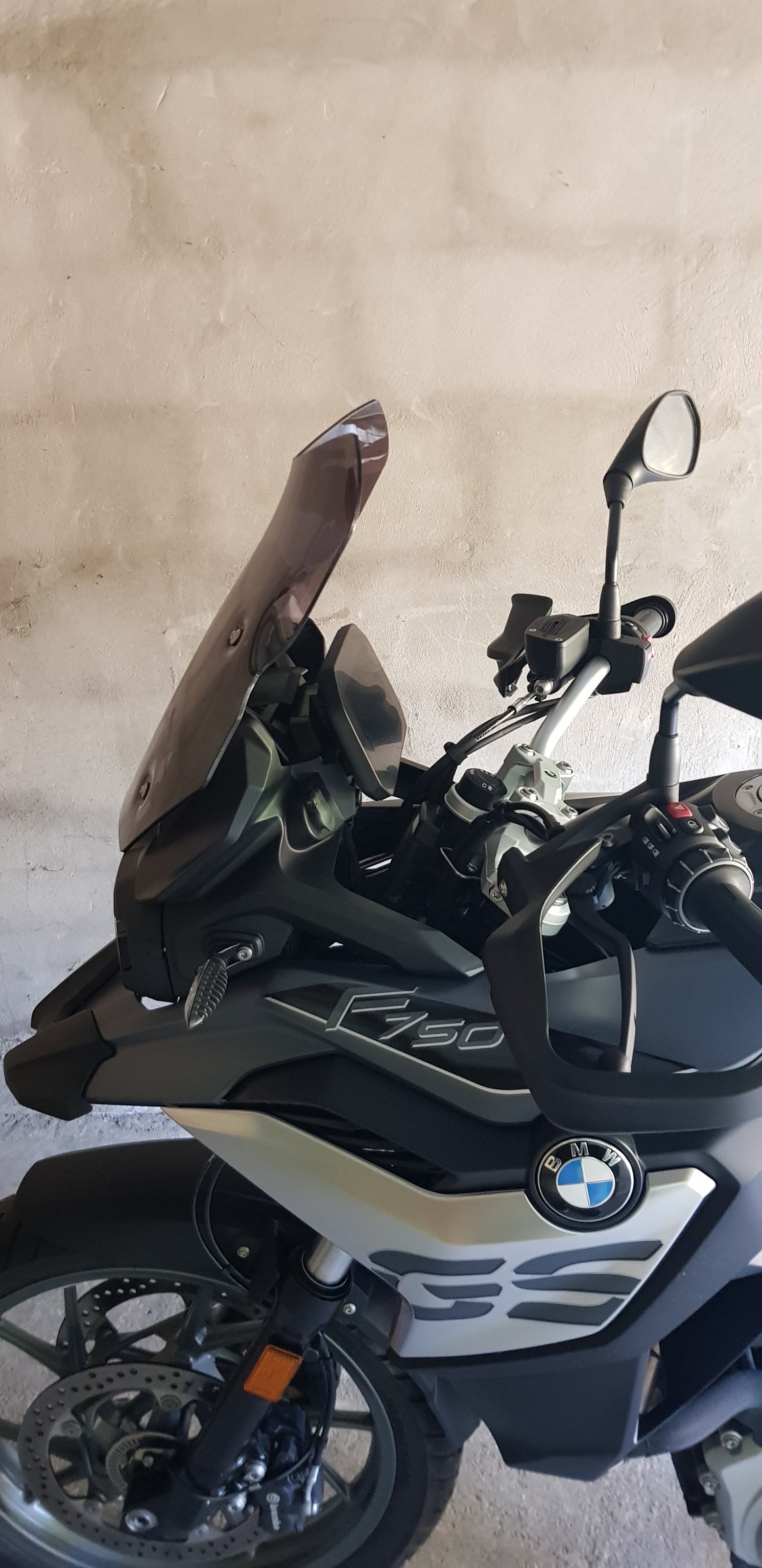

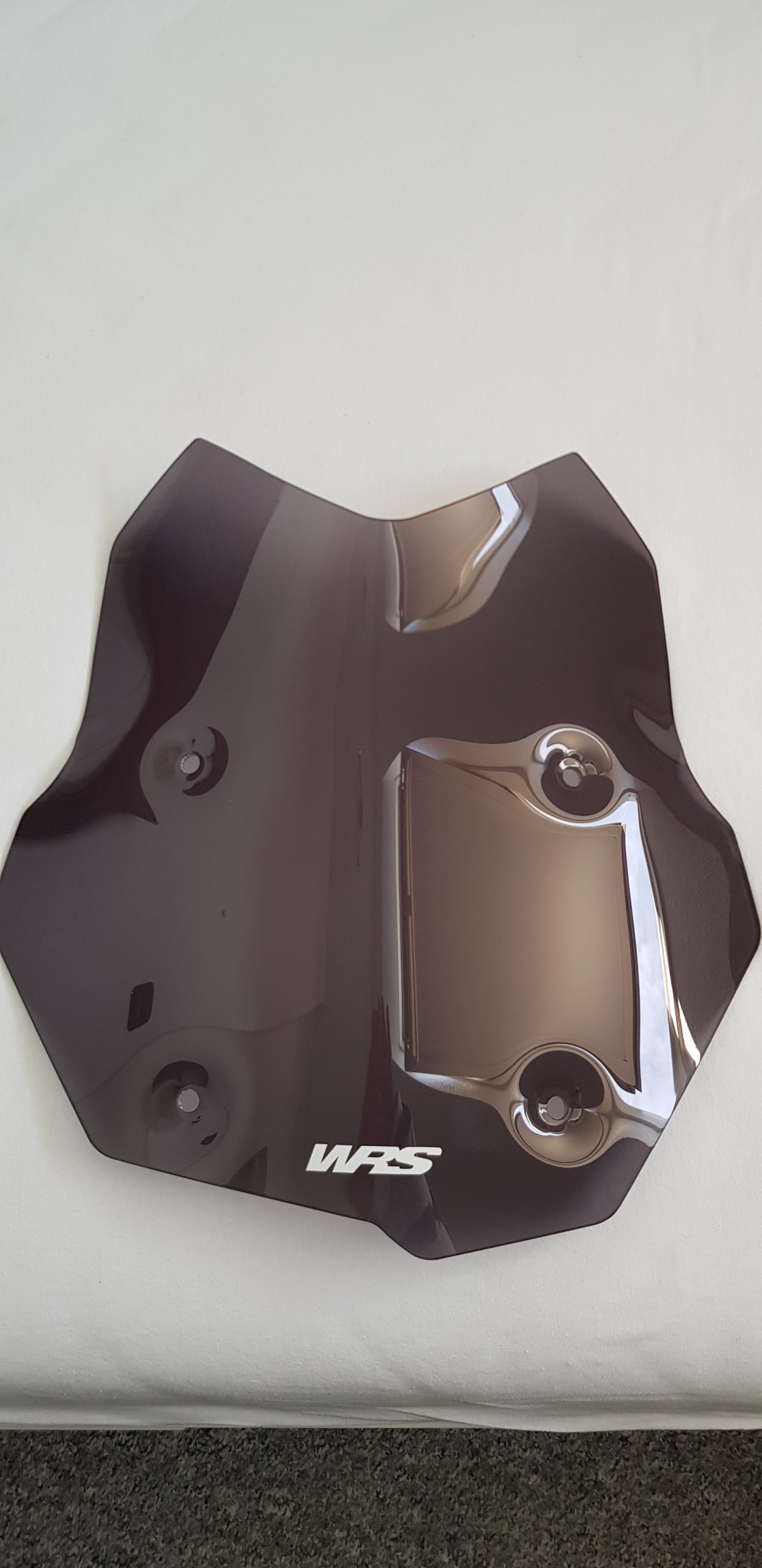

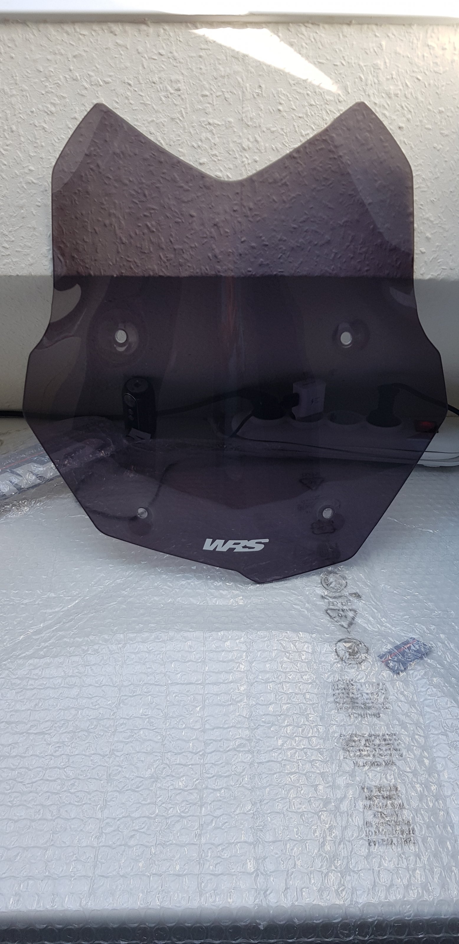

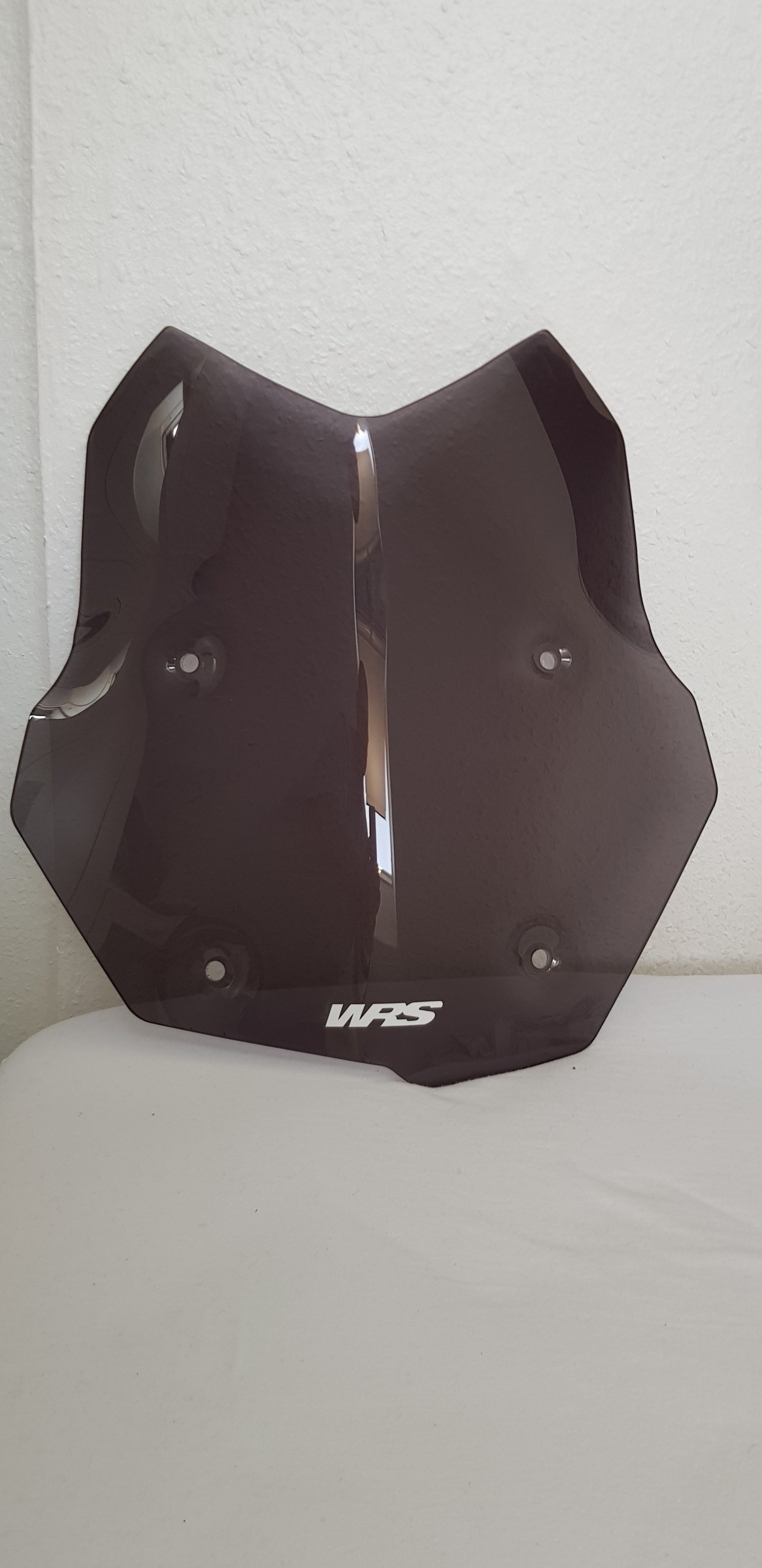

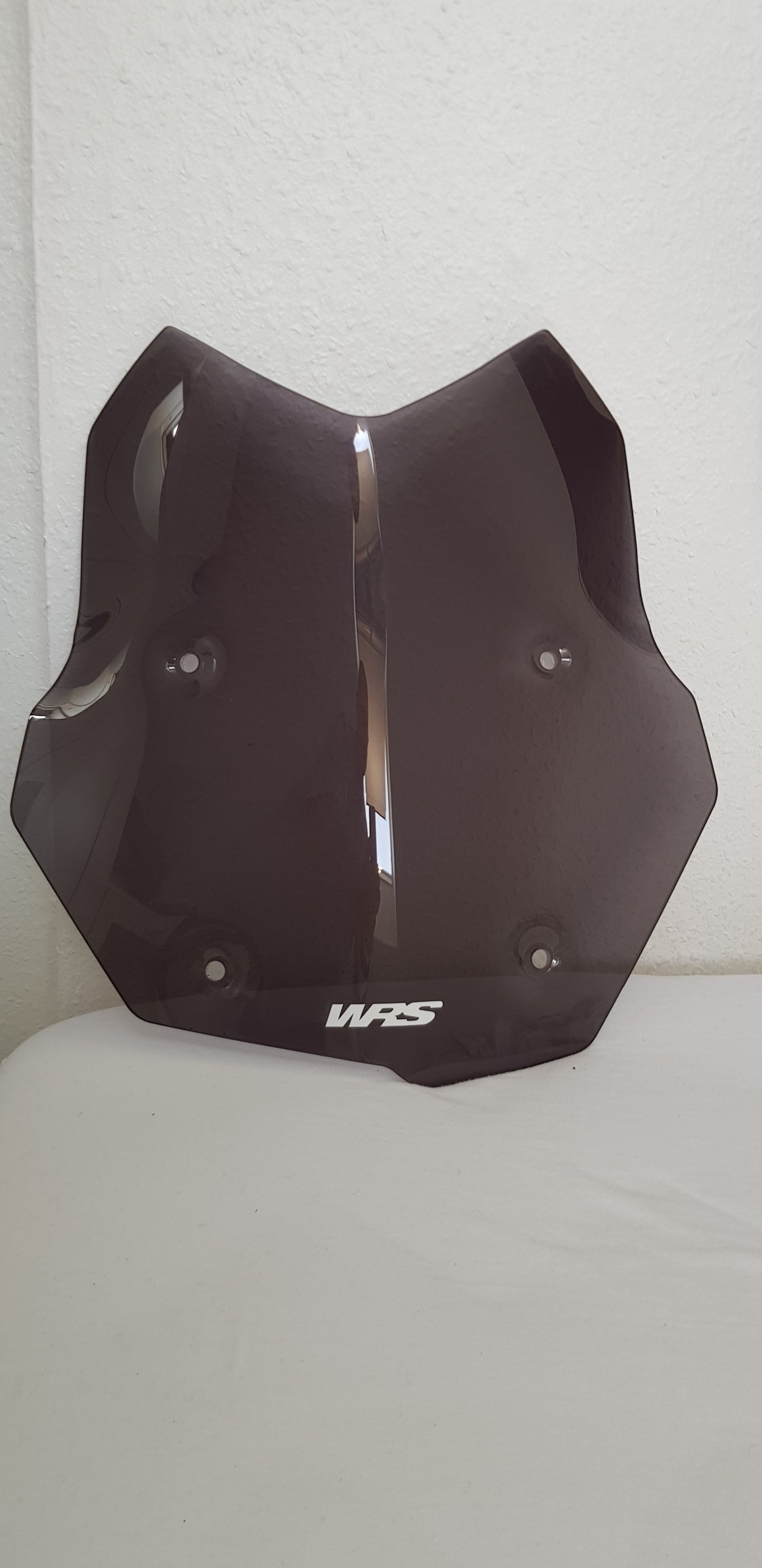

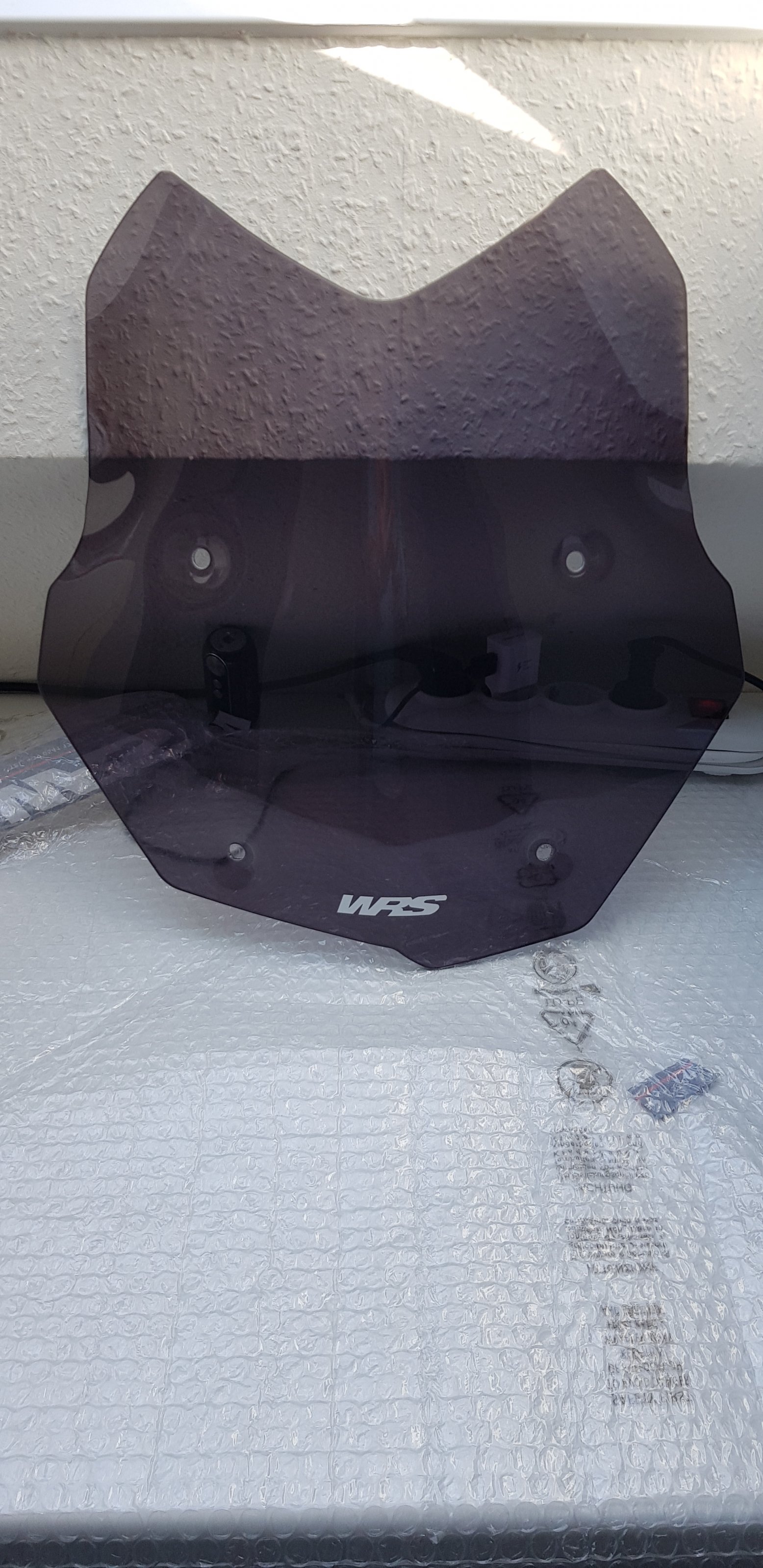

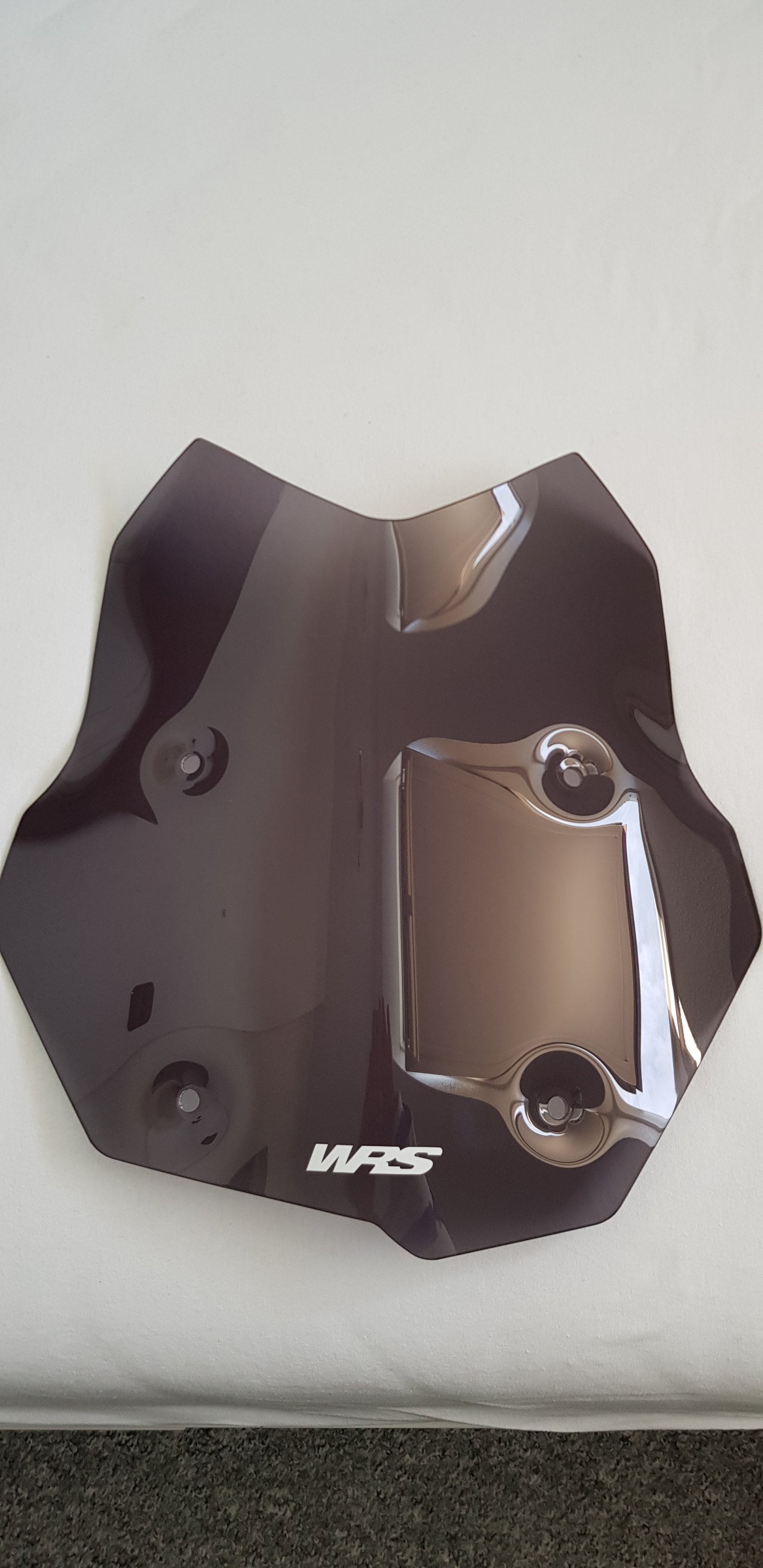

habe mir nun auch die WRS Touringscheibe dunkel getönt gekauft (Danke GSLukas für das prompte senden der Fotos per Mail).
Den Halter der 850er hatte ich vorsorglich schon früher bei Bohling bestellt.
Beispielhaft muß ich hier mal die Bestellung bei den Italienern loben.
Donnerstag bestellt, am selben Tag versandt und heute mittag bei mir...TOP.
Ist für mich die einzige die mir gefällt (erstmal nur optisch).
Praxismässig wird es noch dauern bis ich wieder fahren kann nach der OP.
Werde morgen mal schauen ob ich sie einarmig montiert bekomme, sonst muß "Schatzi" am WE unter Anleitung
ans Werk (habe absichtlich nicht "ran" geschrieben :lalala: :lalala:).
Gleich noch die Motorschutzbügel vom Wunderlichen bestellt, wer nicht fahren kann muß shoppen :schulterzucken::schulterzucken:.
ABE (WRS) ist ist mir entgegen meiner sonstigen Einstellung diesmal völlig egal.
Bin gespannt wie sie dann an der Exclusive aussieht. Erfahren dauert dann noch sehr lange :cry::cry:.

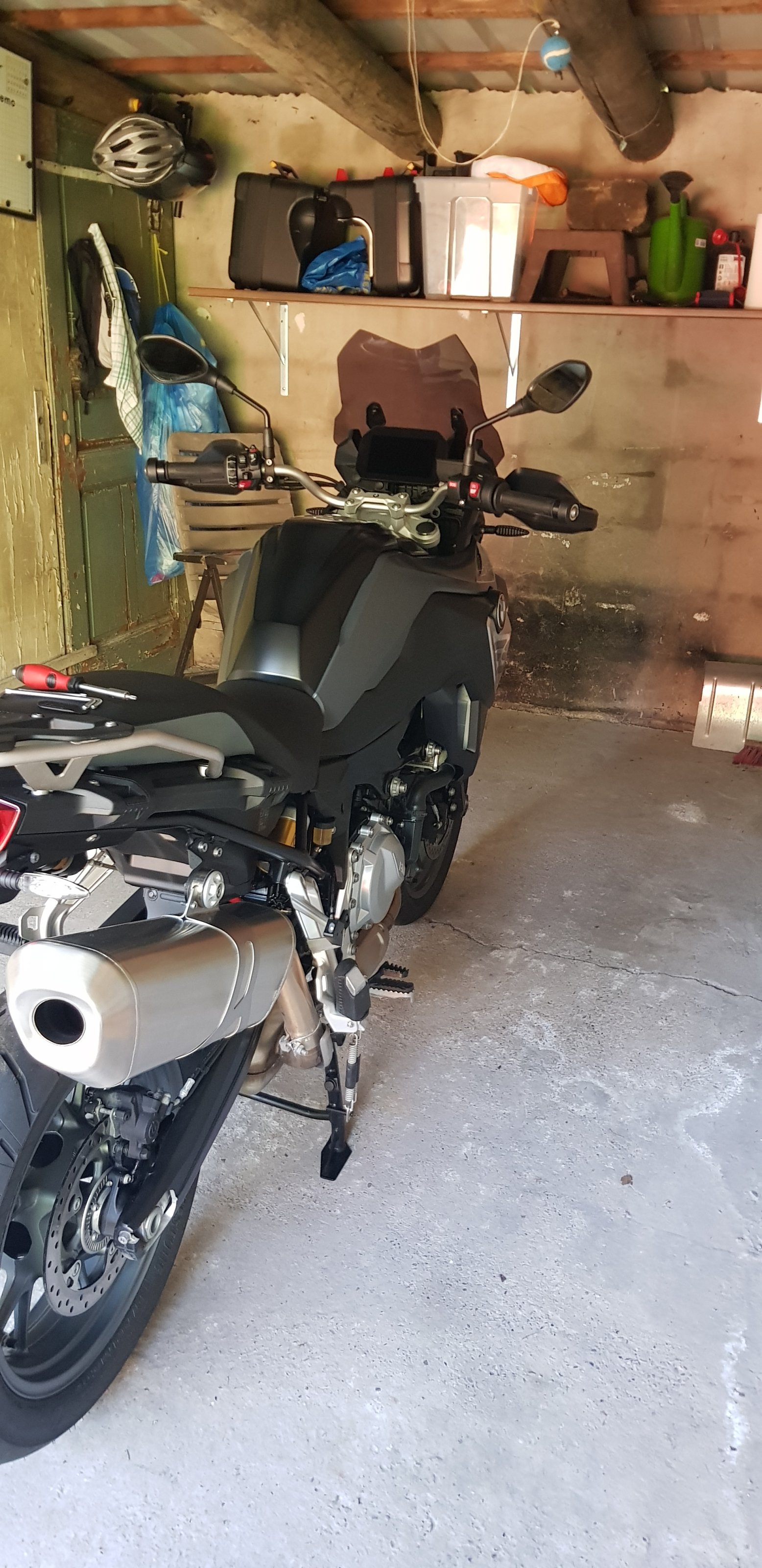

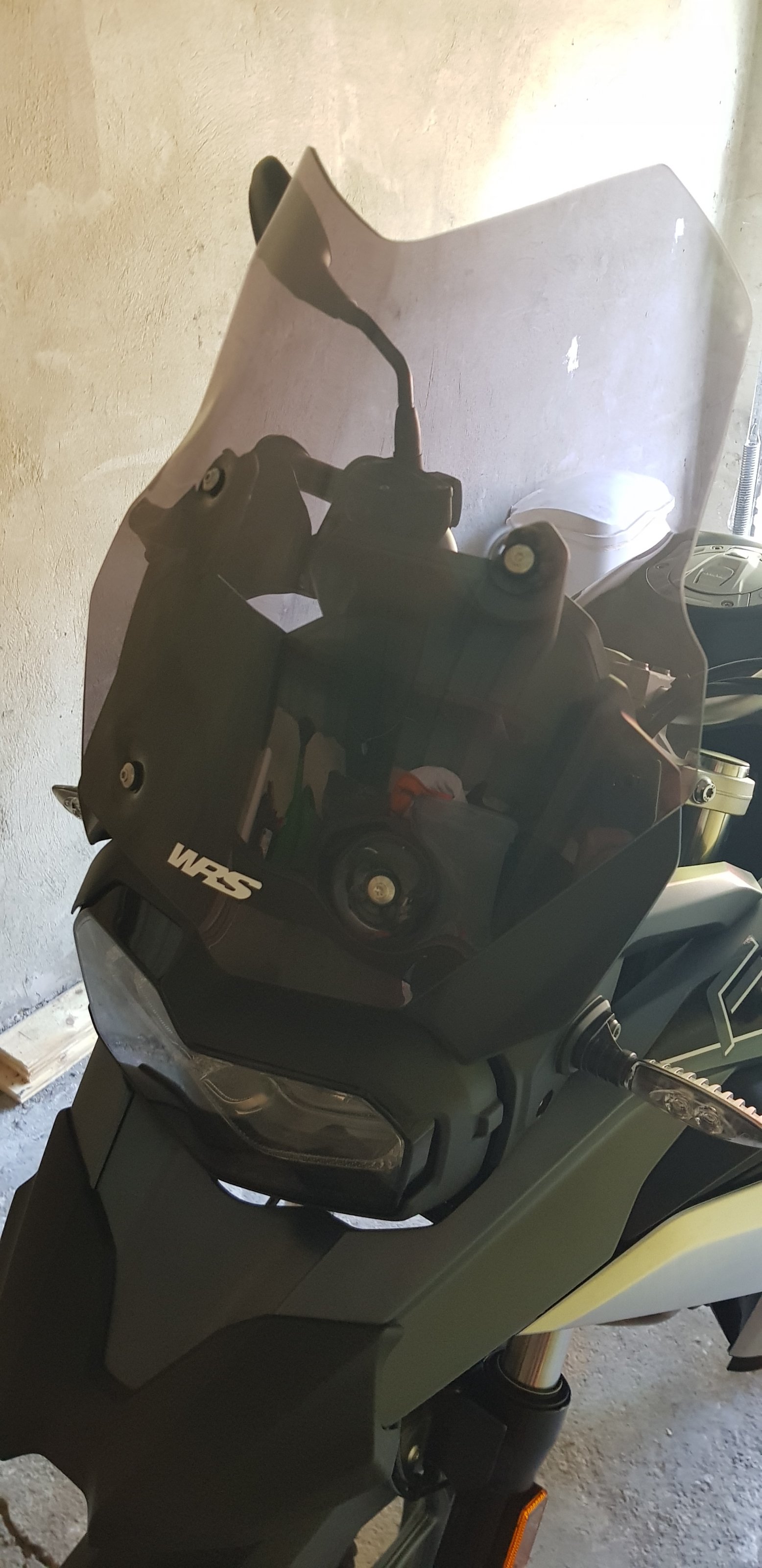

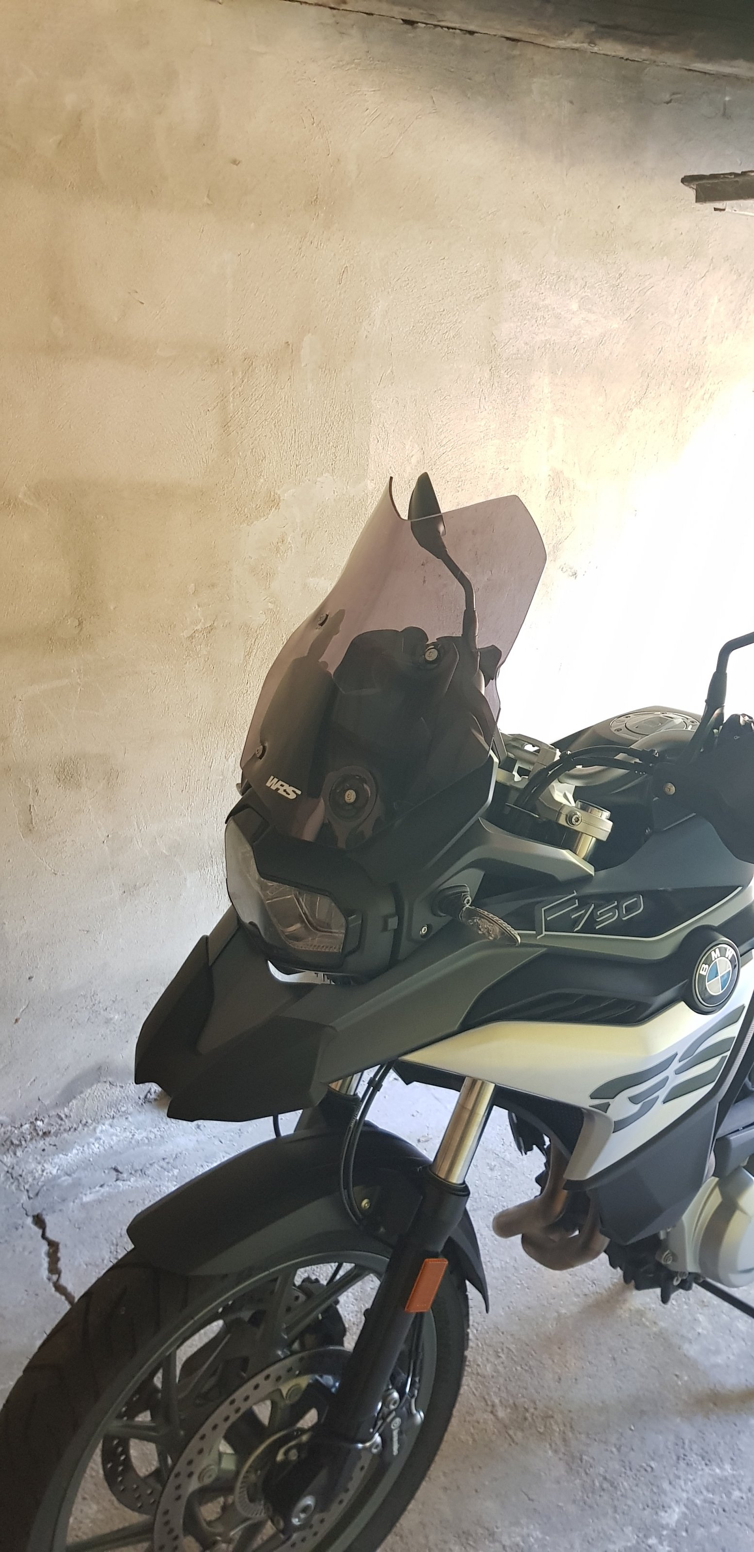

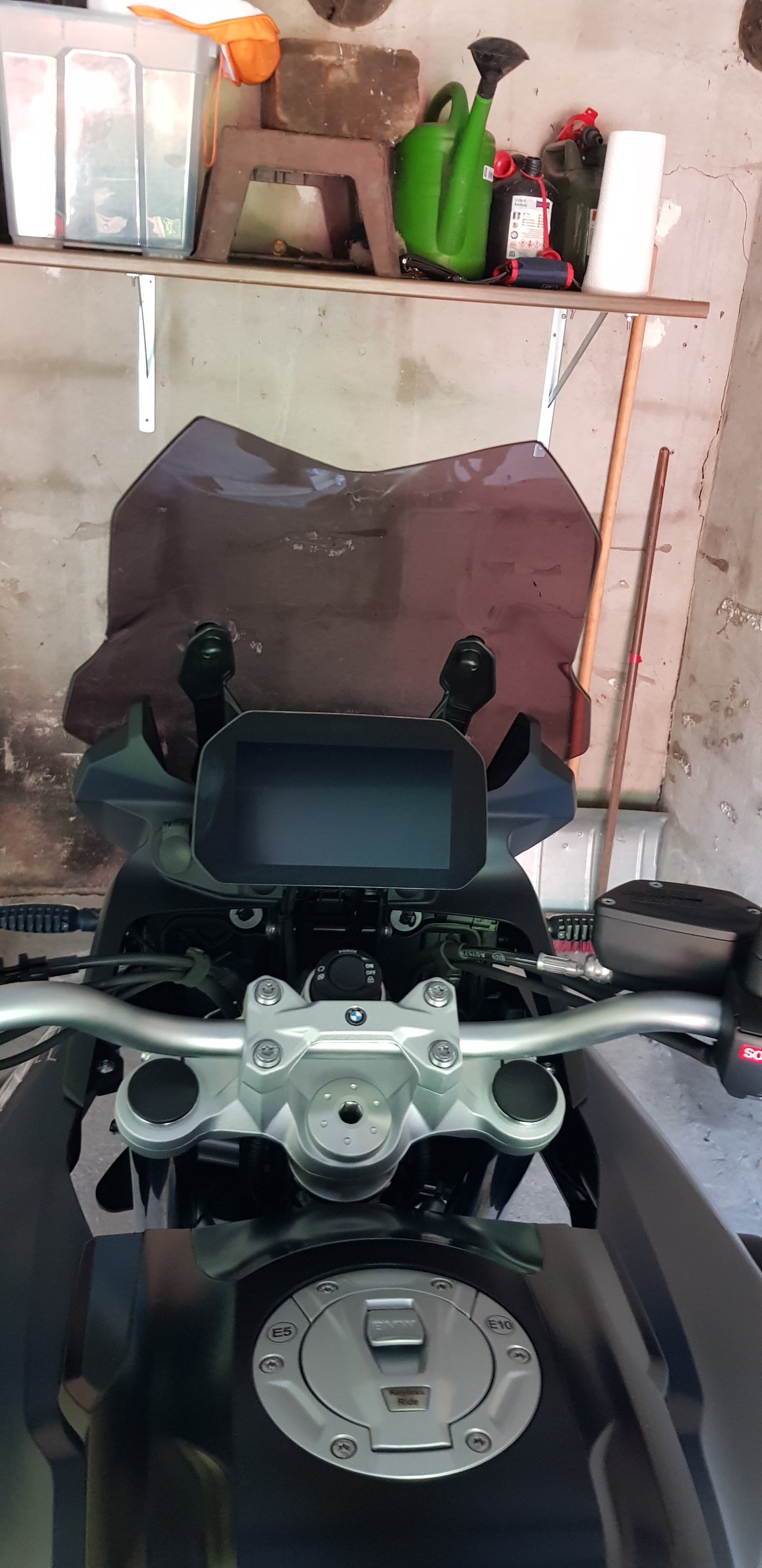

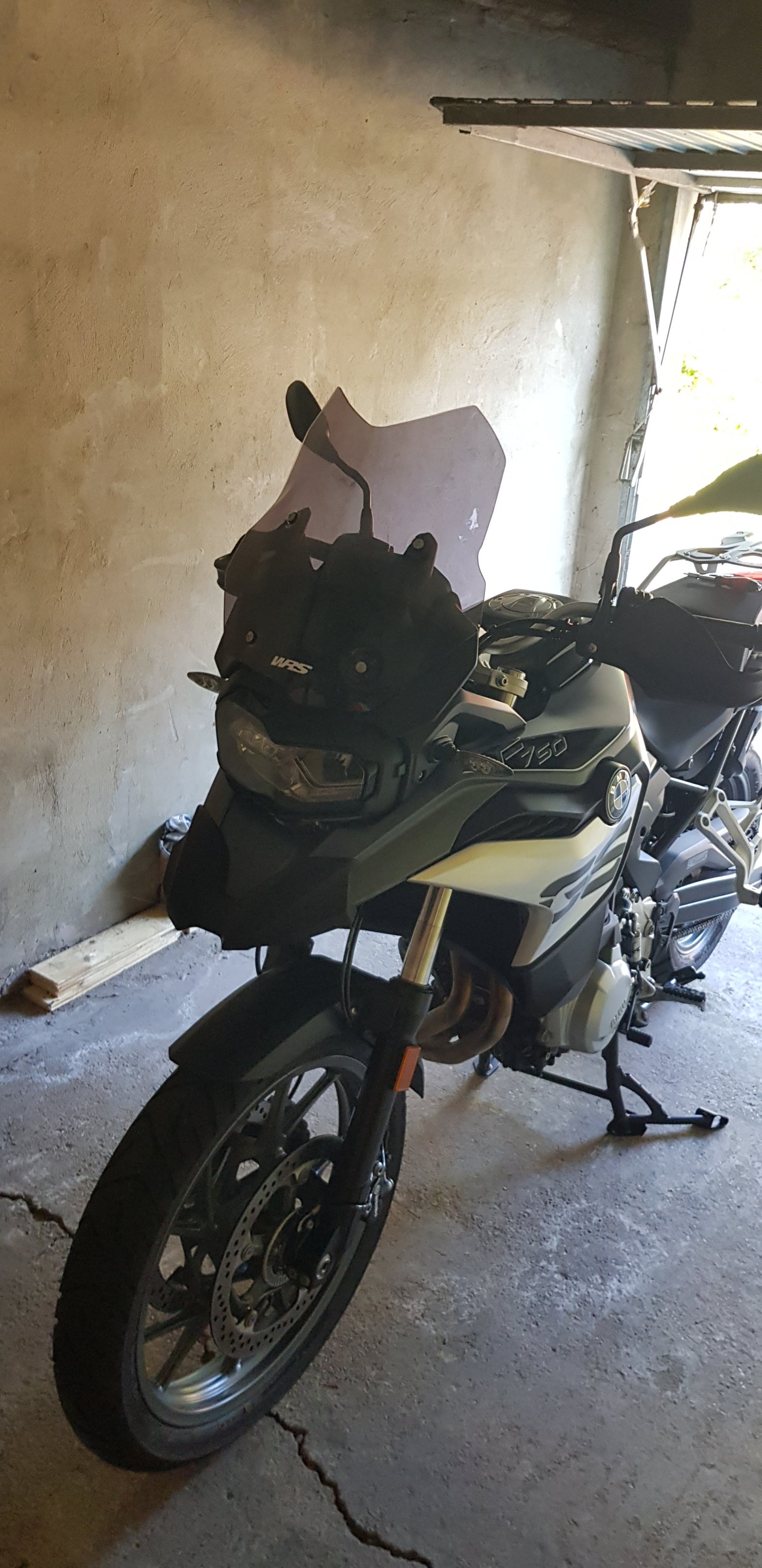

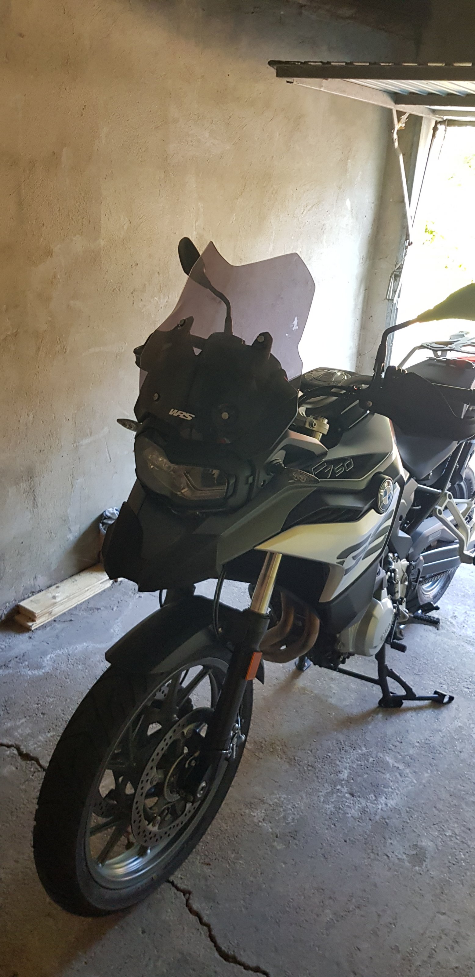

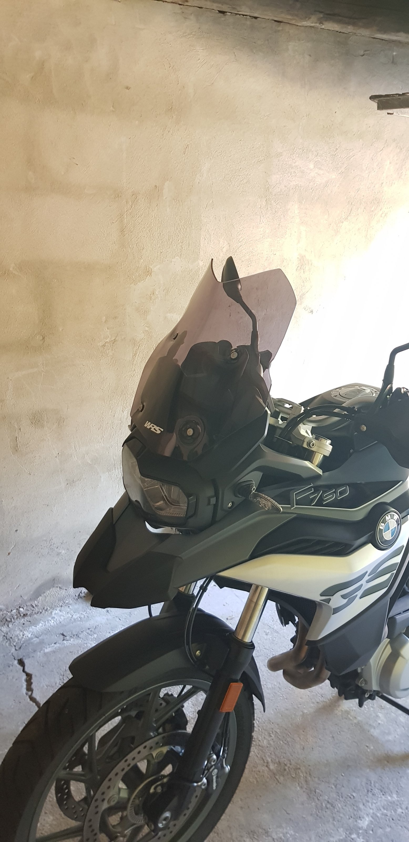

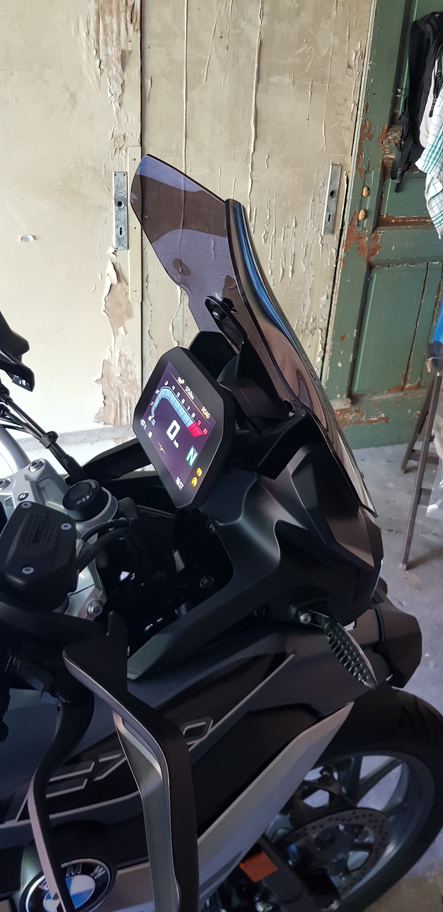

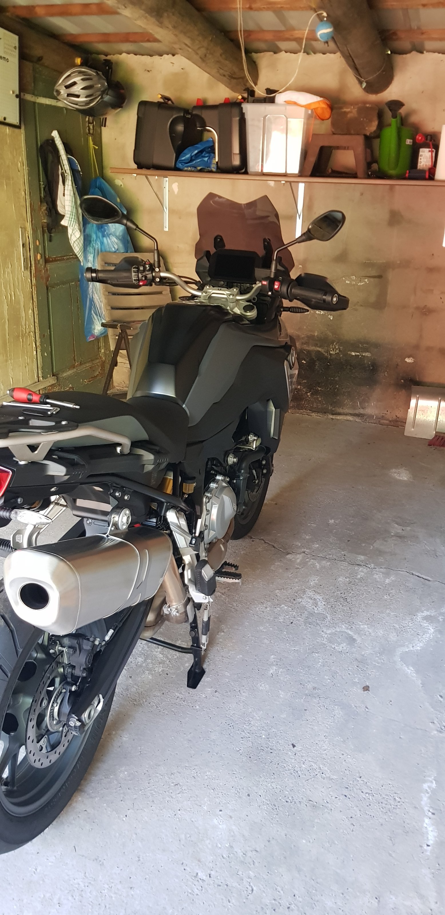

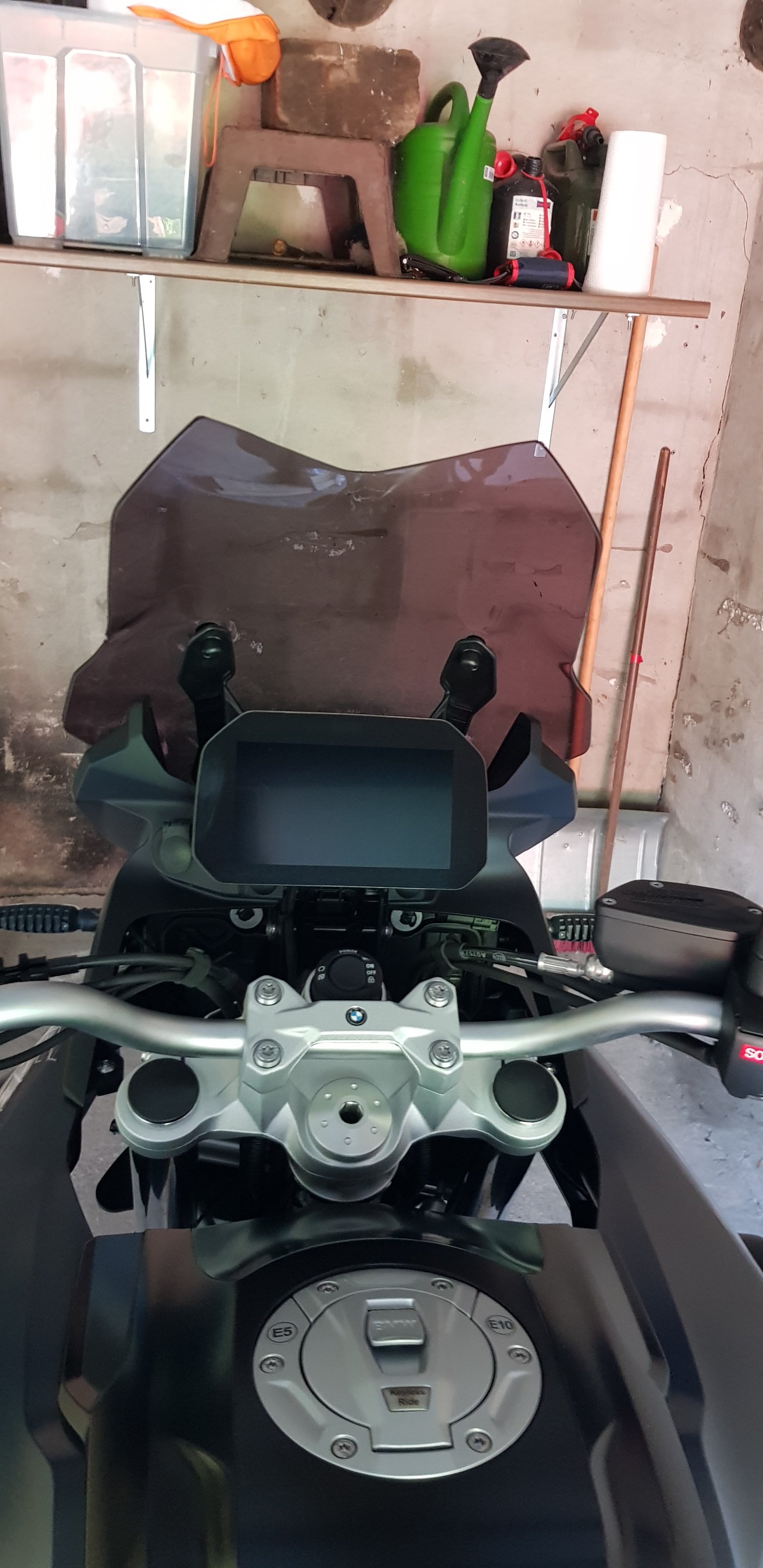

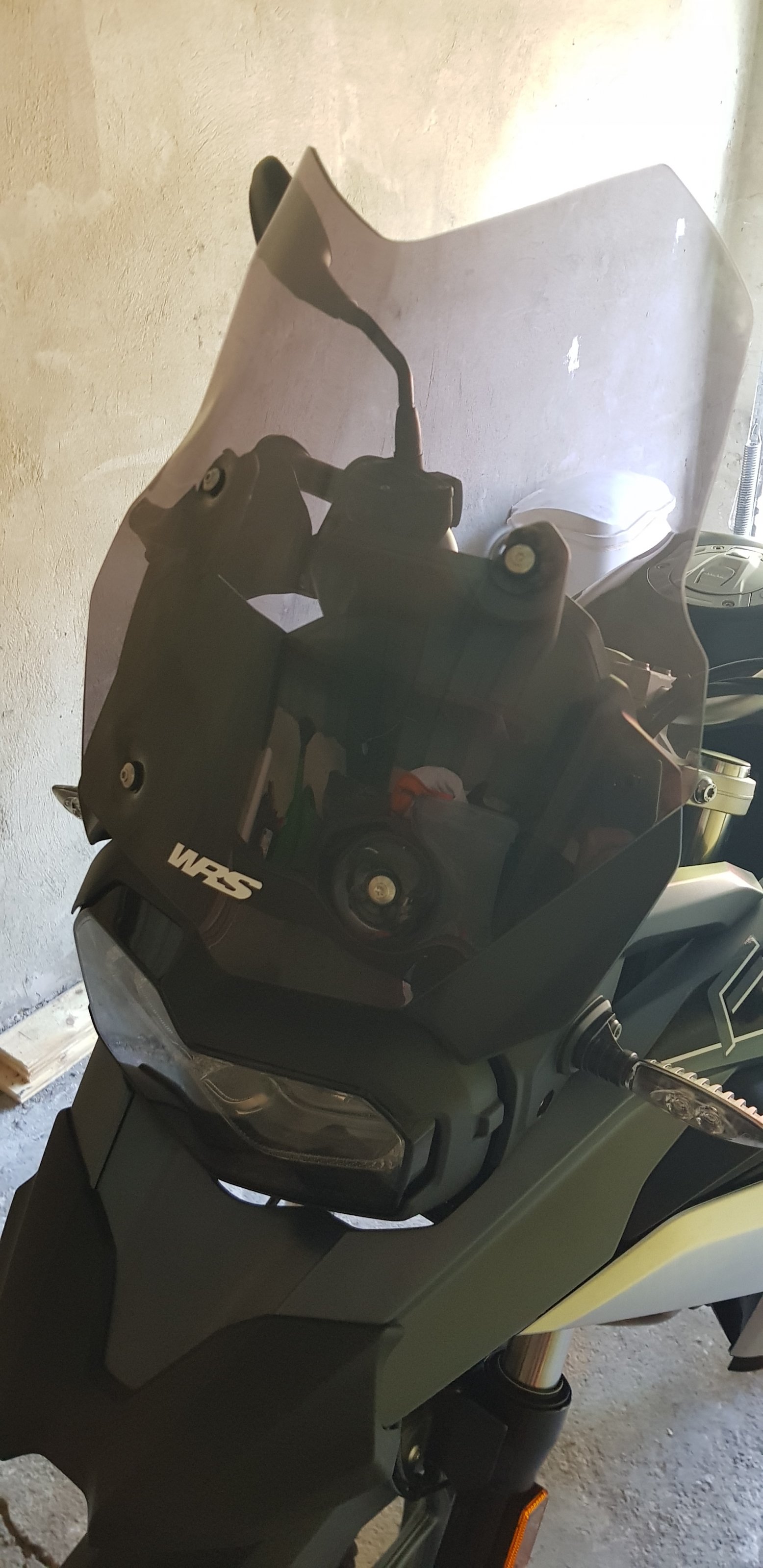

konnte nicht abwarten und habe die WRS-Scheibe heute einarmig montiert. War nicht wirklich ein Problem, allerdings die Plastikstopfen der Trägerblende zu entfernen war etwas fummelig mit einer Hand.
Also mir gefällts erstmal optisch sehr gut. Leider nur Fotos in der Garage gemacht, da ich sie nicht einarmig rausschieben wollte und kein Risiko mit dem Arm eingehen wollte.
20200915_161037.jpg 20200915_161045.jpg 20200915_161052.jpg 20200915_161110.jpg 20200915_161219.jpg 20200915_161723.jpg 20200915_161136.jpg
MfG
Thomas

Ja, finde auch, dass das die schönste auf dem Markt ist, Hätte sie mal nur ABE... :P

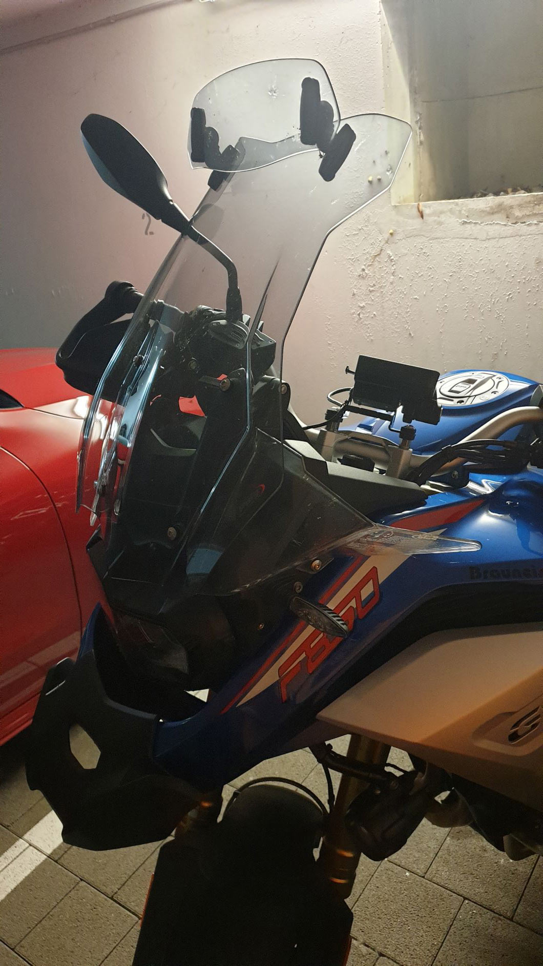

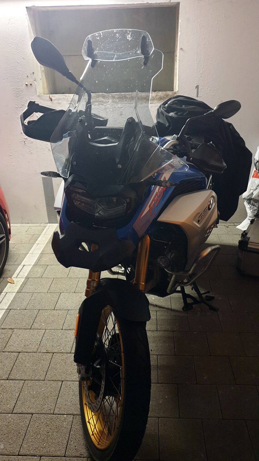

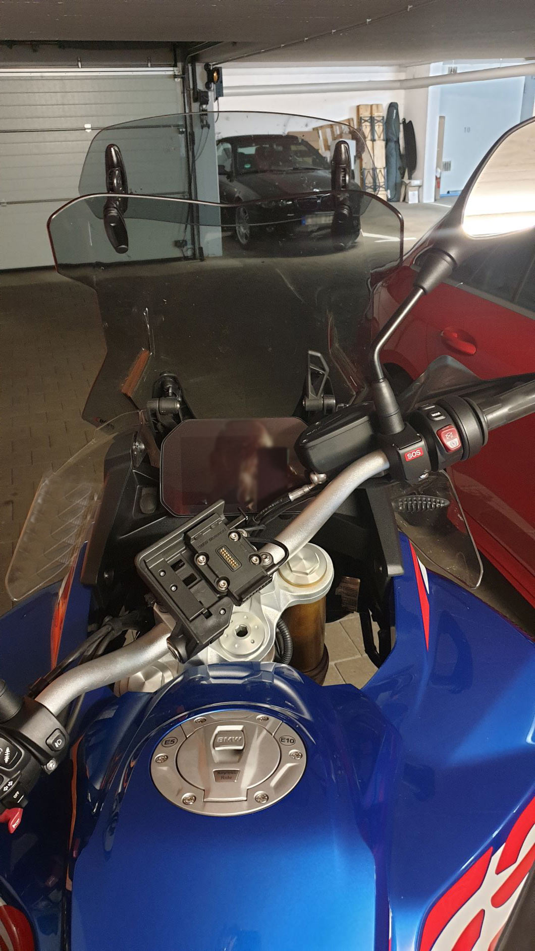

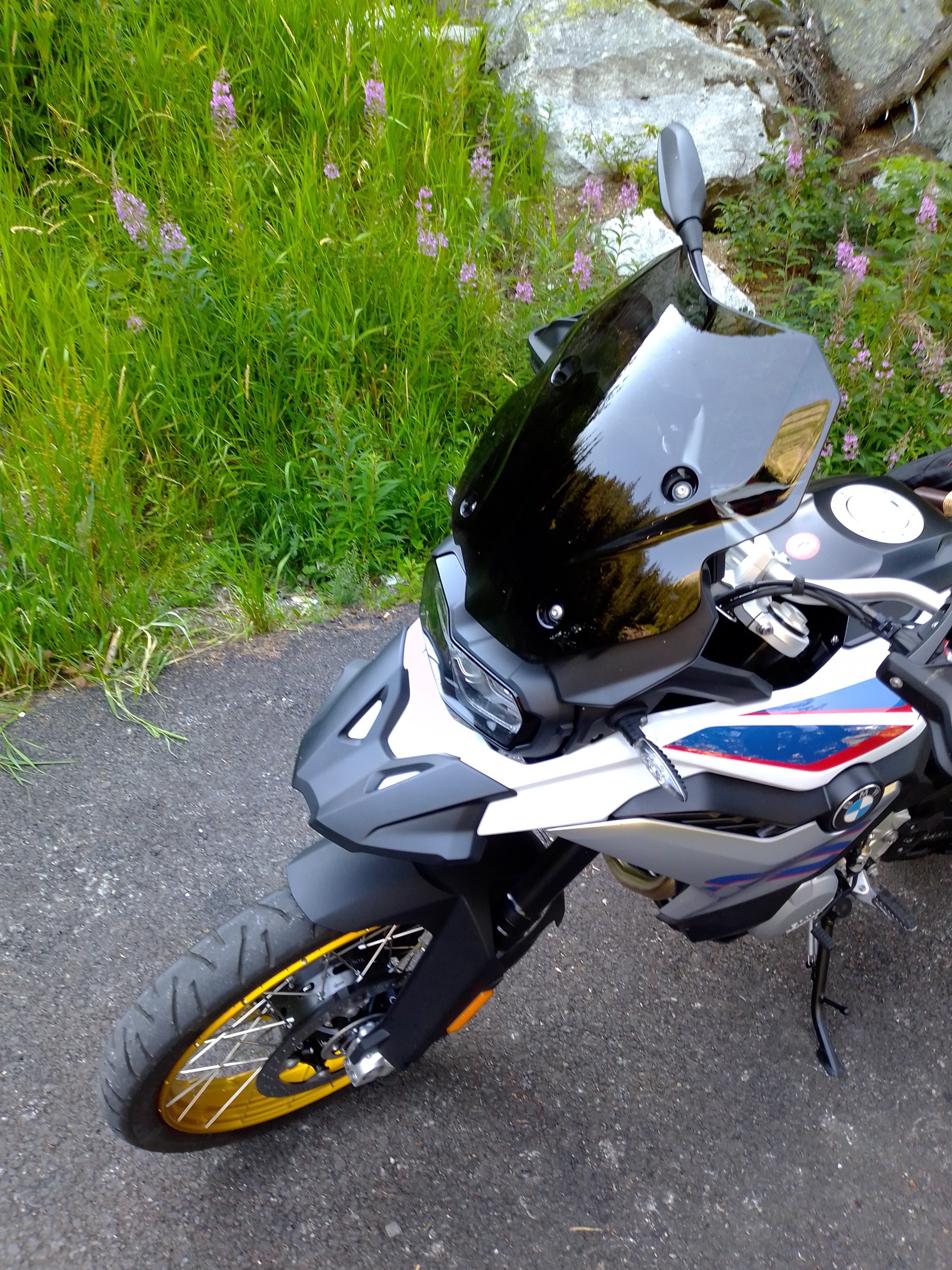

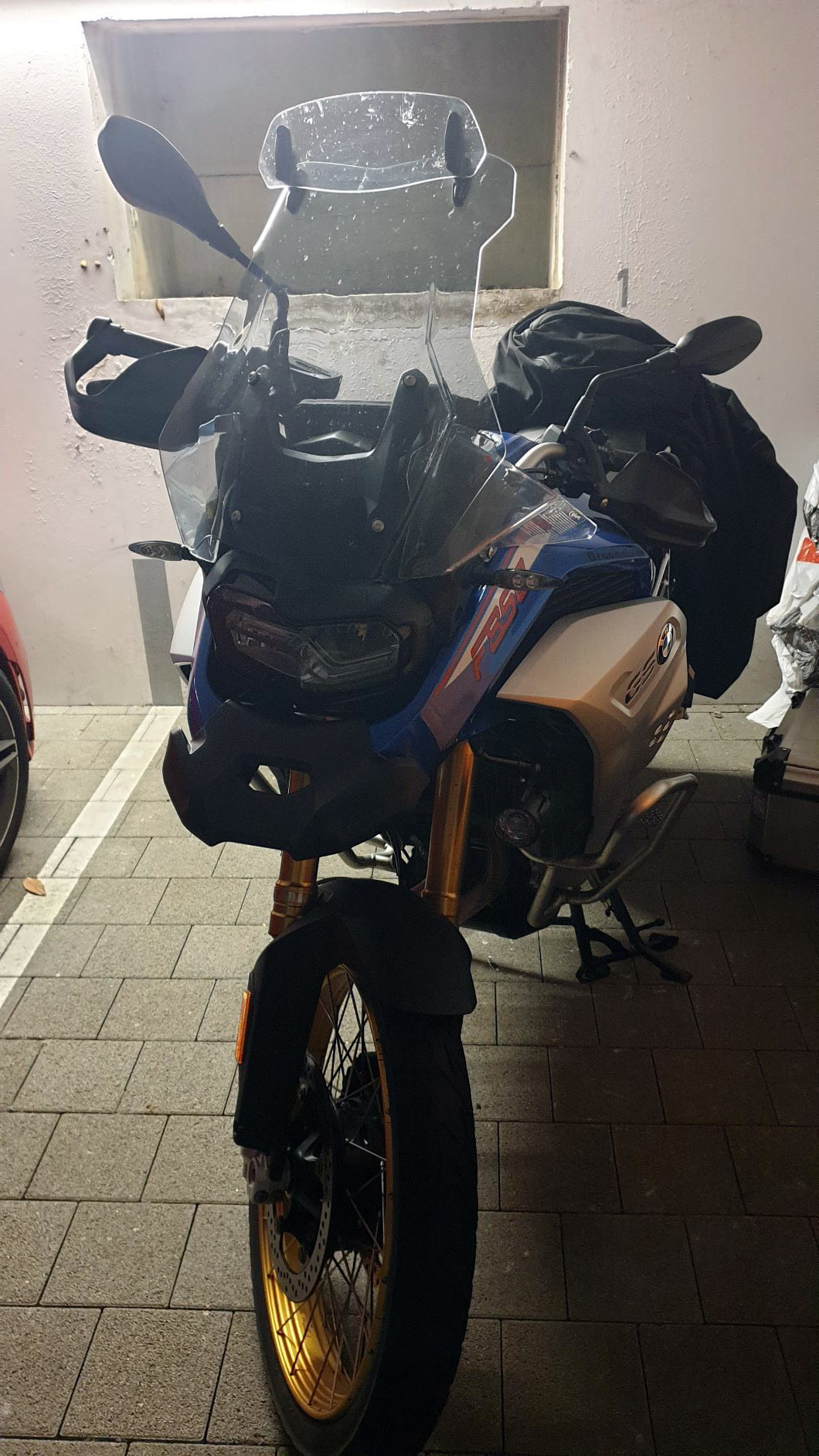

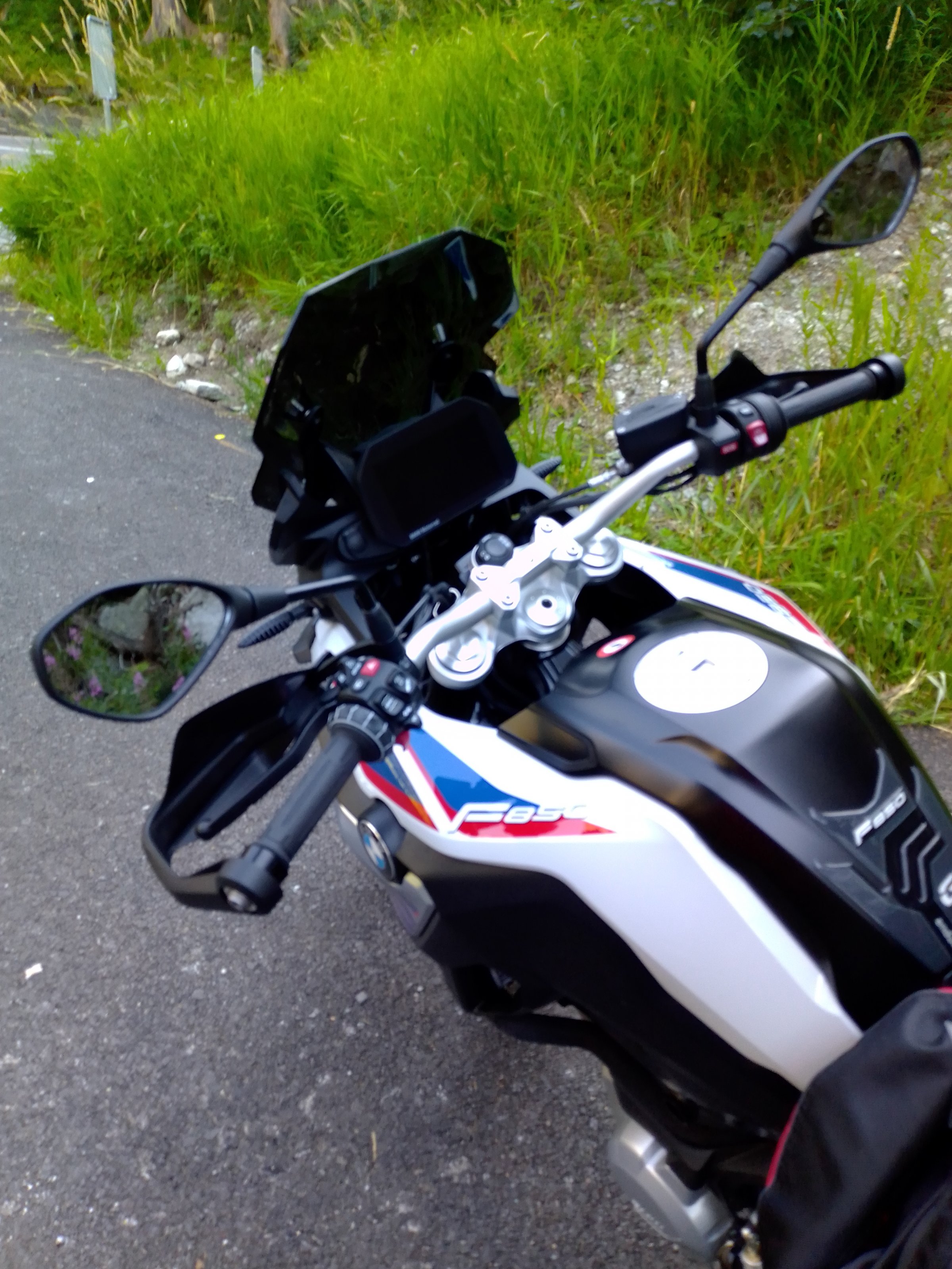

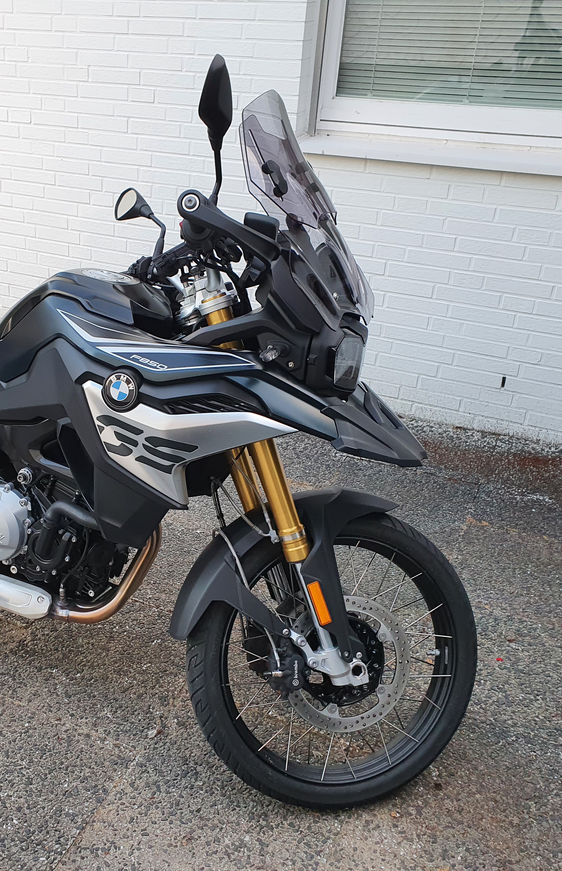

Hallo zusammen,
habe seit gut 3 Wochen eine F 850 GSA Rallye. Daher noch recht neu hier und das ist mein erster Forumsbeitrag :-)
Da bei ihr nur das sehr kleine Rallye-Windschild vorhanden war stand ich auch vor der Frage welches größere Windschild ich nutzen soll.
Bin 190 cm groß / Beinlänge 116 cm (von Fußsohle bis Beckenknochen gemessen).
Als Sitzbank ist die Standard der F 850 GS montiert (ergibt eine Sitzhöhe von 86,5 cm).
Entschieden habe ich mich für die Puig Tourenscheibe mit Spoiler (3597H):
puig.tv/de/tuning-motos/scheibe-fur-oem-verkleidungen/tourenscheibe-mit-spoilerscheibe?bike=23720&reference=&colour=
Maße: 540 x 415mm (HxB) + Spoiler
ca. 220mm höher als das Original.
Wenn ich die Scheibe über die Höhenverstellung der Adventure ganz nach oben stelle, habe ich keine Verwirbelungen mehr am Helm und der Luftstrom geht "sauber" über meinen Helm drüber.
Bei offenem Visier habe ich, außer einem normalen "Windhauch", keinen starken Fahrtwind im Gesicht. Manchmal fällt mir erst mit 100 km/h auf, dass ich das Visier ja noch offen habe :)
Wenn die Höhenverstellung unten ist kommt bei mir etwas mehr Fahrtwind auf dem Visierbereich an, aber auch hier halten sich die Verwirbelungen noch in Grenzen.
Wenn es sehr warm war in den letzten Tagen, habe ich bei Ortsdurchfahrten meist die Scheibe runter gemacht, um mehr Luft im Gesicht zu bekommen/etwas abzukühlen.
Aufgrund der Größe der Scheibe vibriert sie ganz leicht bei > 100 km/h. Stört mich bislang aber nicht.
Auch über den Spoiler kann ich problemlos hinwegsehen, so dass er mir - auch in der obersten Scheibenstellung - nicht im Sichtfeld "hängt".
Lenkeinschlag komplett/ohne Einschränkungen bei mir möglich.
Bin insgesamt sehr zufrieden und die Scheibe passt voll und ganz zu meinen Anforderungen/hat meine Erwartungen erfüllt.
P.S.: Auf den (schnellen) Bildern ist die Scheibe "unten".
Viele Grüße,
Thorsten

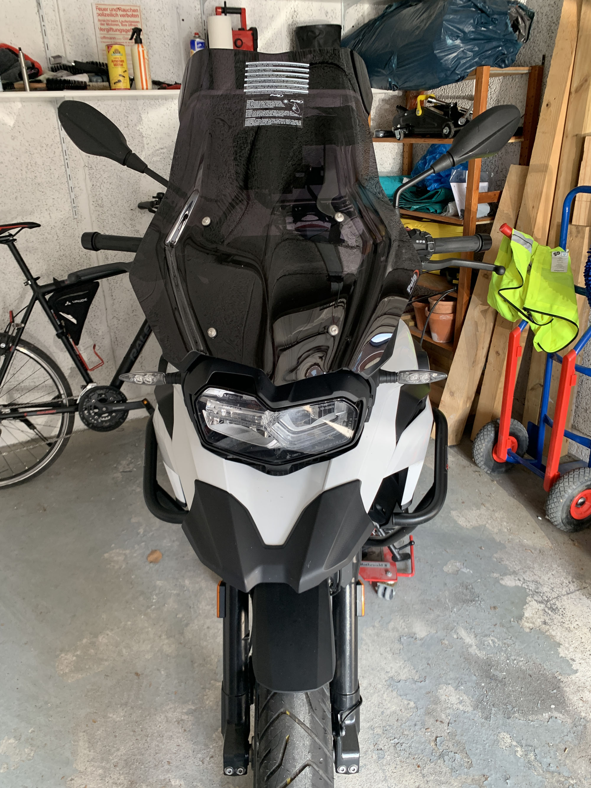

Ich (190cm) hatte/habe an meiner 750:
  1. Original "Scheibe": Wind auf der Brust, am Helm ging es aber noch ->abgebaut
  2. Puig Tourenscheibe: Wind volle Kanne in den Helm. >70km/h mit offenem Visier kaum möglich ->abgebaut
  3. Puig Tourenscheibe Plus: Perfekte Lösung. Wind trifft max. auf die Stirn. Ist fast wie cabriofahren. Allerdings geht jetzt auch fast nichts mehr in die Lüftungsschlitze der Jacke. Es wird fühlbar wärmer. ->bleibt dran
Von den Farben bietet Puig klar, getönt und stark getönt (habe ich). Die dunkle Scheibe ist am Anfang etwas gewöhnungsbedürftig beim Fahren. Ich würde jetzt eher die leicht getönte Variante nehmen. Bezahlt habe ich kanpp über 100€. Die Qualität kann sich sehen lassen.
Ja, die Aufkleber sind jetzt ab.
