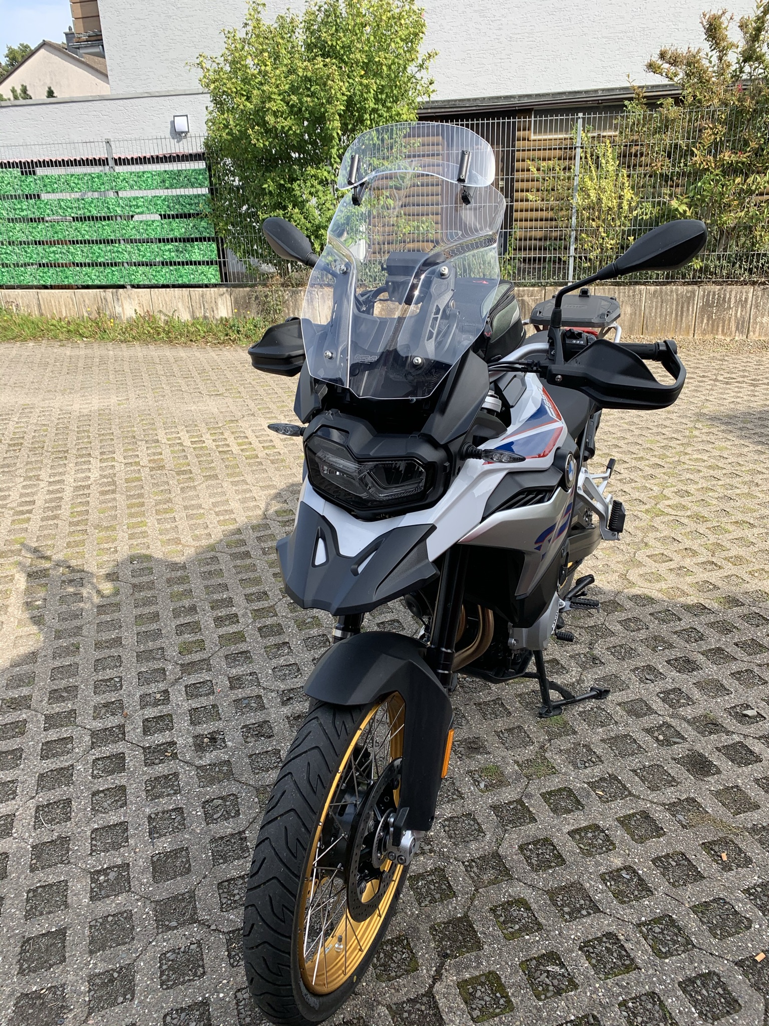

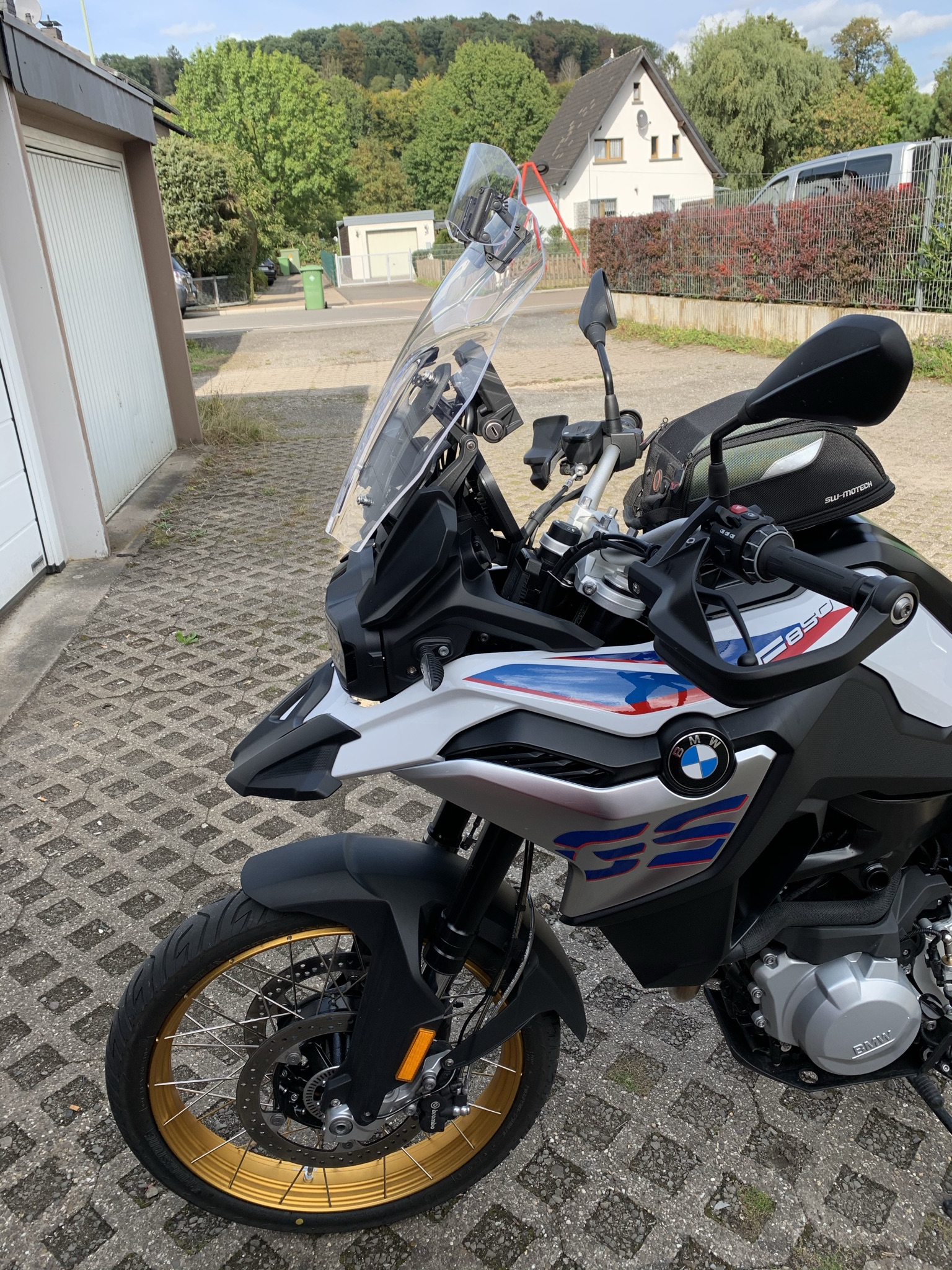

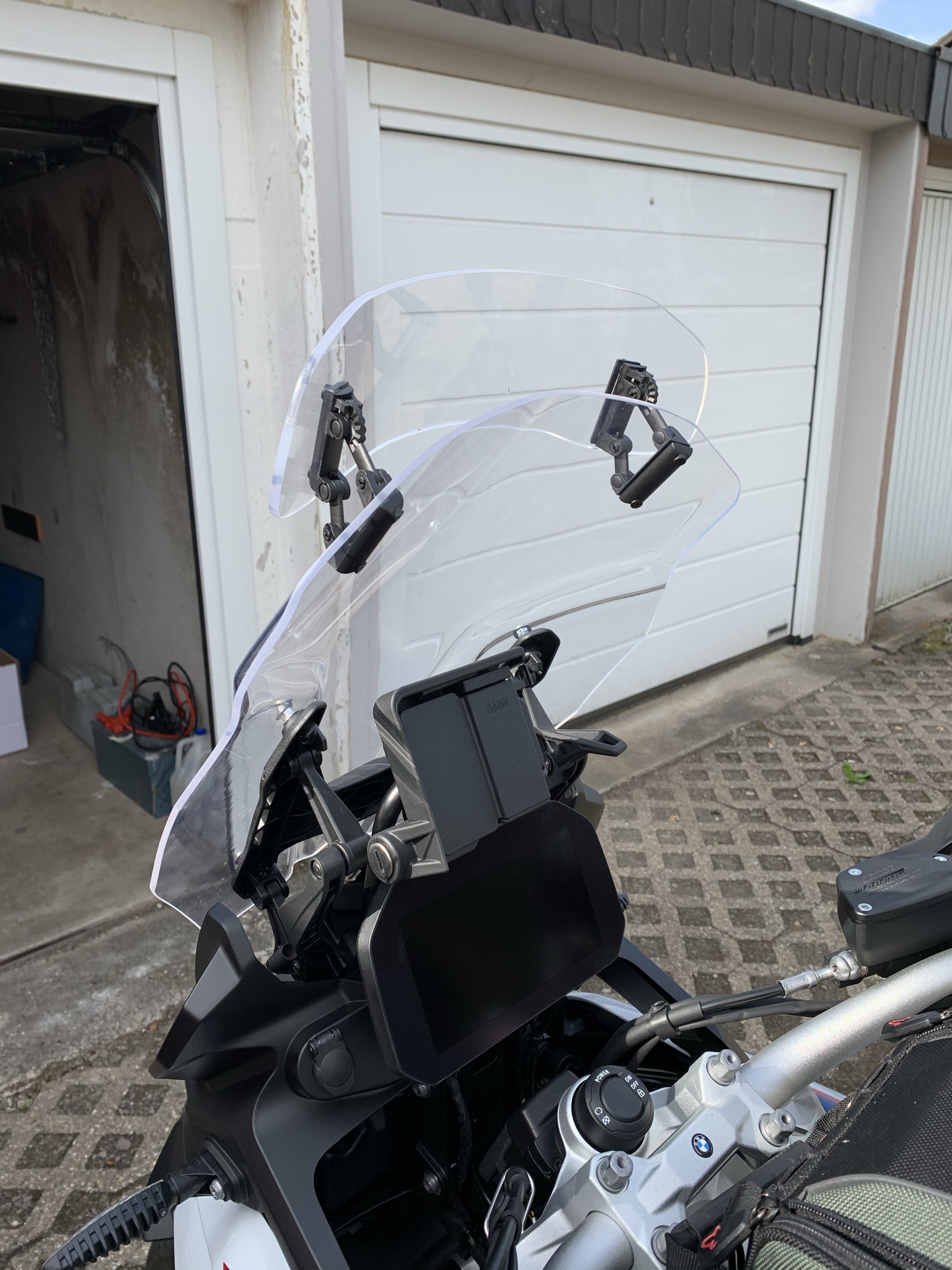

Gestern konnte ich dann endlich die MRA-Vario VTM testen.
Sie ist 47 cm hoch (7 weniger als die Puig) aber trotzdem noch leiser.
In Verbindung mit der Scheibenverstellung der ADV herrscht auch bei Höchstgeschwindigkeit Ruhe am Helm. Kein Flattern der Scheibe, kein Rütteln am Helm (Scorpion ADX mit Schirm).
Die Puig geht zurück.

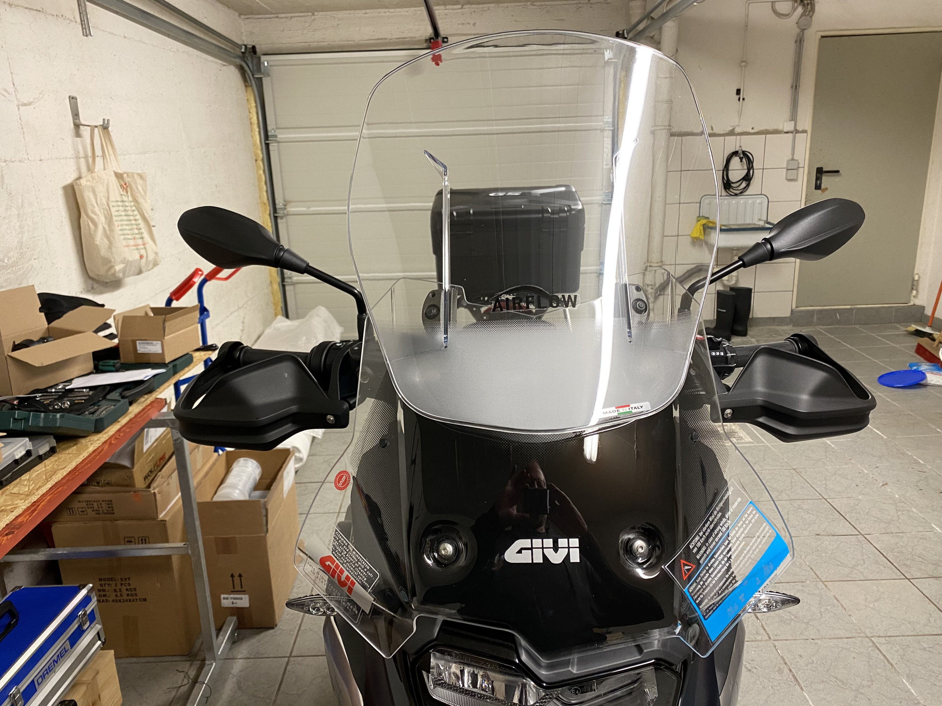

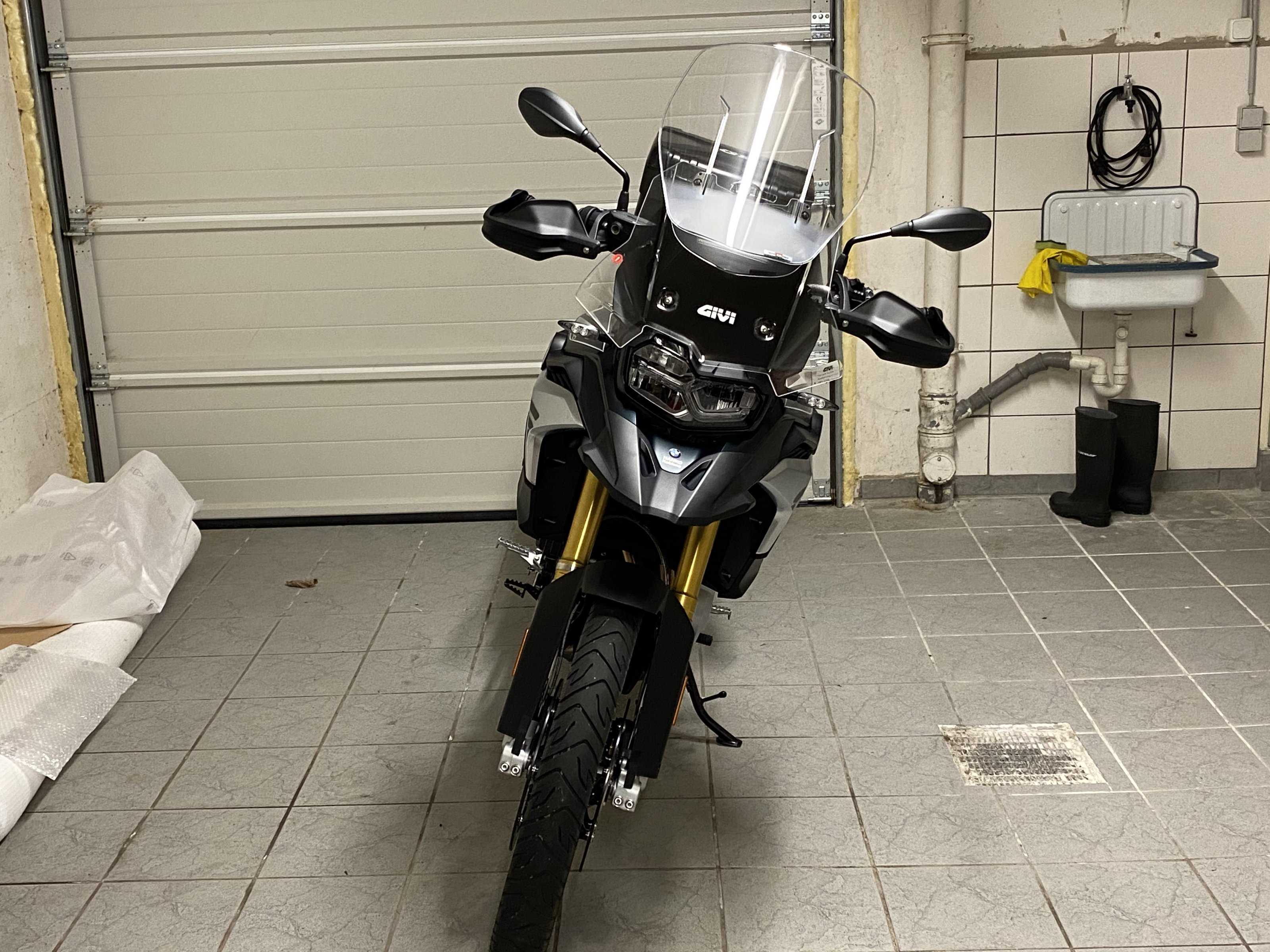

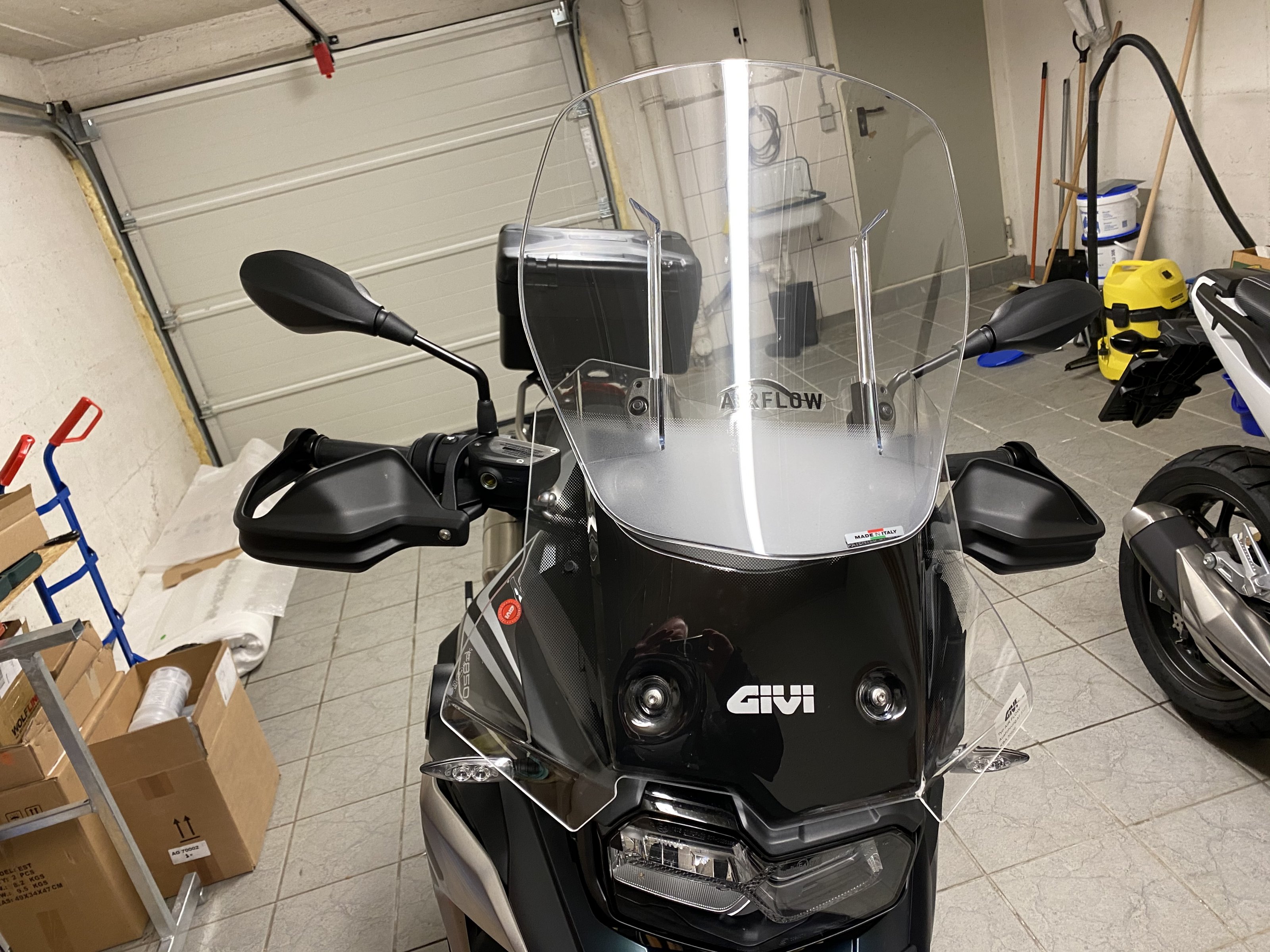

Heute ist die Givi Airflow angekommen.
Gleich ausgepackt und montiert. Es sind die original Scheibengummis und Metallführungen der Schrauben zu verwenden. Eigenes Befestigungsmaterial war keins dabei.
Finde jetzt die Optik nichtmal so hässlich, habs mir schlimmer vorgestellt.
Habe auch direkt eine Probefahrt gemacht, ca. 30 km inkl. Autobahn bei unterschiedlichen Geschwindigkeiten und Scheibenstellungen.
Die Scheibe ist ca, 2,5 mal so groß wie die originale Scheibe,
Der Verstellmechanismus ist noch etwas hakelig, wird sich mit der Zeit einspielen.
In niedrigster Stellung auf jeden Fall besser als die originale Scheibe, eine gute Belüftung bei warmen Temperaturen.
Mittlere Stellung ist angenehmer bei schnelleren Landstraßenpassagen.
Hohe Stellung gut für Autobahnetappen.
Der Winddruck auf Brust und Hals ist weg, ich merke aber doch noch etwas über dem Helm eine Art Verwirbelung, die aber auszuhalten ist.
Man kann bis ca. 80 kmh mit offenem Visier fahren und ich habe auf der BAB die 150 kmh mal angetestet, schneller wollte ich nicht, bin ja noch im Einfahrmodus.
Alle Stellungen der Scheibe sind besser als die originale Scheibe.
Ich werde sie behalten, sie passt trotz eigenwilliger Optik ganz gut zum Moped, ich habe irgendwie das Gefühl die Scheibe macht das Moped erwachsener. Klingt seltsam, aber von hinten und vorne sieht es jetzt in meinen Augen größer und stimmiger aus als zuvor.
Lenker und/oder Spiegel schlagen bei max Einschlag nicht an der Scheibe an. D.h keine Spiegelverbreiterung nötig.
Bevor ich es vergesse hier nochmal meine technischen Daten:
Größe: 1,92m
Sitzhöhe: 890mm (Rallyesitzbank)
Scheibe: Givi Airflow 47cm (kleinste Stellung) bis 59 cm (größte Stellung), stufenlos mit der Hand einstellbarr
Helm: Integralhelm Scorpion 510 Air, Enduro-und Crosshelm muss ich noch testen
Ohrstöpsel: keine (trage nie sowas)

Hast Du ggf. auch nochmal Fotos mehr von der Seite?......und mit ein bisschen mehr Mopped 😉?
Bisher noch nicht, die 2 Bilder hatte ich nach der Arbeit, Montage und Probefahrt noch fix gemacht.
Muss bei Gelegenheit mal bessere machen. Weiß nur nicht wann ich dazu komme.
Was auch auf den Bildern nicht richtig rüber kommt ist wie mächtig die Scheibe in Wirklichkeit ist, unten sehr breit (49 cm), sie verdeckt speziell unten erheblich mehr Fläche als die O-Scheibe. Die Höhe in der größten Stellung ist ebenfalls schon enorm, ich schau zwar immer noch locker drüber, aber das subjektive Gefühl einen deutlich besseren Windschutz zu haben wird schon durch die reine Größe der Scheibe vermittelt.
Ich muss auch die richtigen Einstellungen für mich erst noch finden, die kurze Probefahrt gestern war nett, aber noch nicht das Ende der Testphase.

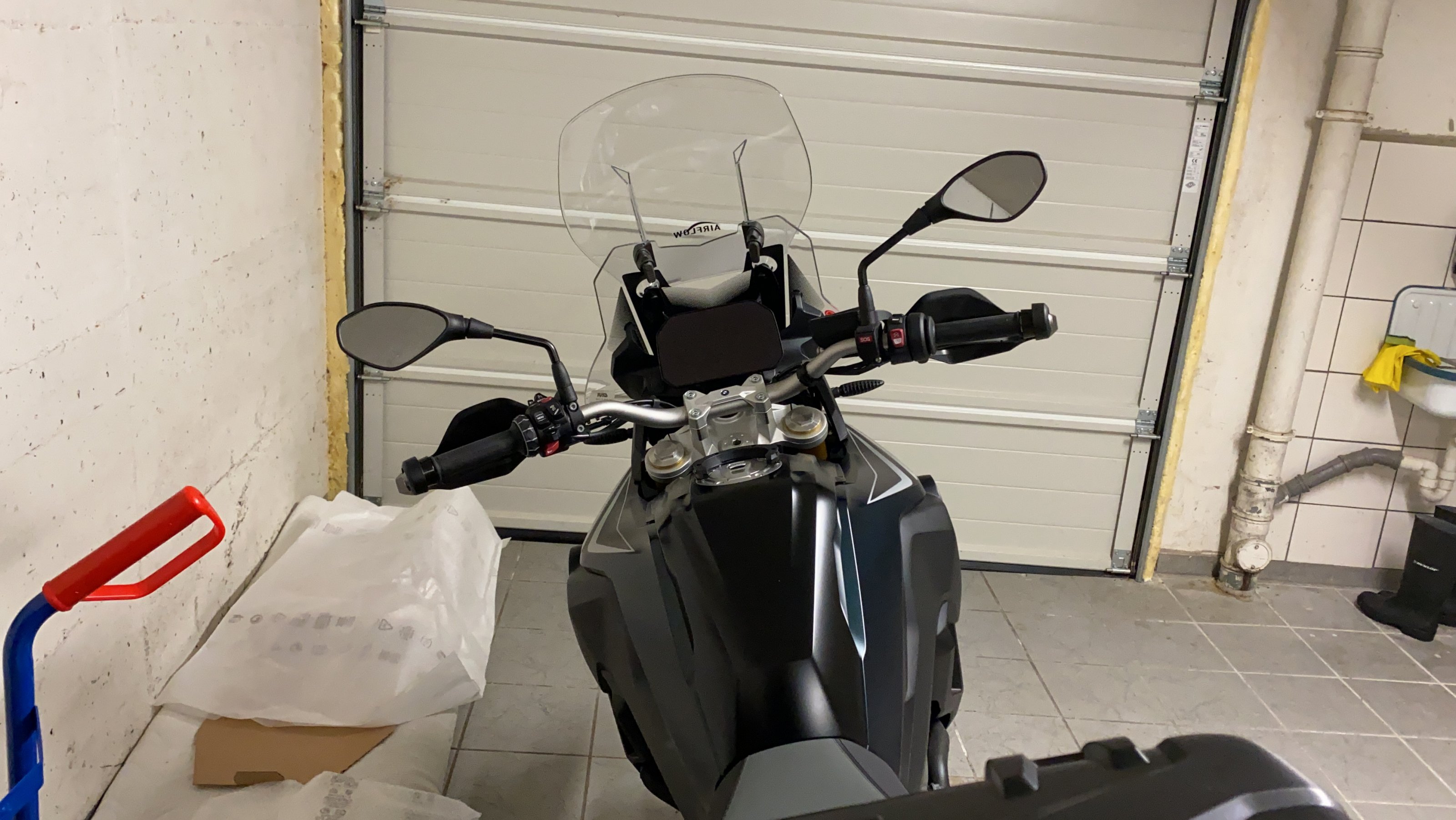

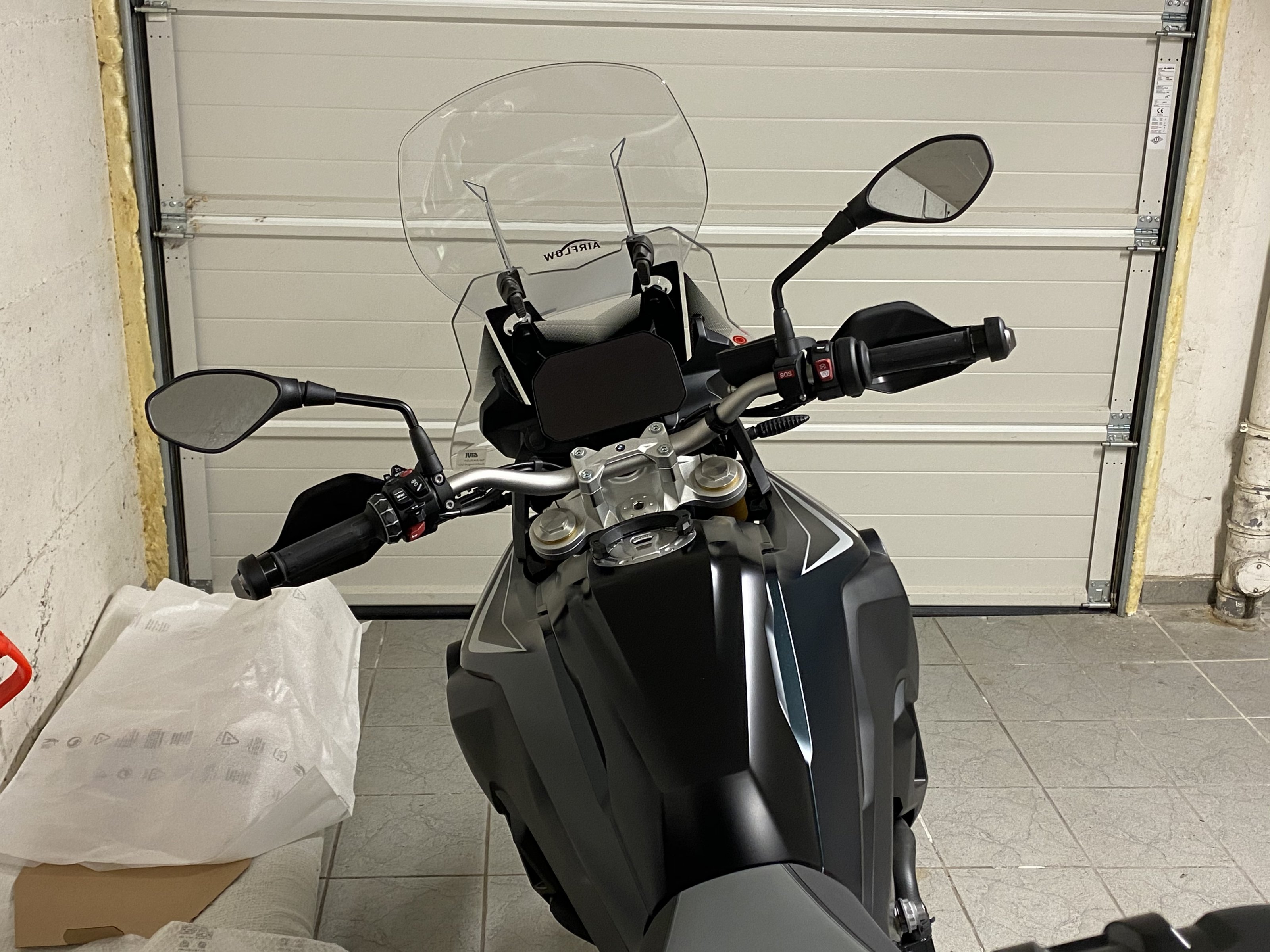

Hab noch paar Bilder gemacht, leider aufgrund des Wetters nur in der Garage. Bitte keinen Panoramablick und Alpenpässe erwarten und das Chaos in der Garage einfach ignorieren.
Aber mal davon abgesehen finde ich die Scheibe im Gesamtbild nicht viel zu groß für die 850 GS, sieht für mich noch recht stimmig aus. Ist ja auch kein Zwergenmoped und größer als die 1200 und 1250er GS ist sie auch (zumindest länger und hat den längeren Radstand). Das war für mich wichtig bei der Wahl des Mopeds, zu klein macht bei mir keinen Sinn. Hab die 1200 und 1250 mehrfach ausprobiert und angetestet, aber da gibt es zuviele Punkte die mich extrem stören, Die 850er passt für mich da einfach besser.
Micha
