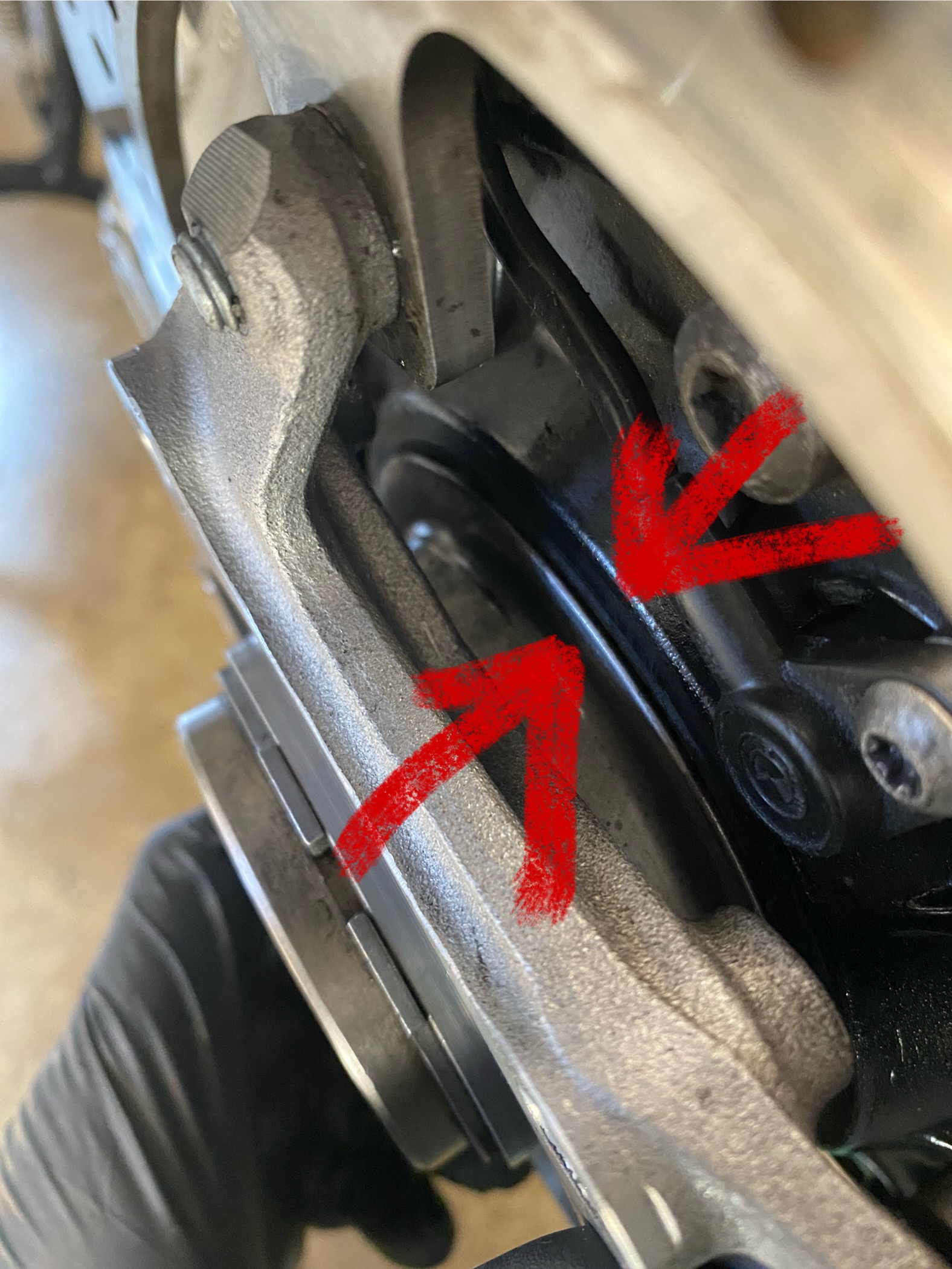

Das Geräusch kommt m.M.n von den mit roten Pfeilen markiertem Bereich.
Darf in diesem Bereich ein „schleifgeräusch“ ( nicht metallisch, kein rattern und kratzen, sondern eher ein smoothes schleifen wie von einem Plastikring) entstehen?
Vielen Dank schonmal!

Ich würde das HAG Oder Endantrieb mal nach unten abklappen und dann mal von Hand am Radträger drehen.
Dann spürst Du auch ob sich eventuell um einen Lagerschaden handeln könnte

Vielleicht mal mit Stethoskop (ersatzweise Schraubenzieher) versuchen zu orten, wo das Geräusch genau herkommt? HAG oder Kardantunnel? Faltenbälge drücken und horchen ob sich was ändert? HAG abklappen und hören ob es weg ist wenn die Welle nicht mehr mitdreht?
Wenn's aus dem HAG kommt, wird es leider schon ein Lager sein, was anderes kann da drin m.E. kein Schleifgeräusch machen.
