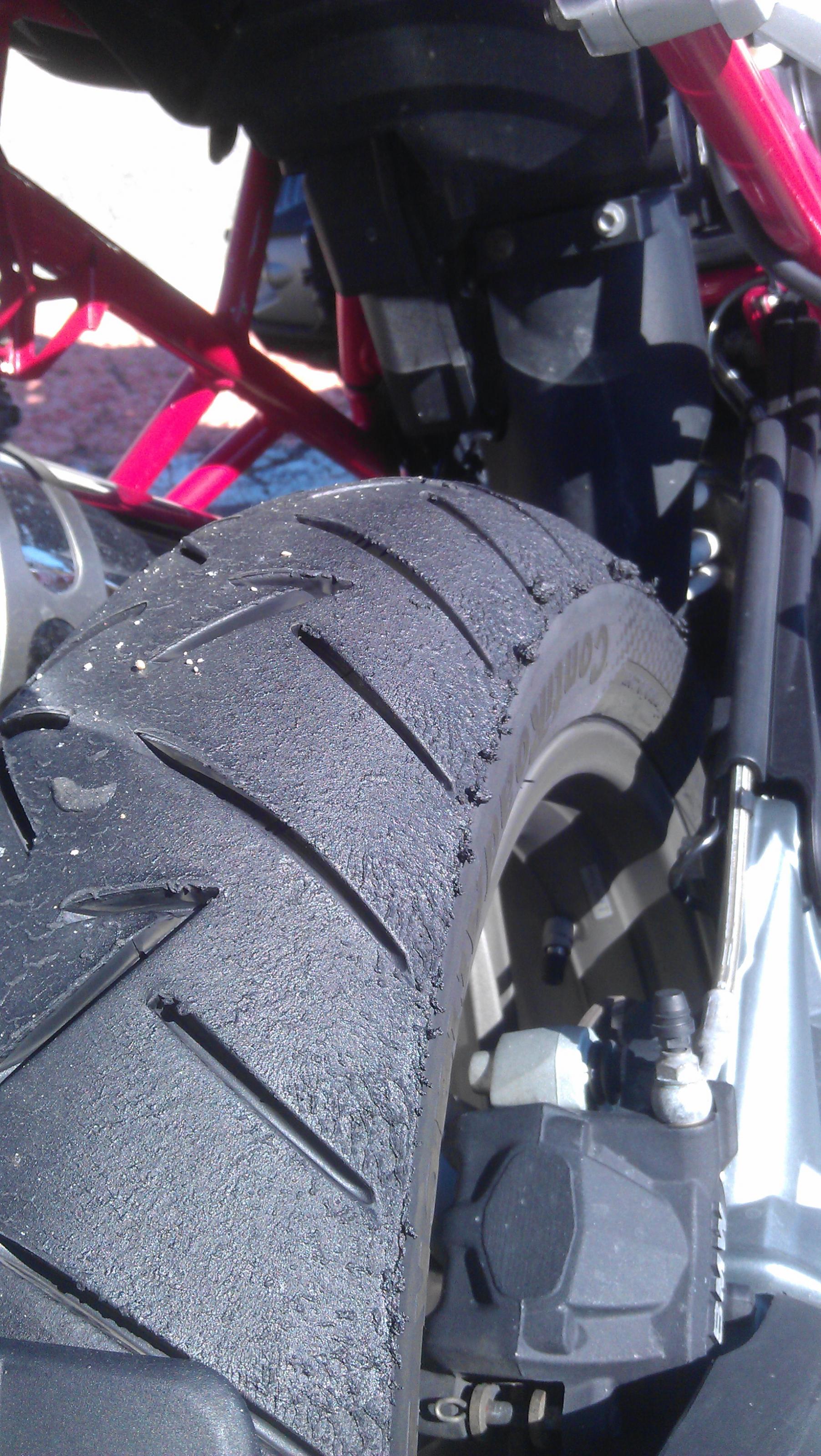

War letzte Woche wieder in Lédenon bei einem Fahrsicherheitstraining,
hier ein Bild des dazu montierten CRA 2 EVO nach einem zügigen Turn beim freien Fahren.
Ich hatte während der ganzen 3 Tage niemals ein "schlechtes" Gefühl,
und es ging dabei runter bis die Fussrasten kratzten.

Ciao Josef, hast Spass gehabt ? hoffe ich doch. ;)
Der Reifen sieht " gut " aus, so knapp noch in seinem Temperaturfenster...........
