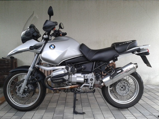

meine Aufkleber sehen schon echt übel aus und ich will die neu machen.
Neue hab ich schon.
Einzige Frage, wie bekomme ich die möglichst schonend ab?
Will natürlich nicht alles zerkratzen, denn das macht wenig Sinn.
hat wer eine Idee?

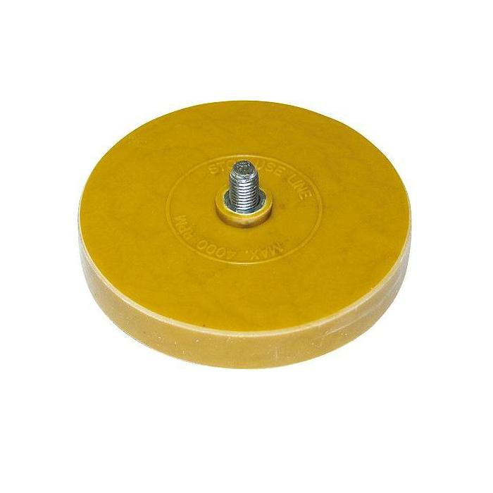

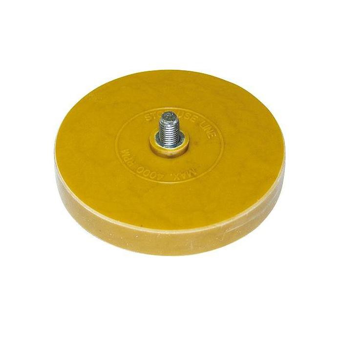

ich werfe noch den guten alten Folienradierer in den Raum.
Gibt keine Kratzer und nimmt fast zu 100% den Kleber gleich mit.
Bei uns erfolgreich im täglichen Einsatz!

Martin hat jetzt schon mal WD 40 in den Ring geworfen
Grüße Volker
