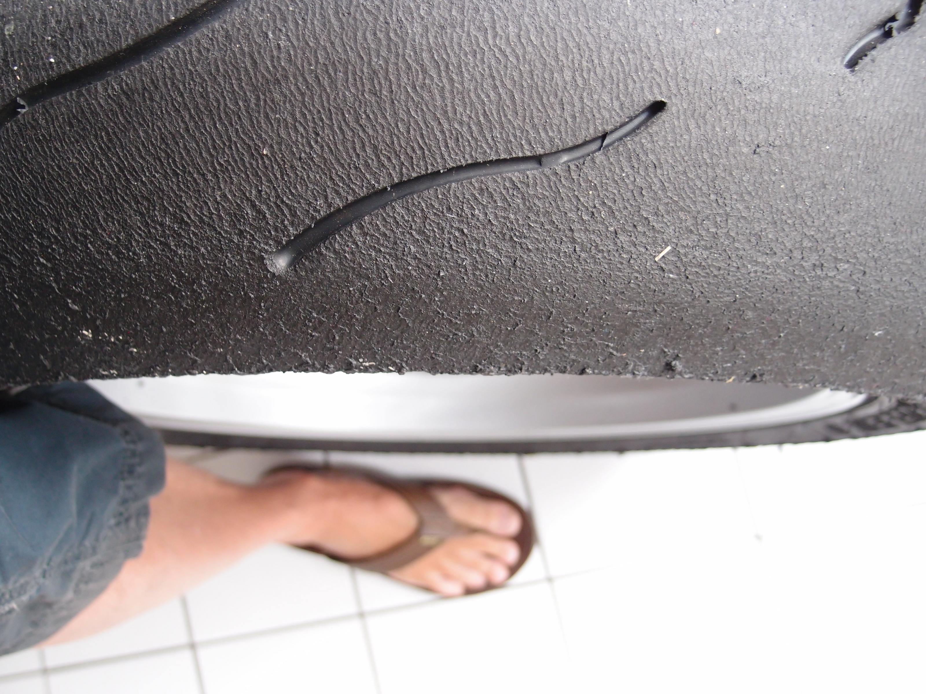

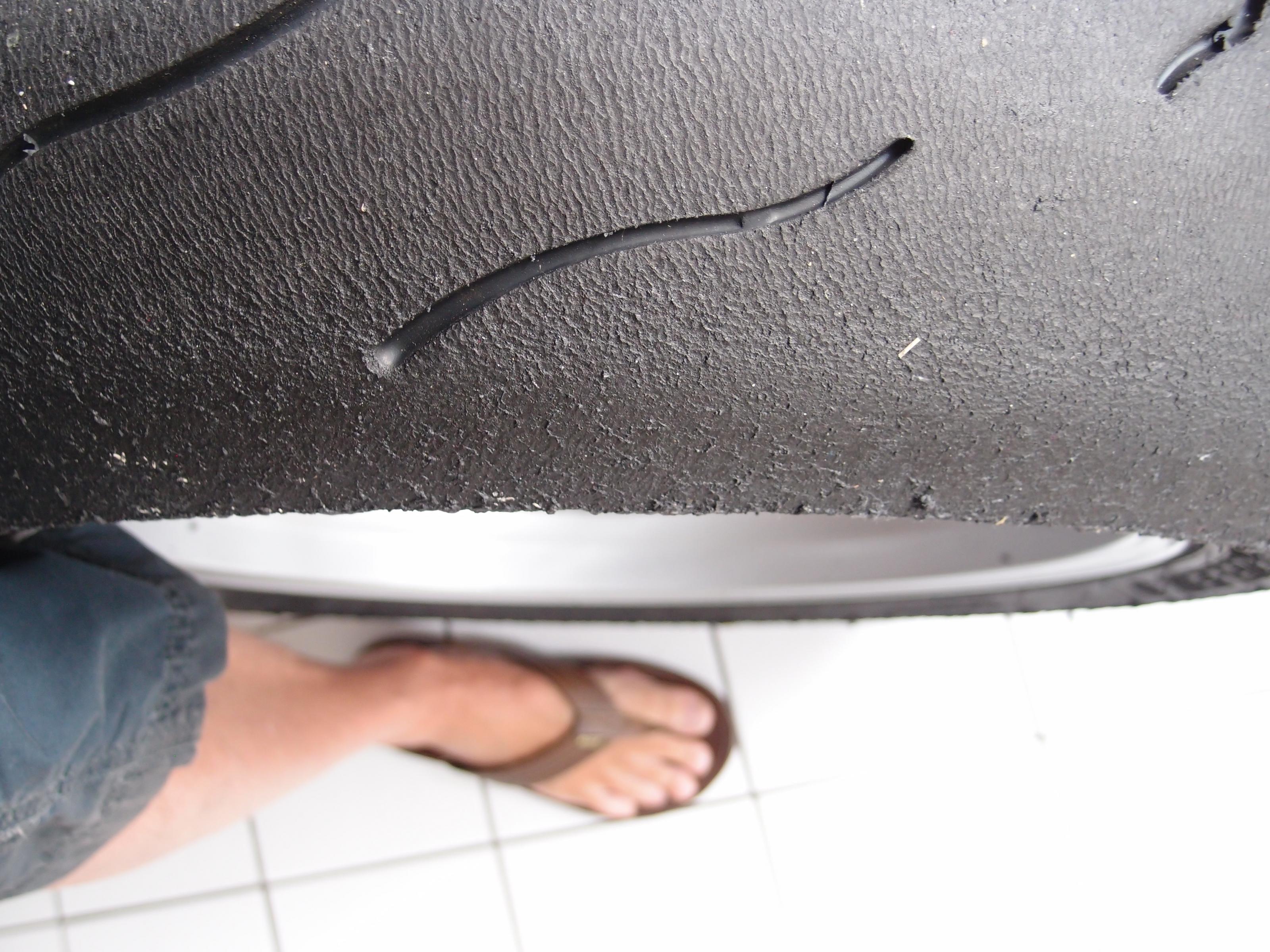

ich hatte genau das gleiche reifenbild auch schon mehrmals mit dem pirelli, war auch nie in den ersten turn´s immer erst nach dem 2-3 turn bzw. am nachmittag, habe mich dann mit fahrwerkgurus und reifenspezies unterhalten mächtig rumdiskutiert, letztendlich war es nur der luftdruck und das zu starke aufheizen der reifen, sind zwar sehr gute sportreifen mit enorm grip und auch mal für kringel ganz gut ausgelegt aber genau hier muss der reifendruck halt passen, sind ja keine reinrassigen rennreifen bei denen sind die heizdecken auf jedenfall ein muss.:)

Vor ein paar Jahren war die Zugstufe sehr, und die Druckstufe ziemlich entscheidet für das Reifenabriebsbild.;)
Mag heute anders sein ! :rolleyes:
Der Reifen auf # 17 sieht nicht dramatisch aus.
Gast 11390
larsi
das ist ja alles richtig, habe mich da wirklich schon viel mit beschäftigt und vorher auch bei pirelli wie auch bei metzeler informiert, was dir aber keiner beantwortet wenn du denen erzählst das du mit einer gs (rel. hohes gewicht) und 17" mit diesen reifen auf dem kringel rumturnst.
und das von "gordon" gezeigte reifenbild bekommst du nur durch einen anderen luftdruck und weniger aufheizen in griff, er kann es gerne mal so ausprobieren.
Gast 11390
das ist auch heute noch so, ein falsch eingestelltes fw erkennst du sofort am reifenbild, trifft aber beim bild # 17 nicht zu.
sollte er weiter auf dem kringel mit diesem reifen fahren bin ich mir ziemlich sicher das er die krätsche macht (nicht vom grip der hält schon) aber er reißt weiter auf und ist viel früher hinüber.

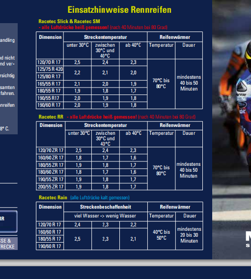

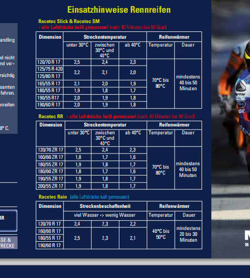

für K1/K2 ist der druck doch gut ... beim K3 bin ich nicht sicher.
es sind vorgegebene werte die nicht immer 100% passen müssen, kann man nur durch testen und ausprobieren heraus finden.
hier noch mal für den K3 RR
in 120/70 17 und 190/55 17 gleich beim 180er

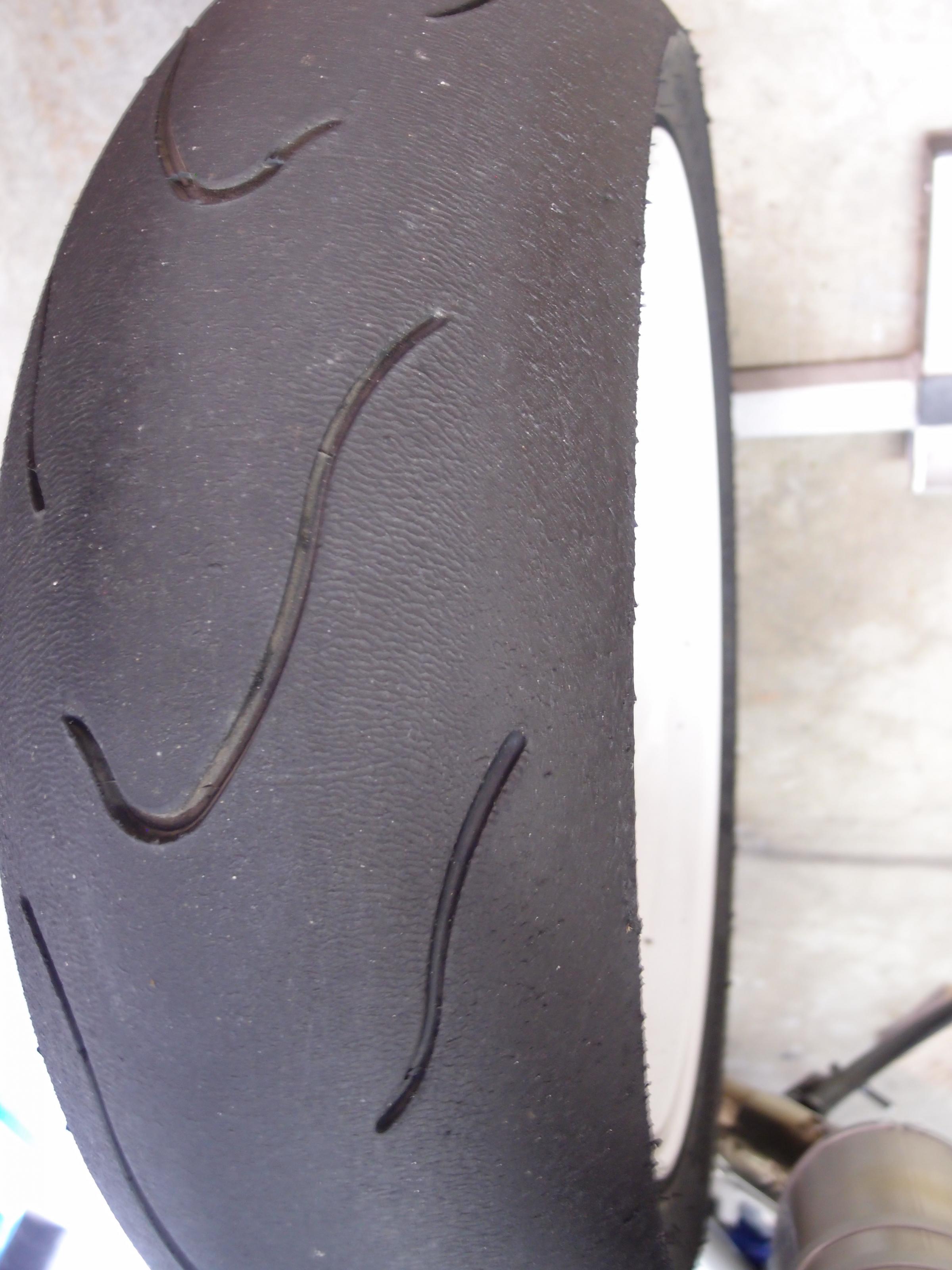

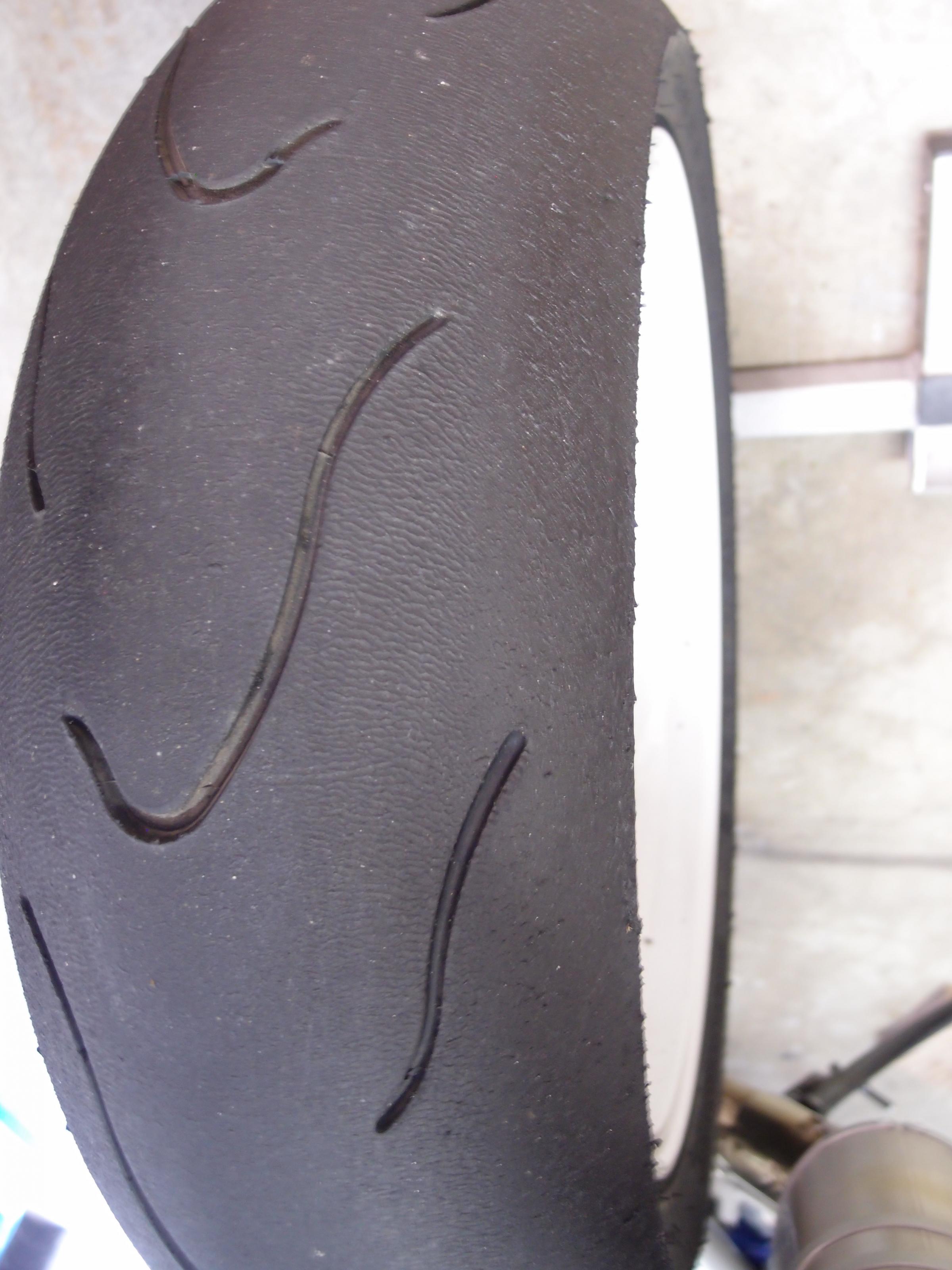

Hinten viel zu hoch. Larsi hat ja schon den Hinweis zu "GP Reifen" gegeben ..............Fahre selber K3 (einmal hatte ich den K2) mit Kalt Hinten 1,5/1,6. Ordentlich Gas, gute nicht zu warme (30Grad) Außentemperaturen und guten Asphalt (Cartagena ist sehr gut) dann passt alles. Falls du deinen Reifen nicht richtig warm bekommst, einfach ein wenig mehr Luft drauf. Das siehst du am Reifenbild (reißt auf).
Und verwende deine Reifenwärmer ............
Das Bild müsste ein K3 sein.
Gruss
Gast 11390
"sk1"
schönes Reifenbild,
der von dir gezeigte reifen ist der Racetec interact k3, der von "Enduroopa" und mir gezeigte ist der neue M.-Racetec RR k3.
Und in Cartagena bei nahezu 30C° wird es mit dem Luftdruck sicherlich auch anders aussehen als in A.D.R. im Oktober mit 12-18C°
Die Vorgabe von Metzeler bei <30C° mit Heizdecken (40min.80C°) ist vorne 2,5 hinten 1,8/1,9 hatte hier den Luftdruck eingehalten und genau das gleiche Reifenbild wie von Gordon gezeigt erhalten, und dies war nicht nur einmal der fall, auch beim Pirelli Supercorsa V2 SP hatten meine Reifen so ausgesehen, erst beim erhöhen des Luftdruckes wurde das R.-Bild so wie es sein sollte.
Die Luftdruckvorgaben der Reifenhersteller stimmen mit Sicherheit für den Straßengefahrenen Reifen überein, und wer auf der Rennstrecke mit zugelassenen Straßenreifen rumturnt muss mit dem Luftdruck zwar um einiges runter aber da heißt es dann einfach probieren und nochmal probieren. Deine Vorgabe mit 1,5bar bei einer GS ist m.M.n eindeutig zu wenig:)
