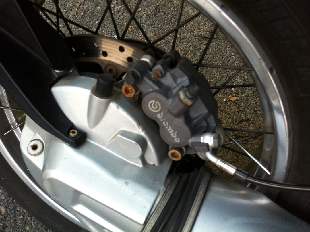

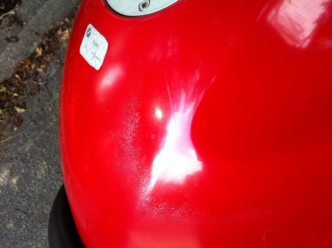

Es bot sich das von euch prophezeite Bild:
Tank tlw. bleich…
Ganz vorne oben links bereits ein Lacksprung und fast abgeblättert..
Kratzer im Schnabel

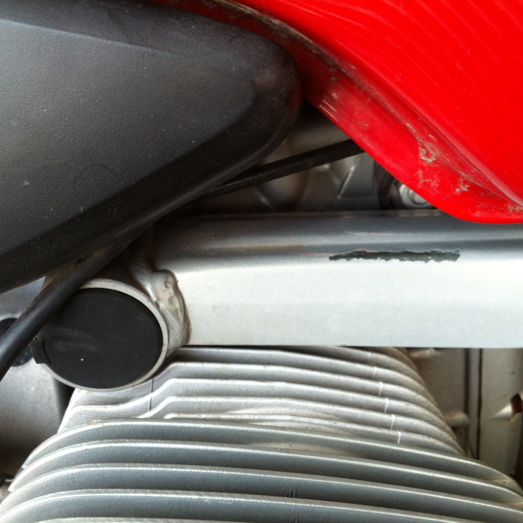

Beim Rahmen (eigentlich dieser Schenkel zur Gabel) war links und rechts etwas Lack ab..
Sitzbank hatte Loch..
Sämtliche Schrauben, wo schon mal ein Werkzeug dran war, rosten..
Die Verchromten Teile der Dämpfer zeigen auch schon die typischen Rostpunkte

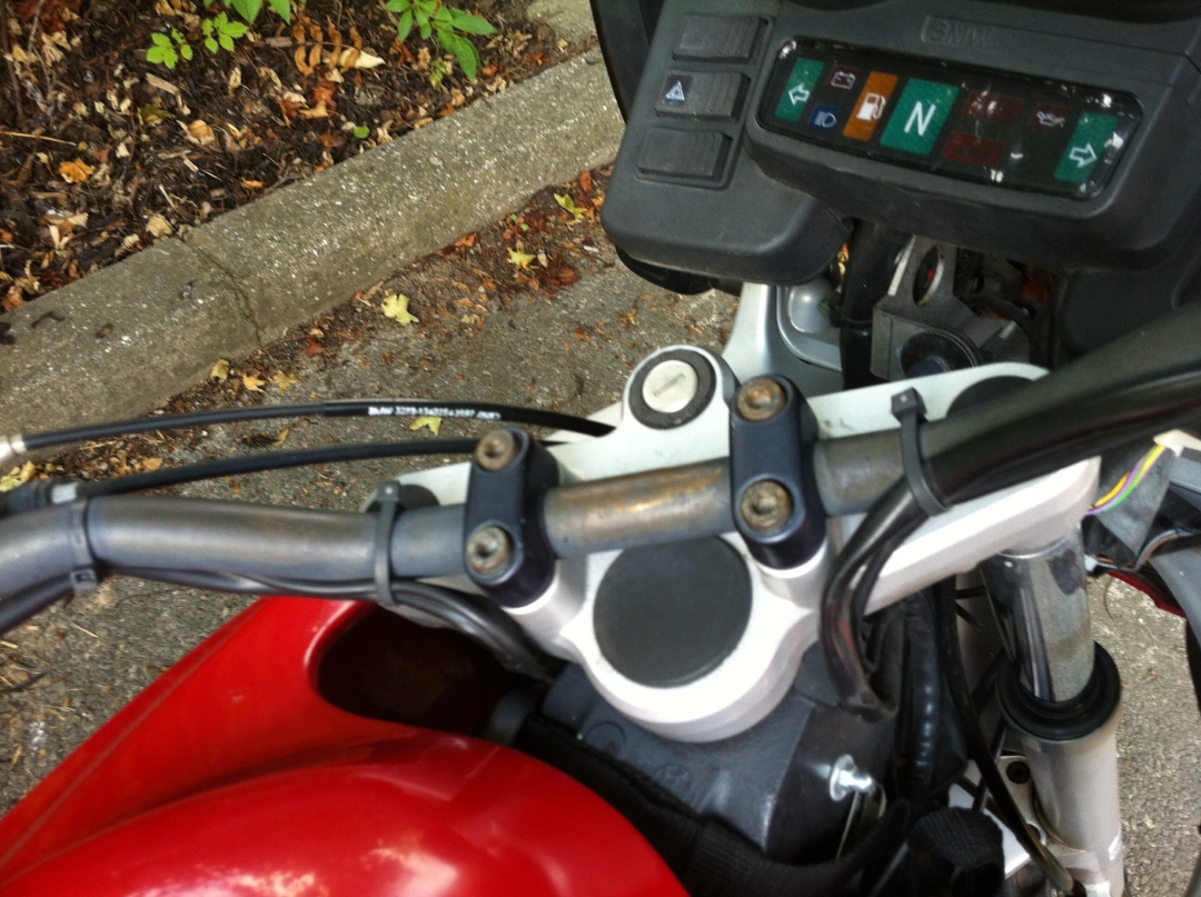

Irgendwelche (ovalen) Spiegel..
Irgendwelche Blinker (vorne & hinten verschieden)
Am Lenker steht LSL (original???) und der ist arg verwittert
Nachbauscheinwerfer 2-äugig (orig. vorhanden)
Rechte Zylinderabdeckung tiefe Schleifspuren
Luftfilterkasten schon weiss und „sandet“ ab.. (das dürften aber eh alle älteren so machen)
Linker Blinkerschalter abgebrochen

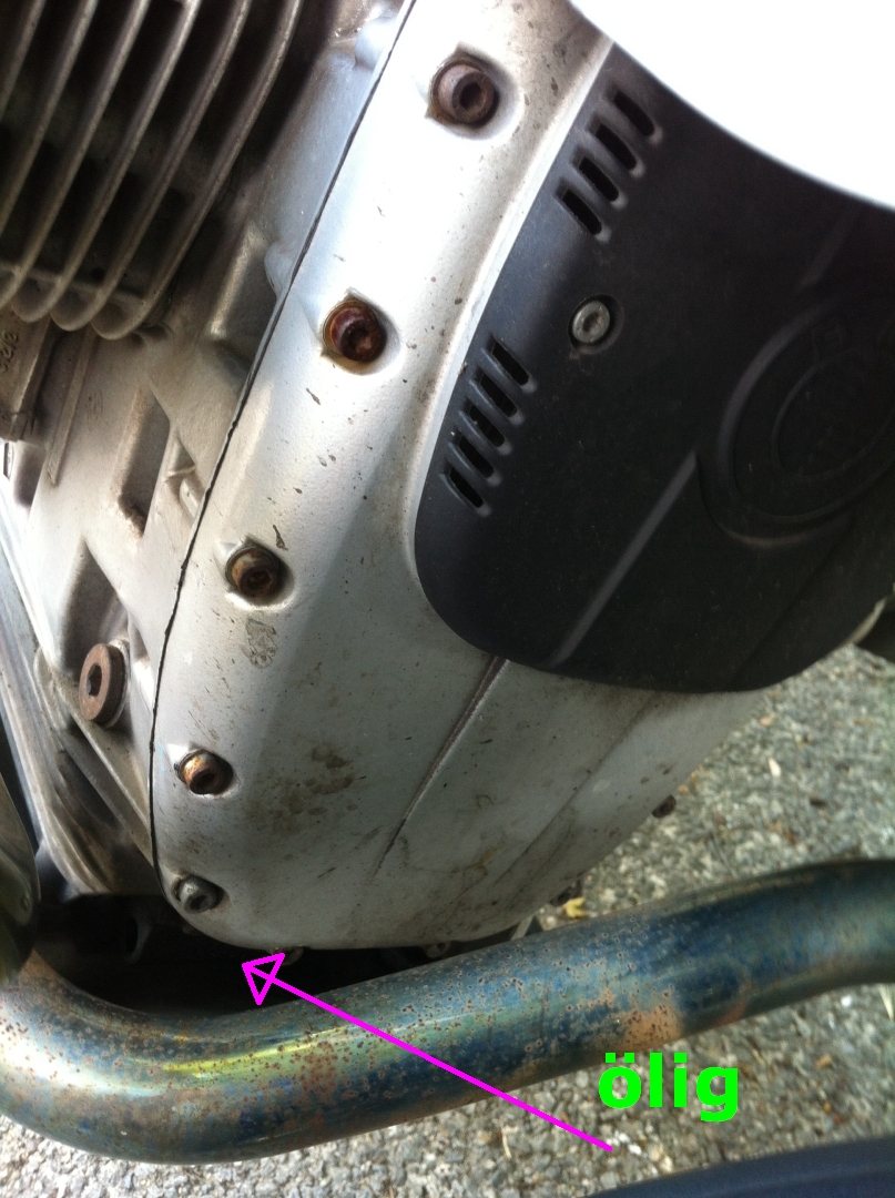

Motor ist ganz vorne (hinter dem Krümmerrohr) leicht ölig… sonst aber trocken..

Bremsen und Klötze sehr gut
Reifen mit reichlich Profil (Michelin Pilot irgendwas)
Getriebe ist bereits M97
Bremsleitung neu (leider kein Stahlflex.. aber auch keine Gummi.. schaut aus wie ein Bowdenzug.. dünne Kunststoffschicht außen, darunter Stahl(?)-Wicklung)

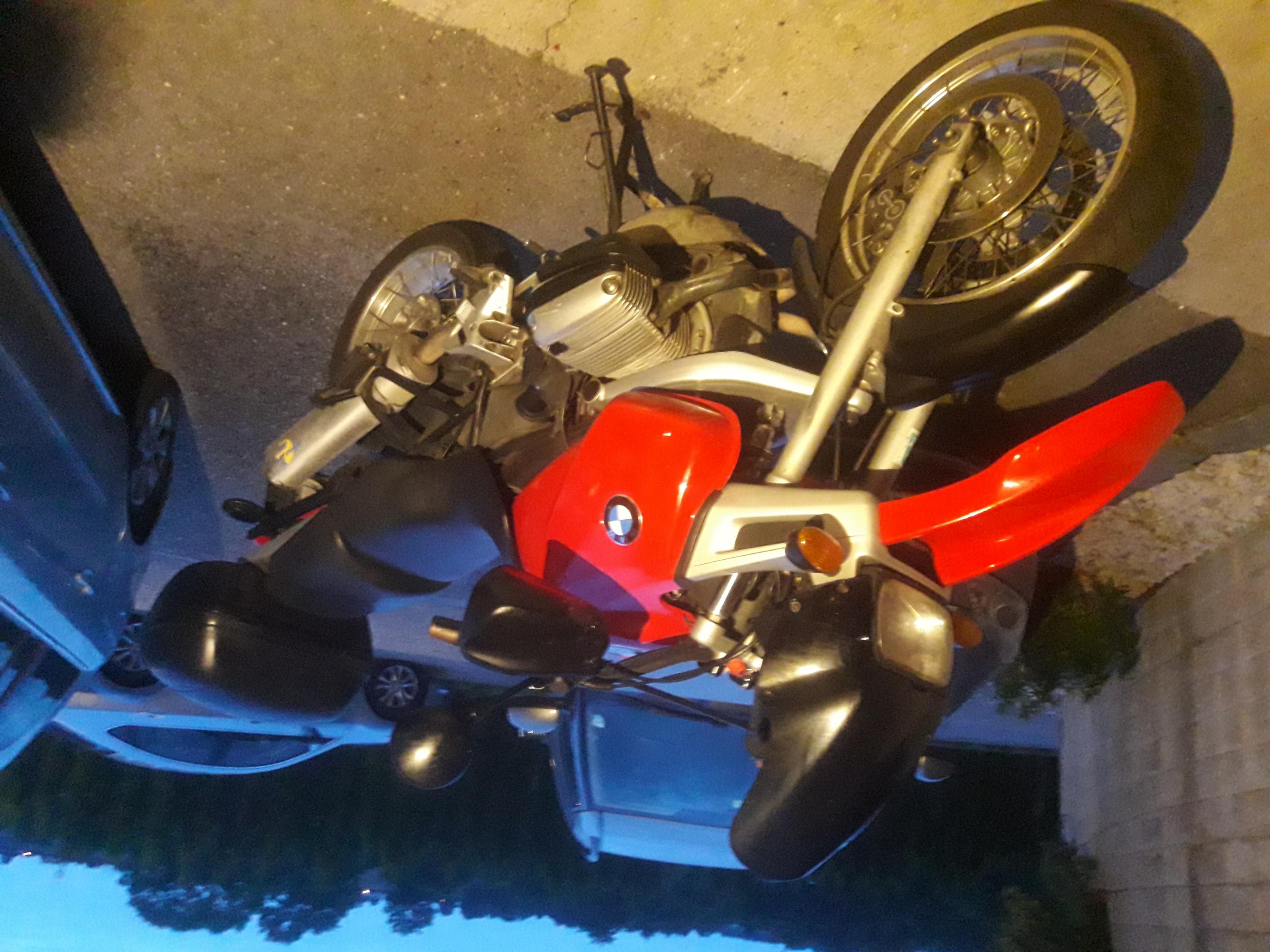

So einmal quer durch halb Österreich zu nächsten…
Hier bot sich ein Bild, wie eine 20Jahre alte BMW (92tkm) aussehen soll (ich hab keine Fotos gemacht)
Vater und Sohn haben in Summe 4 Motorräder, die stehen in der Garage, die Autos draussen..
Rundherum ordentlich und halbwegs sauber.. alle Motorräder sehr gepflegt..
So auch die BMW:
Ja, die Kunststoffteile waren alle frisch eingesprüht, der LuFi-Kasten „sandete“ auch..
Aber kein Rost, Motor komplett trocken…
Keine Sturzschäden, tiefe Kratzer o.ä.
Bremsschläuche dürften noch alte aus Gummi sein..(egal kommen sowieso Stahlflex)
Der Vorbesitzer war Kollege des Vaters und hatte sie vor 4-5 Jahren komplett durchgewartet und serviziert und repariert, Tank und Schnabel wurden auch neu lackiert..
Es fehlt die hintere Spritzschutz…
Den Original Endtopf sowie Mitteltopf gibt´s dazu..
Bremsen und Klötze recht frisch
Reifen ok (Conti irgendwas Tour oder so)..
1950,- unverhandelt… schätzte, dass man sich auf 17, 18 hundert einigen kann..

Der Ölverlust deutet meiner Meinung auf einen verschliessenen Kurbelwellensimmering hin. Wie gross der Aufwand für den Tausch ist kann ich nicht sagen.

Den Ölverlust (Pfeil) führe ich auf eine Undichtigkeit des Frontdeckels zurück. Häufig lässt sich das Problem schon durch nachziehen der Schrauben beheben. Ein defekter Kurbelwellensimmering dokumentiert sich durch Öl im Spalt zwischen Mototor- und Getriebegehäuse.
Ein derart runter geschlamptes Motorrad, bei dem auch noch die Laufleistung fraglich ist, würde ich jedenfalls nicht kaufen.

Achso... ihr wolltet ja auch noch Bilder von der zweiten...
kann ich jetzt liefern, denn heut war ich noch Probefahren
(ohne Gangspringer, ohne Kupplungsrutschen und kein Durchschlagen o.ä. bei Schlaglöchern)
