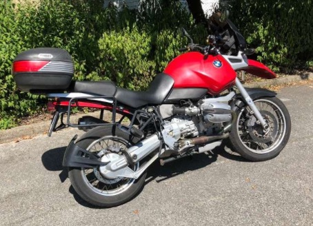

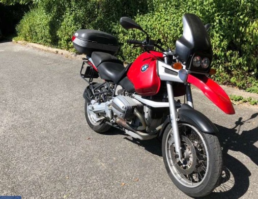

das wäre die Gute... (leider keine besseren Bilder)
Holgi... komme aus dem mittleren Osten Österreichs...
die eine BMW steht in Linz, die andere in Wien.. ich wohn ziemlich genau in der Mitte davon...
Danke Stefan

Nach den Bildern zu urteilen, schaut sie aus, als ob sie überwiegend im freien Stand. Schau dir alle Gummiteile an (Ansauggummi, Zündkabel, Bremsleitungen, Reifen, etc.) Die geringe Fahrleistung kann die nachvollzogen werden?
Wirf auch einen Blick in den Tank so gut es geht, wegen Rost.
Frag auch, ob es schonmal Probleme mit dem ABS gab. (Testen!)
Viel Erfolg.

jo... die Schraubenköpfe sind mir auch (besorgt) aufgefallen...
siehst du sonst noch was, diesbezüglich?
ein Motorrad im Freien stehen lassen ist für mich eigentlich ein NoGo (sorry für den blöden Ausdruck.. aber er passt hier halt)
also wenige km hin oder her, aber wenn dem wirlich so ist, dass die draussen im Salzwasser stand (noch dazu in einer Grossstadt) würde ich echt in´s überlegen kommen sie nicht zu nehmen und die mit 92tkm anzuschauen... (oder weiter warten)
jo.. heute Besichtigung... schau ma mal.. vielleicht betriffts ja nur diese beiden Schrauben...
gibt´s sonst irgendwo typische Roststellen?
ABS hat´s nicht... das war das erste was er am Telefon gesagt hat..

Wenn mir ein Verkäufer Bilder von so einem ungepflegten Mopped schicken würde, wäre die Sache nur noch über den Preis interessant. Die ist einfach nur ungepflegt (selbst für meine Verhältnisse ). Kein ABS und wenn ich das richtig sehe keine Heizgriffe, spricht gegen ein Wintermopped, also steht sie wirklich laaaaaange draußen.
Meine steht zwar in einer Garage, hat aber ~120tkm runter und wird nur gewaschen, wenn sie in die Werkstatt kommt (ich schäme mich sonst) und im Winter mal wegen dem Salz. Ich fahre den Winter oft durch.
Die sieht besser aus als die rote......
Überlege dir gut, ob ohne ABS sinnvoll ist. Für mich wärs das.....
