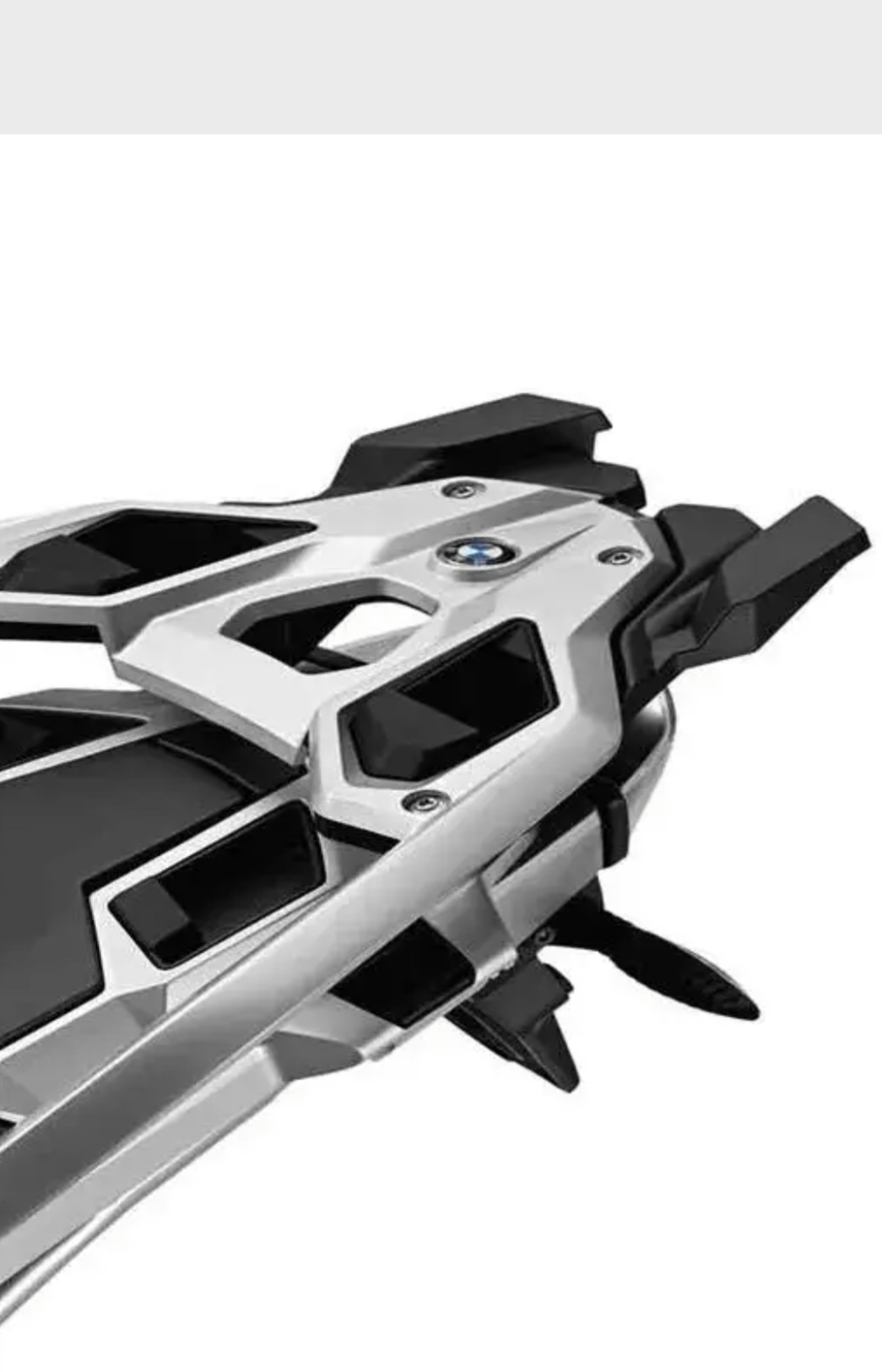

Hallo zusammen,
ich möchte an meiner GSA 1200 LC anstatt des normalen Gepäckträger dem der GS haben. Da soll dann ein BMW Vario-Topcase drauf. Geht das problemlos? Hat das hier schon jemand gemacht.
Danke für Info ... MacMiso :-)
Gast29174
Das geht problemlos. Wenn ich mich richtig erinnere benötigt man an zwei Stellen andere Schrauben und du musst darauf achten, dass du bei der Gepäckbrücke das richtige schwarze Adapterteil für das Variotopcase dazu kaufst.

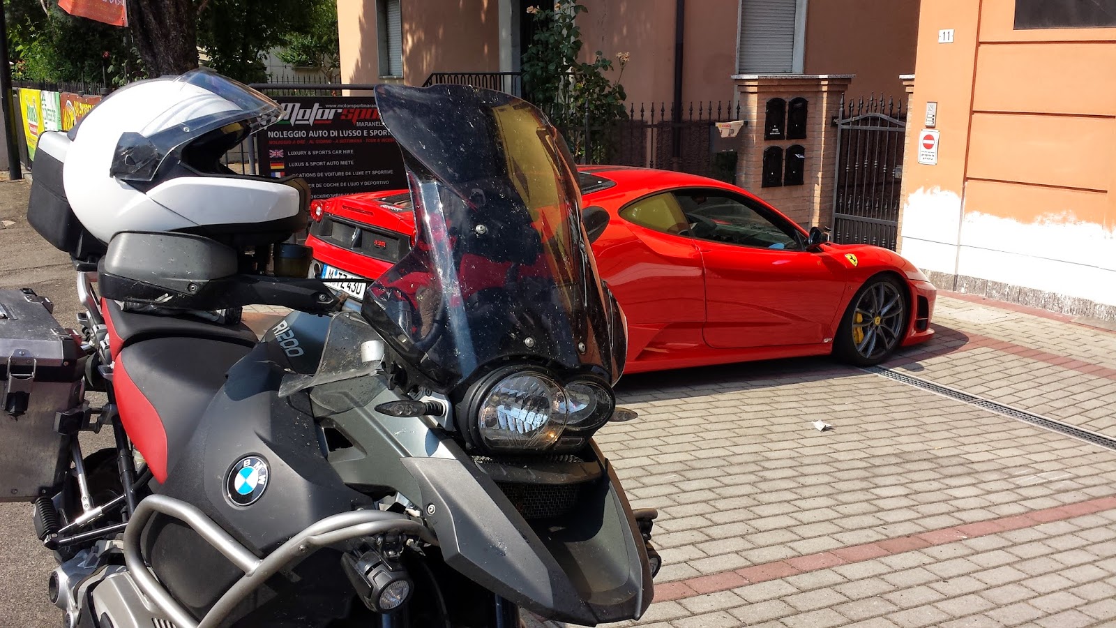

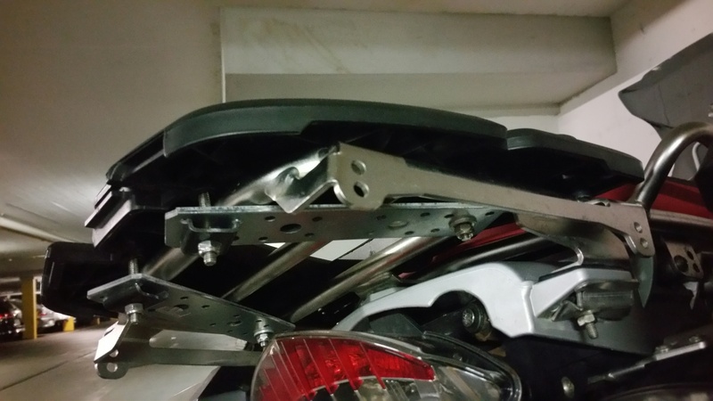

... nicht an einer LC, aber an einer GSA aus 2011...
schau mal -> Welche Schrauben für den Topcase-Adapter von BMW
evtl. kann das auch an der LC funktionieren...
Wenn du das gesammte Gerüst abbauen und gegen die Halterungen, der normalen GS wechseln möchtest, sollte das auchfunktionieren.
Die benötigten Teile findet man bei realoem.
Bilder vom Umbau - gerne hier einstellen :wink:

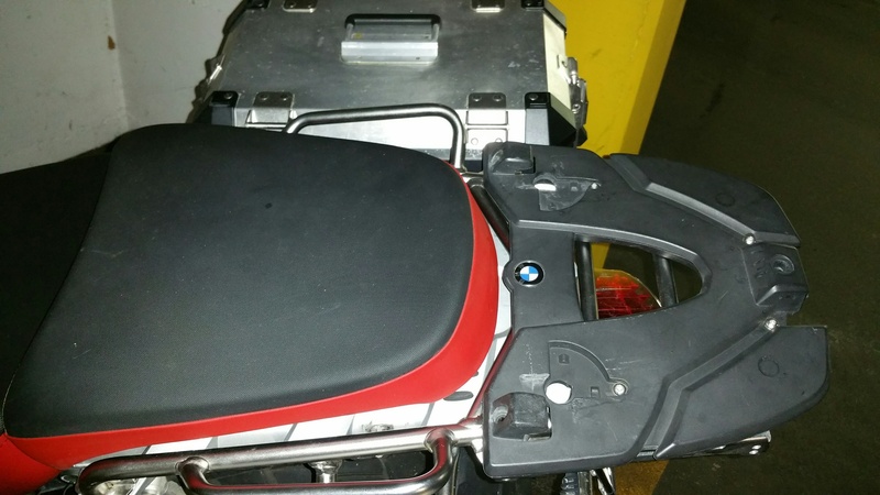

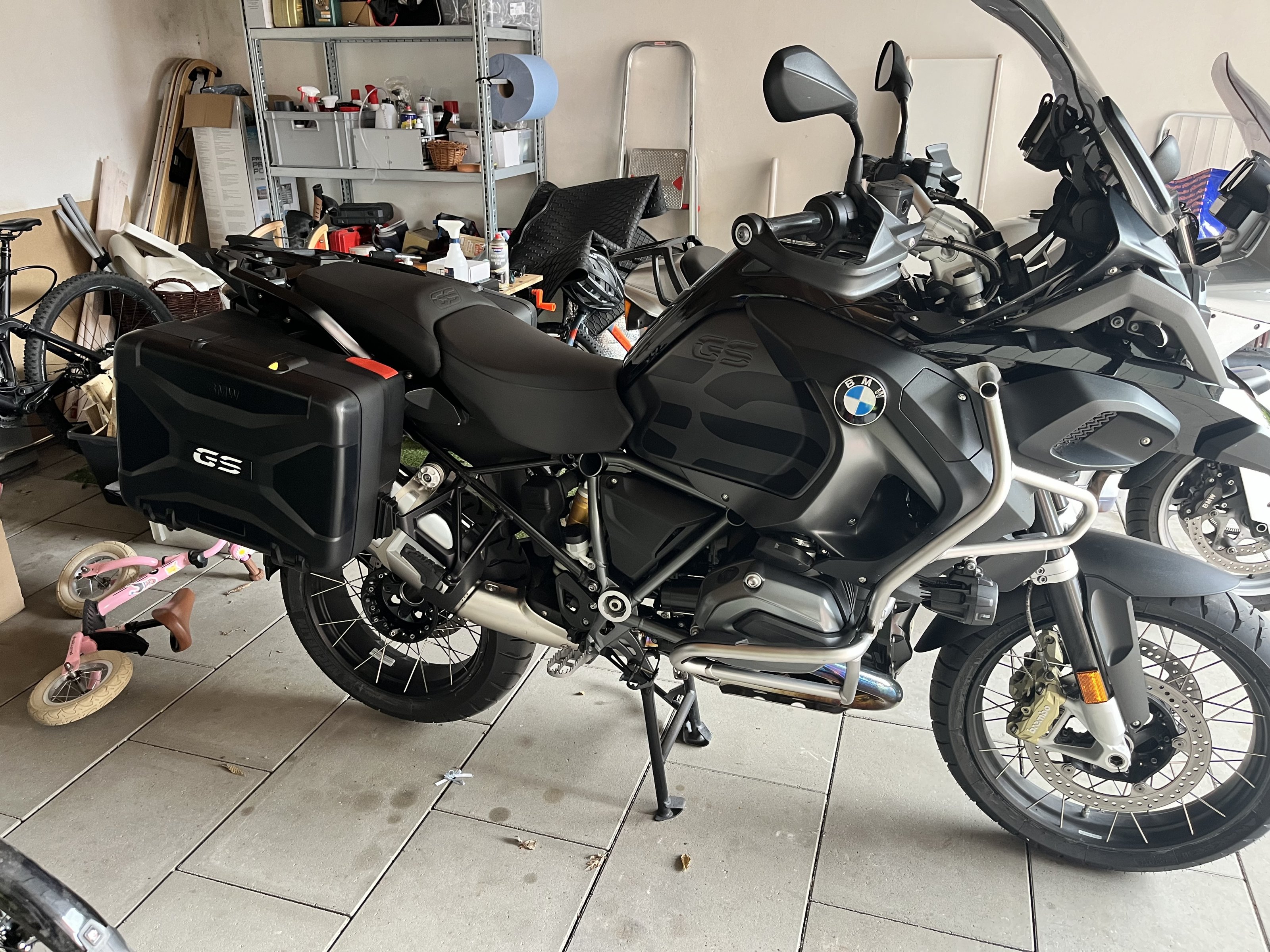

Jürgen hier siehst du es auch deutlich an einer LC ....
Danke Susanne ... da ich ja an der 12er Alu (3x) und an 12,5 Varios (3x) habe ist der Gedanke zum kombinieren grundsätzlich einfach mal interessant, hatte ich so gar nicht auf dem Radar. Hab jetzt auch extra mal nachgemessen, es funktioniert tatsächlich tadellos.
Ob ich mir die Kombi so bastle/brauche ist aber fraglich, da ich ja den Sozius auch mittlerweile als Platz habe wenn wir zu zweit verreisen. Wenn ich alleine unterwegs bin brauche ich eh wenig Platz ... :wink:

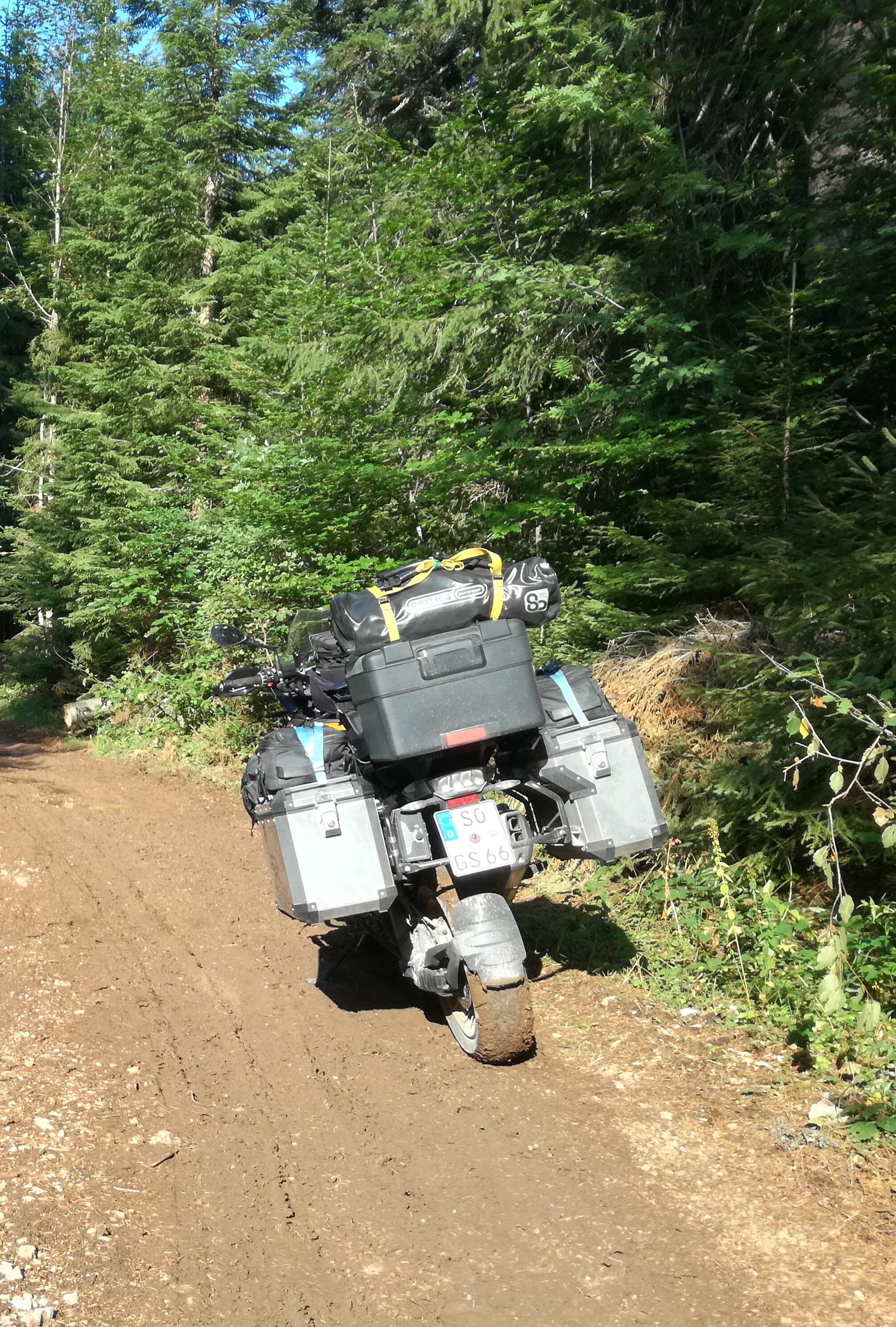

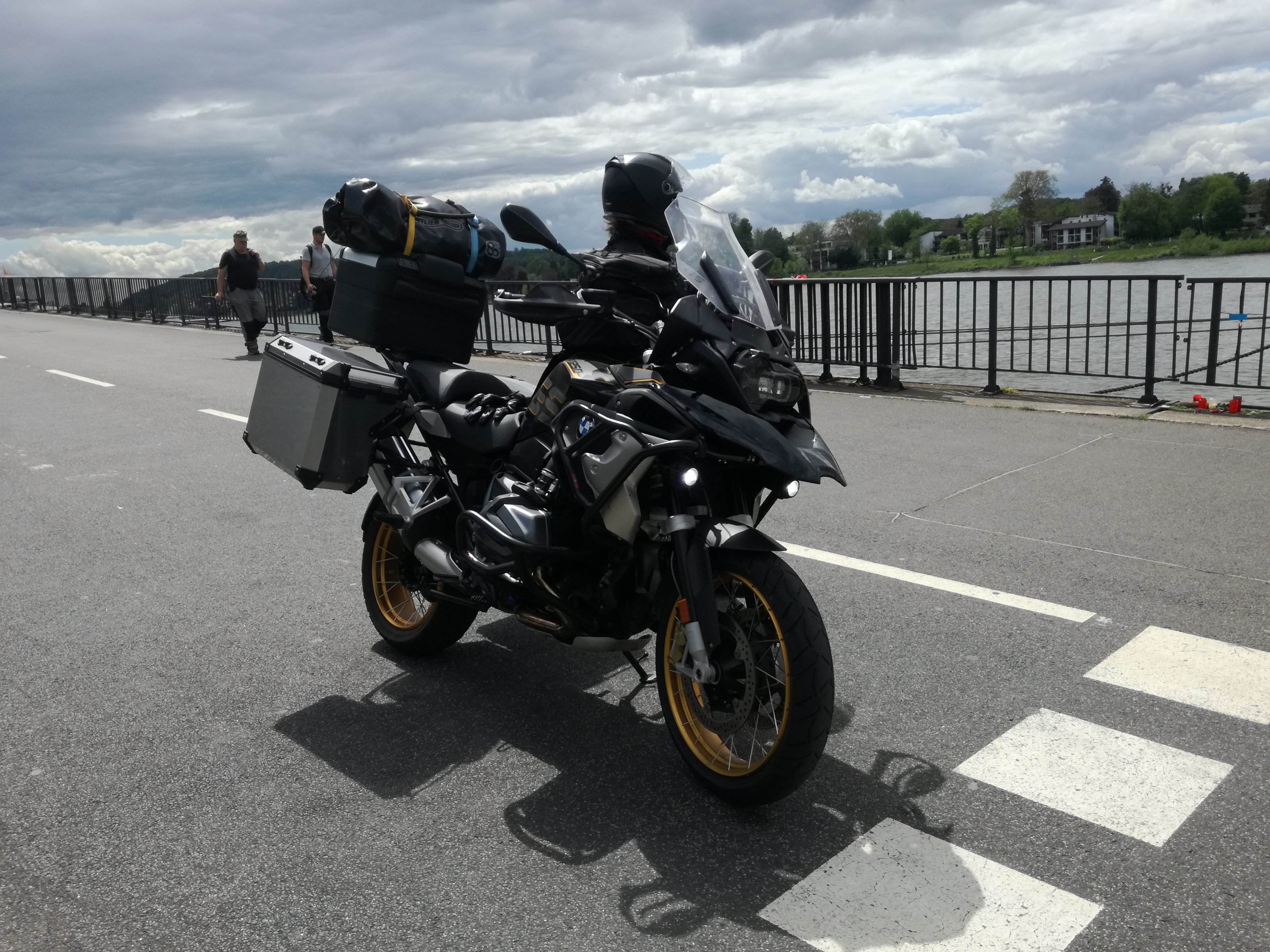

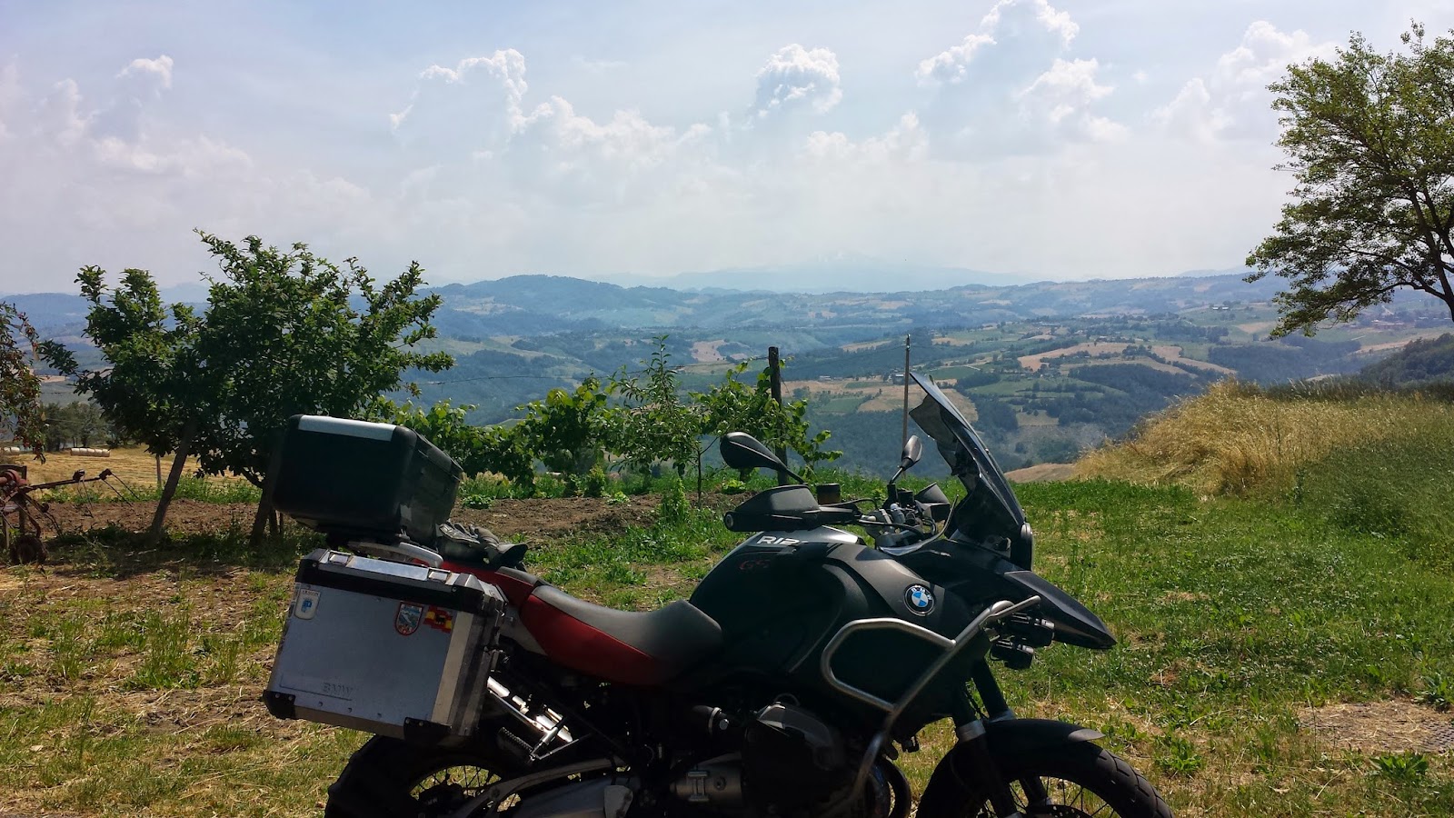

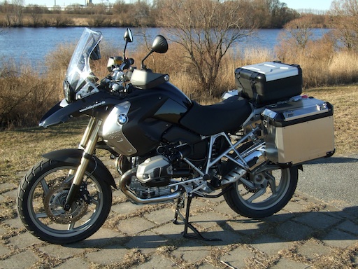

das Vario TC mit Alus kombiniert, so wie ich es an meiner GSA fahre, hat den grossen Vorteil,
dass es optisch weniger aufbaut, wenn nicht der ganze Platz im TC nötig ist.
Einklappen und fertig 👍
Schlösser sind ja alle passend, bei BMW

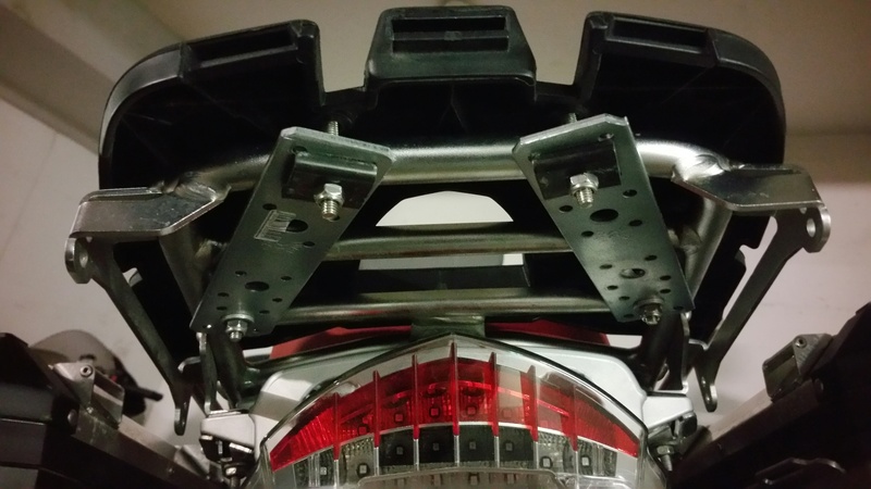

Die Trägerplatte muss man eben sorgfältig festbauen.
Mit selbstsichernden Schrauben kein Problem.
