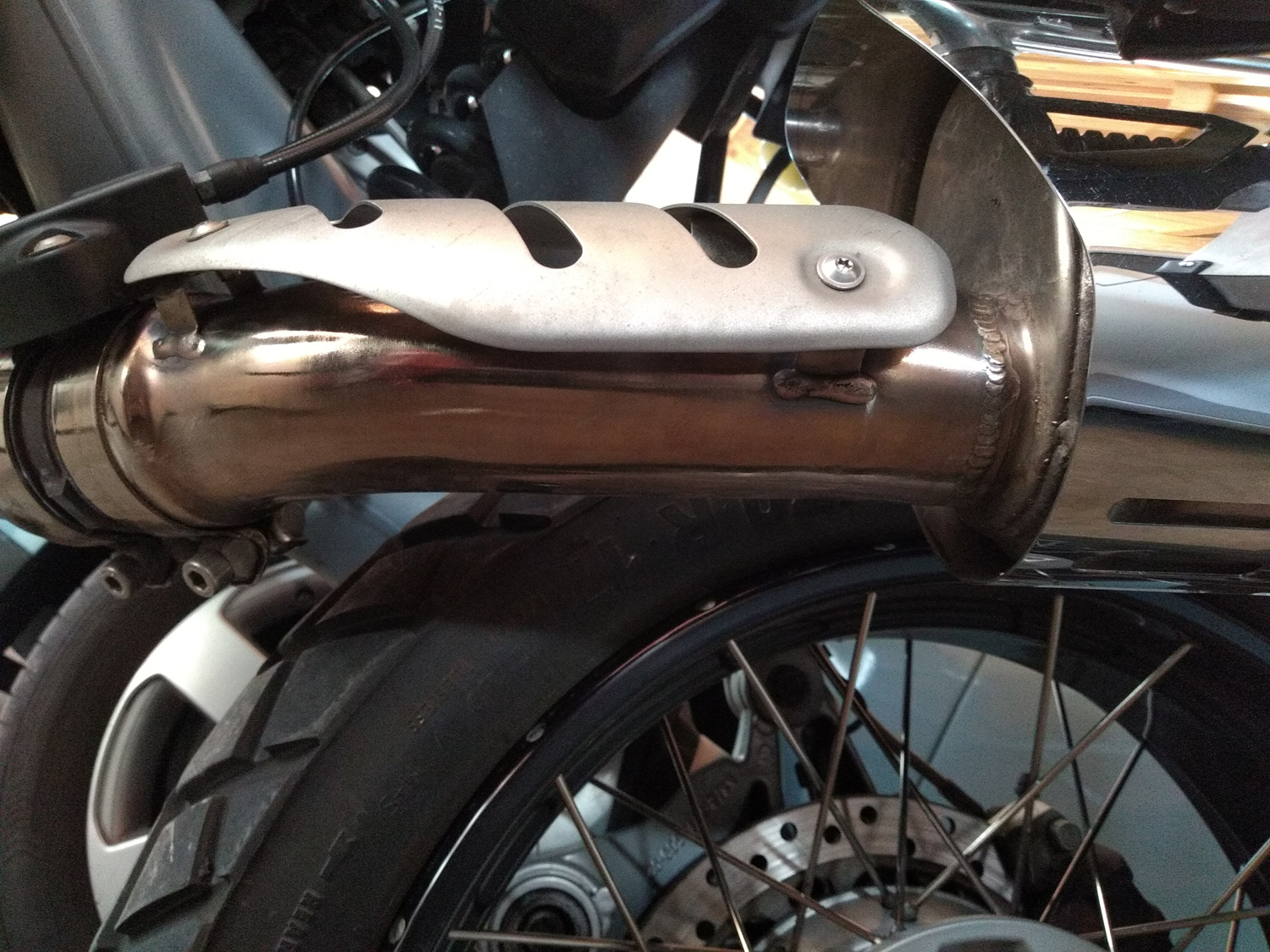

Da ich mir schon viele Informationen aus diesem Forum ziehen konnte, möchte ich mich heute mal revanchieren und meine Erfahrungen mit einem Endtopf Umbau mit euch teilen.
Aber von vorne. Nach zehn Jahren mit meiner Yamaha TDM850 wurde der Wunsch nach etwas neuerem, höherem und breiterem übermächtig, und so stand eines Tages eine GS ADV Bj.12 vor der Tür. 48tsd. Km und nicht im besten Zustand dafür bezahlbar. Und man braucht ja was zum Schrauben und optimieren.
Nach den ersten hundert eingewöhn-Kilometern wurde mir klar warum alle eine GS wollen. Fährt sich einfach geil. Was mich aber eigentlich von Anfang an gestört hat, war die Lautstärke. Beim anlassen und im Stand konnte ich es mir noch schön reden. Kerniger Sound. Aber schon nach wenigen km, besonders mit den Alu Koffern, hat es dann doch genervt. Selbst wenn man sie durch die Ortschaften durchrollen lässt hatte ich ein schlechtes Gewissen. Bei der Suche nach Abhilfe, auch in diesem Forum, wurde schnell klar, dass die einzige bezahlbare Lösung die Version mit dem Vorgänger Endtopf ist. Die Fa. Hattech bietet an, einen Endtopf der GS Bj. 2004 – 2009 so umzubauen daß er an die GS mit Auspuffklappe (Bj. 2010 – 2013) passt. Das Ganze für 273€.

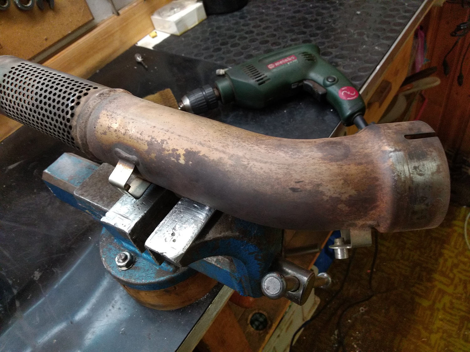

Bei der Suche nach einem Gebrauchten musste ich aber feststellen, dass es in diesem Zeitraum einige Verschiedene Modelle gibt. Manche mit einer Resonanzdose. Deshalb habe ich bei Hettich angefragt welcher den am besten geeignet sei. Leider bekam ich keine Antwort. Da wurde die Idee geboren das Ganze einfach selbst zu machen. Es ist doch nur ein Edelstahlrohr das abgeschnitten, und ein anderes drangeschweist werden muss. Ich habe früher beruflich WIG geschweißt, und ein Schweißgerät im Keller. Mehr als schiefgehen kann es nicht. Der Original Endtopf sollte auf jeden Fall erhalten bleiben.
Also in der Bucht einen Endtopf Bj. 2009 in gutem Zustand ergattert, 80€, passt. Zwei Wochen später einen Unfall-Endtopf Bj. 2012 für 38€, Topf verbeult und verkratzt aber das Rohr OK.

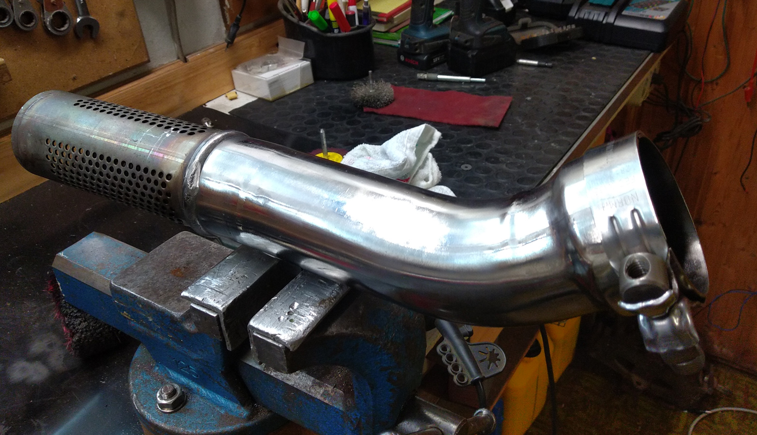

Dann kanns ja losgehen. Das alte Rohr mit einem losen Sägeblatt, um möglichst nahe am Topf zu schneiden, rundherum eingesägt. Dann konnte ich das komplette Rohr aus dem Topf herausziehen, und anschließend auf die richte Länge absägen. Das Selbe mit dem neuen Rohr, nur ein paar Millimeter weiter vom Topf weg, damit die Schweißnaht erhalten bleibt. Die Enden schön plan gemacht und am Moped zur ersten Anprobe angeschraubt. Noch ein wenig den Winkel des Rohrendes angepasst und schon scheint es zu passen. Erst mal nur geheftet und nochmal probiert, passt. Also einmal rumgeschweißt, und noch eine schöne Decklage drauf. Naja schön ist relativ. Man kommt nicht besonders gut hin und früher waren die Augen irgendwie noch besser. Aber das ist jammern auf hohem Niveau. Das Ergebnis passt, und ich bin zufrieden.
Wo wir schon dabei sind, den Topf samt Rohr einmal komplett poliert. Ebenso die Schellen, und neue Edelstahlschrauben dafür hab ich auch noch gefunden.
Dann kam der spannende Moment. Das erste mal starten. Der Unterschied war fast brutal. Viel leiser, ich hatte echt Angst, das ist zu viel des Guten. Aber erst mal fahren. Und hier war schnell klar, das ist genau richtig. Jetzt habe ich das Gefühl die Leute schauen mir hinterher weil es ein schönes Motorrad ist und nicht weil sie mich am liebsten runterschießen wollen.

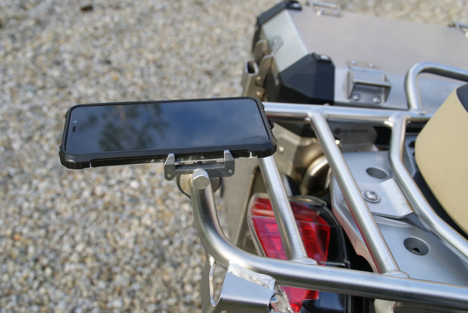

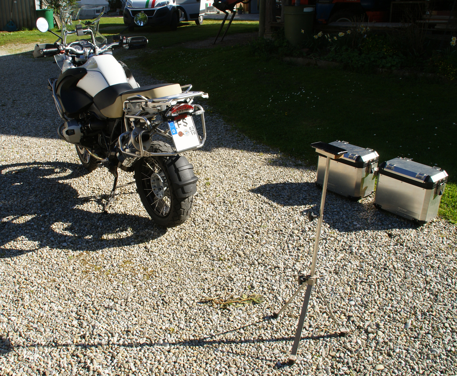

Dann noch ein paar Messungen gemacht. Um einen Vergleich zu haben, habe ich vorher die Lautstärke mit einer Handyapp gemessen. Das ist bestimmt nicht besonders genau, aber unter gleichen Bedienungen für einen Vergleich ausreichend. Einmal im Stand und einmal während der Fahrt. Dafür habe ich mir meine Handy Fahrradhalterung auf den Gepäckträger geschraubt. Fa. Hettich schreibt von drei dB weniger und das kann ich nur bestätigen. Im Großen und Ganzen zeigt mein Handy auch drei dB weniger. Aber das sind nur Zahlen. Gefühlt sind es Welten.
Bleibt die Frage nach der Leistung. Hattech schreibt, kein Leistungsverlust. Und ich merke auch keinen Unterschied, also alles Gut.
Ich bin mit dem Umbau voll zufrieden. Und das Ganze hat nur 120€ gekostet. Und wenn es doch mal wieder zurückgebaut werden soll, der Originale Endtopf liegt schön eingepackt im Keller. Im nachhinein ärgere ich mich nur dass ich nicht mehr Fotos gemacht habe.
