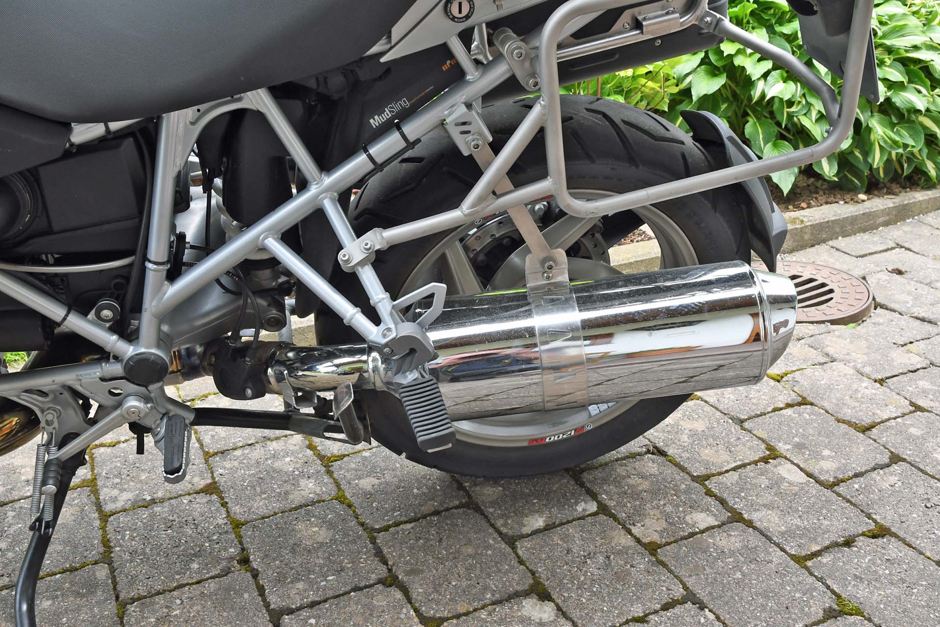

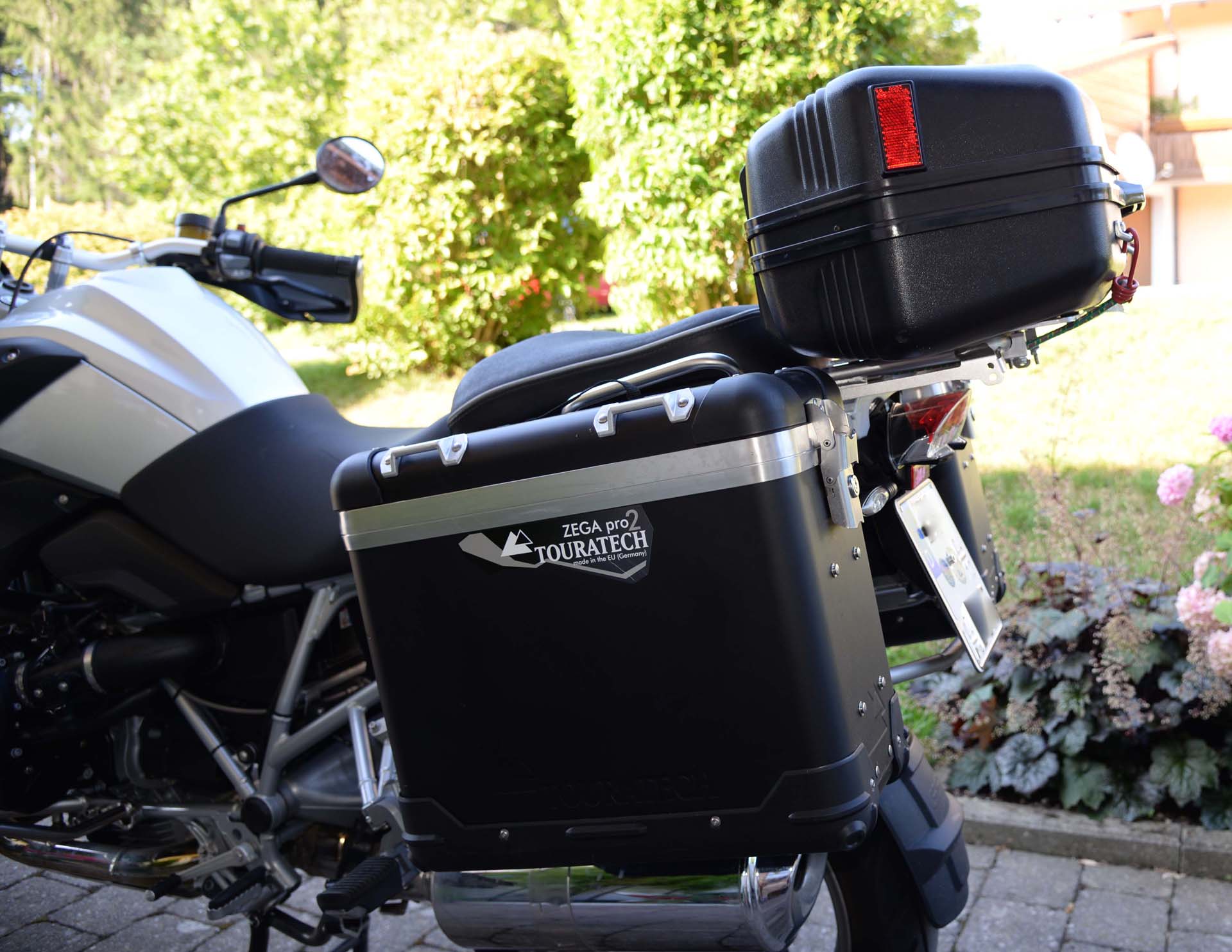

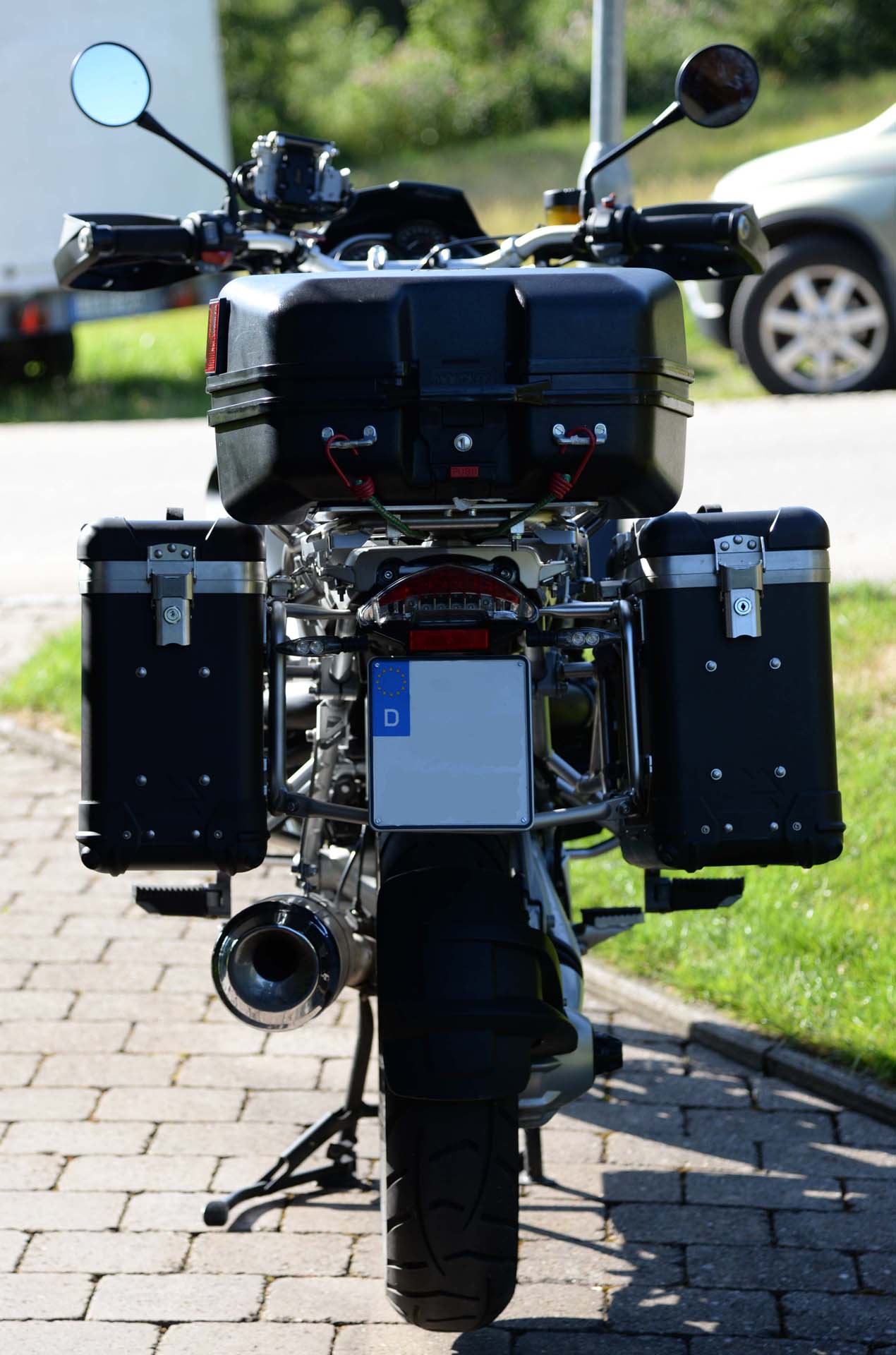

habe meine 2012er TÜ auch leiser gemacht. Mir ging der Krach hinter mir auf den Sender und den Anwohnern wohl auch.
Mit dem Topf der RT (auf den Durchmesser achten). Passt ohne Änderung. Nur ein Haltestäbchen zu oben aufhängen gebastelt.
Ist gefühlt deutlich angenehmer und jetzt unter dem TT Koffer. Der kam dann 8 cm näher ans Motorrad.
Das teuerste war der TÜV. 73,90 Teuro für 30 Sekunden begutachten und dann schreiben.
Hat sich gelohnt.

Die Seitenansicht ohne Koffer wäre jetzt der burner gewesen! ;)
Habe den Umbau gemacht, dass der Koffer näher ans Motorrad kommt. Das leiser werden war der schöne Nebeneffekt.
