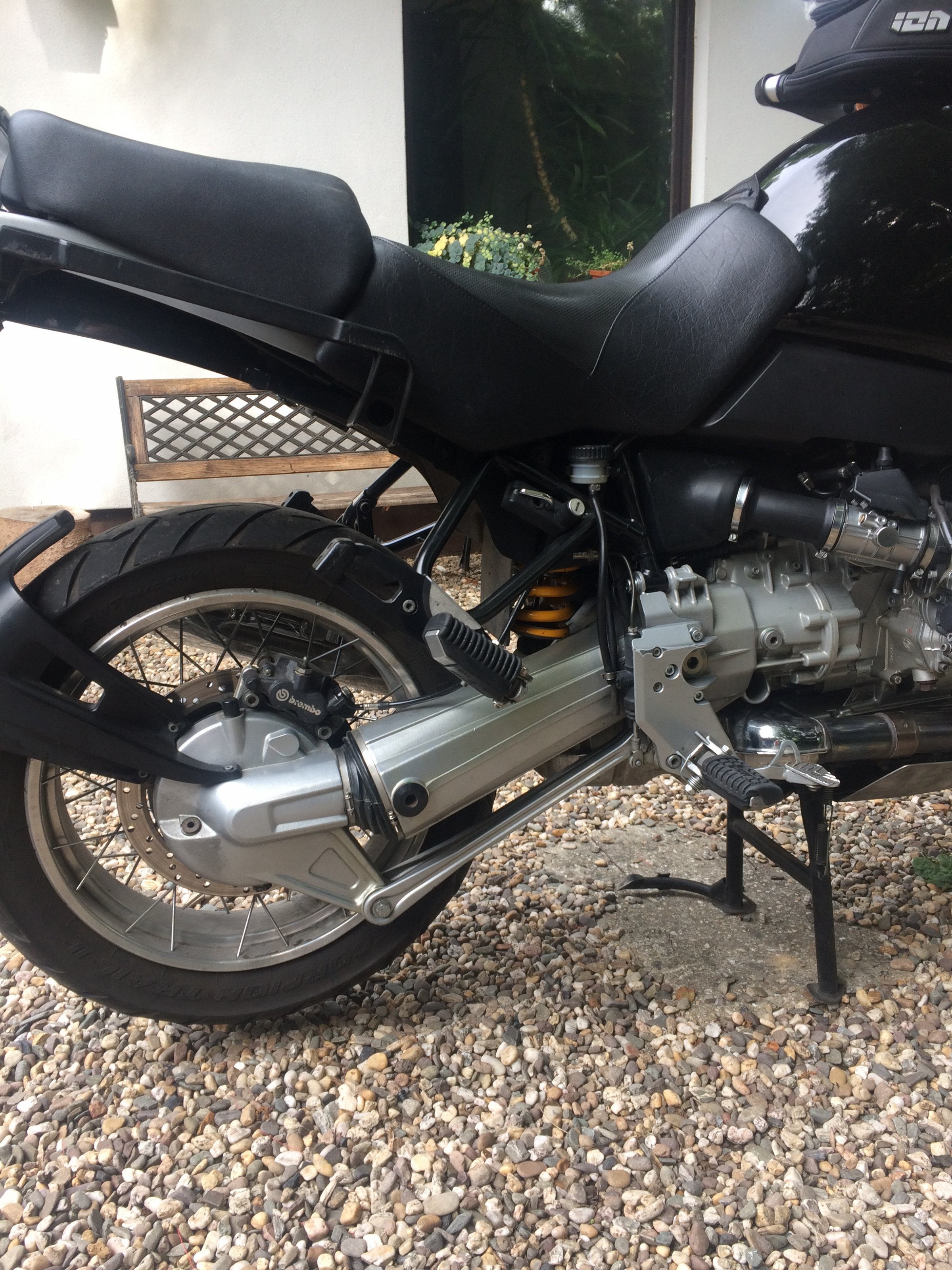

Ich habe ein Öhlinsfahrwerk drin mit einer 170er Feder die man mit Gepäck und Sozia braucht.Mit den wirklich empfehlenswerten Öhlins ist Die Bmw ein ganzes Stück höher.Ich habe jetzt die lange strebe der rs verbaut.Damit verliere ich zwar etwas an der Agilität aber es gefällt mir ganz gut. Ich möchte mir natürlich nichts kaputt machen!Deshalb meine Frage der langzeiterfahrungen.

Länger verbessert aber mMn sogar den Gleichlauf der Welle, weil beide Gelenke damit etwa den gleichen Knickwinkel haben.
Aber:
Warum stellst du nicht das Fahrwerk passend ein?
Dazu kauft man doch ein teures Öhlins ... da ist doch sicher noch Platz beim Gewinde zum Tieferstellen.
Dann könntest du auch vorne und hinten gleichmäßig anpassen.

Die 1100er sind generell niedriger als die 1150. Ich hab 1150-ADV, Kahedo in oberster Stellung mit zusätzl. Erhöhung v. 15 mm und KURZE Strebe und höheres ADV-Fahrwerk. Und bei meinen 184 reichts bis zum Boden.
Optisch sieht der Knick in Deiner Schwinge in meinen Augen schlimm aus.
Ob's technisch Probleme gibt, wirst Du berichten.
Aber schau mal ... HAG und Getriebe sind etwa parallel, damit müssten beide Gelenke identisch gebeugt sein.
Das ist im Grunde besser als, wenn ein Gelenk weniger gebeugt ist als das andere.

Ja, klar, wird wohl so sein!
Wobei das vordere Gelenk ca. 3fachen Winkelweg macht vom hinteren.
