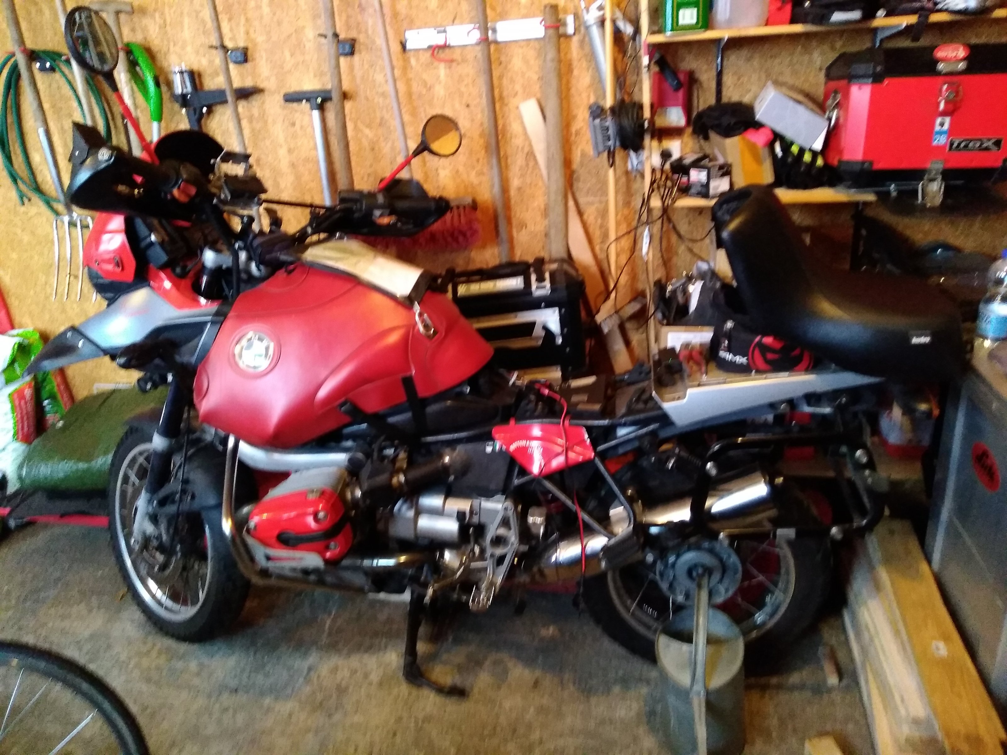

...wie versprochen das Bild.
Steht aber in der Scheune, taugt vielleicht nicht.
Aber nach hinten hing sie nicht, zumindest gefühlt.
Ich bin ein Sitzriese mit 1,79 m Größe.
Meine Füße wurden mit zunehmendem Alter nicht länger, darum die andere Strebe.

Hallo 2VRaini,
vielen Dank für das Foto und deine Mühe!!
Klar, ist schwer zu erkennen, so wie sie dasteht.
Mir geht's ähnlich wie dir..habe um die 182cm und relativ kurze Beine...
Mein Vorgänger hat halt so eine Baehr Komfortsitzbank verbaut und wahrscheinlich noch ne Geleinlage da drin und der Sitz baut halt ziemlich breit. Ich komm zwar ganz gut auf den Boden aber so 100%ig ist das für mich irgendwie nicht. Bin halt am überlegen, ob ich den Sitz etwas abpolstern und schmaler machen lasse, oder einfach die lange Strebe einbaue, wobei ich halt die Sorge habe, dass die Kiste irgendwie träge wird oder schwerer uns Eck geht.
