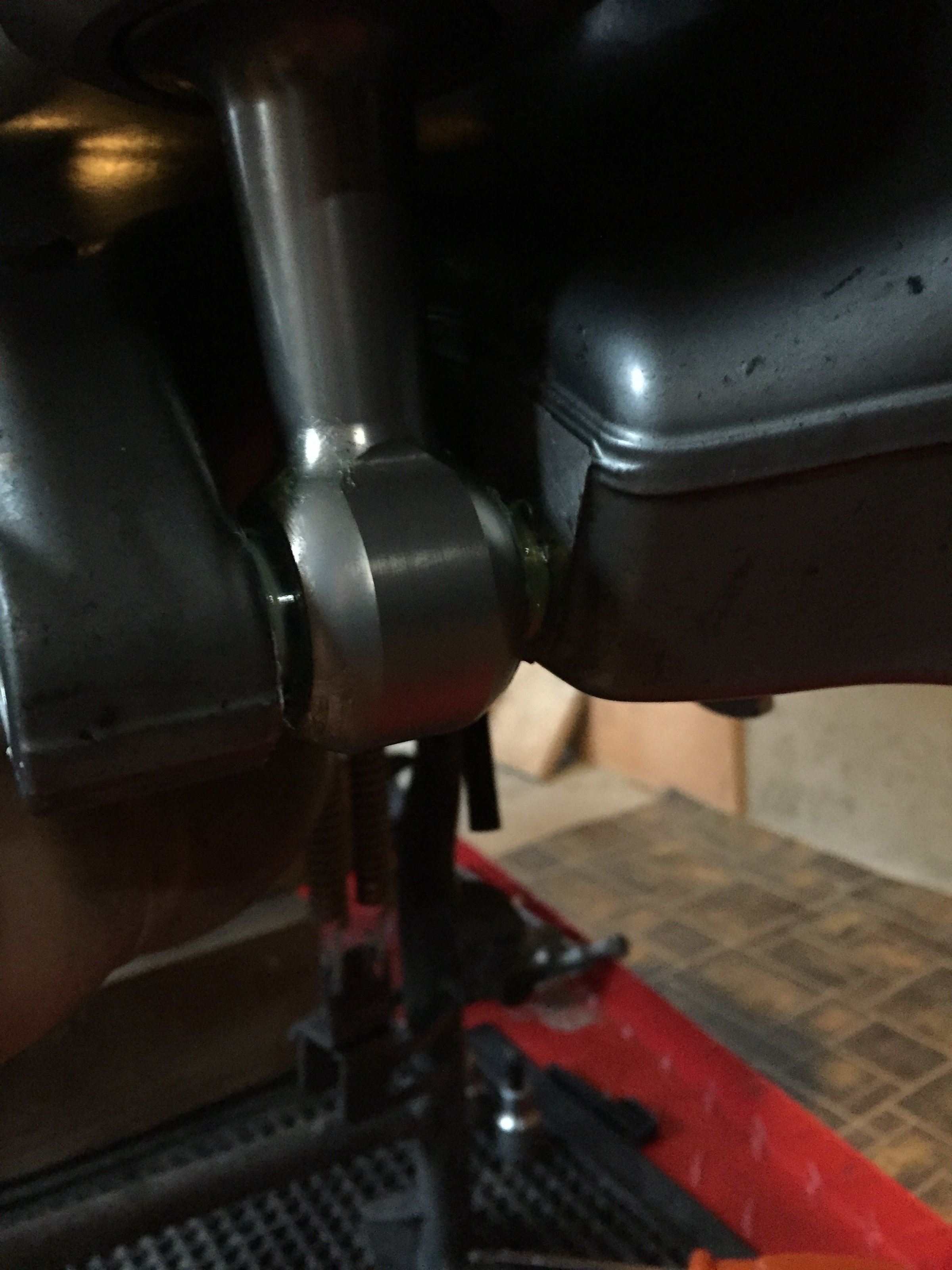

Rene: ist die Federbeinaufnahme bei den neueren Gs'en..anfälliger auf korrosion..alls bei der 1100GS? Bei mir hatte ich , beim wechsel auf Oehlins keinerlei Verschleisserscheinungen oder Probleme....

Deine Quasimoto kenne ich nicht....auch die Federbeinaufnahme nicht ;)
Wenn die Buchse anlässlich der Federbein Demontage vorsichtig
herausgekloppt wird, (sie ist mit mässigem Widerstand heraus gekommen)
die Bohrung und die Buchse gereinigt und mit Scotch Schleifvlies nachgearbeitet wird,
und mit einer guten Paste geschmiert wird, klappt es bei der nächsten
Demontage wieder gut.
Die hinteren Federbeinaufnahmen sind meiner Meinung nach gut konstruiert,
das Federbein wird absolut Spielfrei an den Rahmen und an der Schwinge
angebunden.
Da hab ich schon ganz andere "Anbindungen" gesehen :mund:.

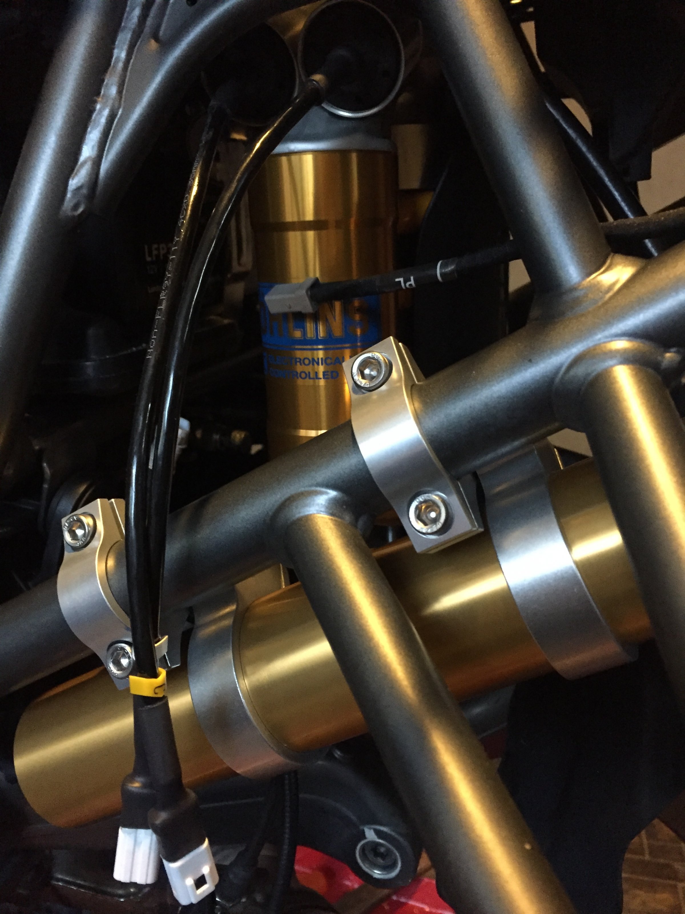

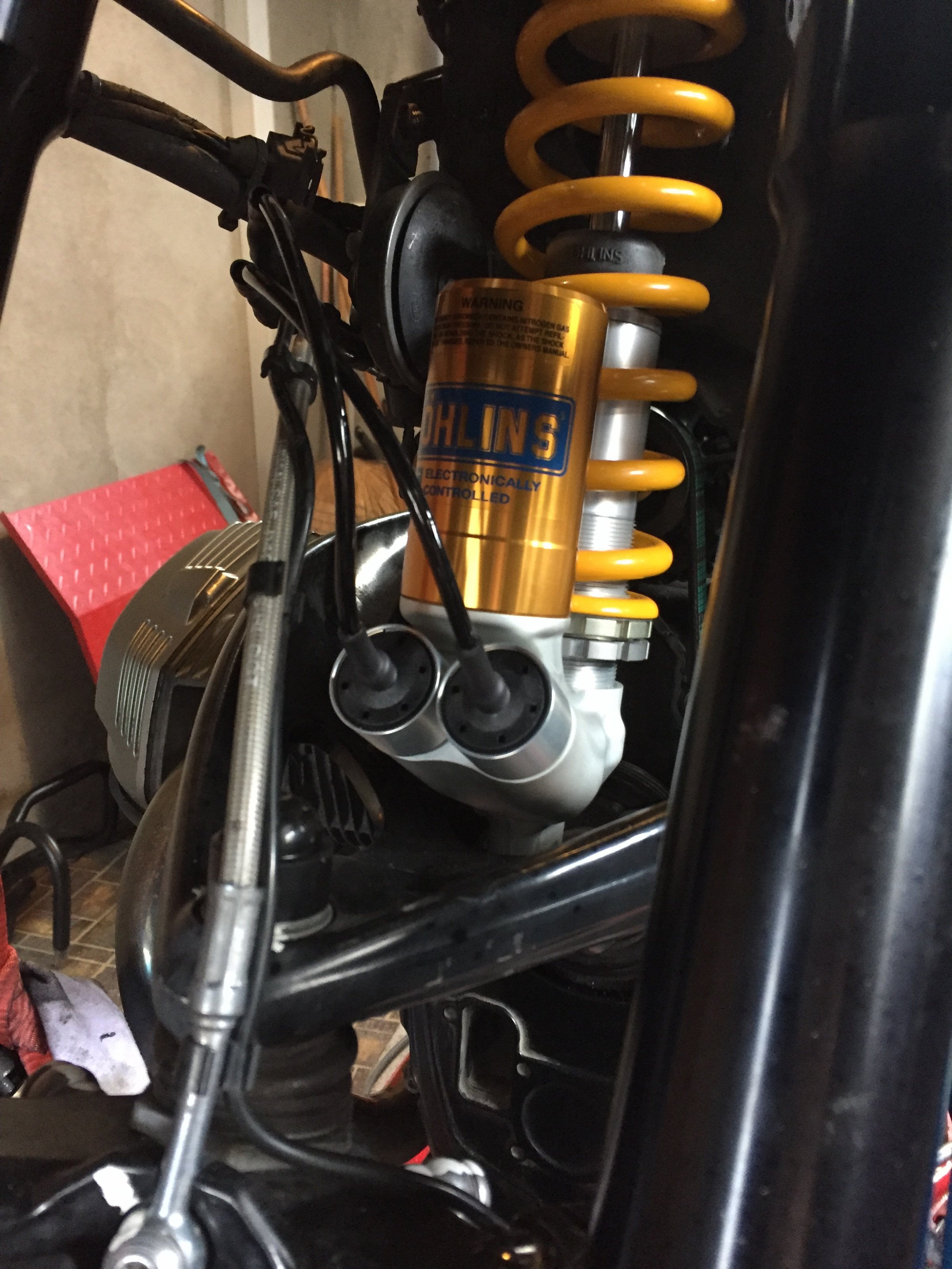

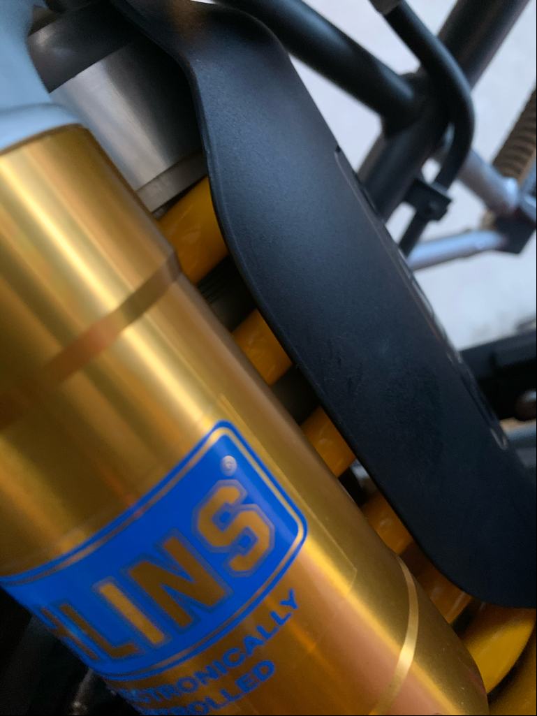

Das Öhlins Mechatronik Fahrwerk ist eingebaut.
Die Einbauanleitung ist recht hilfreich, trotzdem darf ein
wenig geschaut und überlegt werden... ;).
Der Satz ist komplett und passt sehr gut, jetzt brauche ich nur noch
die GS zusammenbauen :) .
Das untere Federbeinnadellager war sparsam geschmiert, da hab ich nachgebessert.

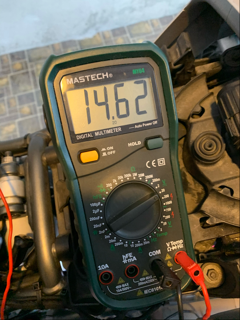

Als nächstes werde ich den Boxer bei Tage doch starten und die Ladespannung messen, gemäss
Landport soll diese zwischen 14 V und 15 V liegen, andere Quellen reden von 14.4 V bis 14.6 V.
Heute hatten die Schneepflüge- und Fräsen bei uns Hochbetrieb, ausserdem dämpft
Neuschnee die sanften Töne des Boxers sehr gut ;), also ideal um 2 Funktionskontrollen
zu machen.
Der Motorblock hatte -3°C, hat die Landport Batterie aber gar nicht gestört,
Zündung ein und den Startknopf gedrückt, ein paar frische Umdrehungen und der
Boxer trötelte leise vor sich hin :cool:.
1. Die Ladespannung an der Batterie messen, und diese passt perfekt...schön.

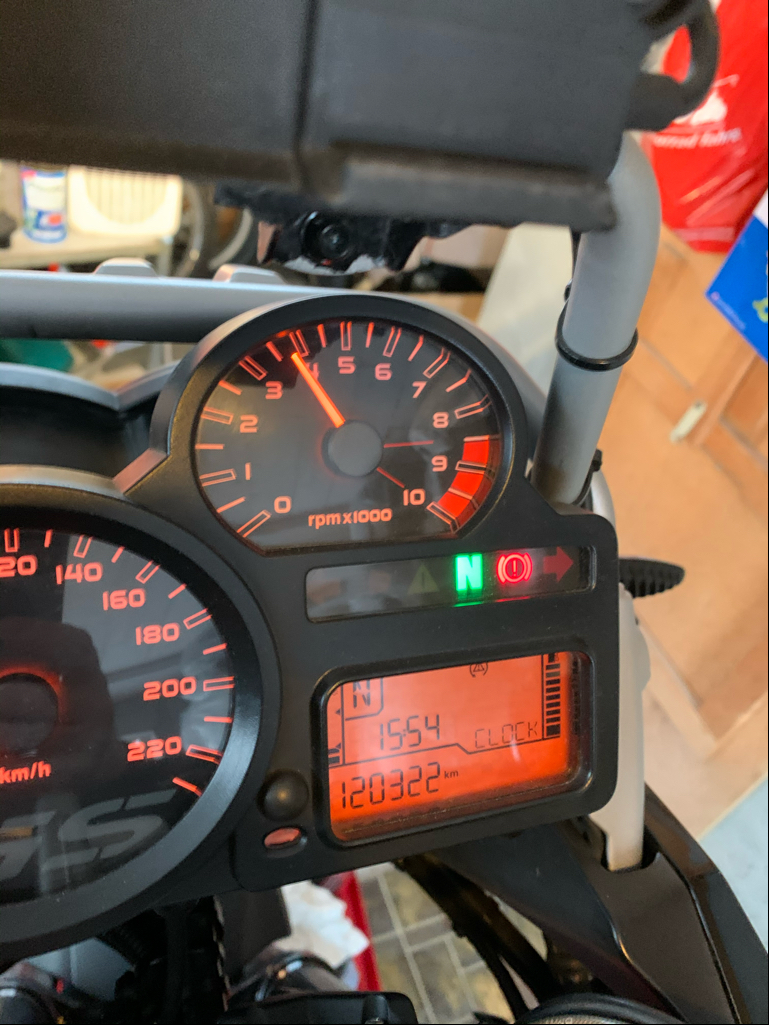

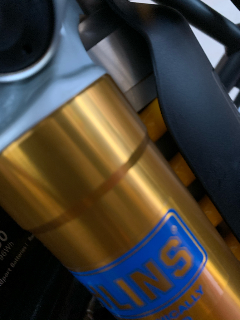

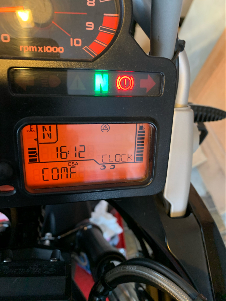

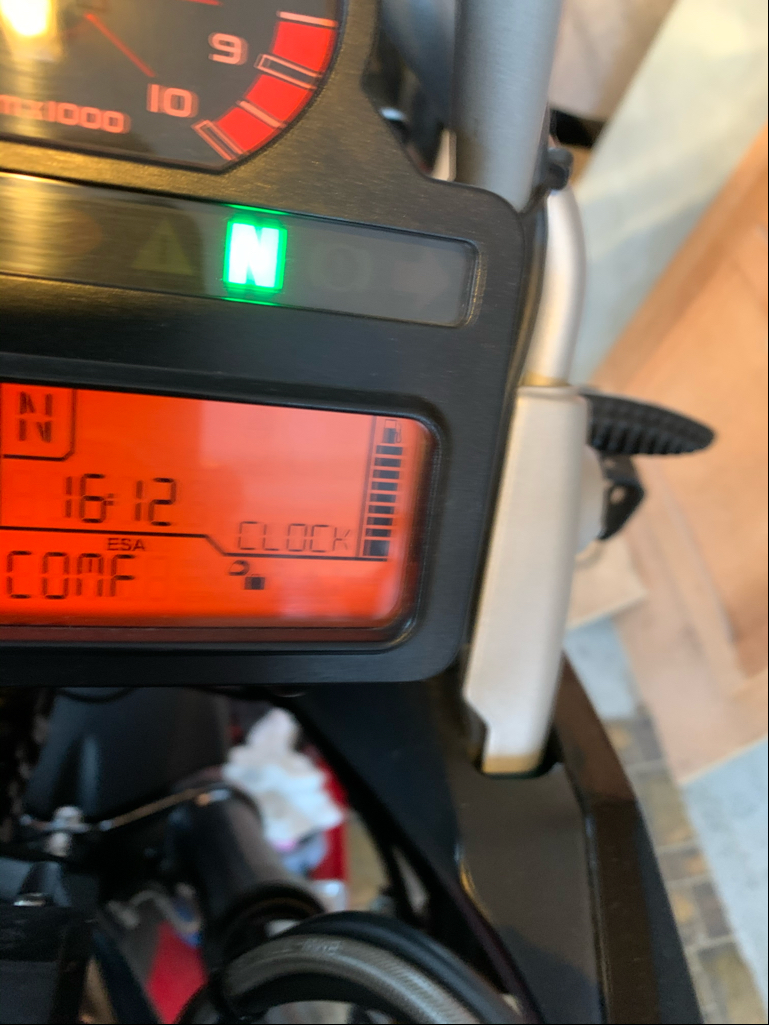

Die 2. Funktionskontrolle :
Dazu muss der Motor auch laufen.
Die GS Elektronik hat die Öhlins Elektronik erkannt :).
Die verschiedenen Federvorspannungen hinten und Dämpfungseinstellungen vorne und hinten werden mit dem Original ESA Knopf verändert.
1 Helm = keine Hydraulische Vorspannung
1 Helm mit Koffer = ca. halbe Vorspannung
2 Helme = ganze Vorspannung
Kleiner Berg = etwas weniger Vorspannung als 1 Helm mit Koffer
Grosser Berg = etwas mehr als 1 Helm mit Koffer
Die Dämpfungsverstellung funktionier auch, beim Runterdrücken und Loslassen
sind die 3 Einstellungen gut spürbar.

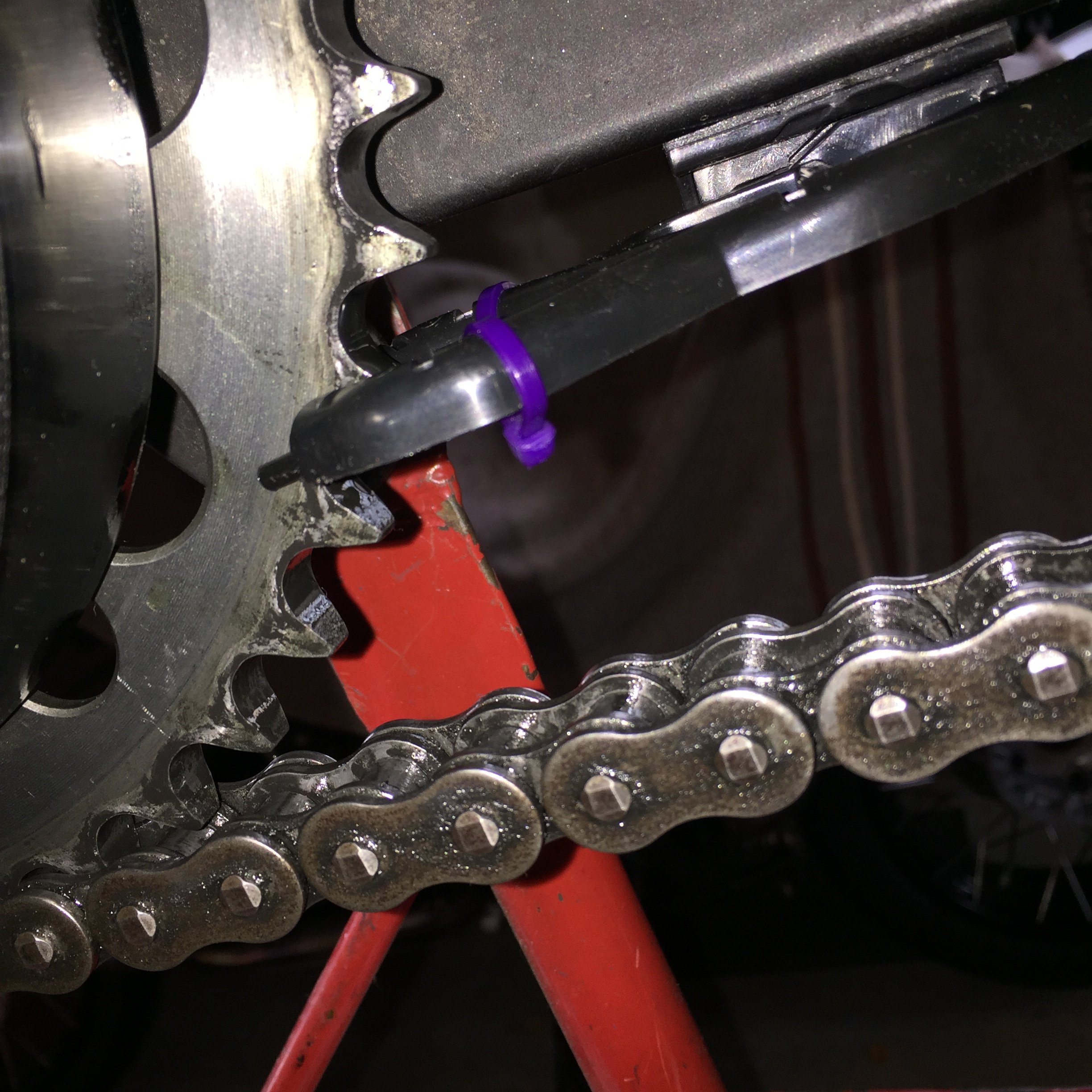

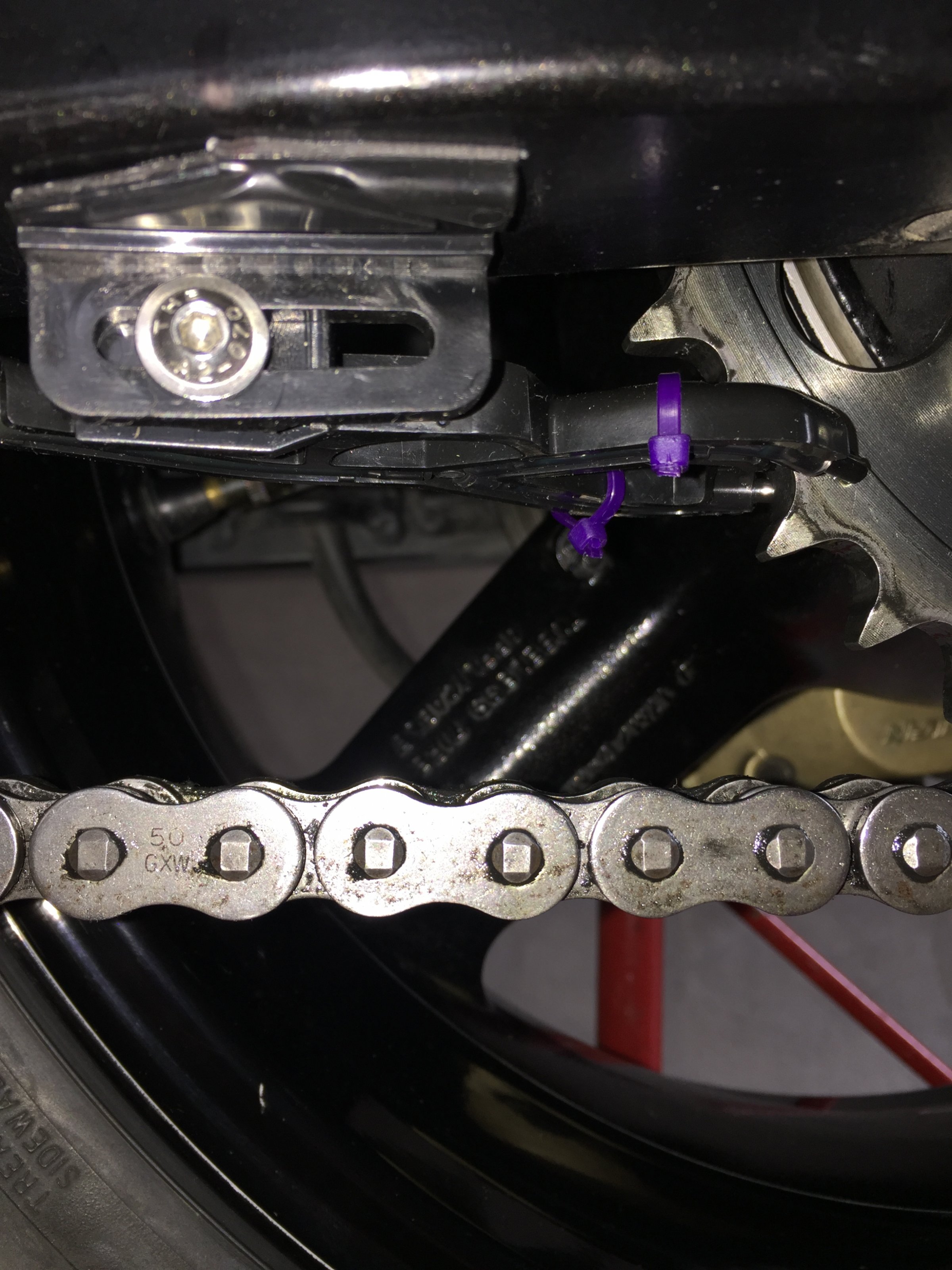

Aus dem einseiten Ölauftrag auf dem Kettenblatt ist es ein beidseitiges geworden,
mal schauen wie sich das Ganze bewährt.....bei der GSXR :).
