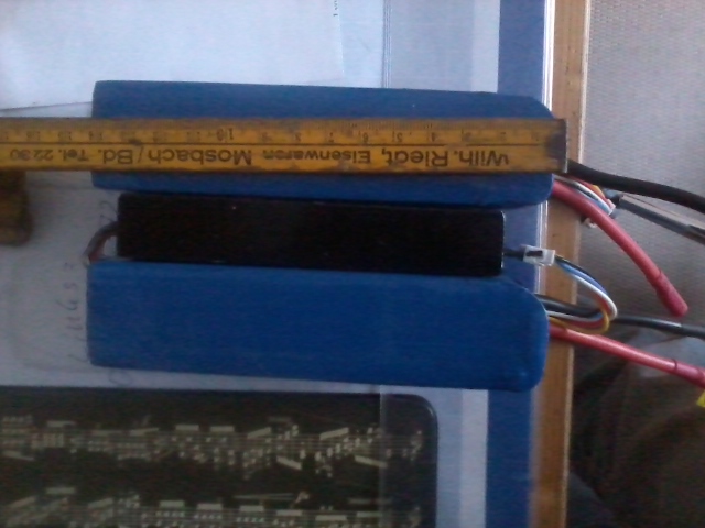

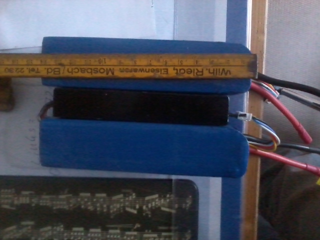

Hier der ungeschönte Inhalt, ich hab grad keine "Fertige 8,4 er "
Du würdest dich wundern, wie wenig in einer ZB "Schido" mit 48 Wh drin ist.
Das Mittelteil ist die Schutzschaltung Lastmodul, das die Zellen vor Überladung bis 14,8 V schützt und einen Zellendrift ausgleicht.
Die Maße wären 145x95 x55 plus die Kabel, die aber geschickt verlegt, an Metallteilen des Sitzes nicht stören und aufs mögliche Minimalmaß gekürzt werden.
Beide Kabelschuhe klemmen dann das Fahrzeugseitige Kabel von außen wie ein Sandwich und haben maximal geringen Übergangswiderstand für maximalen Startstrom.
Bei Stromzwerg Akkupacks mit 123 er Becherzellen, konnte man den Innenwiderstand und damit die Startkraft nur durch bessere Verpunktung und dickere Zellenverbinder erhöhen obwohl die Zelle die Gleiche war.
So wird auch hier möglichst kurze Strippen geachtet.
Man könnte beide Pluspol Strippen zusammen auf einen Kabelschuh vercrimpen, aber der Übergangswiderstand ist bei 2 x einzeln beim Sandwich besser. Bei ZB 200 A machen die Kabelschuhe schon was aus.
