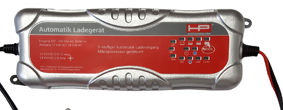

Copilot meint
Das HP Automatik Ladegerät 20514 ist für KFZ- und Motorrad-Batterien konzipiert und unterstützt 12V und 24V Batterien. Es ist jedoch nicht geeignet, Lithium-Ionen-Batterien zu laden. Lithium-Ionen-Batterien benötigen spezielle Ladegeräte, die auf ihre spezifischen Anforderungen und Sicherheitsstandards ausgelegt sind1.
Falls du eine Lithium-Ionen-Batterie hast, empfehle ich, ein Ladegerät zu verwenden, das speziell für Lithium-Ionen-Batterien entwickelt wurde, um Schäden zu vermeiden und die Batterie optimal zu laden.

Hallo @Simondana,
nein bzw. ich würde es nicht machen, das ist kein Lithium Ladegerät.
Ich selbst habe eine CS-batteries HX-30 Lithium-Batterie und nutze dazu am direkt angeschlossenen Adapter ein FriTec Vario Ladegerät.
Wenn das Möp mal ein paar Wochen gestanden hat, kommt der Lader prophylaktisch mal kurz dran, ist meist aber nach 10 min wieder auf 100%.
Allerdings gibt es auch User (zB @Andi#87 ), die wohl von dieser Aliant-Batterie wegen Problemen bei Winterbedingungen wieder auf Blei zurück gewechselt sind.
Mit meiner Batterie hatte ich auch bei meiner letzten Harz-Tour Ende Okt 24 bei ca. -3°C morgens keine Schwierigkeiten.
Danke für die Info.
Hast du diese..?
8Ah 12,8V 102Wh Lithium Heavy-Duty HDX-30 Re-START
Das @Andy#87 von der Aliant Batterie wieder weg ist, hab ich überlesen. Dachte das wäre das beste ;-)
