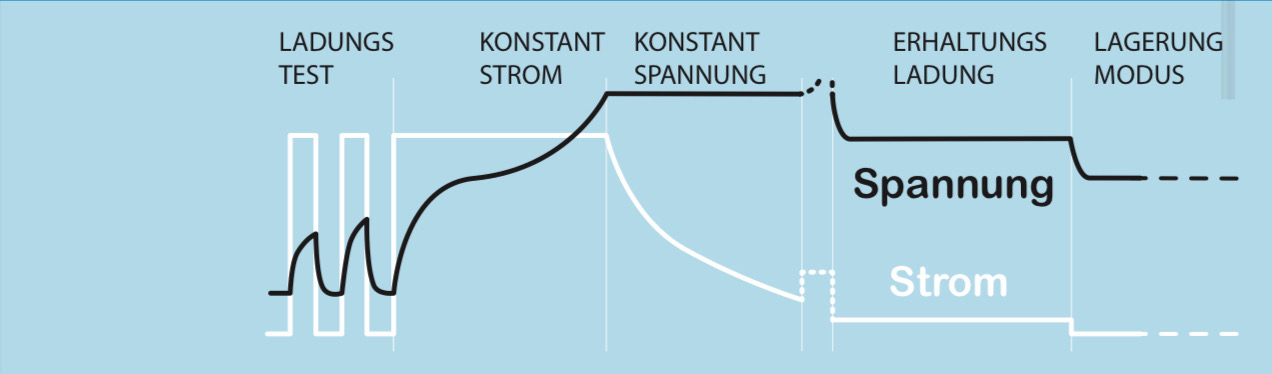

…immer die Märchen mit der schädlichen Ladeerhaltung… mit modernen Ladegeräten ist das definitiv kein Problem für die Batterie.
Für eine Batterie ist es schädlicher wenn sie z.Bsp im Kurzstreckenbetrieb nicht richtig aufgeladen wird oder durch langzeitigen Fahrzeugstillstand lange langsam entladen wird.
fritec-ladegeraete.de

7. Kann ich mein Ladegerät dauernd an der Batterie angeschlossen lassen, oder schädige ich sie dadurch?
fritec Ladegeräte, z.B. alle Geräte aus der Ladeprofi Serie können dauernd an der Batterie angeschlossen bleiben. Sie sollen sogar, sofern das möglich ist, angeschlossen bleiben, denn dadurch wird die Batterie gepflegt, sogenannte Fahrsimulationszyklen werden durchgeführt und die Batterie wird vom Entladen und Sulfatieren geschützt. Die Batterie wird „in Bewegung“ gehalten.“

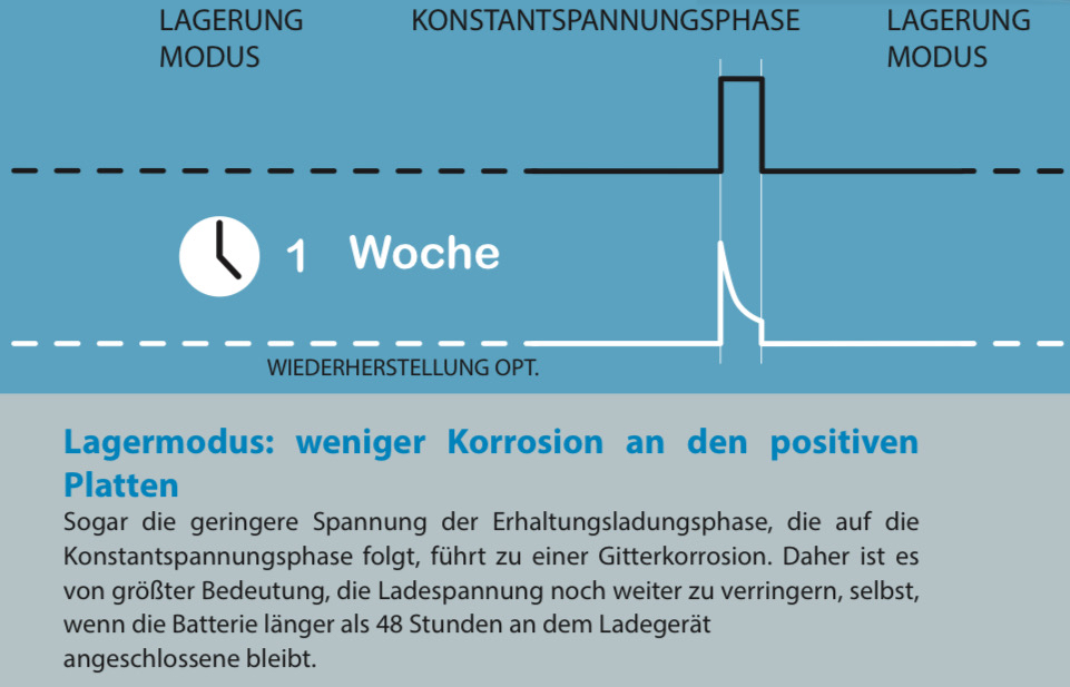

ich hatte es schon einmal geschrieben, ein Ladezyklus beträgt 0-100.
Also ist es vernachlässigbar wenn die Batterie immer auf 100 % gehalten wird.
Und „geköchelt„ wird da auch nichts, das Ladegerät schaltet ab und prüft nach einer Pause von 1-2 Tagen die Spannung und lädt ggf. mit 0,1 A oder weniger nach.
Im Lithium Modus ist die Ladepause beim Fritec sogar 7 Tage lang.

das Fritec hat hier ne schöne Spannungs/Strom Anzeige
Deine wiederholte Aussage mit dem „Köcheln“ bestätigt leider dass Du die Erhaltungsfunktion vom Ladegerät immer noch nicht verstanden hast.
Es wird nicht konstant geladen, zumindest bei vernünftigen Ladegeräten wie z. Bsp. beim Fritec…
