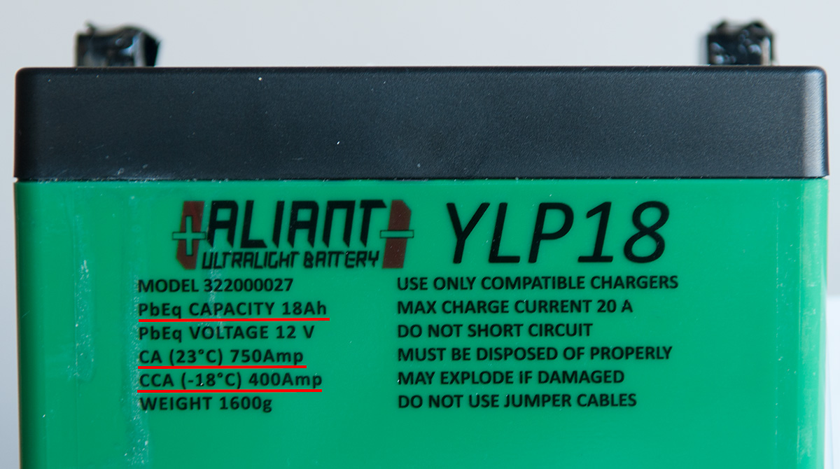

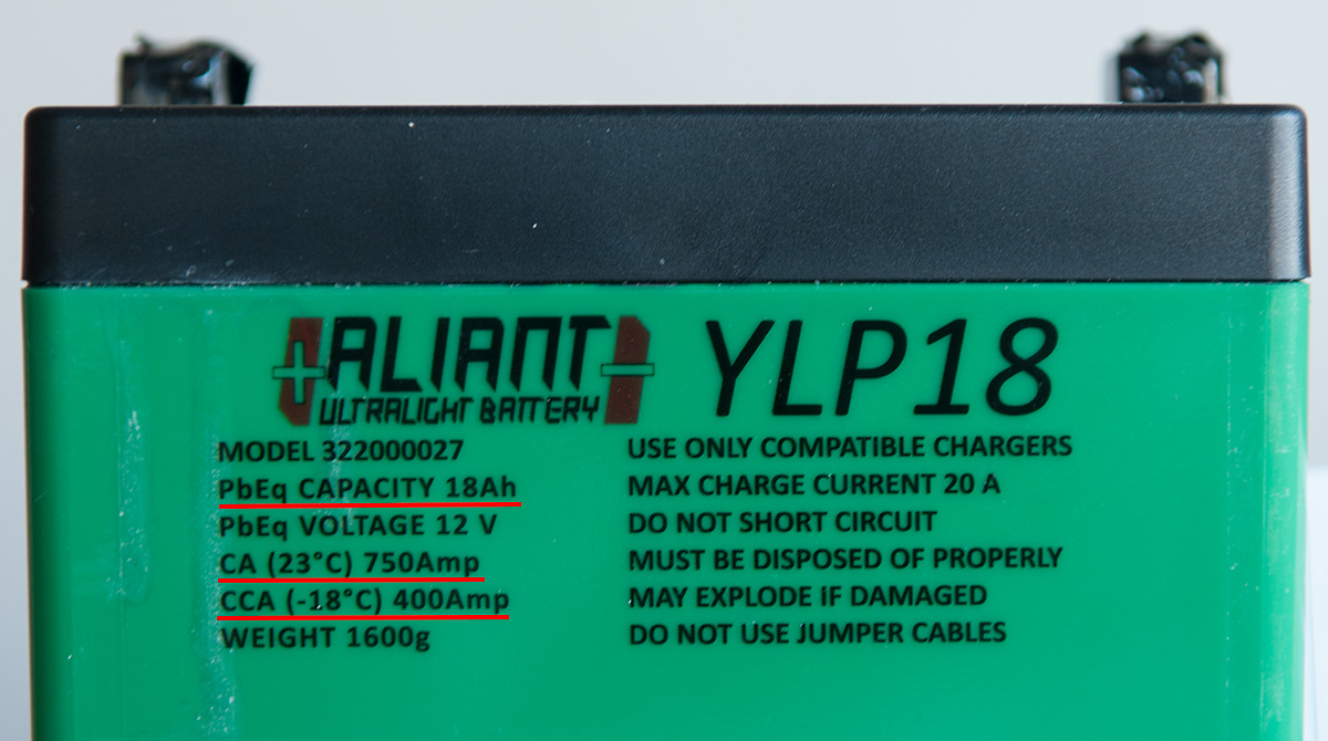

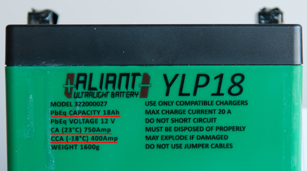

Diskutiere GS startet nach kurzem Stop nicht mehr im R 1250 GS und R 1250 GS Adventure Forum im Bereich Motorrad Modelle; Hmm, meine Aliant bringt bei -18°C halt nur 400A. Die 750A sind bei 23°C angegeben.

Die 750 A sind bei -18 Grad angegeben da Lifepos aber ab der Frostgrenze deutlich weniger beim esten Start liefern, kann das schon mal nicht sein. Ist aber egal hauptsache stärker als die Blei.

Laut Aufdruck auf dem Gehäuse 18Ah (s.Bild oben). Wieviel es tatsächlich sind weiß nur der Akku oder der liebe Gott :smile:
PbEq heißt ja Bleiequivalent. Das müssten vermutlich 6Ah bis 8Ah sein nehme ich an.
Ich suche auch noch eine Lifepo4 Batterie.
Irgendwie komisch, auf der Website des Herstellers in Italien kann ich weder diese noch vorhergehende Modelle der Akkus finden?
Schon viel früher ist mir in dem Zusammenhang aufgefallen, daß Aliant und in Folge auch Jamparts mit physikalische Gegebenheiten oftmals relativ lässig umgehen. Siehe z. B. auch die Kapazitätsangaben der Y-Modelle. Eventuell findet da eine Art Ausverkauf statt (Preisreduktion deutet auch in diese Richtung)? Selbst beim Mutterkonzern gibt es keine Hinweise auf eine Herstellung von Motorradakkus.
Deine obige Schätzung dürfte sich mit der physikalischen Wahrheit eher decken als die überoptimistische Herstellerangabe.
