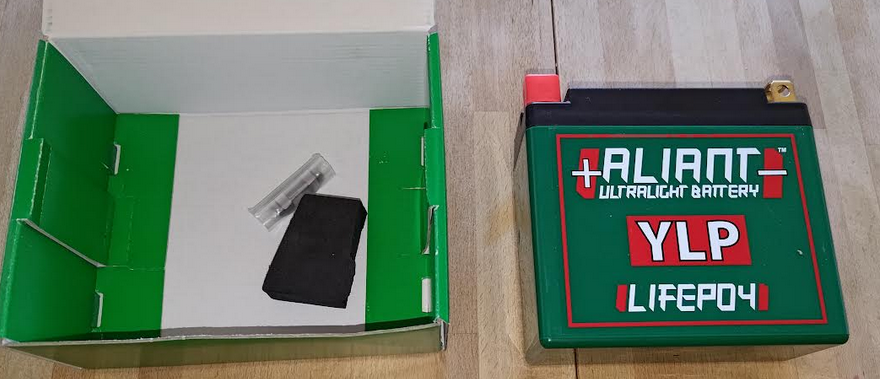

"Deine Problemlösung ist grade im Angebot:
Aliant YP 18 ... " - sorry, darf noch keine externen Links posten ;-)
Hi Andi,
auf der Händlerseite steht, dass die Batterie nur halb so "groß" sei, wie eine normale Motorradbatterie. Wie, bzw. mit wechem Füllmaterial würdest Du das das Teil (wg. Brandgefahr) ruckelfrei einbauen?
Andi#87
Andi#87
07.11.2010
21.432
42781
R 1250 GSA 2019
Also halb so groß ist sie nicht.(Vergleiche mal die Maße). Es fehlen in der Breite 1,5cm. Da ist ein Schaumstoffstreifen dabei, den man dazwischen stecken kann
Mopedjunkie
14.02.2023
146
R 1300 GS
Habe mir die von Andi empfohlene Batterie heute direkt vom Händler in Hemmingen geholt. Wiegt fast nix das Teil. Morgen bau ich sie ein und hoffe, dass sie nicht so schnell schlapp macht wie die vorherige. :-)
