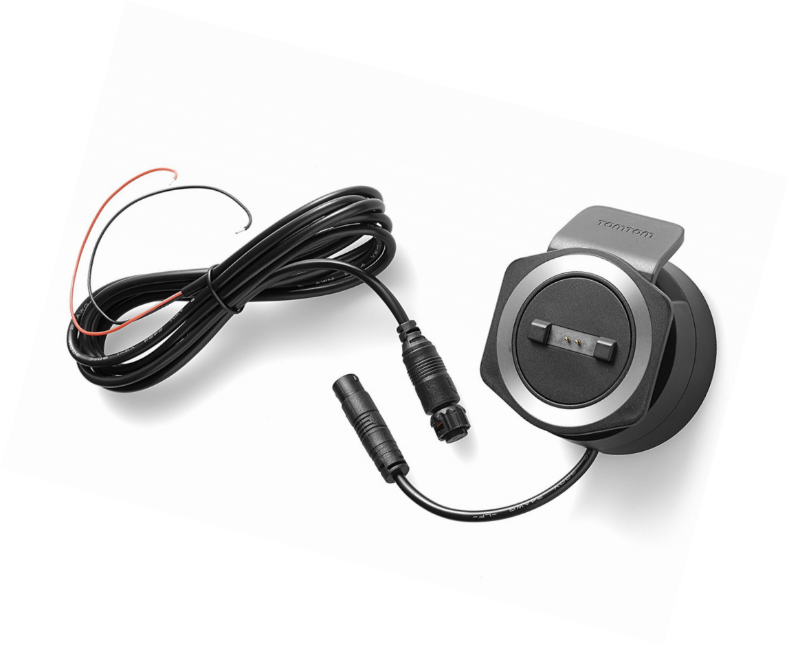

tt rider40 halter.png Hier noch ein Bild vom Halter.

Mir geht es nicht um das Problem welches für die leere Batterie sorgt sondern um das Ausschalten während der Fahrt! Ist das dann auch behoben, oder hat mein Halter doch ne Macke?

das das TomTom während der fahrt aus geht liegt am TT Halter. Du hast es ja selber gesagt. Option am TT ausgeschaltet (TT Aus nach Spannungsabfall).

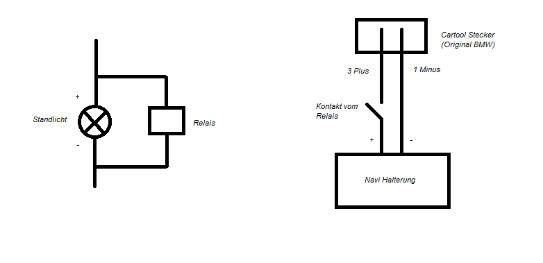

Hier hat das eine mit dem anderen nichts zu tun. Am besten einen Anschluss über ein Relais mit Steuerung über Standlicht oder mit einem Widerstand am Cartoolstecker. Ich hatte die zweite Version und das hat wunderbar über Jahre funktioniert.

Hallo Peter, mit deiner Info kann ich etwas anfangen so das ich jetzt meinen Anschluss neu legen werde. Nur Mal so am Rande, warum sollte man lieber über ein Relais schalten? Der Ladestrom für das Navi ist doch nicht wirklich groß und der Querschnitt des Standlichtkabel sollte doch genügen,oder?

ja es geht in erster Linie darum das das Standlicht immer ausgeht. Wenn ich jetzt damit ein Relais schalte habe ich zu 100% die Sicherheit das mein Navi plus Halterung vom Strom ist. Somit erkennt auch der Can Bus nichts mehr und kann schlafen gehen. Nur darum geht es. Du kannst ruhig den Cartoolanschluss für die Leistung nehmen. Dann benötigst du noch nicht mal eine Sicherung.

Hallo Peter, da ich, wie Du schreibst, für die Relais Schaltung an das Standlicht gehen soll, kann ich gleich das Navi direkt ankommen. Das spart Zeit, Aufwand und ein Relais! Und schaltet, wie Du auch schreibst, sicher ab!

ja das hatte ich damals so gemacht weil ich nicht wusste wie es mit der Leistung am Anschluss Standlicht aussieht. Du kannst auch die Leistung von der Batterie holen wenn du möchtest. Cartool Stecker ist halt näher
