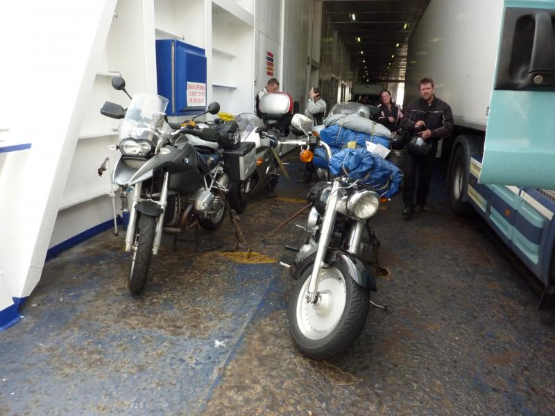

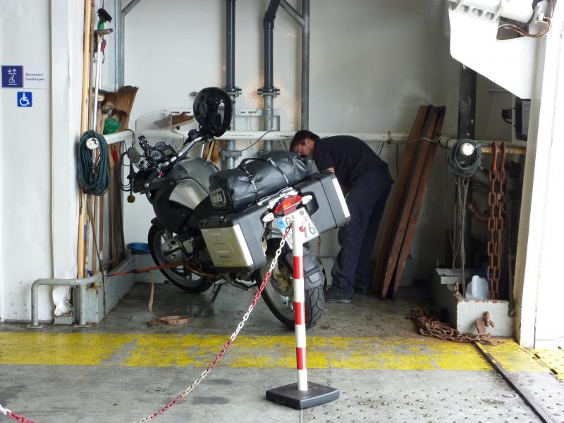

Frankreich (auf die Belle Ile):
- - - Aktualisiert - - -
Calais-Dover:
Beide Überfahrten sehr ruhig.

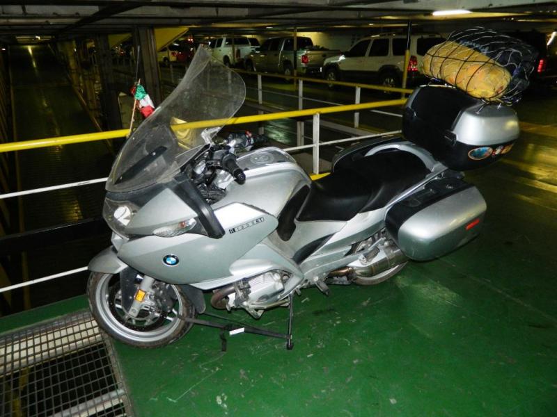

Das hier, mit Gang drin und angezogenem Handbremshebel ist der sicherste 3-Punkt-Stand:
Nun noch das ganze Paket vor Verrutschen / im Extremfall komplett Umfallen sichern, fertig.
Tip: 4 Rok Straps 1,5m o.ä dabeihaben, hilft auch bei Gepaeckbefestigung etc

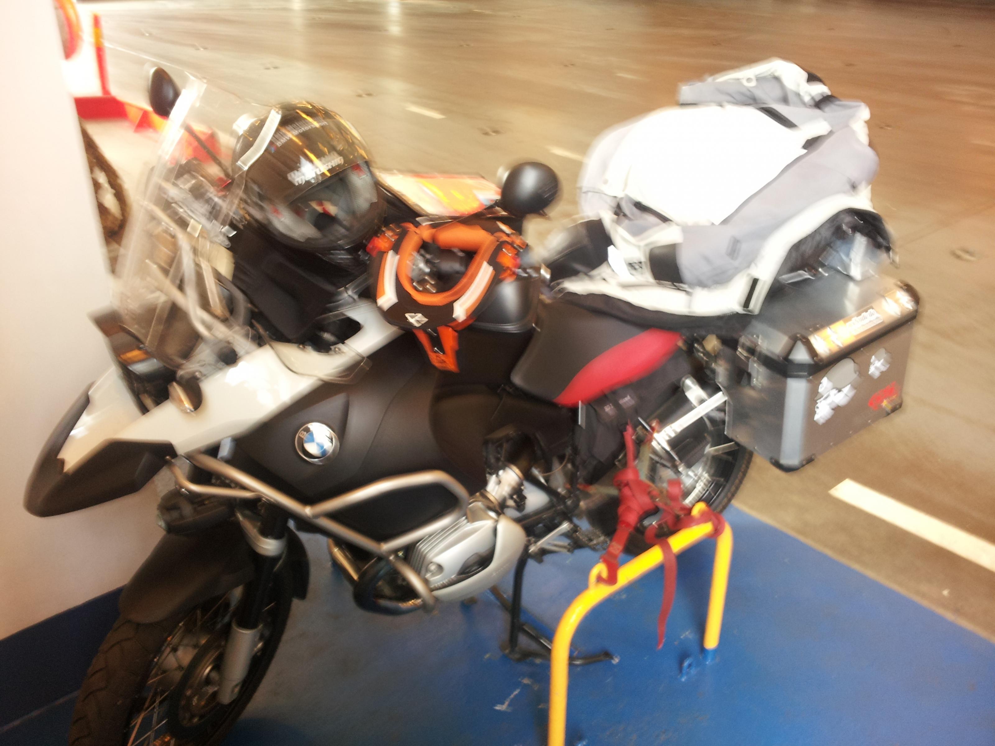

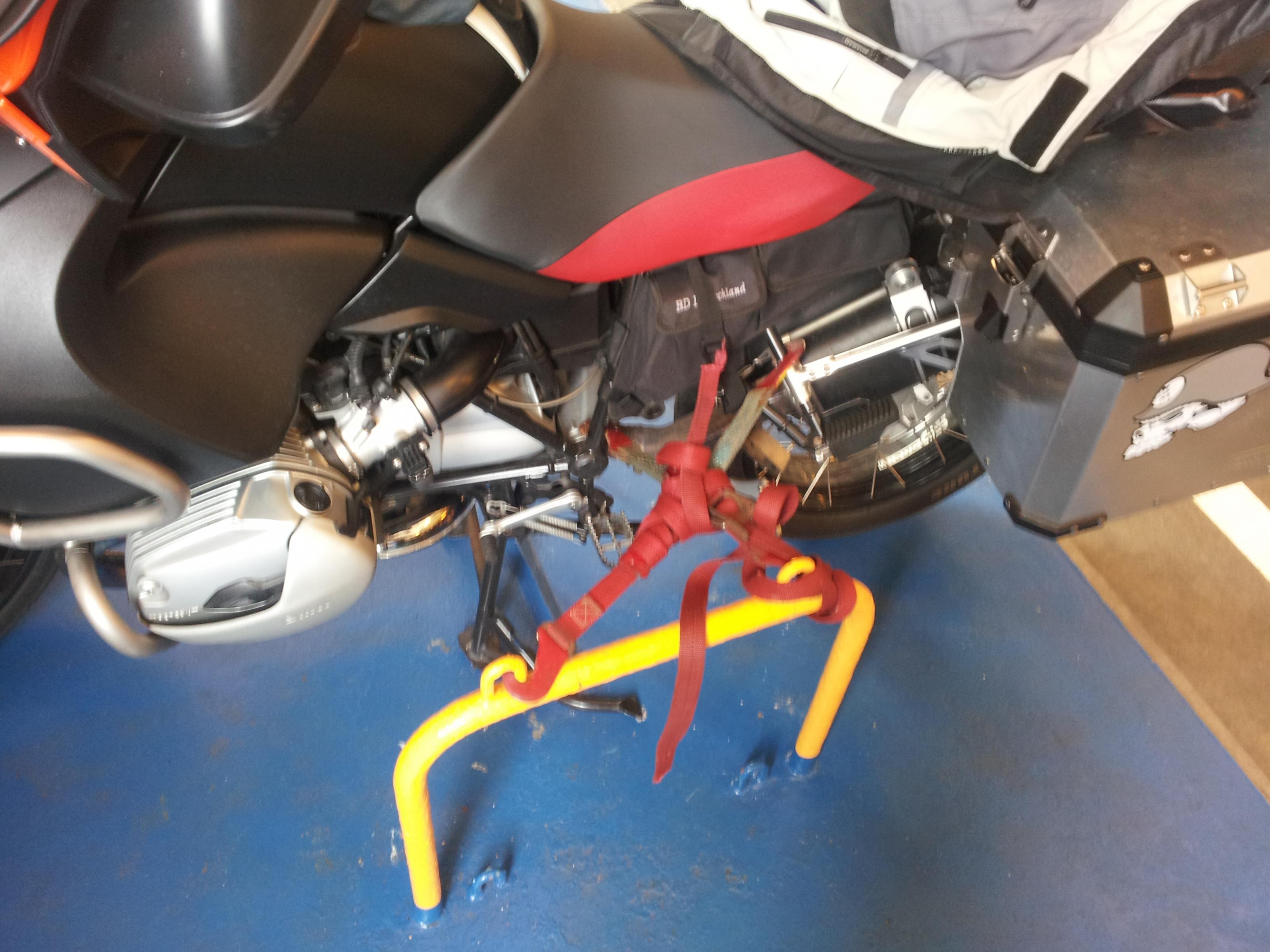

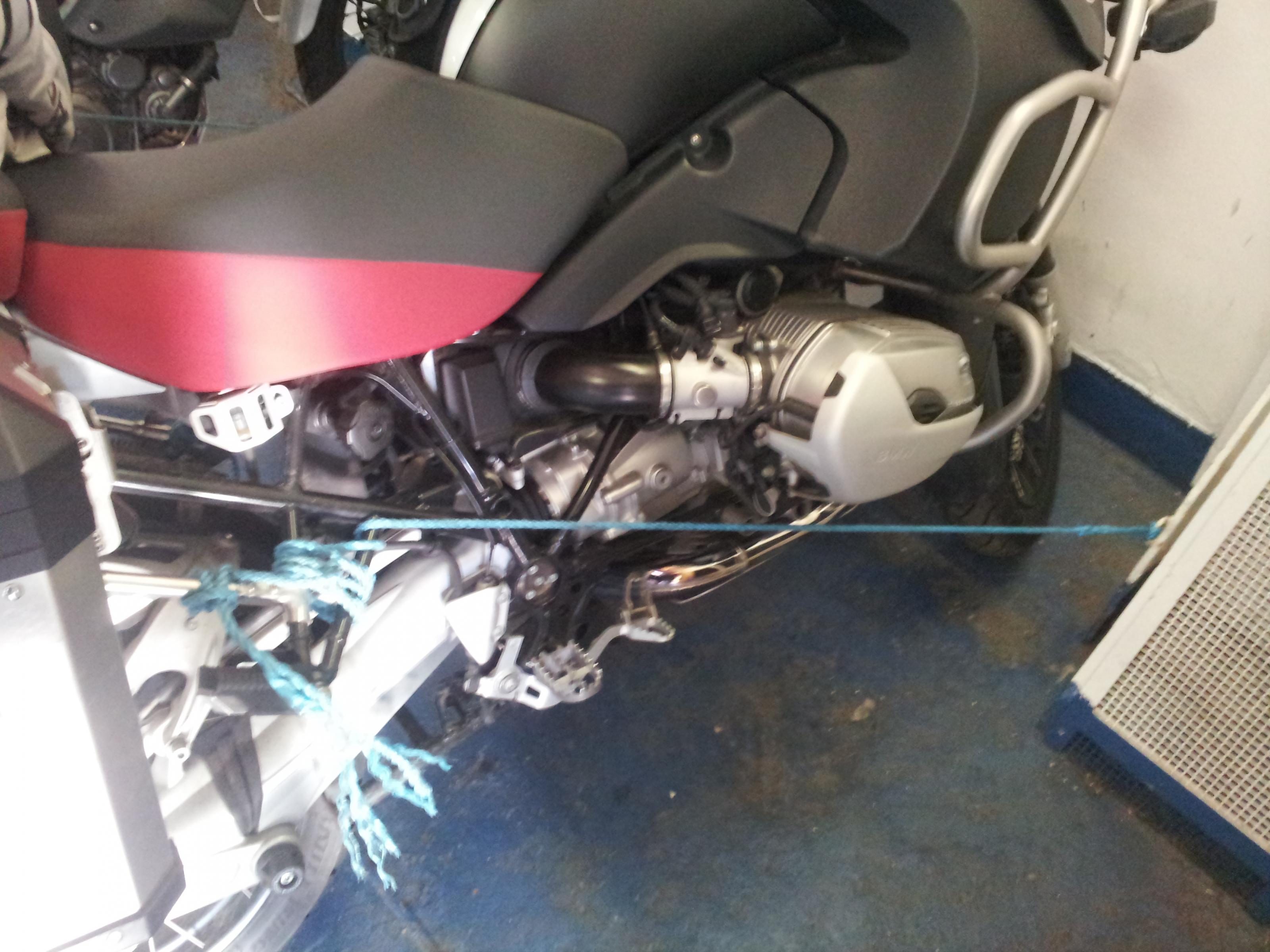

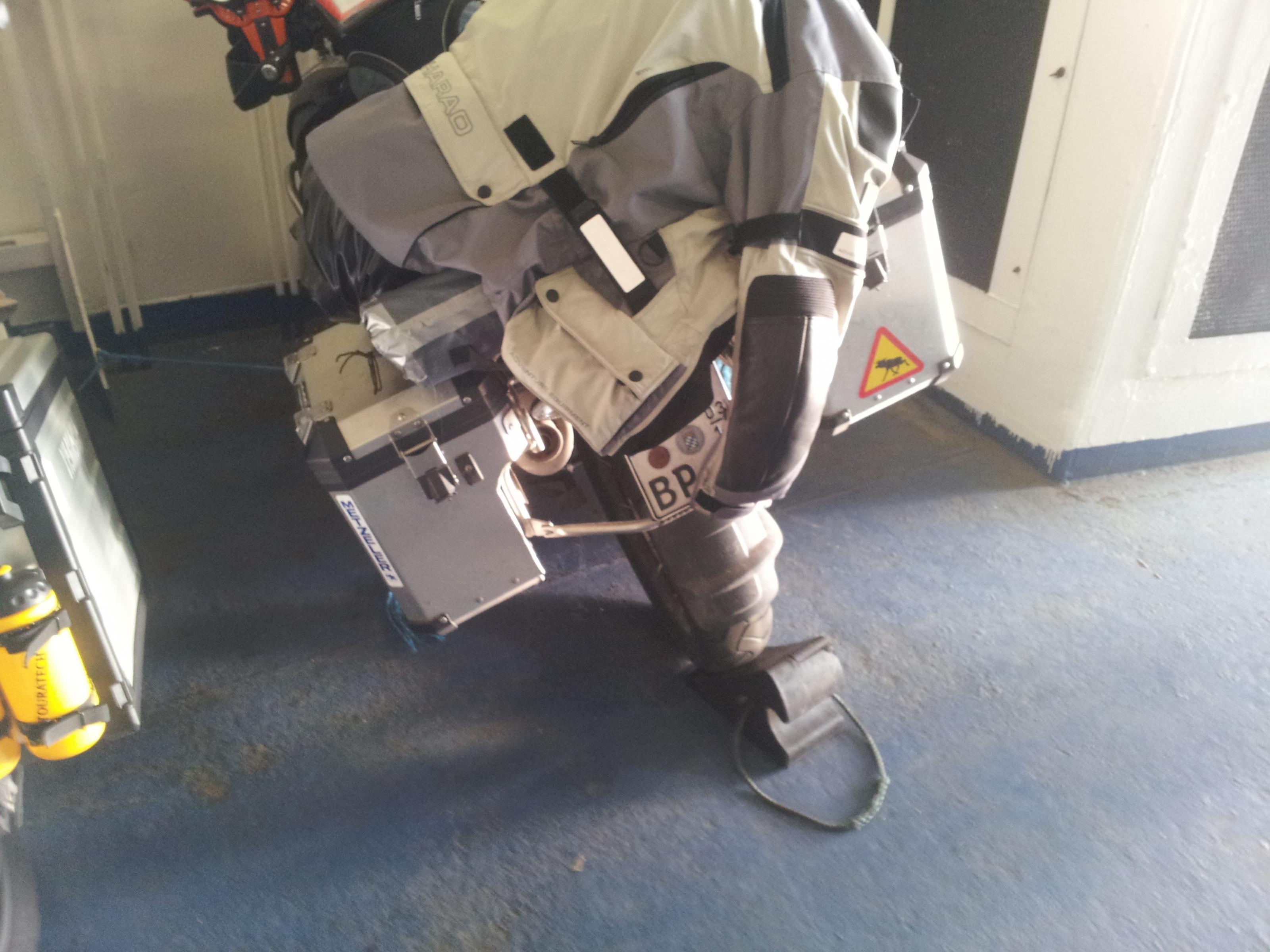

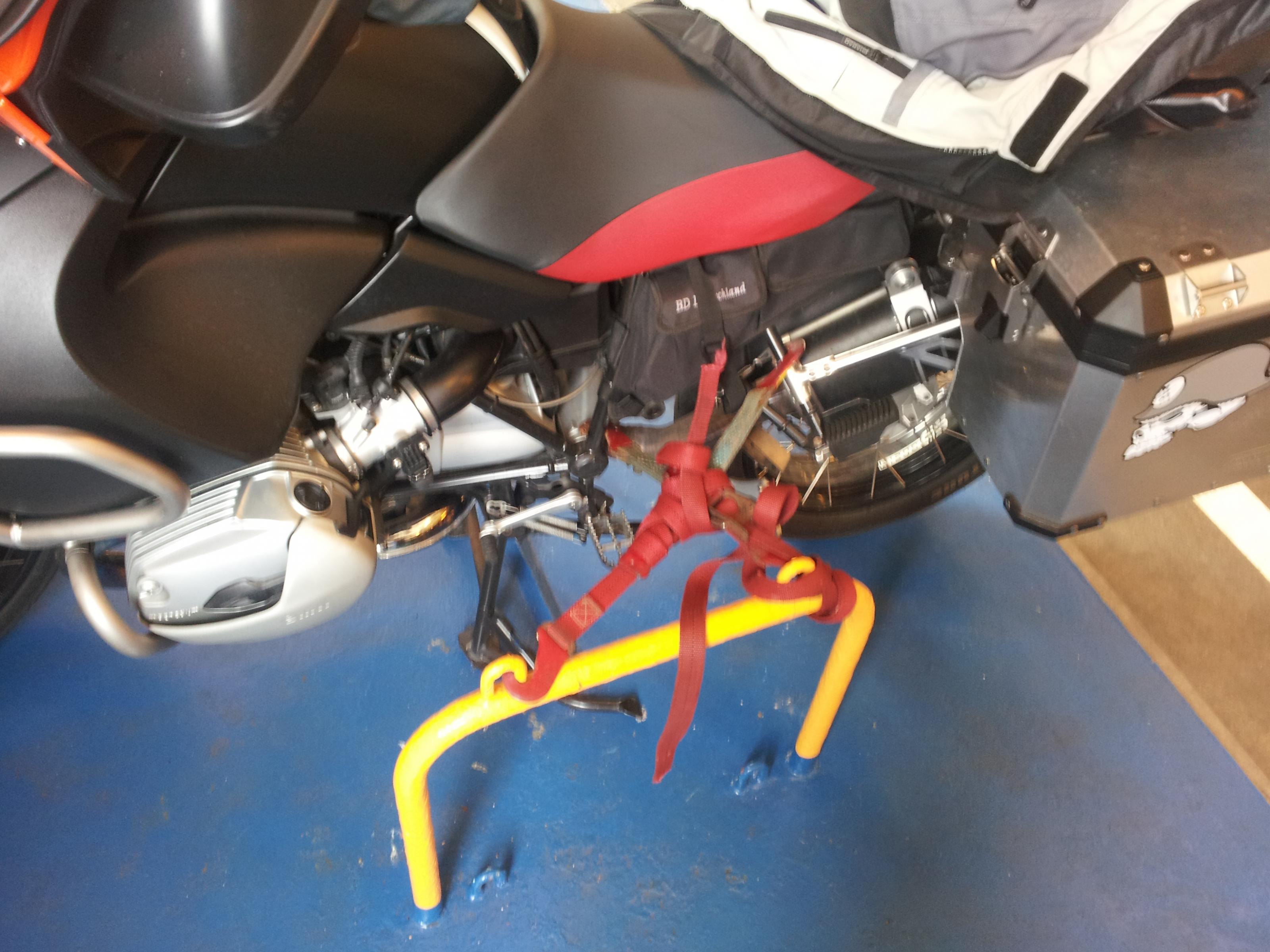

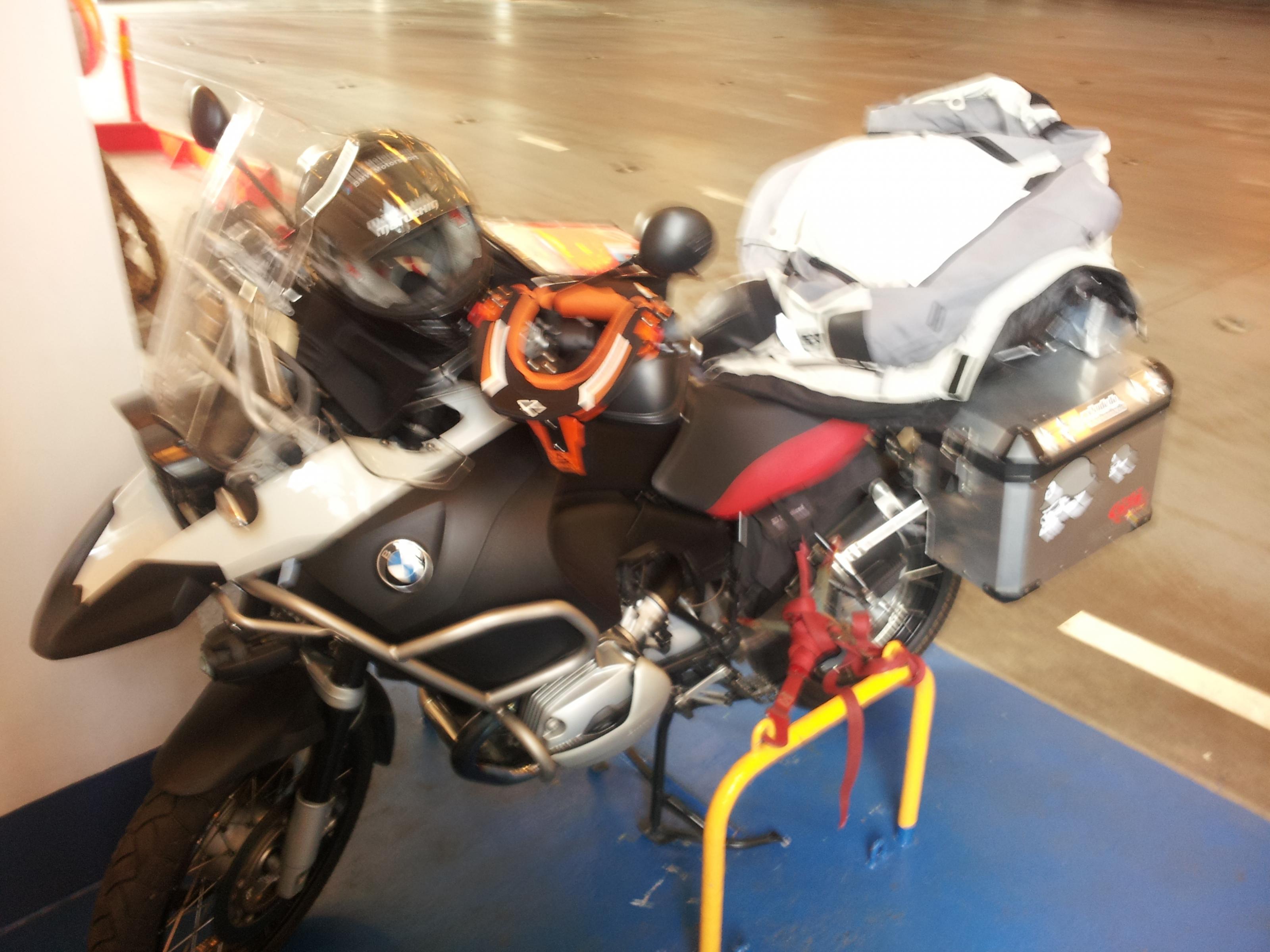

ich habe nicht alles gelesen aber hier mal Bilder wie meine Q gesichert war auf der Überfahrt nach Schweden.
Hauptständer und kryptische Zurgurte der absolute Horror für meine Nerven aber immerhin Zurgurte.

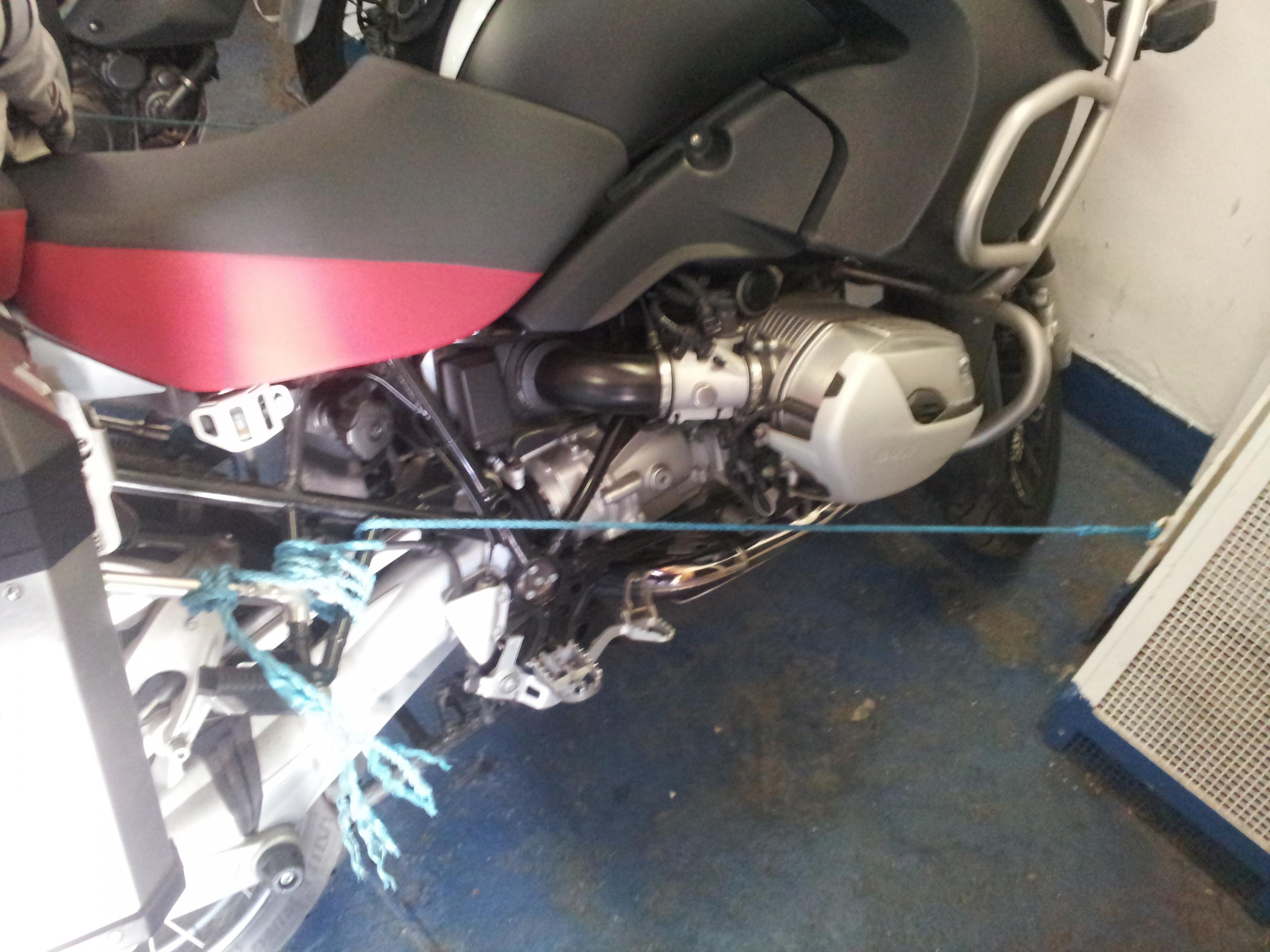

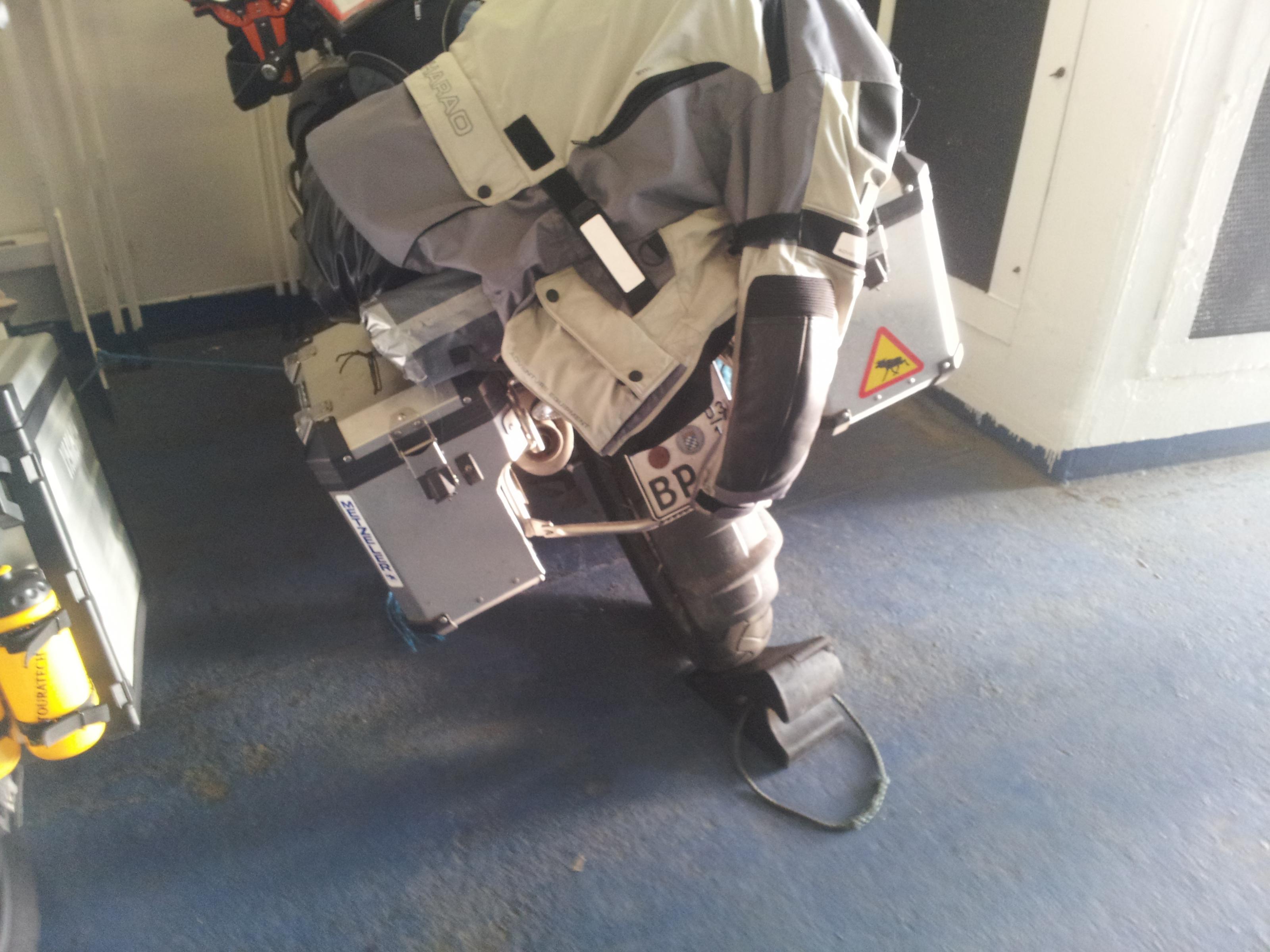

So sah es auf der relativ stürmischen Rückfahrt aus
Zwei Schnuren uns ein Gummikeil (den ich den LKW´s geklaut habe) bei meinem Mitfahrer war sogar nur eine Schnurr an der Wand.
Als ich mich dann bei der Crew beschwerte schnitt mir eine Dame 2 Meter von der Rolle und schmiss sie mir tatsächlich vor die Füße!
Jedenfalls siehst du, dass man nicht viel braucht um das Motorrad zu sichern ;)

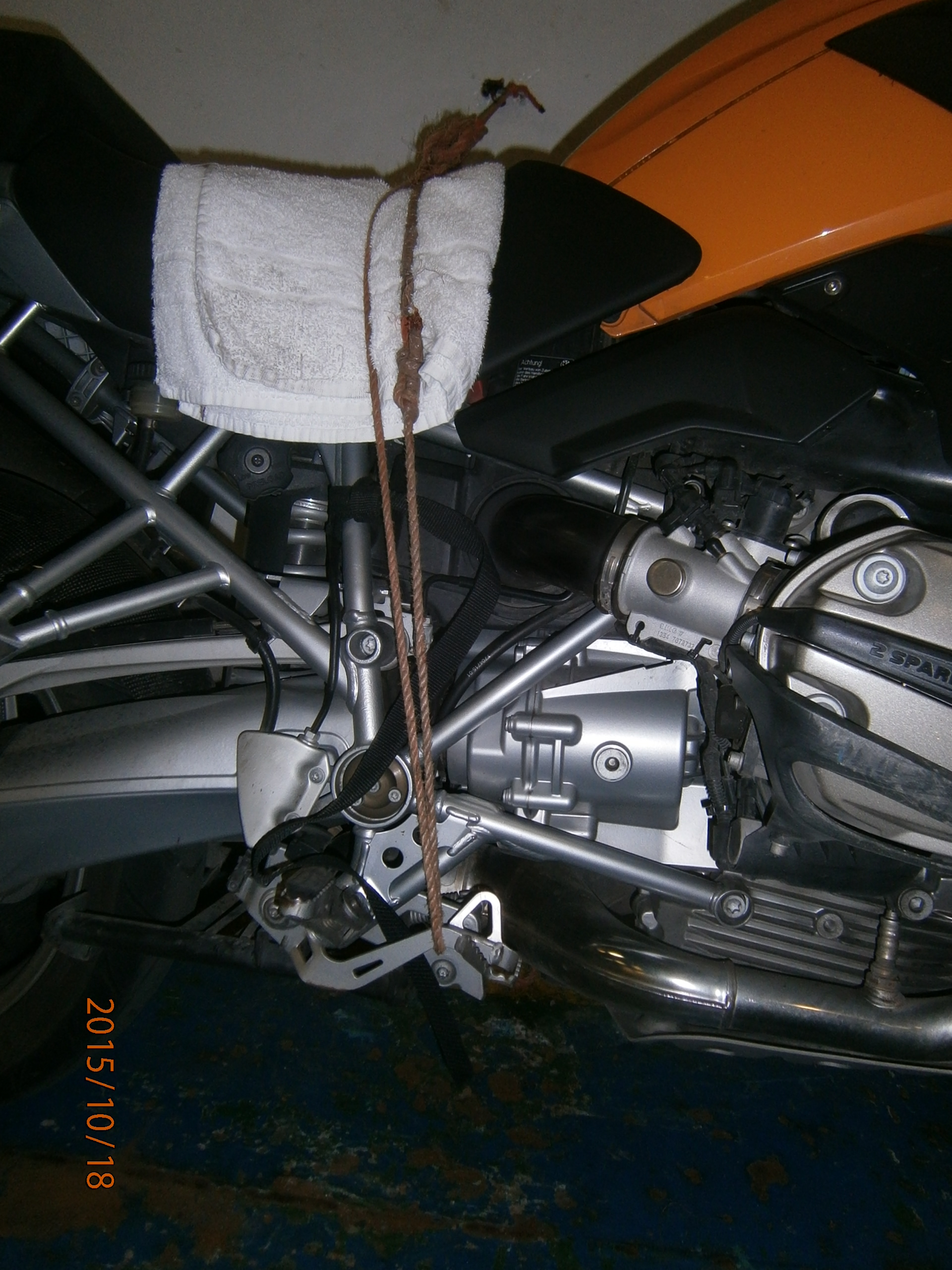

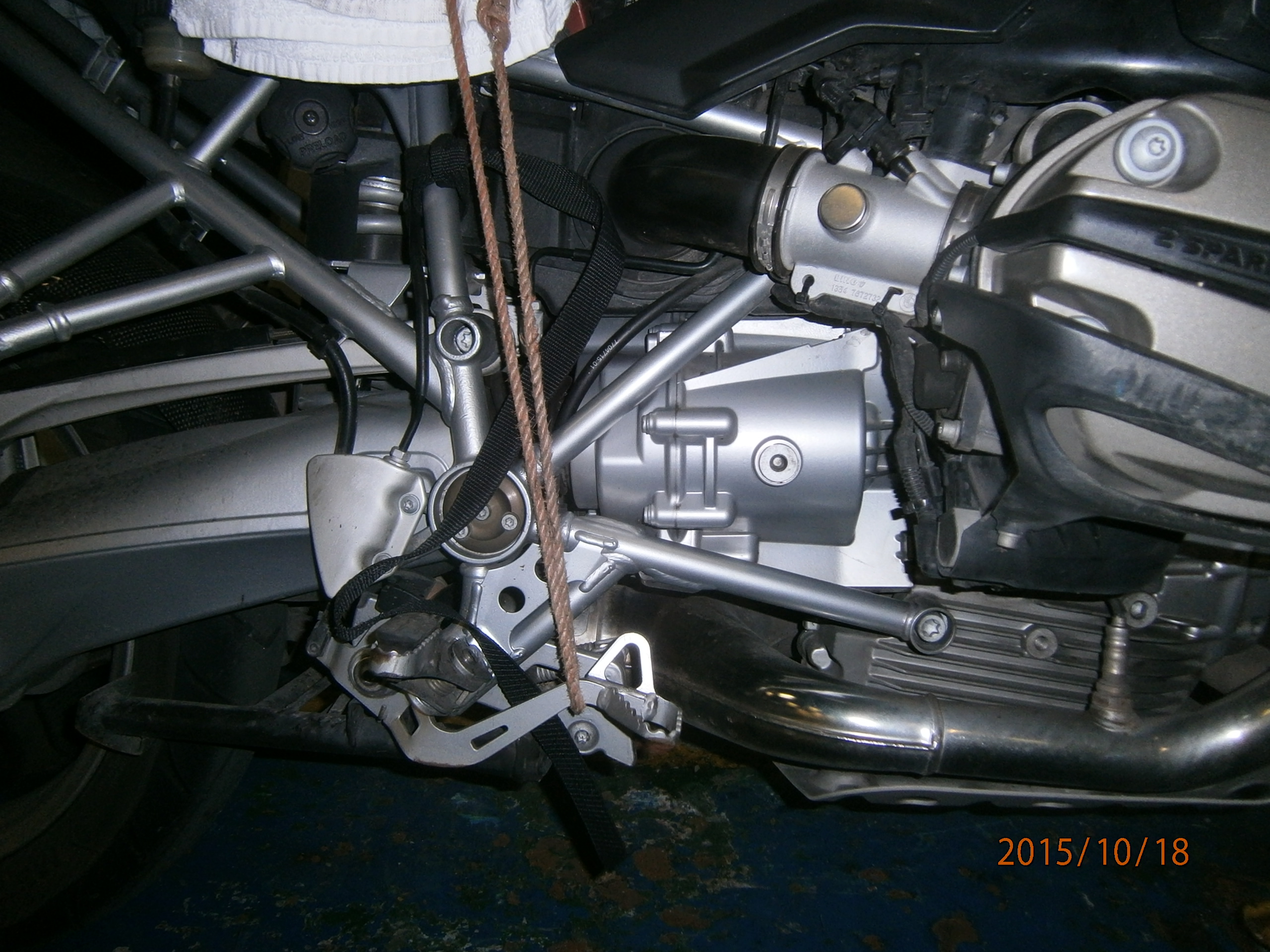

Auf der ` Moby Wonder` Livorno-Olbia hat man letzte woche meine Q so an die Wand gebundenPA180221.JPGPA180222.JPG:eekek::daumen-runter:
Die haben voll am Bremshebel mit einem Kälberstrick meine ausgewachsene Q an die Wand fixiert.
Zum glück bin ich vor Abfahrt noch einmal in das Garagendeck. Den Arbeiter dort darauf angesprochen, der meinte dass sei so schon ok. Dem hat wohl wer ins Hirn ge.......en!!
Da habe ich es dann selber anders,besser festgemacht.
Ich werd hinfür immer dabei sein wenn die mein möppi ``festmachen´´
LG Gottfried
Gast 11390
die haben ja alle ihre spez. gurtsysteme, habe ich eigentlich so noch auf keiner fähre gesehen:fragezeichen: :kopfschuettel:
