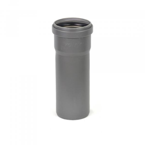

Die Demontage mit den Schrauben (die Spitze mit einer Feile oder einem Hammerschlag abflachen) funktioniert super und ist bei Wellendichtring durchaus üblich. Für die Montage besorgst Du Dir am besten ein graues HT-Rohr im Baumarkt, die gibts genau mit dem passenden Durchmesser. Mit aufgesetztem Holzbrett und leichten Schlägen rundum einfach den WDR montieren.
