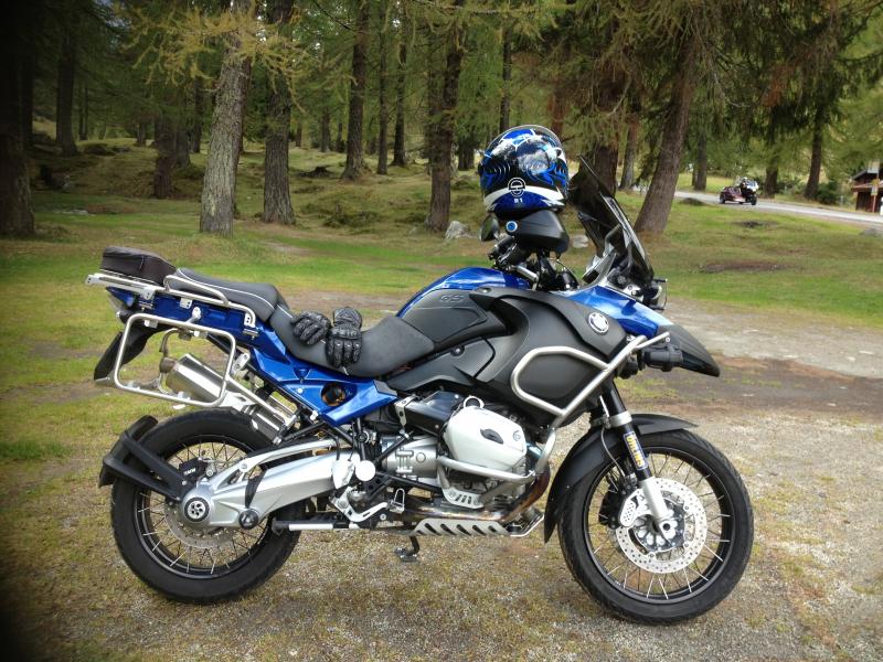

Hi
sehe darin absolut kein Problem, wenn man nicht einsachzig ist... Bin selber einsachtundsiebzig und fahre die GSA überall wo sie durchkommt (auch neben dem Asphalt).
Normalerweise jedoch absolut sportlich in den Bergen unterwegs, und dafür ist die GSA prädestiniert, da man mit zwei mal tanken gute 12 Pässe am Stück heizen kann. Inklusive 180 Kilometer An- und Abreise.
Ach ja, Kahedo auf oberer Stellung muss es dann aber schon sein, Original-Sitzbank ist so schrecklich eben, wenn man aus den Bögen heizt...
Ausprobieren ist meines Erachtens das einzig Wahre, anders wirst Du kaum herausbekommen, ob's die GSA für Dich ist!
Ich werde damit alt (oder noch älter) :opa::opa::idee:IMG_0027.jpg
Gruss Dom

Hallo schweizer Q / Dom
Wow in blau sieht sie ja auch richtig gut aus!
